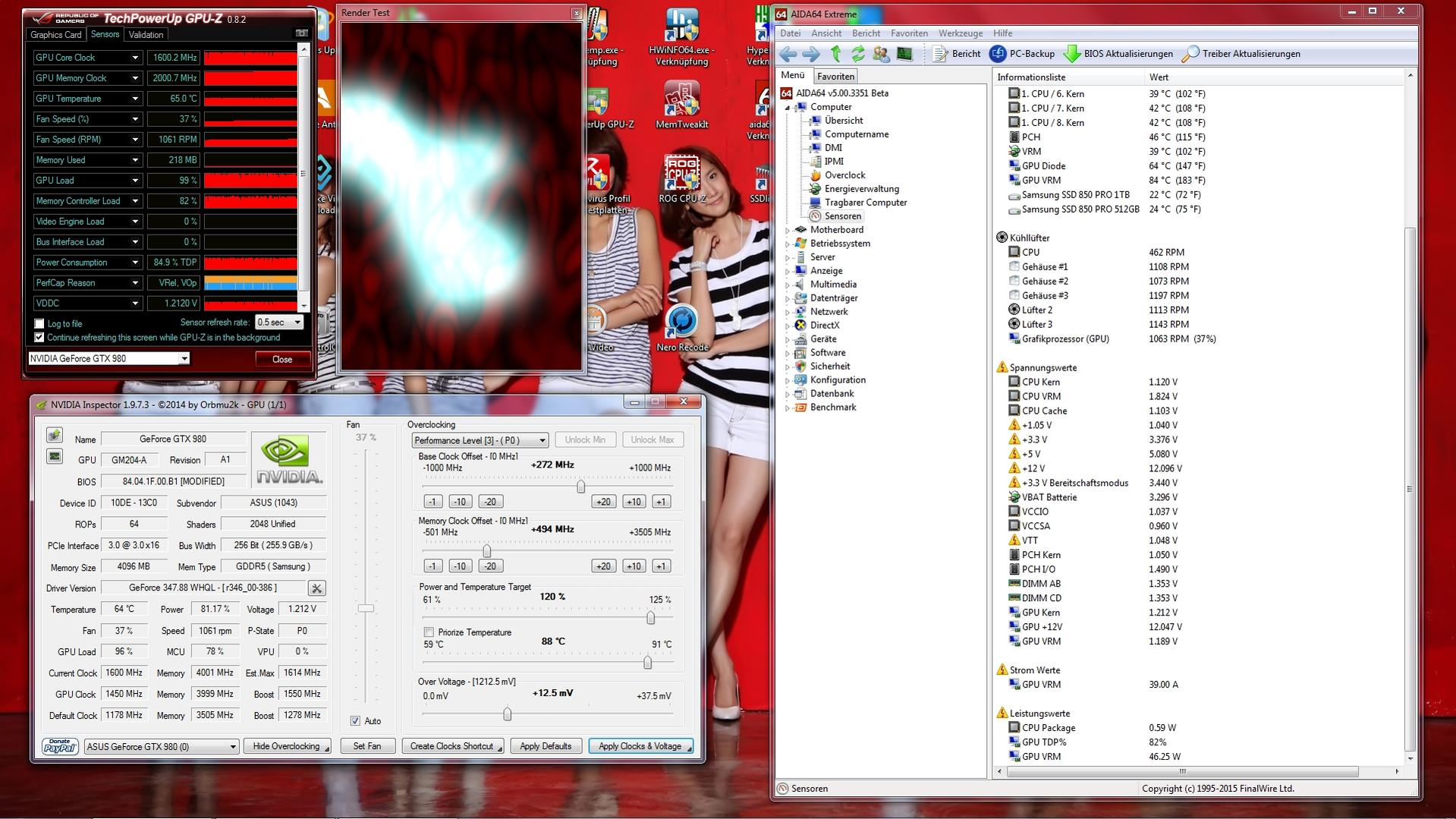

Inteli
- Dez. 2014
- 442
Danke für den Tipp.
Bei der PGU hat er Probleme gemacht.
Habe sie erst mal grob von 1.6GHz auf 1.55GHz gestellt.
V-Ram geht ohne Probleme bei 2GHz.
Also werde ich mich jetzt weiter mit dem V-Ram befassen.
Der Rest bei GPU lasse ich mal als Reserve.
Will es nicht bis auf das letzte MHz ausreitzen.

Inteli
- Dez. 2014
- 442
Na erst mal in 10ner Schritten erhöhen, bis das System einen Fehler macht.
Frage die Tempgrenze von 91 Grad ist die auf die GPU oder den V-Ram bezogen ?
GPU hat max. 74 Grad
Hat sich so eben erledigt, bei 2.025GHz ist ende.
Bei 2.030 hat er mir einen Fehler geschmissen.
Das ewige neustarten war das nervigste dran, aber nuh habe ich ja die Maximalwerte.
Also wird jetzt mal ne Runde BF4 gezockt.
64ziger Karte läuft.
Und sorry, weil es nicht zum Thema passt, aber ich hatte Langeweile.
Das soll jetzt nicht heißen diesen Thread zu zu müllen.
Mit der CPU werde ich mich Stück für Stück nach oben arbeiten.
Denn die 80 bis 95 Grad bei CPU Package sind kein Problem.
Was ich heute endlich erfahren habe.
Auch eine V-Dimm von max. 1.5V sind nicht schädlich für die IMC bei 24/7.
Allerdings sollte man drauf achten welche Chips auf dem Ram verbaut sind.
Da für musste ich drei Tage hinterher telefonieren.
