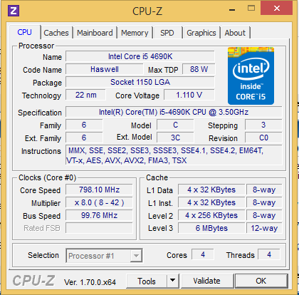

Viper, aufpassen:
Mit deinem Host-Clock stimmt was nicht, 99,76 hab ich noch niemals gesehn. Wenn man öfters und andauernd das Bios verstellt, kann dieses sich auch mal "verschlucken". Dein komischer Hostclock könnte ein Hinweis drauf sein.
Speicher mal deine jetztigen Settings, dann lädtst du die UEFI Delaults, gehts auf speichern u. Neustart und direkt wieder ins UEFI und schaust mal, ob sich der Hostclock gebessert hat.
Danach lädtst du dein Setting wieder.

meckswell schrieb:
Viper, aufpassen:
Dann siehst du es jetzt zum zweiten Mal :eek:

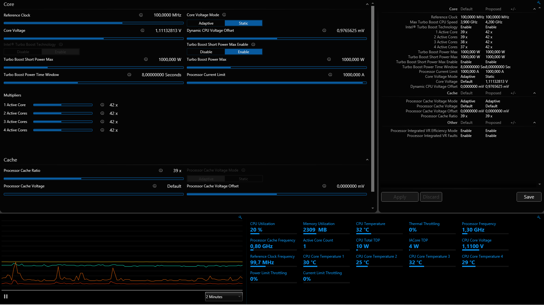

Allerdings hab ich im Intel Tool 100 MHz eingetragen, und die Realtime-Anzeige zeigt auch irgendwas mit 99 an.
Nein, hatte ich nicht gelesen, jetzt ja, ist ja interessant, ich werds aber erstmal so lassen, spricht ja nichts dagegen oder?
