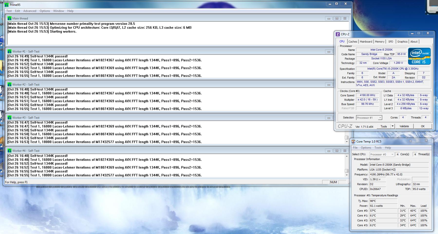

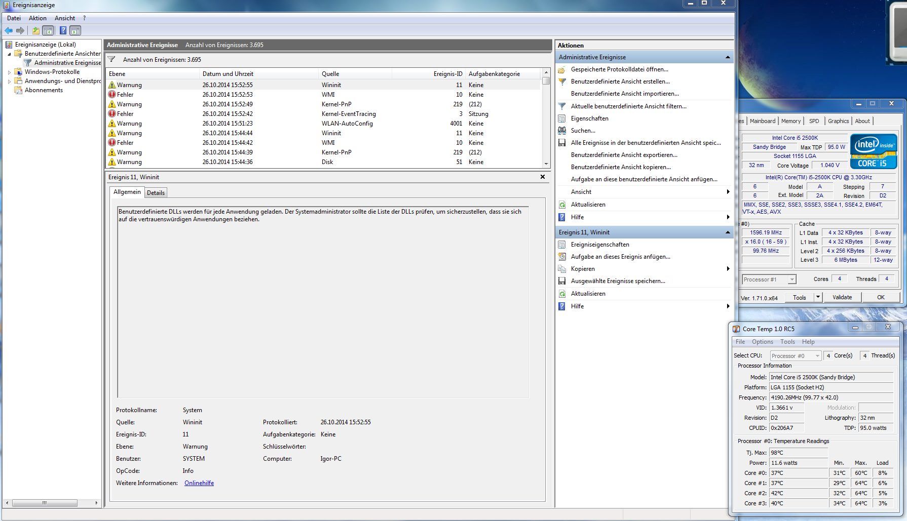

Mit Multi Ratio 42 ohne BlueScreen bei Offset -0.020V, (1.288-1.264V) erster Testlauf.

Sieht das jetzt gut aus oder wie soll ich jetzt weiter vorgehen?
Jetzt kannst du einen Custom Run starten, dazu einfach den Blend Test auswählen, dann auf Custom (damit übernimmt er die Settings vom Blend) und lediglich den Haken setzen. Sei aber gewarnt, der volle Test dauert ca. 21 Stunden und sobald auch nur 1 WHEA Logger aufgetaucht ist kannst du abbrechen.
Wie soll ich den bei 21 stunden auf meine Temps achten, denn die sind nach paar Minuten schon bei 68°?
Das brauchst du nicht, wenn er bei 1 Stunde 1344k run nicht auf 80°C kommt dann wird er es auch im Custom Run nicht :) keine Angst. Deine maximale Temperatur pendelt sich normalerweise schon nach ca. 20min ein, danach werden es vielleicht noch 1-2°C mehr wenn der 8k run dran ist aber das sollte kein Problem sein, selbst wenn mal ein Kern bei 81-82°C rumgeistert. Lass einfach Coretemp mitlaufen und du kannst dir danach die maximal erreichten Temps anzeigen lassen und solange da nichts stark über 80°C dabei ist passt das schon, zudem sollte die Overheatprotection sowieso greifen wenn die CPU tatsächlich ihr spezifiertes Temp Limit überschreitet und das liegt ja noch ein Stück über den 80°C ;)
Aber schau mal alle Stunde oder so nach WHEA Loggern, meine persönliche Erfahrung ist dass eine scheinbar stabile CPU gerne 1-2 Stunden läuft und so nach 3-4 anfängt WHEA Logger zu schmeißen, dazwischen wirst du natürlich pennen, macht natürlich auch nix wenn er mit WHEA Loggern weiterläuft, Schaden nimmt die CPU davon nicht, geht nur darum dass du den Test dann gleich abbrechen kannst und nicht noch 10+ Stunden umsonst laufen lässt.
