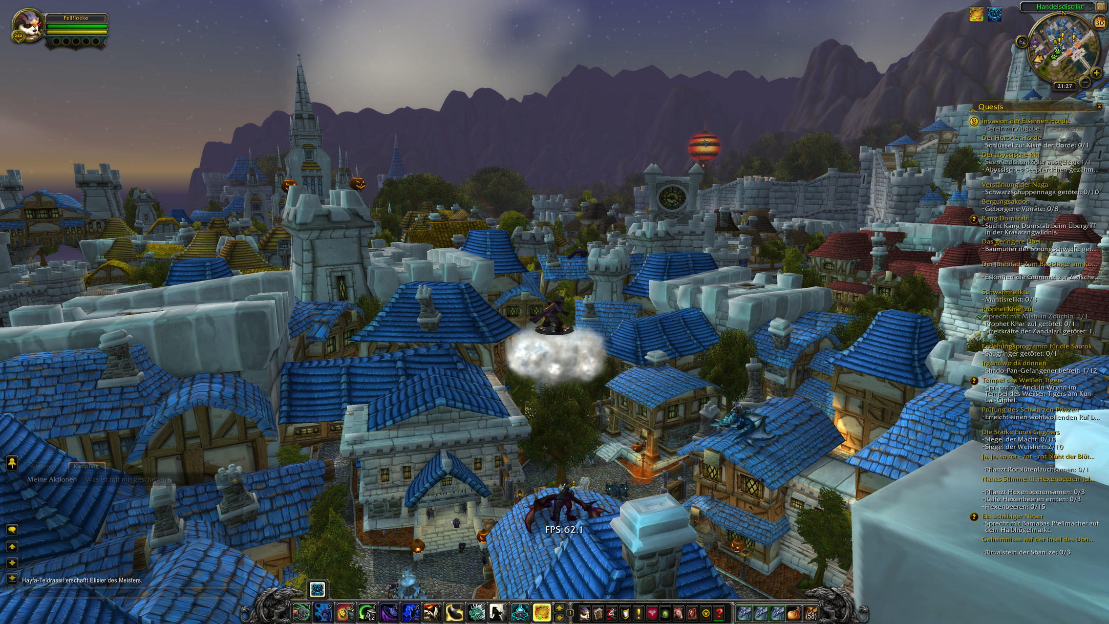

WoW... flüssig...in High End Instanzen und 5760x1080.... nunja....
Egal, Du machst das schon... dreh weiter an der Schraube.... Wünsche Dir viel Glück und Erfolg!
Dafür habe ich direkt mal in WoW eingeloggt...laaaaange ist es her :)
Das ist in 4K über DSR ( runterskaliert von CB )
Ich empfehle Dir für Dein Vorhaben eine Platform mit 2 x Core I7 und nen nettes GTX980 Gespann...

@Jabdah: Was willst du mir damit sagen?
WoW ist sehr CPU lastig, ich werd wahrscheinlich aufrüsten müssen, wollte sowieso mindestens 5GHz wenn ich schon soviel geld in den PC stecke.
edit
@Jabdah:
hmm soll heißen nur mit solch ein Gespann bekommt man seine mind. 60fps in raids in der auflösung?
deine auflösung ist 25% höher.
