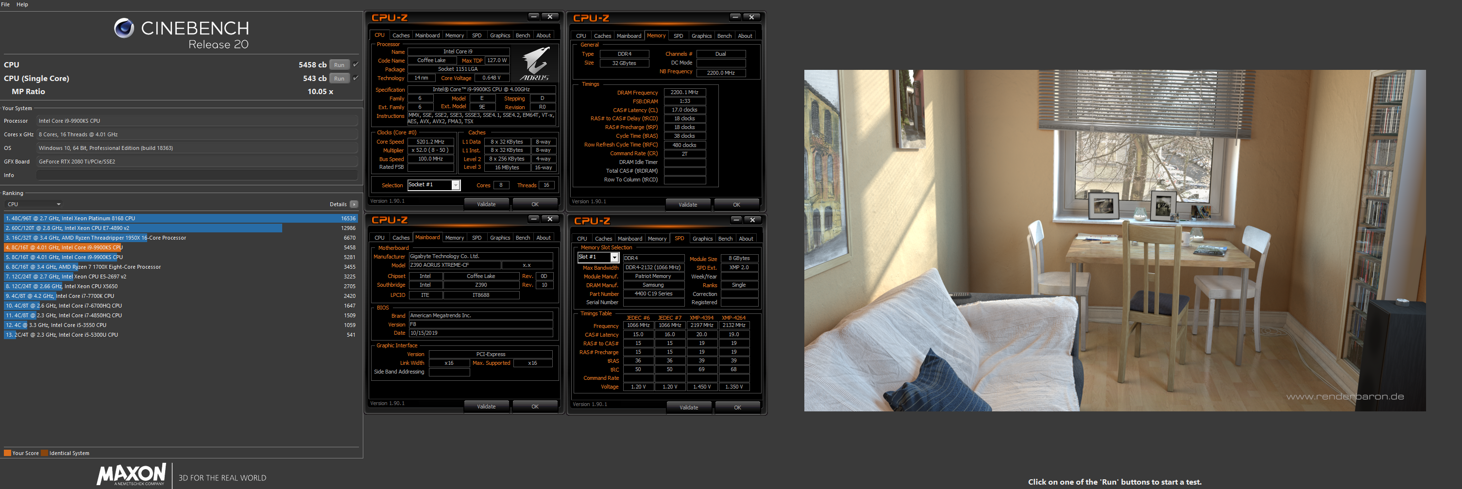

Ich bin jetzt erstmal (für mich) am Ziel angekommen mit dem KS. Nach vielen Versuchen habe ich jetzt ein wirklich ordentliches Setup hinbekommen, so dass ich den Speicher auch dauerhaft mit 4400Mhz @ 1.48V laufen lassen kann.
Die Cache Ratio könnte ich noch auf 4700Mhz treiben, dabei wird die Temperatur jedoch fast 6°C höher und die Punkte steigen nur minimal im Vergleich zu den aktuellen 4500Mhz.
Mal gucken ob ein 3700X, oder 3800X da ran kommt.
CPU läuft mit 5.2Ghz @ 1.37V.
Optimieren kann ich jetzt nur noch wieder mit einer stärkerer AiO. Die 240er macht einen super Job, ist aber nun auch komplett am Limit. Bei BF5 und einem Limit von 144FPS komme ich auf maximal 71°C , was für mich absolut ok ist.
Reaktionen: Ctrl und Esenel

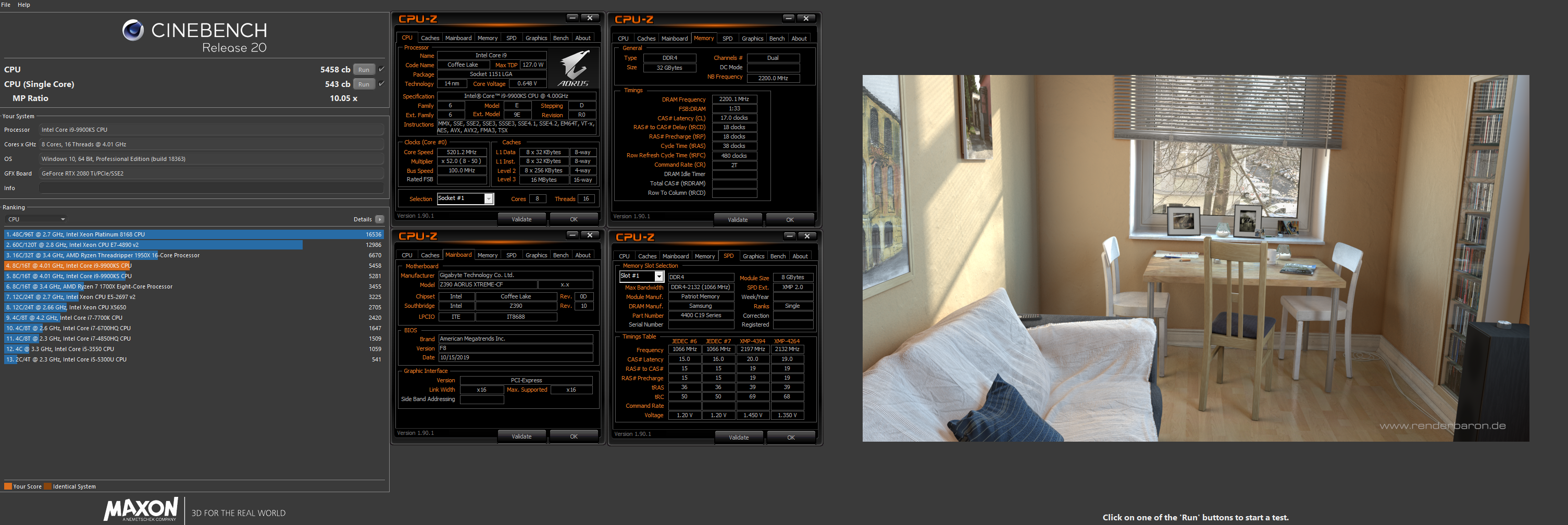

Also, Forza Horizon habe ich leider nicht.
Ich habe beim RAM nur die Primären Timings angepasst und bei den Sekundären nur die trfc. Das Gigabyte Board ist einfach eine Katastrophe zum Austesten von Timings. Ein Fehler und schon ist das Bios komplett hops und man verbringt 30-40 Minuten damit das System wieder ordentlich zu bekommen.
Da ist mit Sicherheit noch Luft nach oben. Ich bin jetzt so aber erstmal happy.

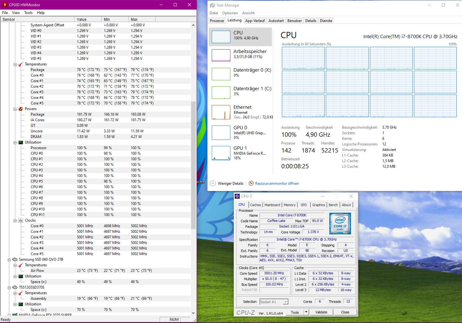

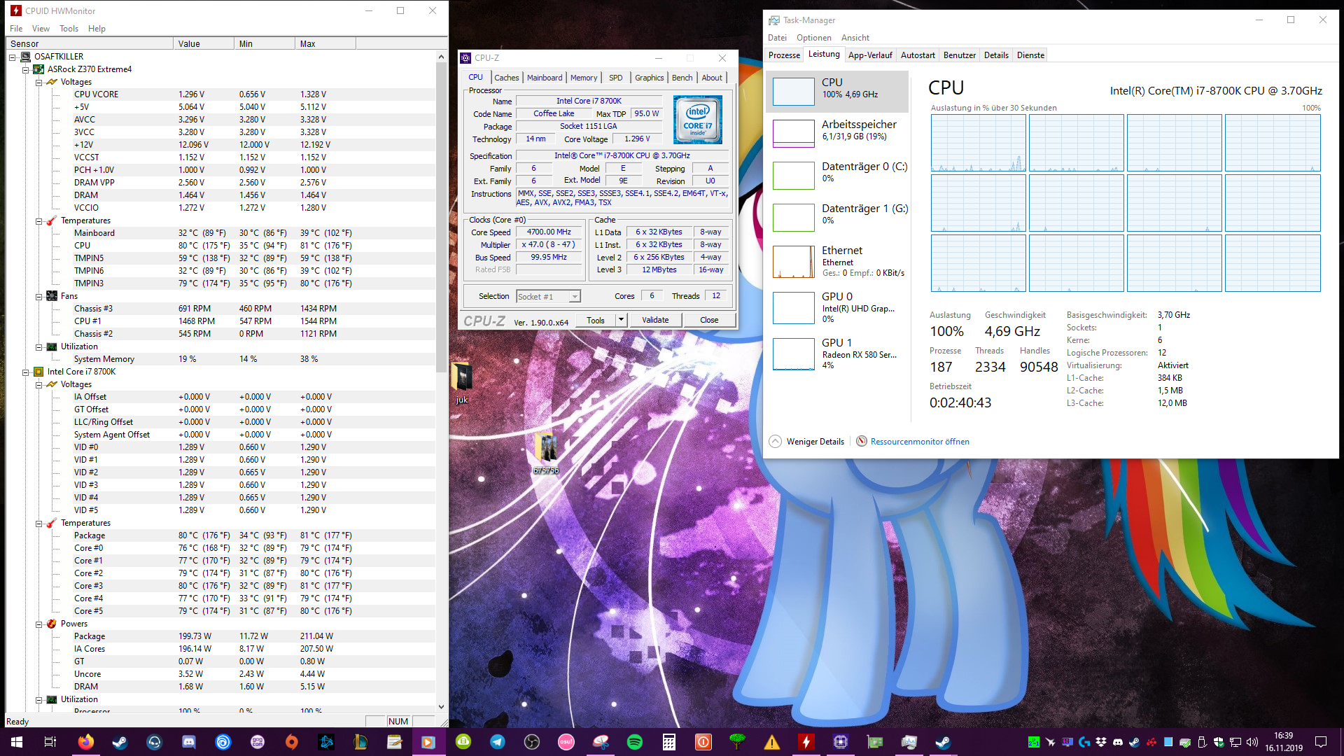

Moin zusammen,
ich hab meine CPU erfolgreich auf 5 GHZ getestet. Läuft mit 1,4 Volt fester VCore.
Allerdings nur in Prime95 ohne AVX, mit AVX hab ich bisher nur 4,7 GHZ STabil. Wollte daher einen AVX Offset übers Bios von 300 MHZ setzen was aber dazu führt das sich die CPU auch bei nicht verwendetem AVX unter Prime95 runtertaktet. Verwenden manche Dienste unter win, Der Nvidia Treiber, Geforce Expirienmce und oder Firefox AVX? Das würde dann auch die Taksprünge erklären und wäre dann ja normal.
Mein Mainboard ist das Asrock Extreme4 Z370, meine CPU ist der I7 8700K und ich hab ein neues SIlverstone Platinum 850 Watt Netzteil im System.:D
So schaut das grade ohne verwendetes AVX in Prime95 aus.
Laut HW Monitor zieht meine CPU übrigens bei 5GHZ mit AVX in Prime95 an die 260 Watt und geht knapp über 90 Grad. Wobei ich meine CPU bei 5 GHZ mit AVX auch schon mit dem 1344K Test zum abstürzen bringen konnte wo die nur so ca. 75 Grad hatte. An den Temps liegt es daher nicht.
