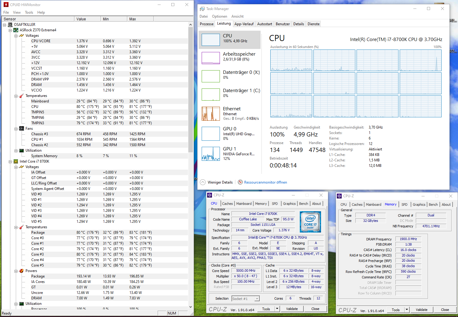

Ist halt die Frage wie es mit der Stabilität aussieht, so richtig testen kann ich es mit dem aktiviertem Offset ja irgendwie nicht und ohne Offset kann es immer mal sein das die Kiste dann plötzlich doch abkackt.
Meinst du trotzdem ich kann den Offset deaktiviert lassen? BIn grad ohne Offset am Primeln ohne AVX und bisher kein Crash nach über einer Stunde.

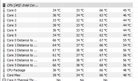

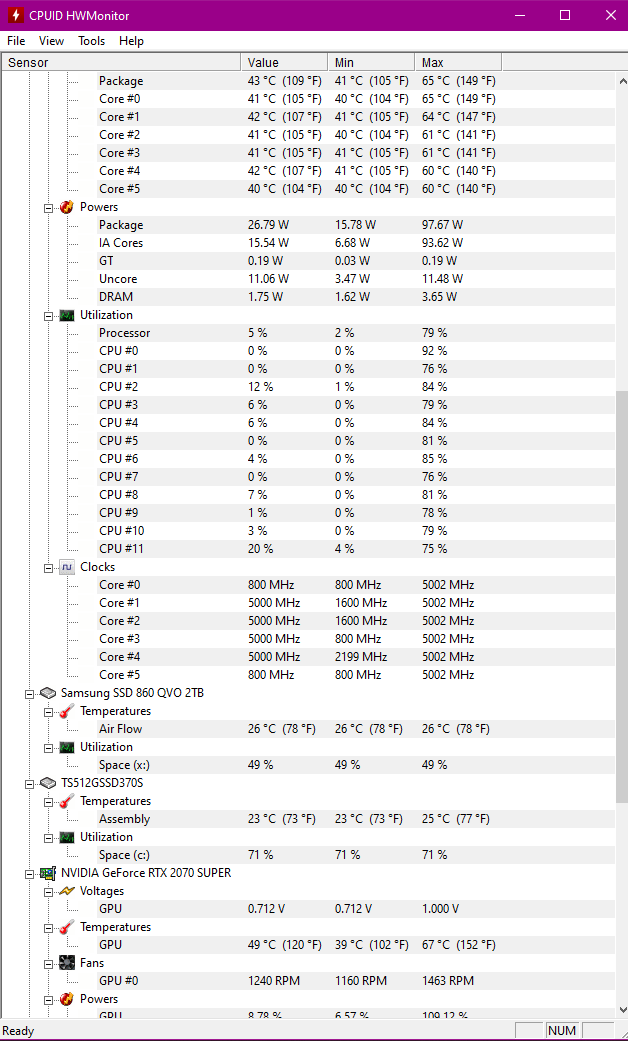

Esenel schrieb:80°C in Prime passt ja.
In Spielen wirst du nicht annähernd so viel Temp und Verbrauch haben.
Geht so, in COD MW hab ich auch ca. 75 Grad auf der CPU. Zwischen Prime95 und relative anspruchsvollen spielen hab ich kaum einen Unterschied bei der CPU Temperatur, außer das ich in Prime konstant ca. 80 Grad während das in spielen öfter zwischen 65 und 75 Grad hin und her droppt.

Esenel schrieb:Ok das sieht bei mir ganz anders aus.
In Spielen zwischen 45 und 65°C.

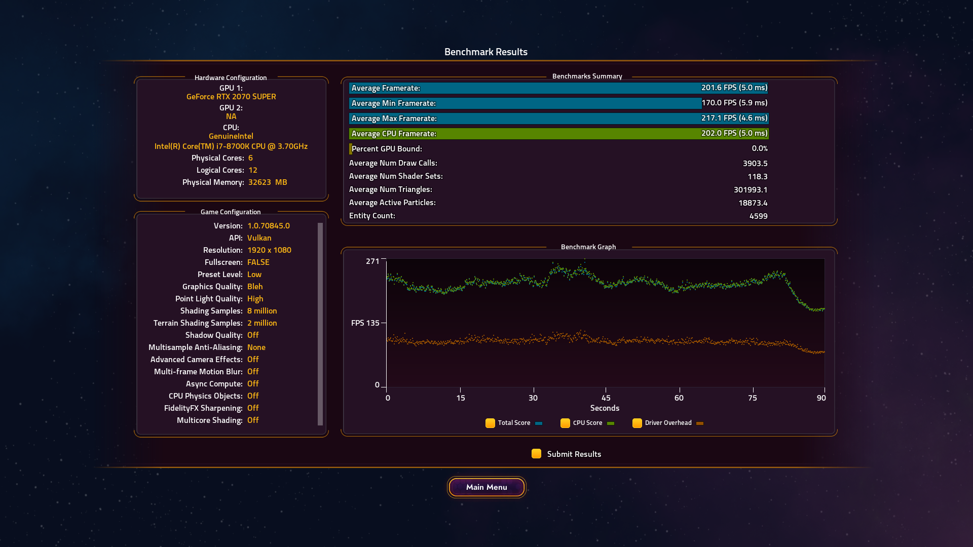

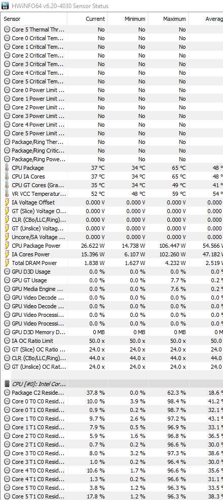

Teste mal mit Star Control in 1080p Window - Vulkan - Low.
https://www.stardock.com/games/starcontrol/benchmark
Und lasse HWInfo dabei laufen.
Während des 5 Sekunden Countdown resettest du die Werte von HWInfo.
Und kurz nach Abschluss des Bench machst einen Screenshot.
Sollte dann so 1:40min aufgenommen haben.
Vg
Vg

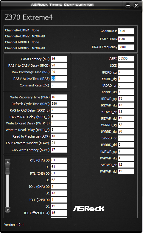

@Esenel
Den Ram hatte ich mir eurer Hilfe OCt.
Sind MIcron E Dies, mehr geht da nicht. Bei tCL15 bootet der zwar aber ist instabil, das selbe wenn ich tRCD und tRP versuche auf 19 zu senken. Command Rate geht auch nicht auf 1 runter und tRAS bootet zwar mit 36 aber ebenfalls Fehler in Ram Tests.
Beim Cache ka. was geht. Ich hab einfach 44 eingeben. Standard würde der mit 43er Mullti laufen. Ich hab aber da auch noch keine Ahnung von den Spannungen die ich drauf geben darf.

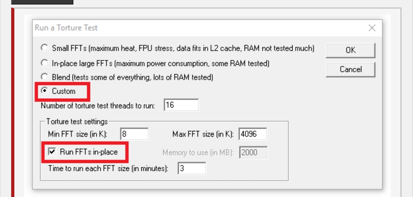

- Juni 2017
- 4.144
Ach die 2x16GB.
Ja das ist ne Kunst für sich.

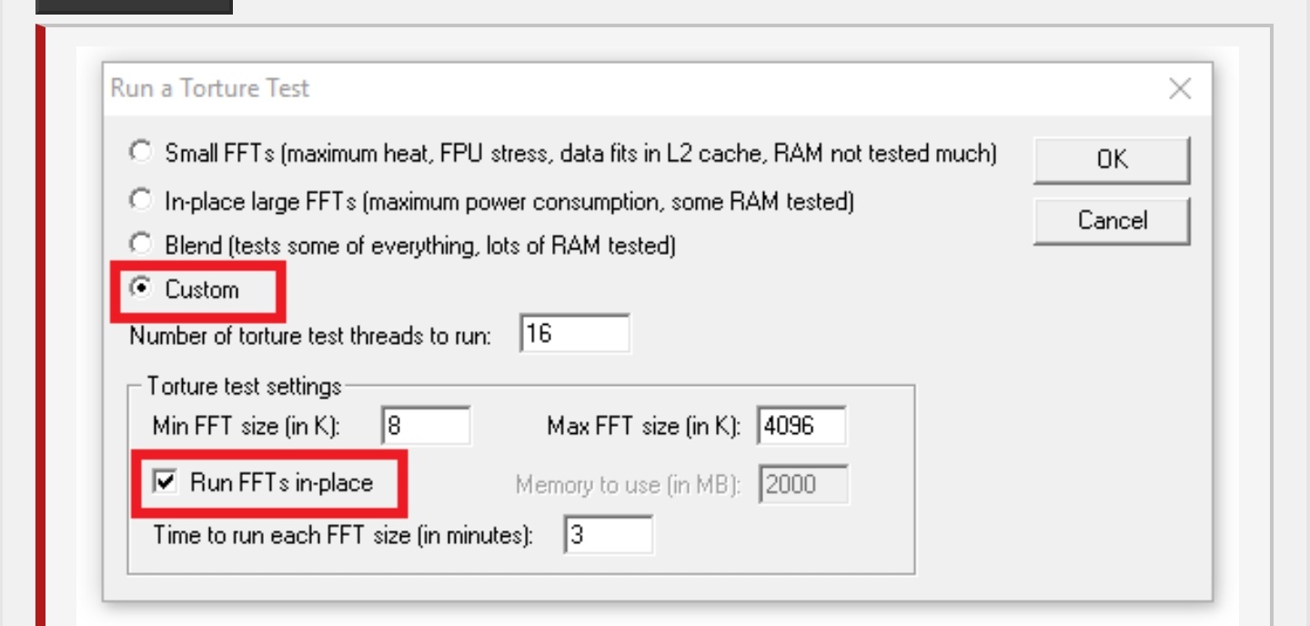

Setze min und max Cache Ratio mal auf 47 und lass es durch die aktuellste Prime Version laufen.
AVX2 und AVX ausschalten.
Machst nen Custom Run.
Schaut zwar nun ein bisschen anders aus wie auf dem Screen, aber die Werte übernehmen.
FFTs und von 8 bis 4096.
Und die 3 Minuten.
Dann mal 45 min laufen lassen.
Schafft er das passts.
Kannst ja auch HWInfo laufen lassen.
Vg

@Esenel
Ok, das scheint Tatsache zu funktionieren. Hatte damals mal 4,5 GHZ probiert aber da hatte ich zwischendurch bootaussetzer. Das war aber noch mit dem alten Speicher der auch in den falschen Ram Slots gesteckt hat. Denke mal daran hat es gelegen. CPU Spannung könnte ich evtl. auch mal besser ausloten, denke da geht ohne AVX noch was. Hab einfach 1,4 Volt eingestellt ohne großartig auszuloten.
