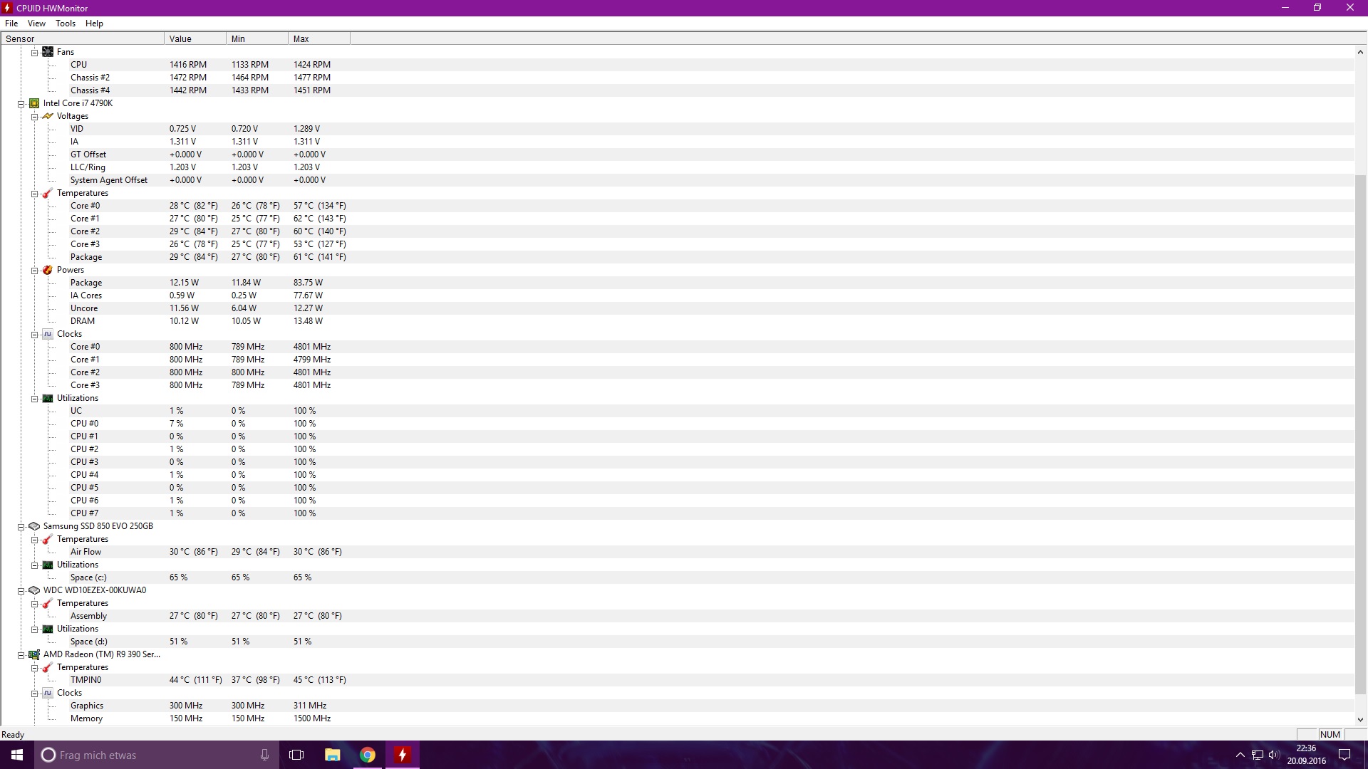

Hey,
ich hab meine CPU (i7-4790K) mal wieder ein bisschen übertaktet, und wollte mal fragen ob die Werte ok sind. Habs diesmal mit dem adaptiven Modus versucht, sonst fast immer manuell also statisch.
Was mich dabei ein bisschen verwirrt ist, dass ich im Bios eine Turbo Voltage von 1.280V eingestellt habe HWM sagt mir aber eine IA von 1.311V...Muss ich mir Sorgen machen?

Nimm zum Auslesen lieber HWiNFO und schaue dort auf die VCore.
