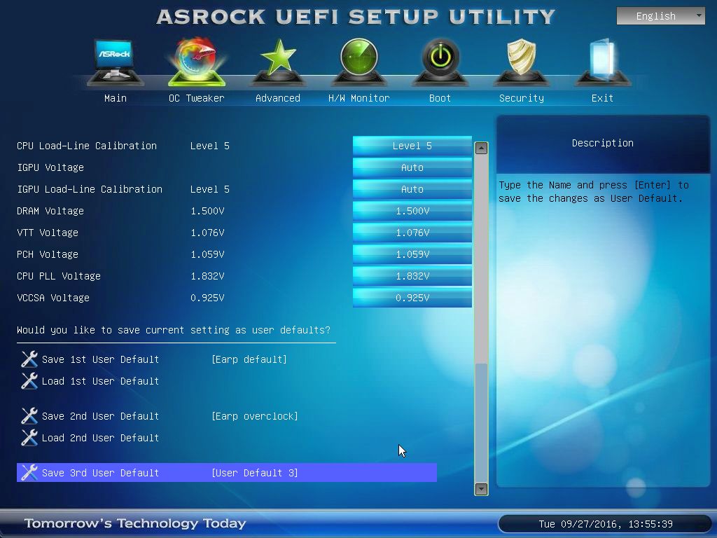

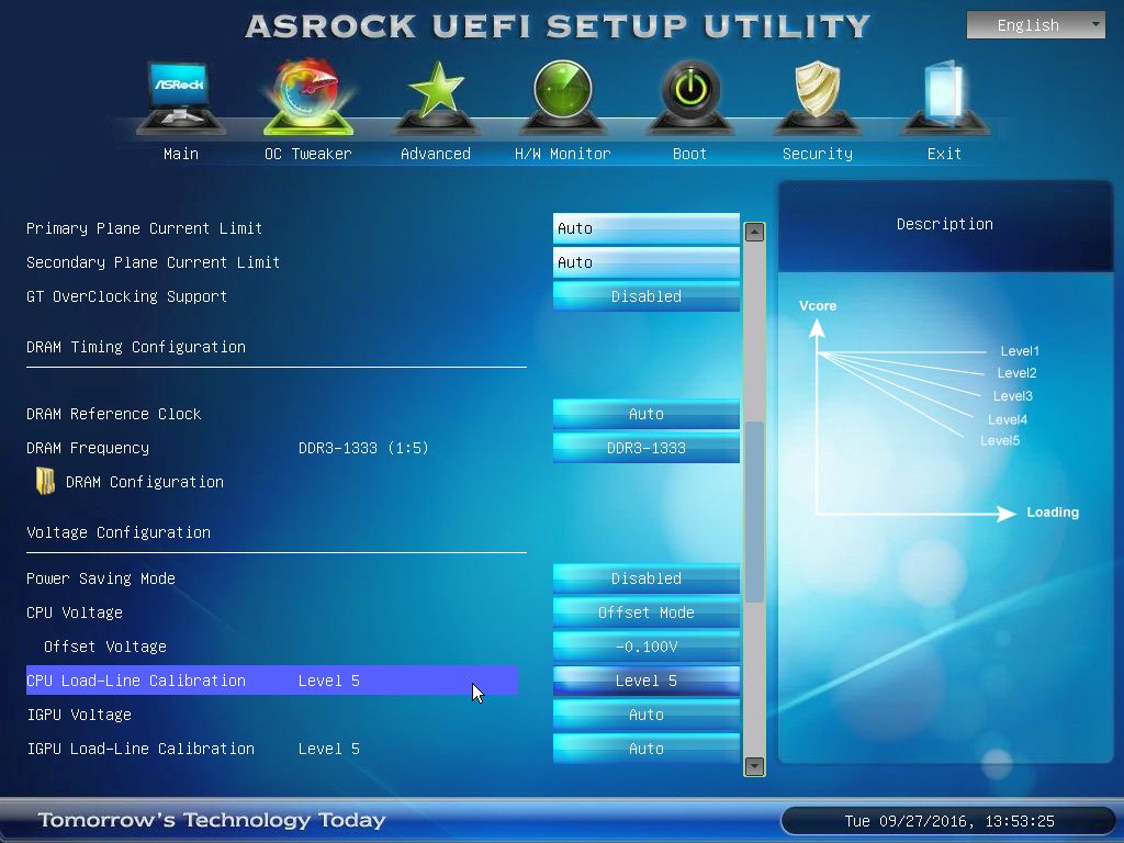

Ich bin gerade dabei mein ASRock Z77 Extreme4 mit i7-3770k zu übertakten.
Offset Mode und Stromsparfunktionen habe ich aktiviert, um den Stromverbrauch und Temperatur im Idle zu senken.
CPU Load-Line Calibration Level 5 müßte bei dem Board für aus stehen falls ich mich nicht irre.
Spread Spectrum?
DRAM Reference Clock, Auto, 100Mhz oder 133Mhz?
Alles mit IGPU habe ich auf Auto gelassen. Sollte man da was ändern?

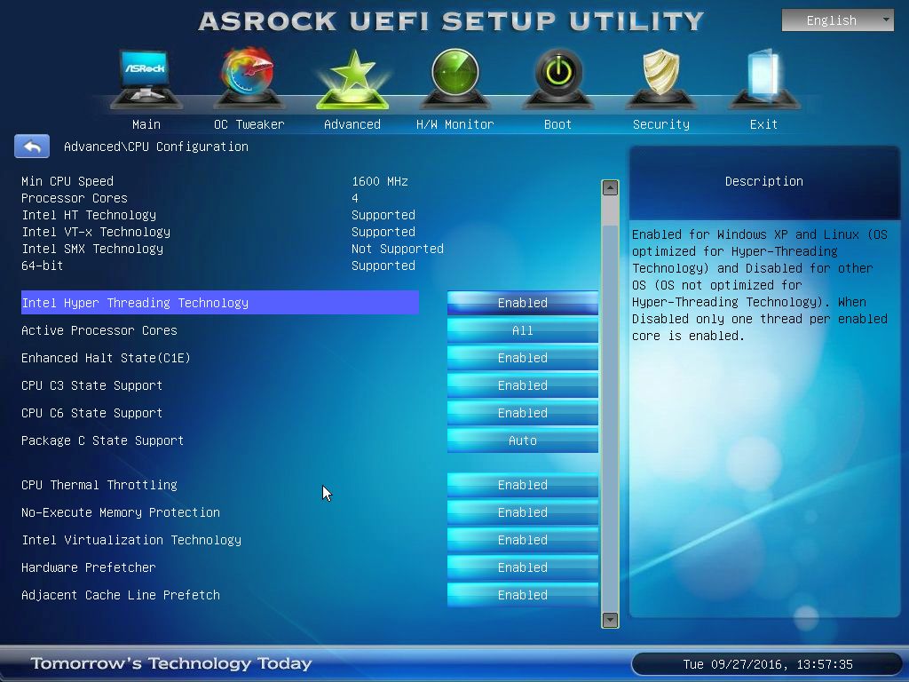

Könnt ihr bitte mal über meine Screenshots schauen und mir sagen ob ich was ändern/verbessern muß?

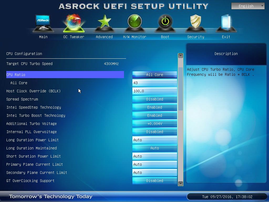

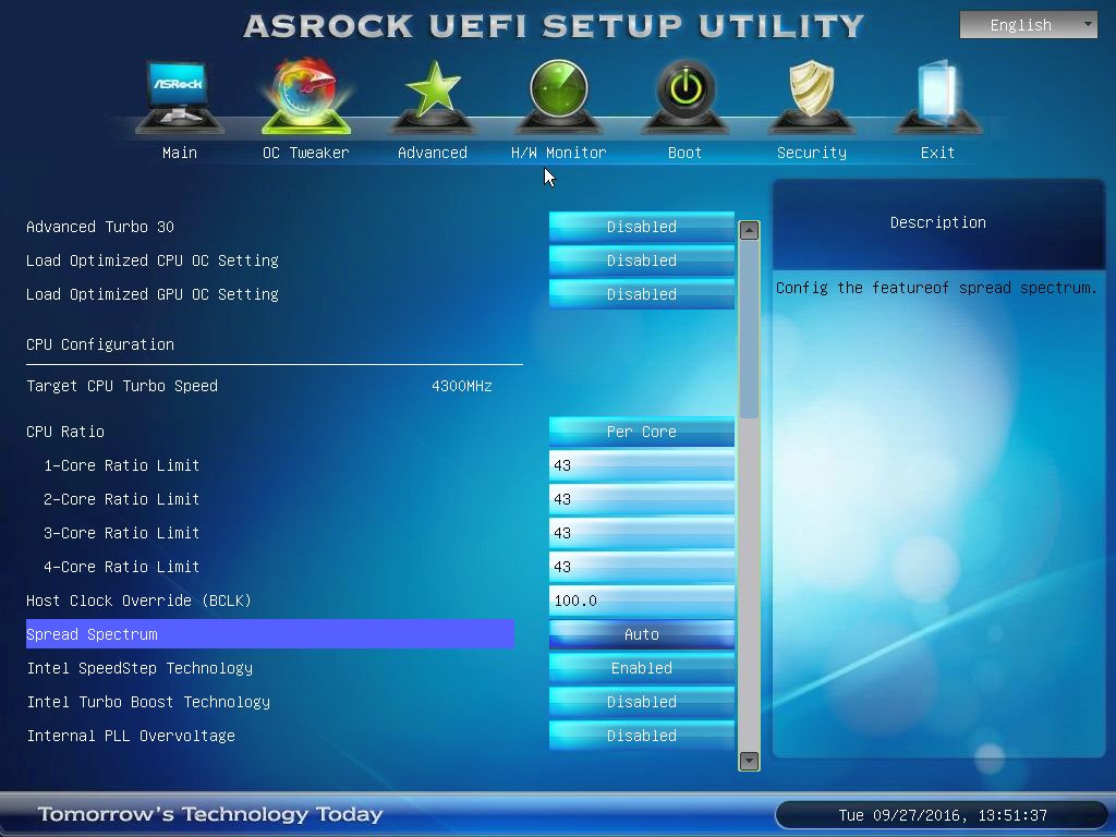

CPU Ratio auf All Cores, Spread Spectrum disabled, DRAM Ref. Clock Auto. IGPU brauchst du nichts ändern.
Turbo Boost sollte aktiviert sein, oder warum hast du ihn aus?
Spread Spectrum würde ich persönlich an lassen, speziell wenn man interne oder onboard Soundkarte verwendet kann das durchaus Störgeräusche unterbinden und hat bei mir bisher noch nie die Stabilität beeinflusst.
Spread Spectrum kann ich nur auf Auto/disabled stellen. Werde beides testen und schauen ob ich einen Unterschied merke.
Zur Info, ich habe mich soweit möglich an diese Anleitungen gehalten:
Anleitung 1 und Anleitung 2
CPU Ratio habe ich auf Per Core gestellt, damit ich den Turbo Boost deaktivieren konnte.
Zitat Anleitung 1:
"Der Turbo-Mode wird unter Last durch die TDP von 77 W limitiert. Um dieses Limit zu umgehen deaktivieren wir die "Intel Turbo Boost Technology" komplett."
Zitat Anleitung 2:
"bei Asus und Asrock Boards, bei denen man nur über den Turbo übertakten kann, müssen die CPU Powerlimits meist auch angehoben werden, um ein automatisches Heruntertakten der CPU durch das Mainboard zu verhindern. Meist reicht hier ein Wert von 150 -180, ein noch höherer Wert schadet aber keinesfalls, da sich die CPU nur so viel "nimmt" wie sie auch tatsächlich braucht; man stellt also nur die oberen Schranken ein, die dann eh nie erreicht werden."
Ich habe das jetzt mal nach eurem Rat geändert.
Muss an den Power Limits die auf Auto stehen noch etwas geändert werden?
Denn hier läßt sich die Autoeinstellung nicht verändern, zumindest weiss ich nicht wie. Die Deaktivierung der Turbo Boost Technology lässt die Power Limiteinstellungen verschwinden, siehe Fotos oben.
Die CPU Konfig sieht jetzt so aus. Ist das ok?
Probiere es mit Turbo an, lasse Prime laufen und wenn er den Takt hält, brauchst du das Power Limit nicht verändern. Nur wenn er heruntertaktet.
