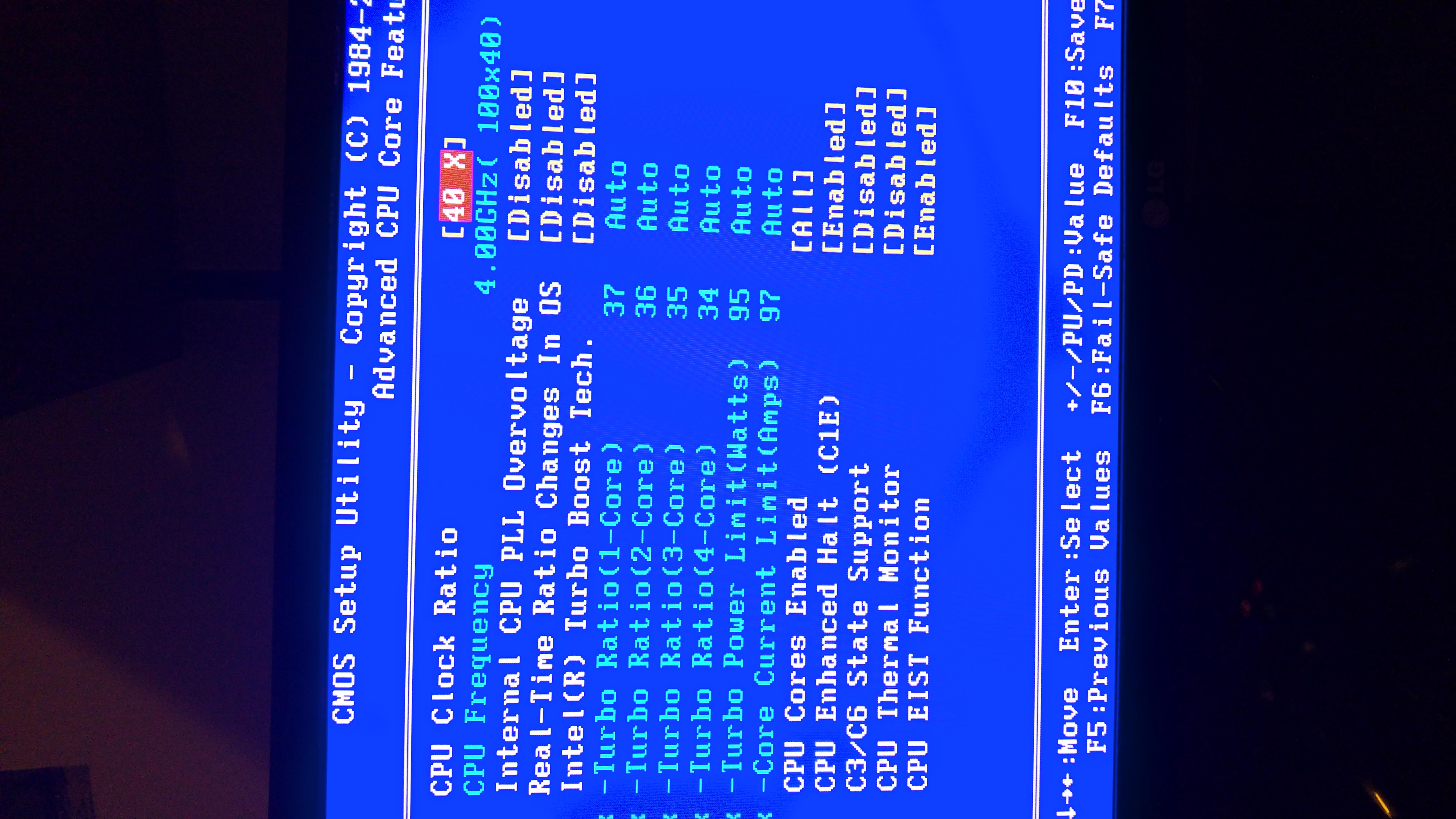

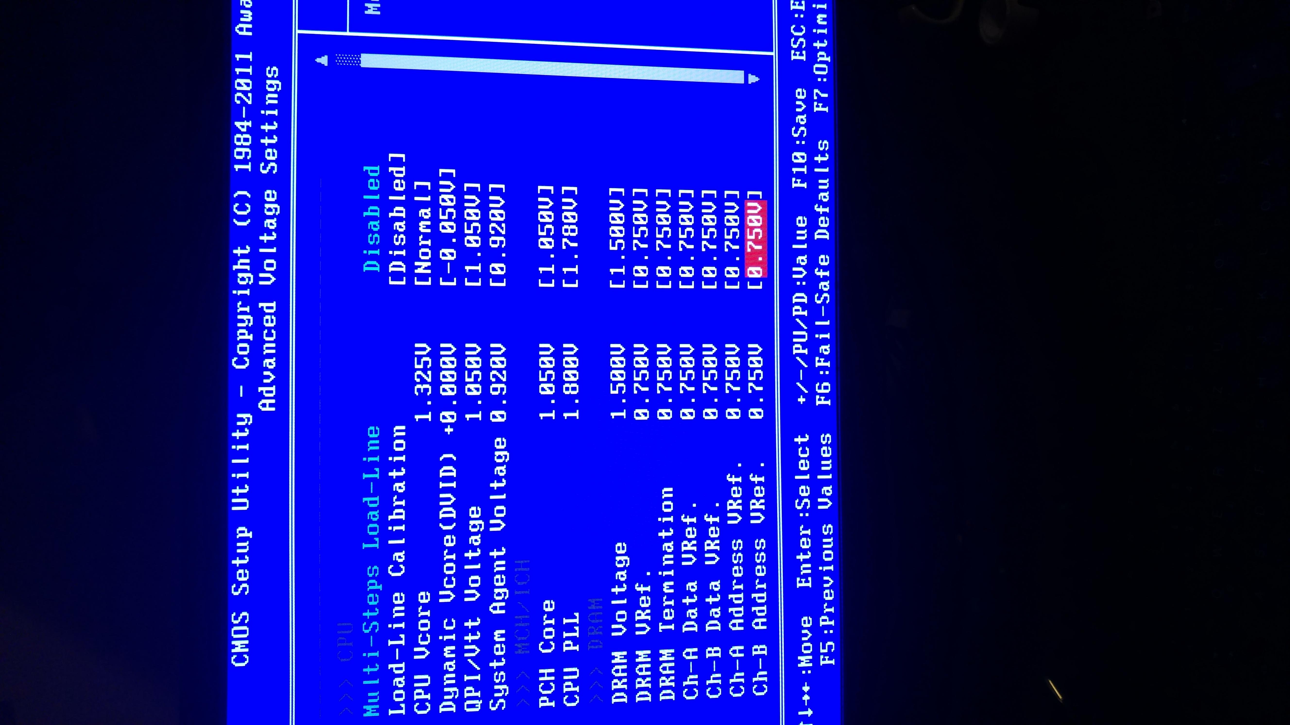

Ich hatte die letzten Tage meine CPU hoch getaktet siehe Signatur...Es funktionierte soweit auch alles. Nun hatte ich gestern den PC über den ganzen Tag aus und als ich ihn wieder anmachte war er wieder auf dem Standardtakt..Woran kann das liegen?
Meine Primetest liefen gut. 2h Fehlerfrei und einmal hatte ich nach 4 Stunden einen freeze. Zocken klappte wunderbar und Temps waren auch gut.
Wär der Perfomenceschub auf 4,0 GHZ so hoch, dass es sich nicht mehr lohnen würde die CPU auf 3,3 zu betreiben, wenn ich zumindest bis zum nächsten Sommer meine Ruhe habe? Ich möchte auch gern BF1 und Mafia 3 auf High Settings @FHD und 60 Fps spielen können.
Möglicherweise ist deine Mainboard Batterie schwach (die Runde Knopfbatterie) oder deine Settings waren instabil und wurden zurückgesetzt.
Ähm ein Freeze und "liefen gut" im gleichen Zusammenhang passt nicht, entweder es lief gut und absolut stabil oder es gab Probleme wie etwa Freezes, dann lief es nicht gut und deine CPU braucht mehr Spannung. Außerdem hört sich das so an als ob du nicht auf WHEA Logger geprüft hast bei deinen Tests oder ? Das ist nämlich ebenfalls wichtig und sagt was über die Stabilität deines OC aus.
Rechne dir doch einfach aus wie viel Leistung die Taktanhebung bringen würde, das ist ja keine Zauberkunst und ob dir das was bringt musst du doch selber entscheiden anhand der Spiele und Anwendungen die du nutzt, es ist ja fix von 3.3 auf 4.0 gewechselt und dann siehst du ja ob es dir das wert ist oder nicht.
Ach ja und bitte bitte bitte für immer und ewig merken, KEINER kann dir sagen was irgendwelche zukünftigen Spiele an Leistung fressen werden, wir können alle nicht in die Zukunft blicken, sonst wären wir wohl schon längst Lotto Millionäre und würden nicht in Foren abhängen ;). Somit kann dir hier niemand beantworten ob du besagte Spiele mit 60 Fps spielen können wirst, geschweige denn bei speziellen Settings, da musst du schon auf Tests warten wie alle anderen auch.

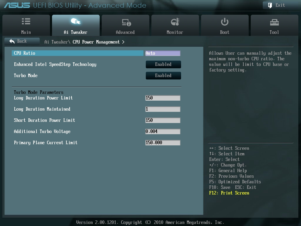

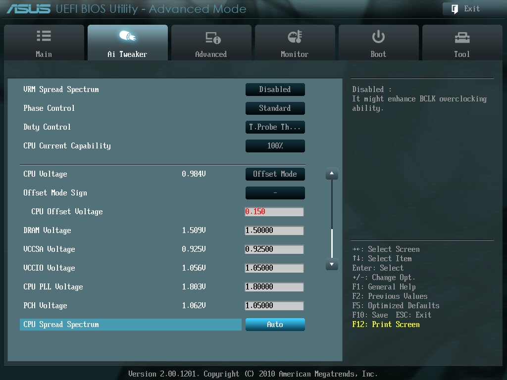

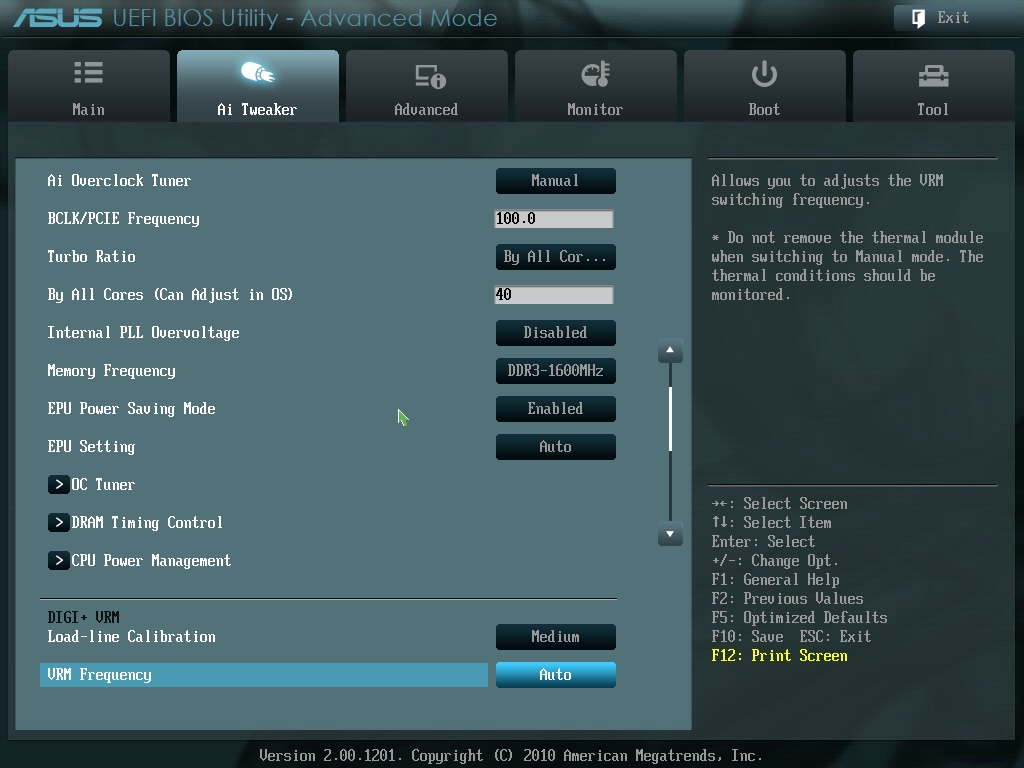

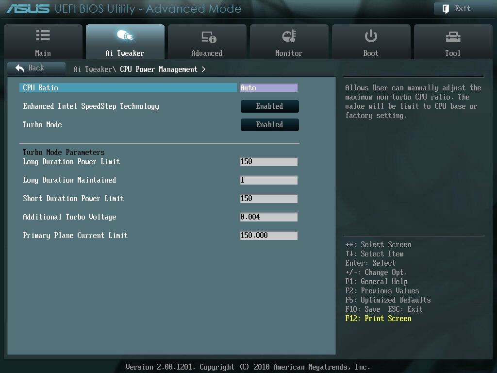

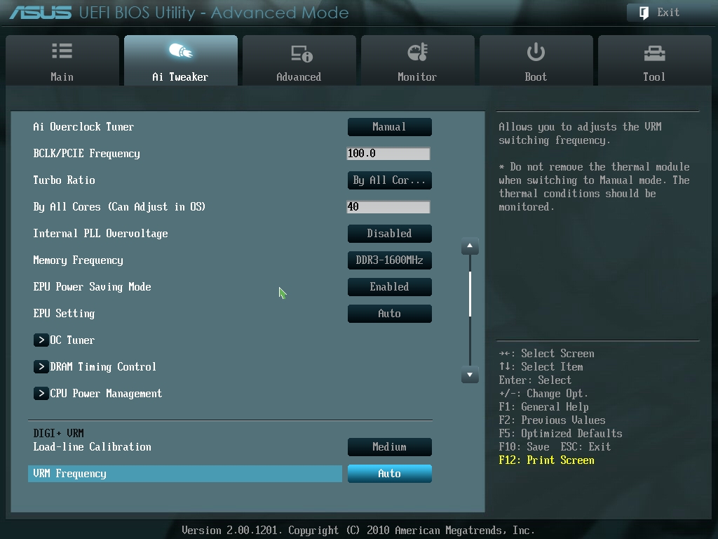

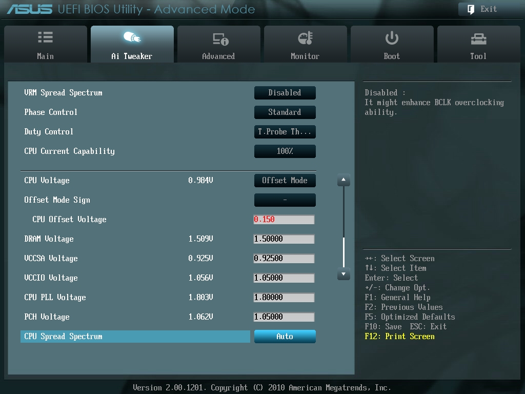

Hallo, aus gegebenem Anlass (Battlefield 1 Beta) hab ich meinen i5-2500K mal etwas übertaktet. Meine Einstellungen sind den Bildern zu entnehmen. Ich hab mich schon ewig (seit dem Core 2 Duo E8400) nicht mehr mit dem Thema beschäftigt, daher bitte ich euch mal drüber zu schauen. Die Einstellungen sind noch nicht genau ausgelotet, dazu hatte ich heute noch keine Lust ;). Immerhin konnte ich vorhin rund eine Stunde problemlos Battlefield spielen. Die Spannung unter Last (Prime) liegt momentan bei 1,168 V, im Idle komme ich auf 0,808 V. Temperaturen sind mit 62 °C im Rahmen für eine Dachgeschosswohnung mit gefühlt 26 °C Raumtemperatur.
Vor allem bei den Einstellungen zur Load-line Calibration, VRM Frequency, VRM Spread Spectrum und Phase Control bin ich mir überhaupt nicht im Klaren was hier passt.
MfG
Load-Line Calibration kann auf niedrigster Stufe stehen, gerade bei einem so niedrigen Offset braucht man nicht noch zusätzlich den LLC Boost unter Last.
Spread Sprectrum kann überall auf disabled.
VRM Frequency, Phase Control kann auf Auto stehen bleiben.
