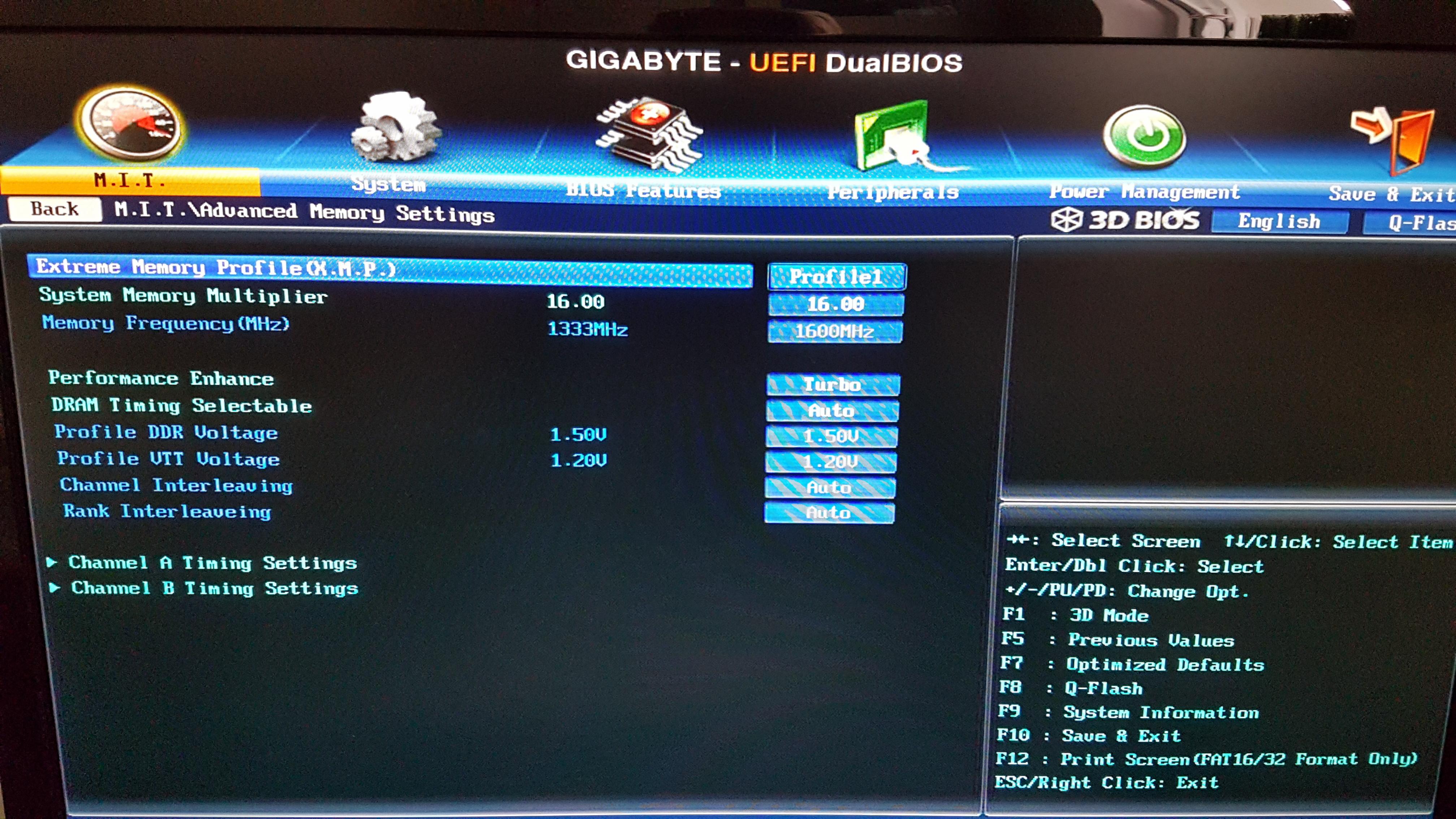

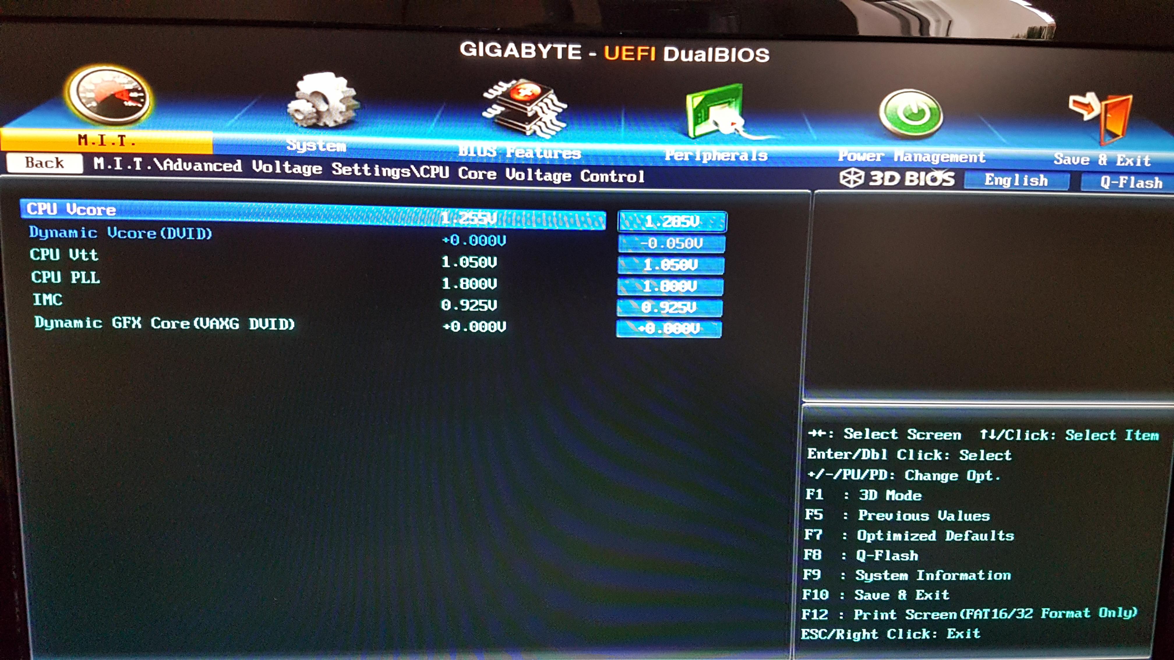

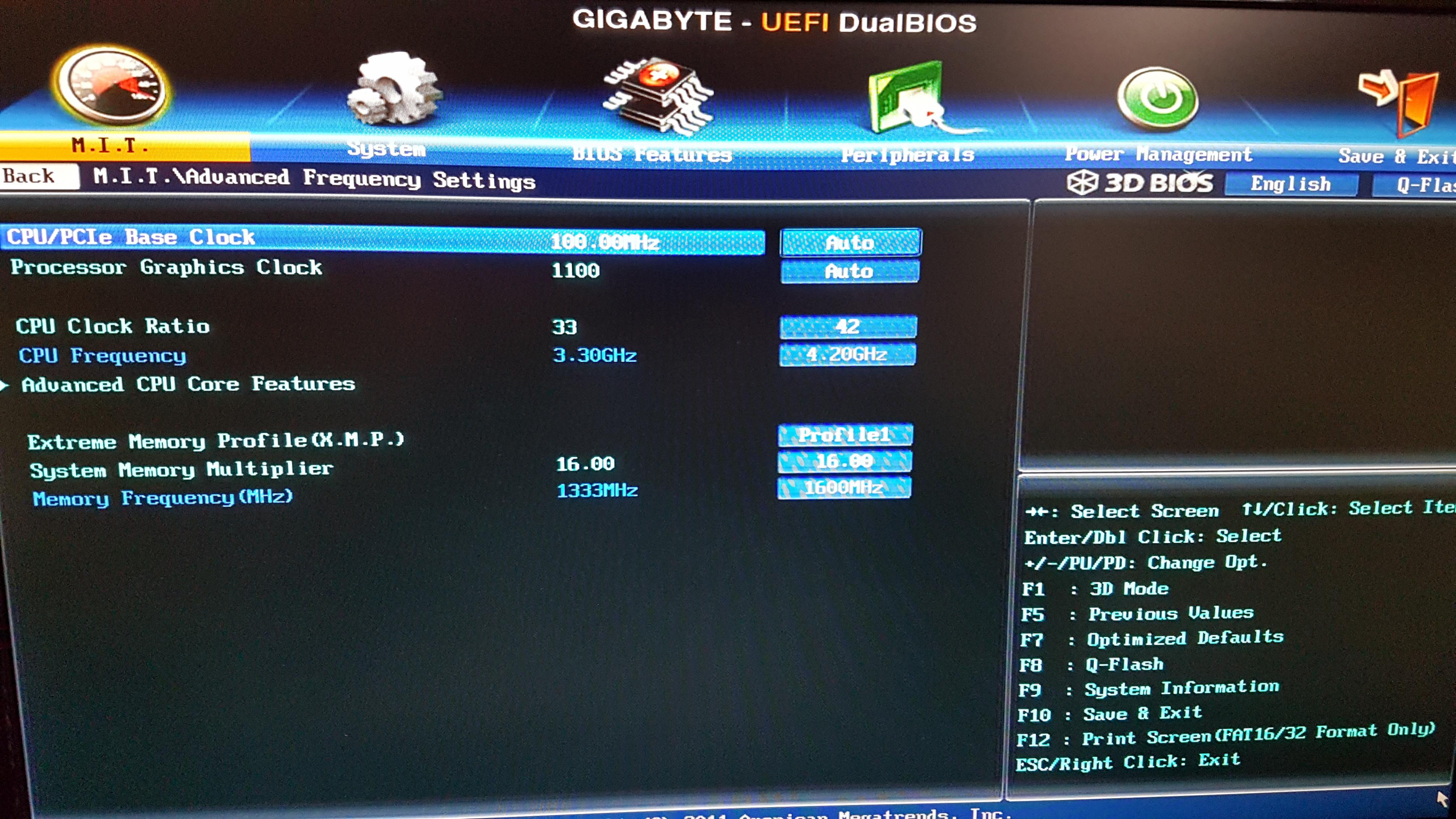

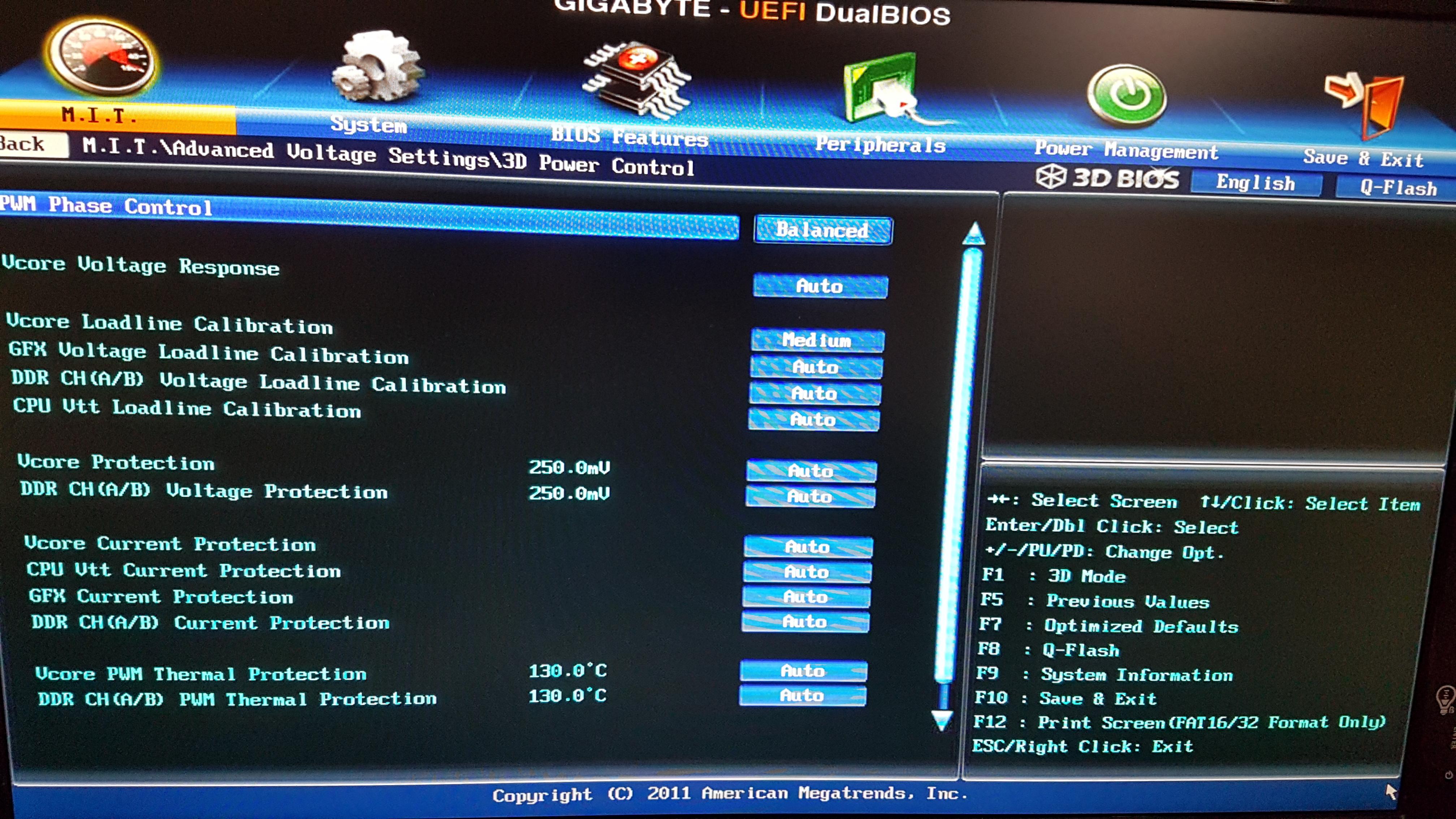

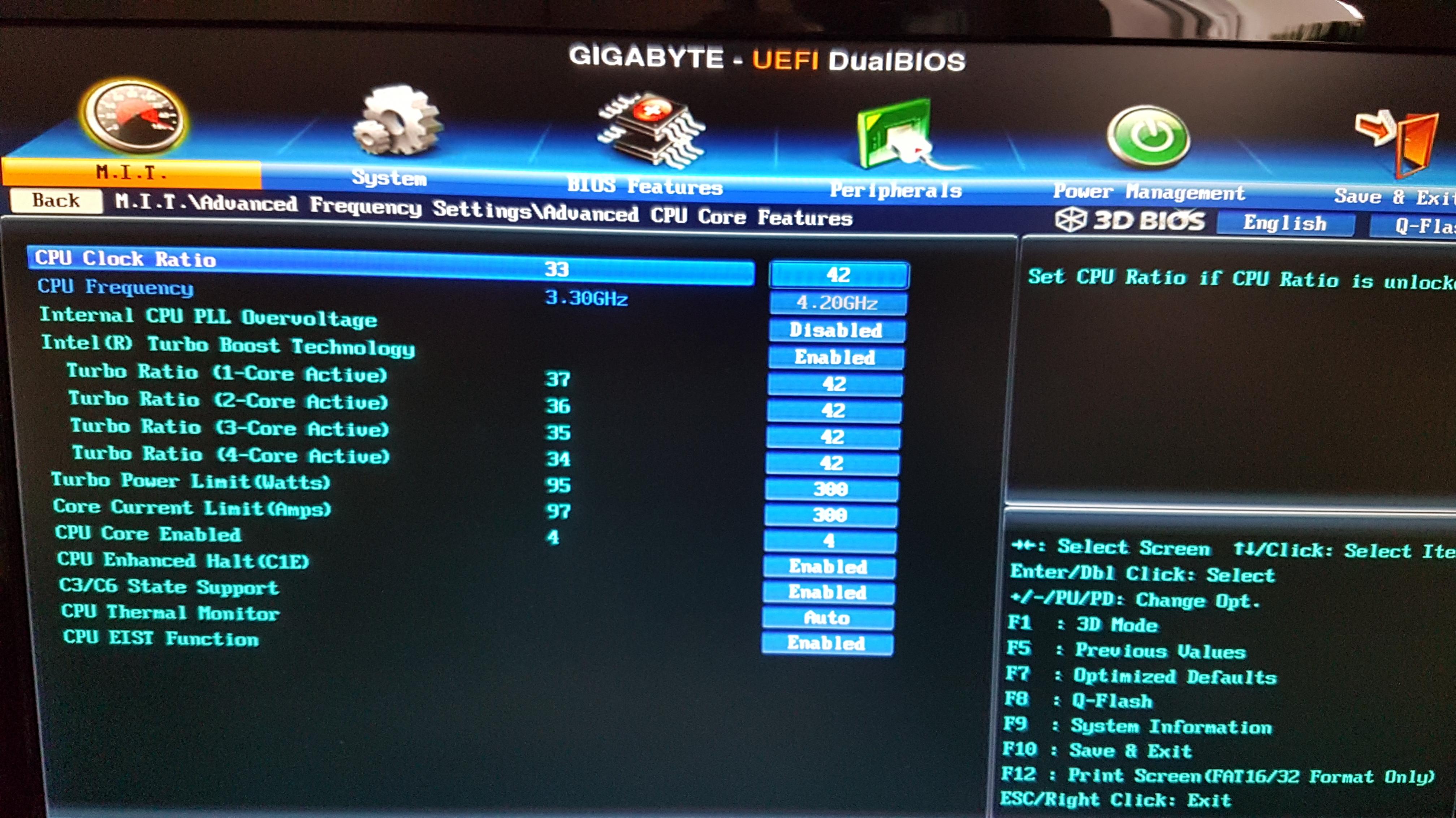

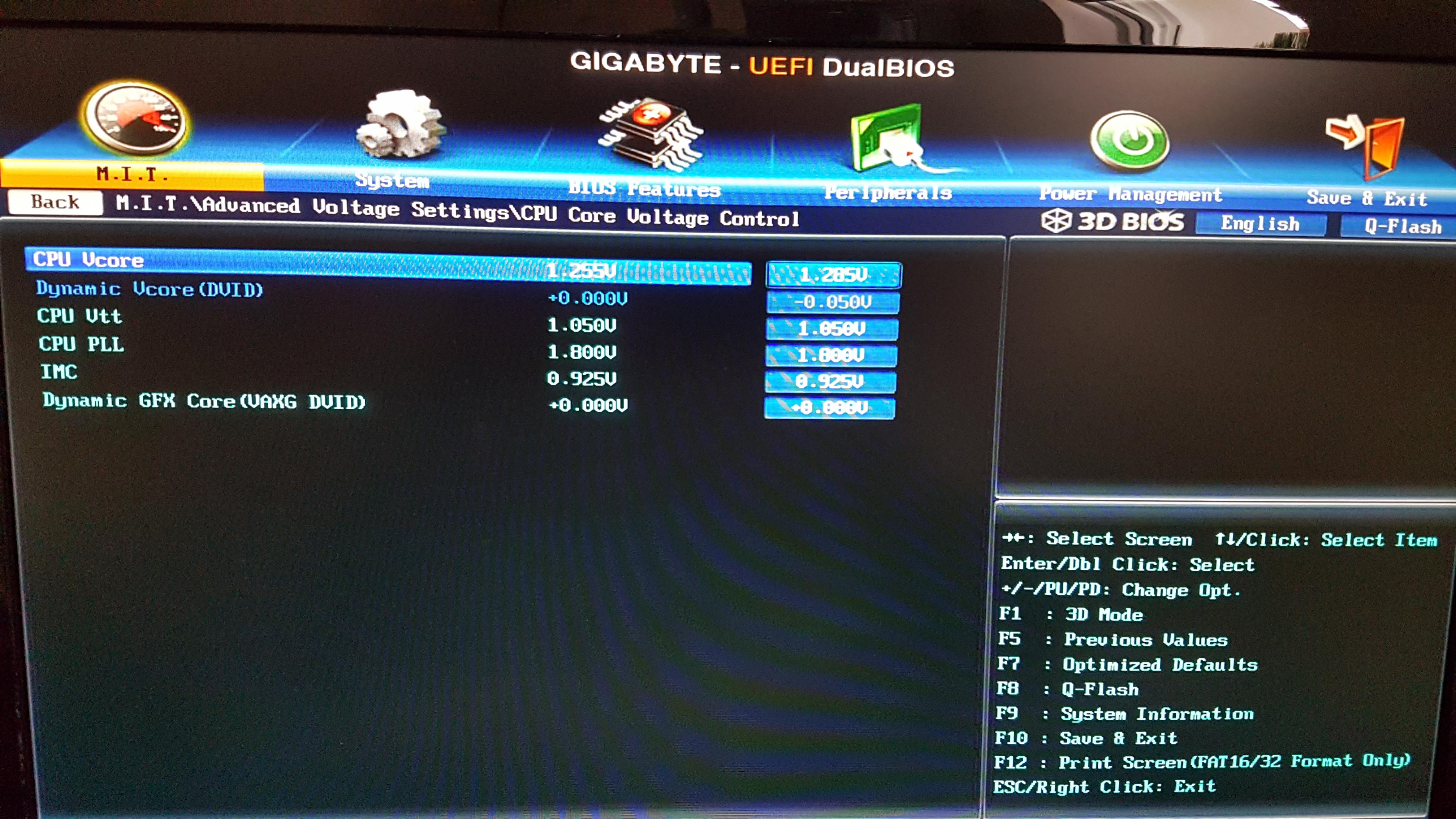

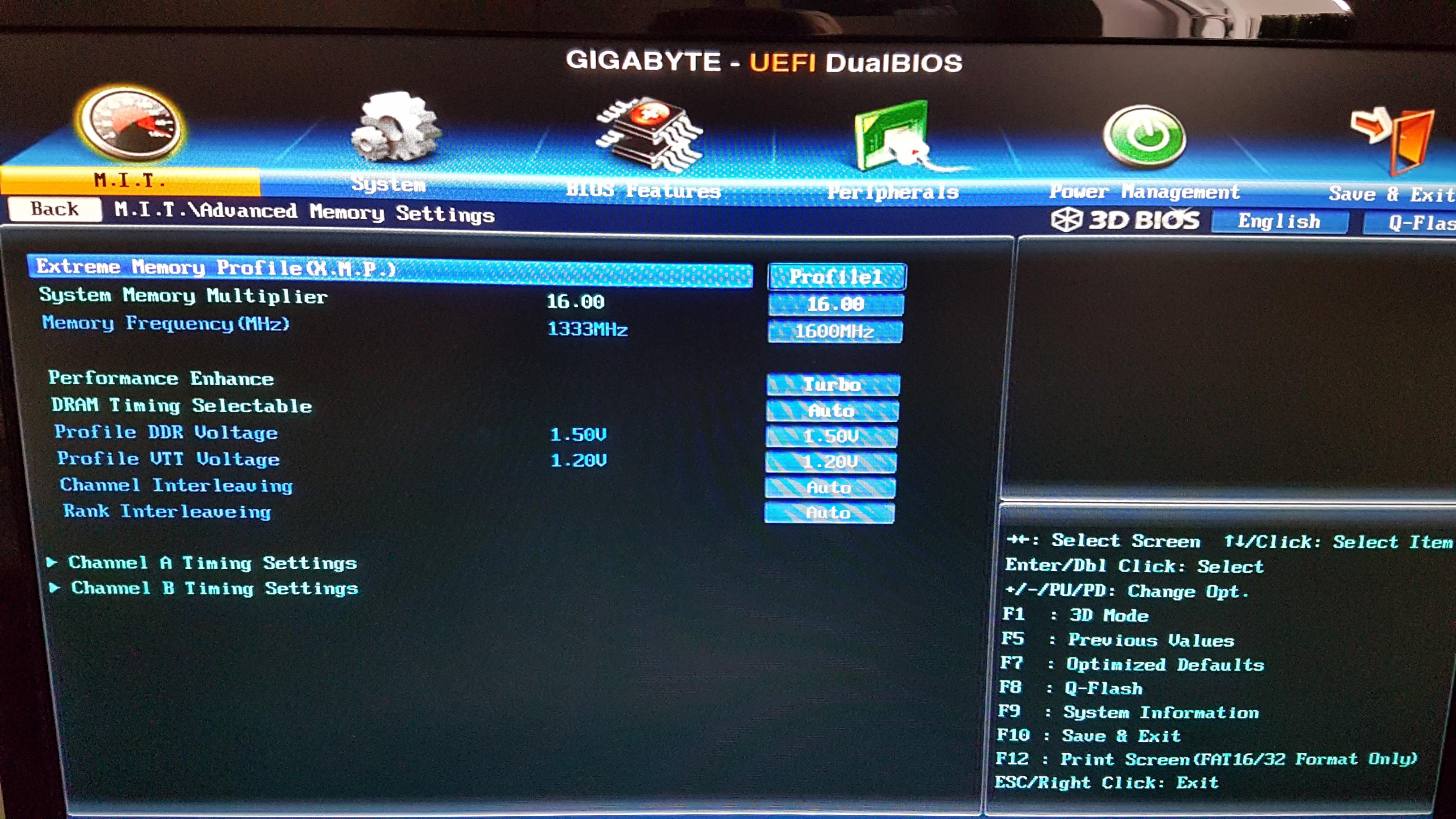

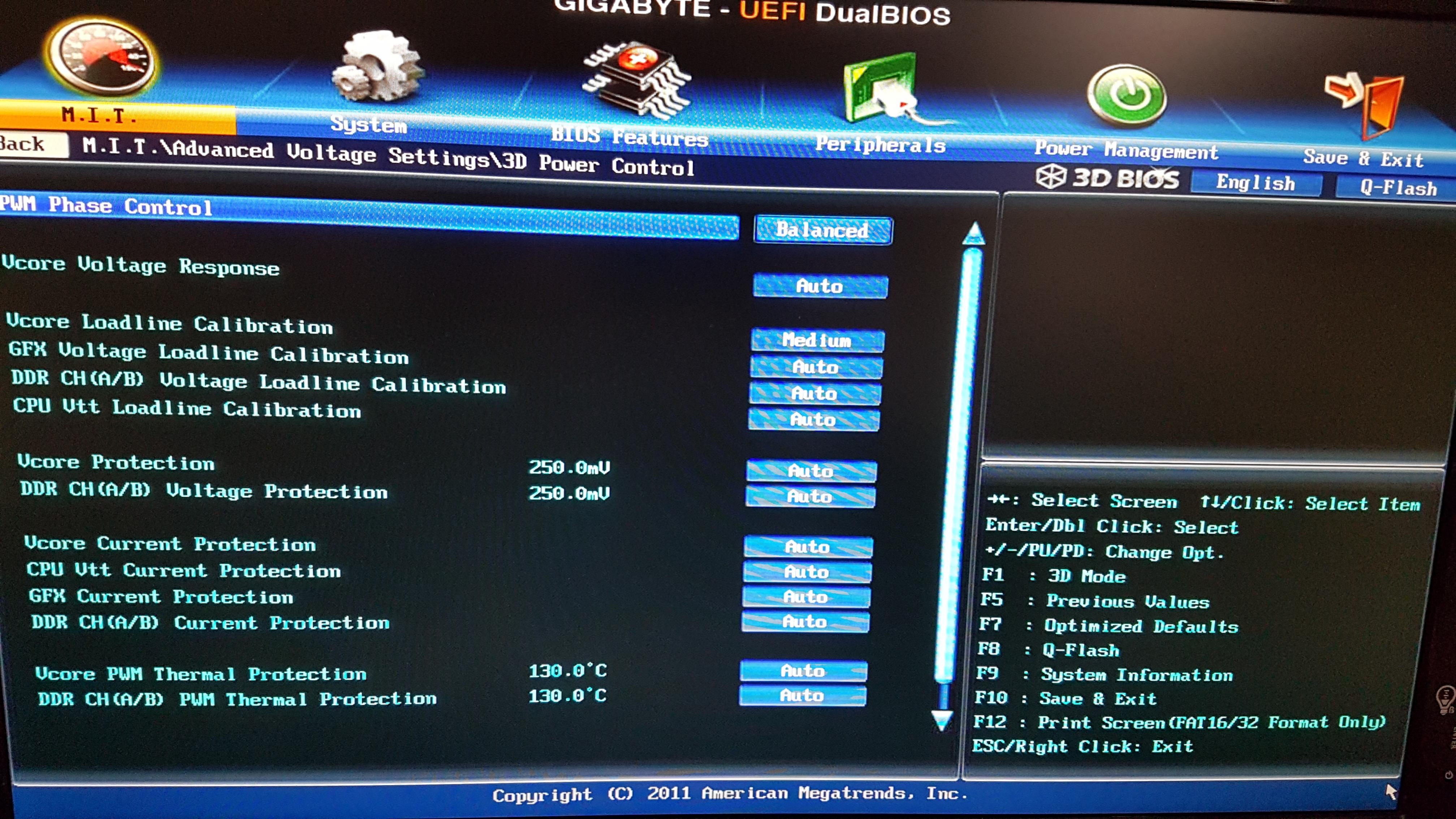

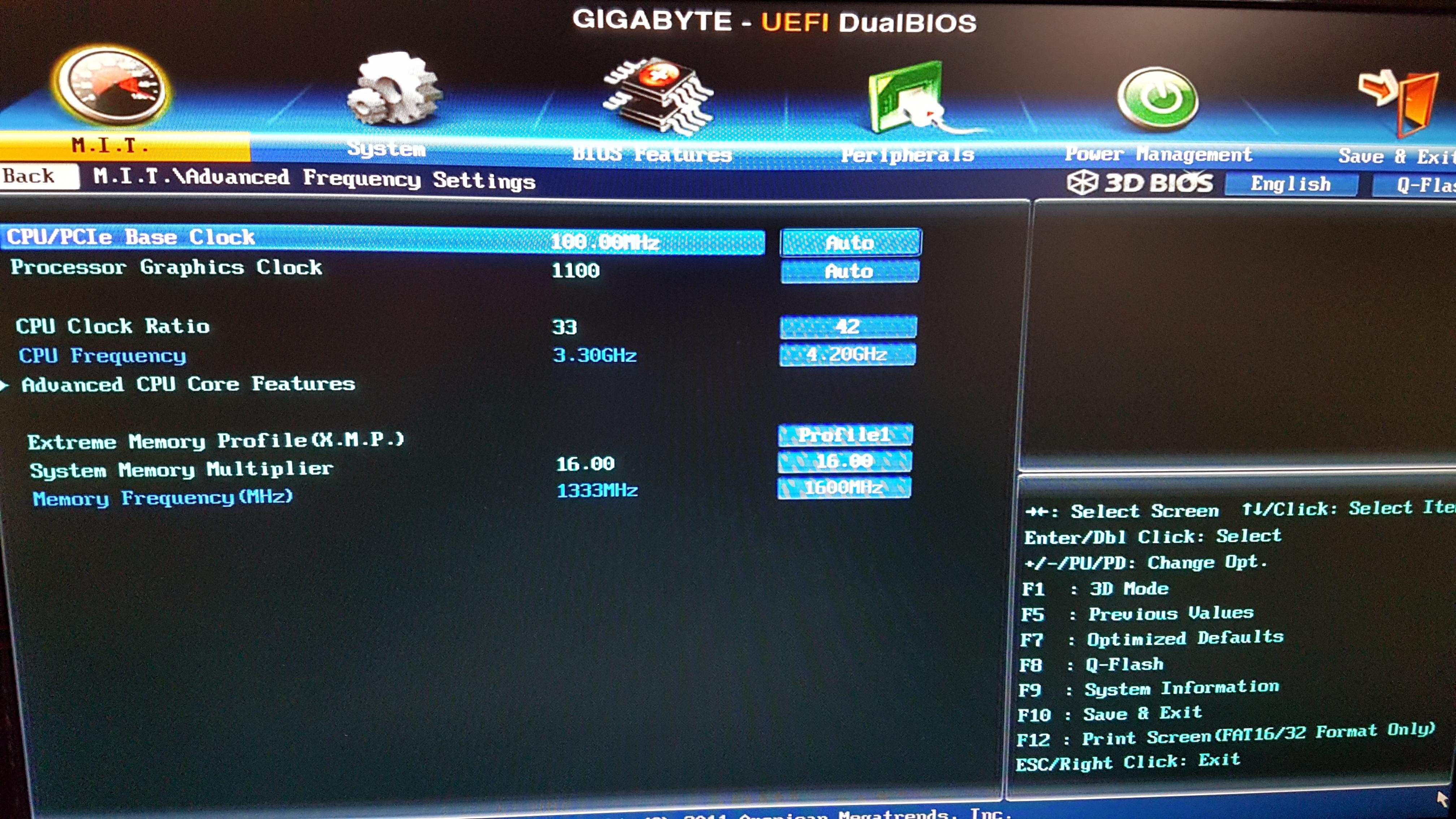

Ich komme mit meinem 2500k einfach nicht über die 4,2 Ghz mit Vcore 1.285V . Ab 4,3Ghz bekomm ich nach 1 Minute immer Bluescreen mit Linx, selbst bei einem Vcore von 1,35V.
Könnt ich euch vielleicht mal meine Bilder aus dem Bios anschauen, eventuell findet ihr einen oder mehrere von mir eingestellte Werte die falsch sind oder man besser machen könnte.
Würde sehr gerne auf 4,5 Ghz oder mehr übertakten und hoffe das meine CPU nicht zu schlecht ist dafür.
Danke euch.

Welche Werte hast du denn verändert? Vtt, PLL, IMC auch?
Läuft der Speicher auch mit 1600 Mhz (im Betrieb unter Windows ausgelesen)? Oder warum steht im BIOS in der linken Spalte 1333?

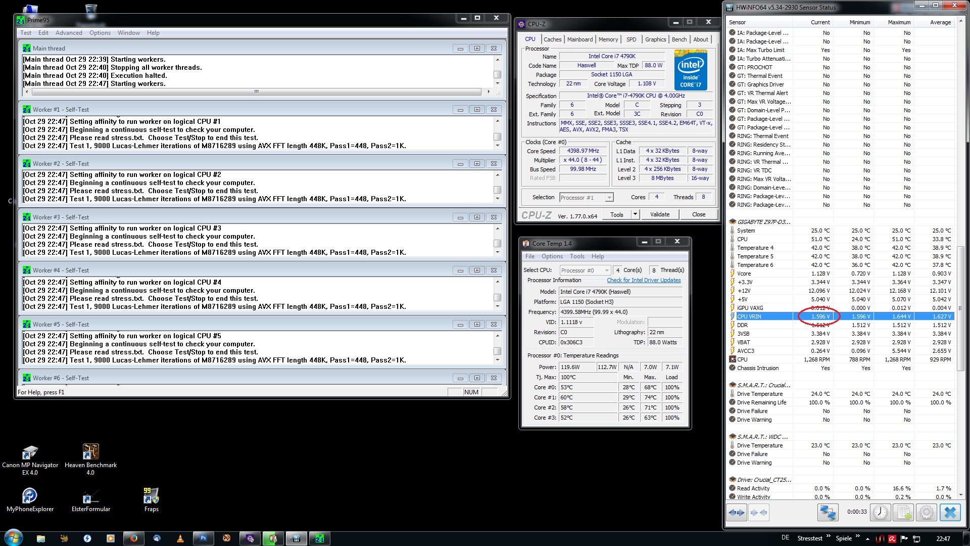

Deine Spannungswerte sind ja die, die du im BIOS eingestellt hast. Du musst die VCore aber unter Last mit CPU-Z auslesen, die kann von der eingegebenen Spannung abweichen.

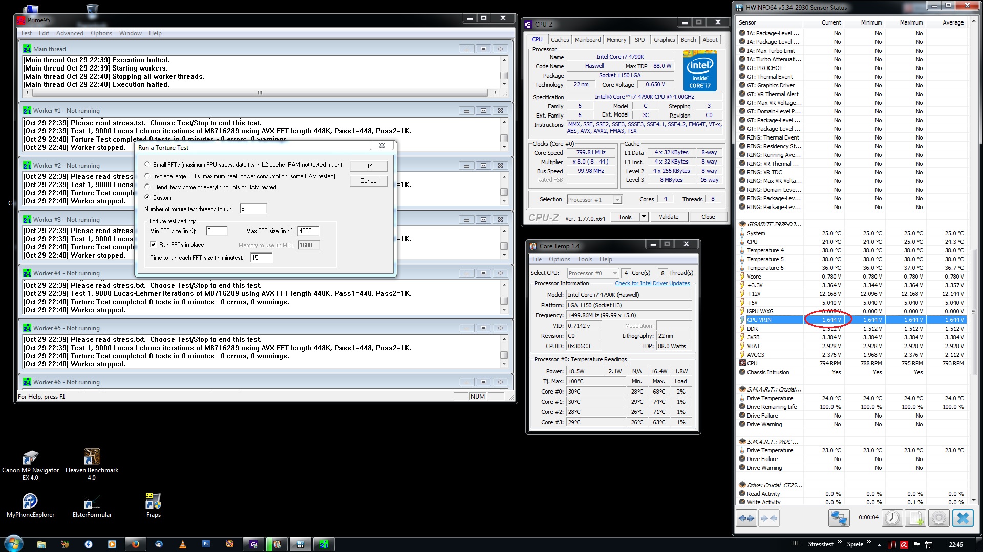

Ich habe angefangen mit der VRIN (oder VCCIN) zu experimentieren, da das bei Devils Canyon ja durchaus eine niedrigere Vcore ermöglichen soll. Soweit scheint das auch bei mir zuzutreffen, allerdings hb ich beobachtet, dass die VRIN im Idle 0,05V höher ausgelesen wird als unter Last.
Konkret:
im BIOS eingestellt sind 1,65V
im IDLE sagt HWInfo 1,65V
unter Last dann 1,60V
Ist dieser Spannungsabfall normal? Eine geringere Core Voltage scheint bbei mir dadurch jedefalls machbar zu sein. Ich bin jetzt bei 1,108V laut CPU-z. der Test mit 1344K FFTs war bei dieser Spannung mit 1,8V VRIN nicht stabil, mit 1,6V ist er es.
Hm, ich hab gerade hier http://www.hardwareluxx.de/community/f139/howto-get-my-haswell-devils-canyon-stable-guide-und-full-custom-liste-989828.html nochmal nachgelesen. Die LLC macht ja schon durchaus Sinn, wenn evtl auch nicht in dem Bereich, in dem ich mich gerade bewege. Ich lass sie dennoch erst einmal unangetastet.
Das beste Ergebnis konnte ich wie folgt erreichen:
LLC auto
Vcore -120mV
VRIN 1,65V (unter Last 1,6V)
Das ergibt bei 4,4GHz eine VID von 1,103V laut CPU-z und 1,107V laut Coretemp.
Inwieweit das Ganze Rockstable ist, muss ich erst noch testen, aber sieht soweit erstmal ganz gut aus.

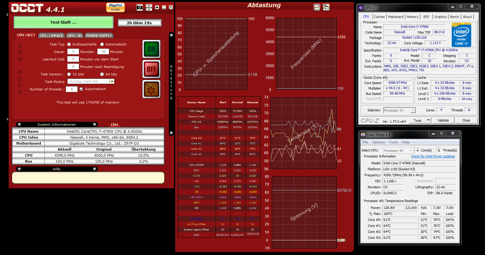

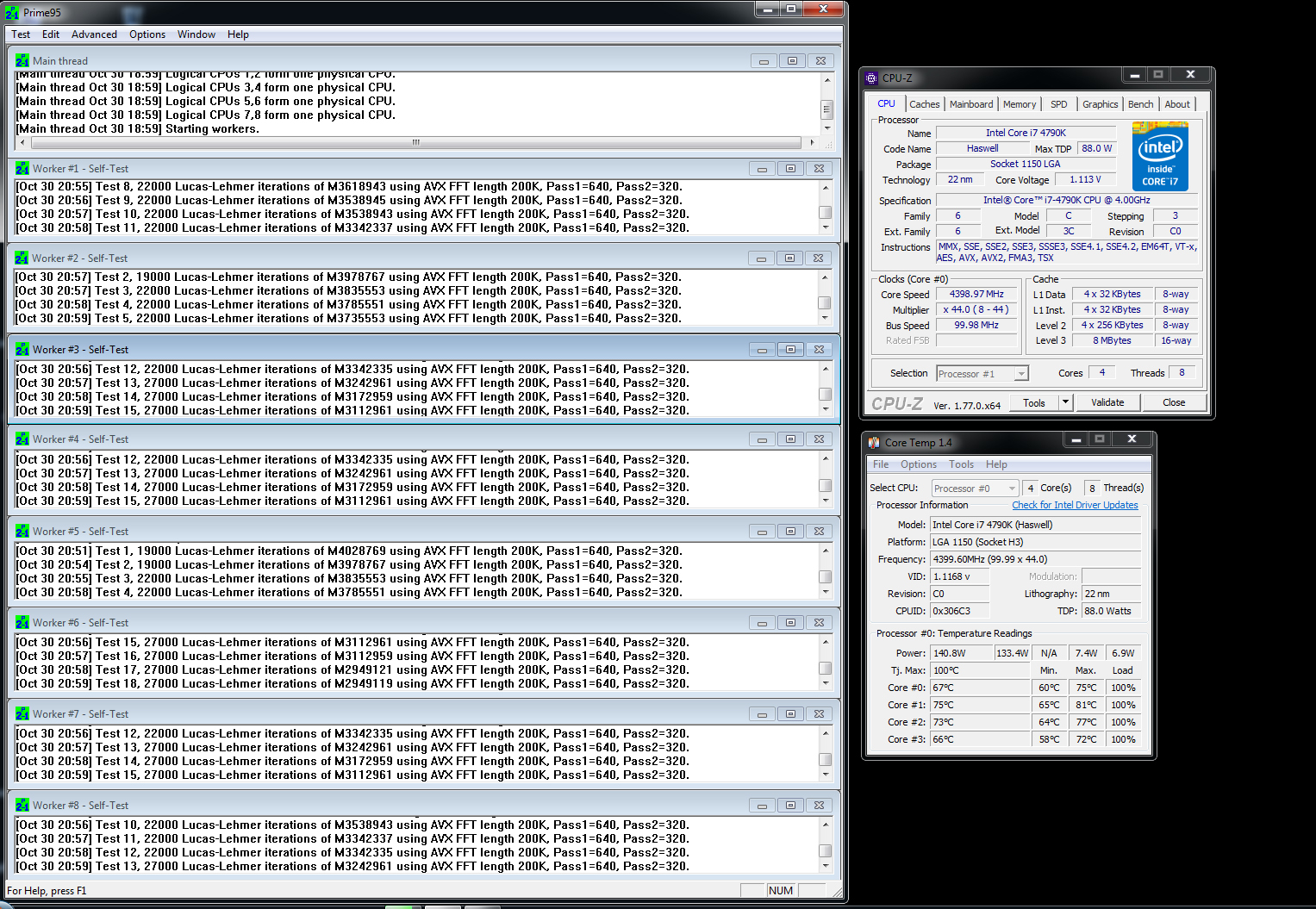

Für einen kompletten Customrun in Prime fehlt mir gearde die Lust, aber ich habe heute mal zwei Tests laufen lassen und es sieht so aus, dass ich die Spannung maximal um 110mV senken kann. Macht dann laut CPU-z 1,113V und laut Coretamp 1,1169V. Aber ich denke das sind soweit gute Werte. Morgen kommt allerdings ein neuer Kühler drauf :)
Im Bild 2 leider nicht zu sehen: Der Test (Large ffts) lief auch zwei Stunden.

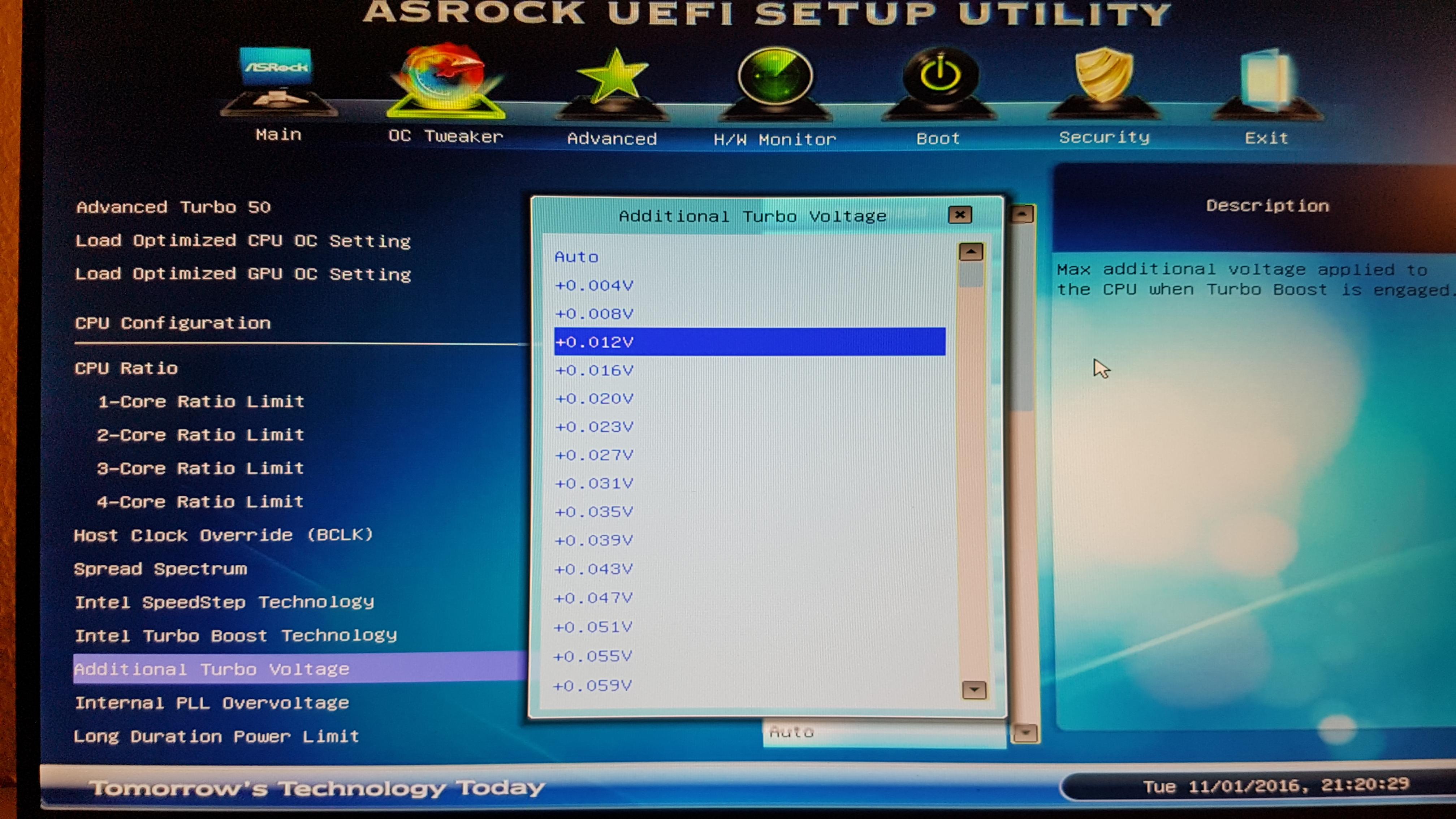

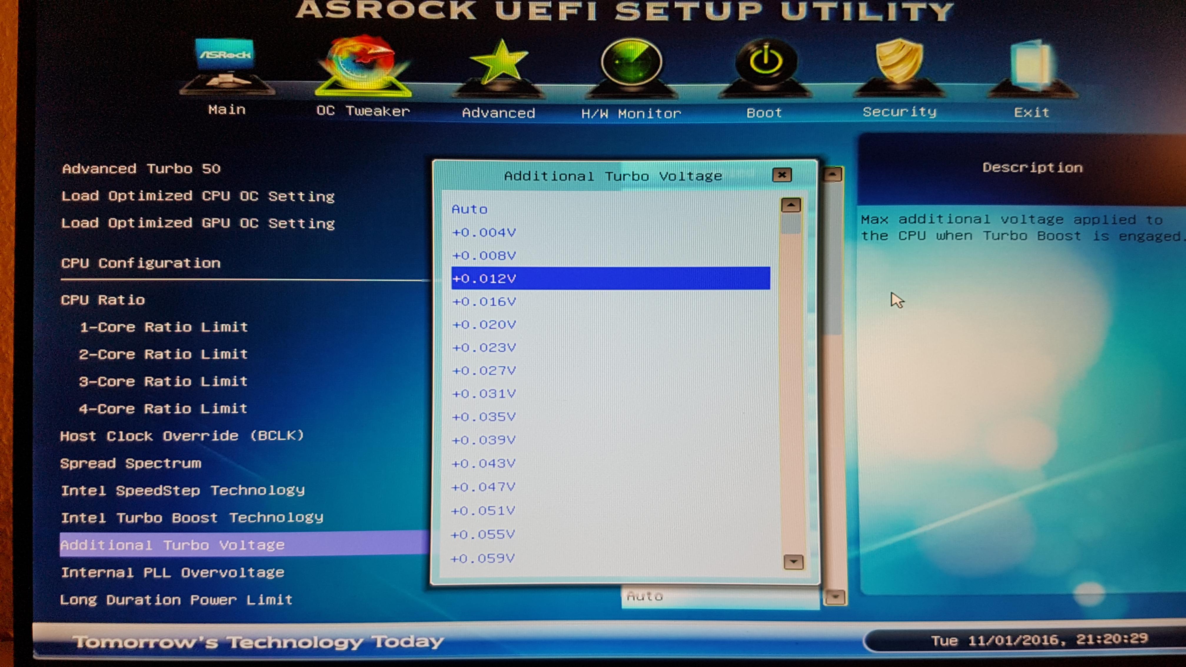

Habe meinen 2500k bis auf 4.3 Stabil ohne Vcore Erhöhung hinbekommen.
meine frage gerade dar die temps sehr gut sind gerade ist, wenn ich den Turbo Voltage anhebe dann nimmt der sich dann den mehr strom ?! atm 1,28 insovern + 0,020 = 1,30 !?
Peile so 4,5-4,7Ghz an
