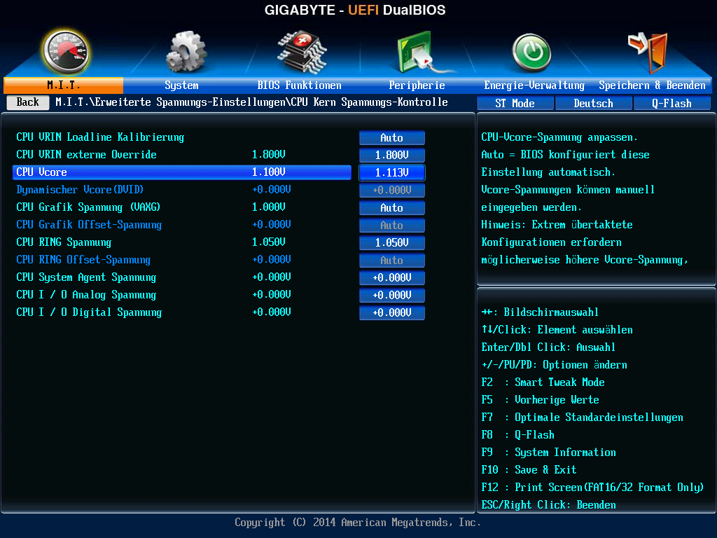

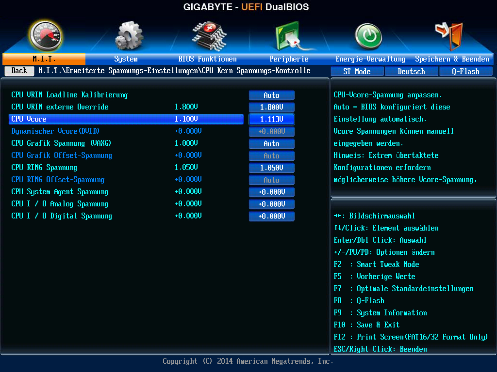

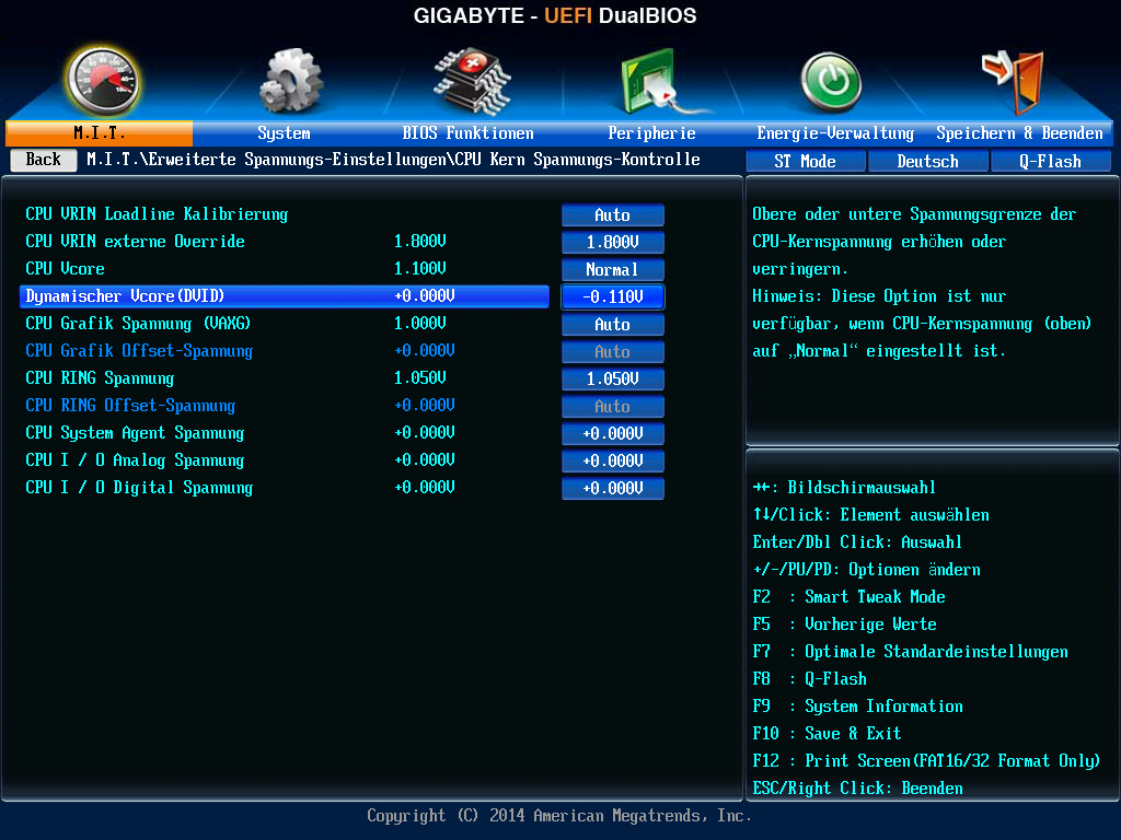

Ich habe heute festgestellt, dass mein Setting unter Teillast instabil ist. Das Offset ist also dafür zu hoch.
Dann habe ich herumprobiert und eine feste VCore im BIOS eingestellt, Offset dabei auf 0. Daraus resultiert dann dieselbe VID unter Last, nur, dass diese nicht mehr verringert wird. Die Vcore geht laut HWInfo jedoch weiterhin runter, nur eben nicht so weit.
Interessant dabei: Offenbar stelle ich im BIOS die VID(!) ein. die Spannungen im Idle und Teillast sind bei der Vcore mit Offset etwas geringer, als im festen Modus. Damit hoffe ich, dass ich mein Teillastproblem beseitigen konnte.
Hier mal die Settings im BIOS:
mit Offset
mit fester VID

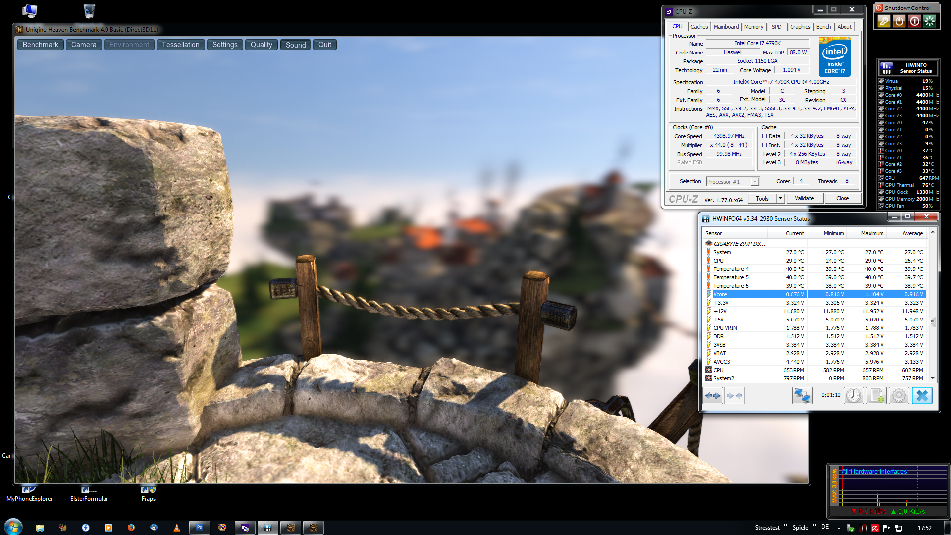

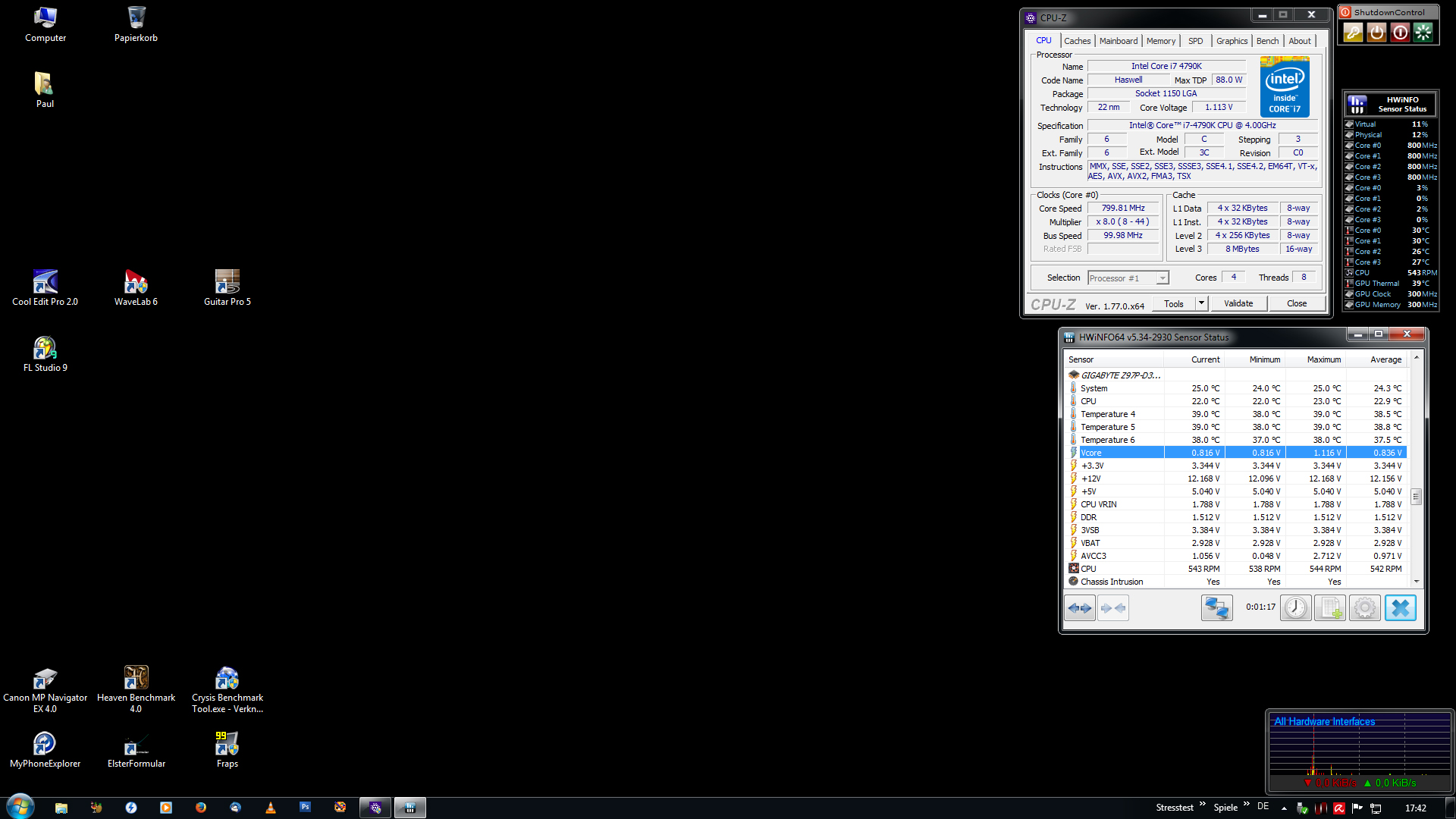

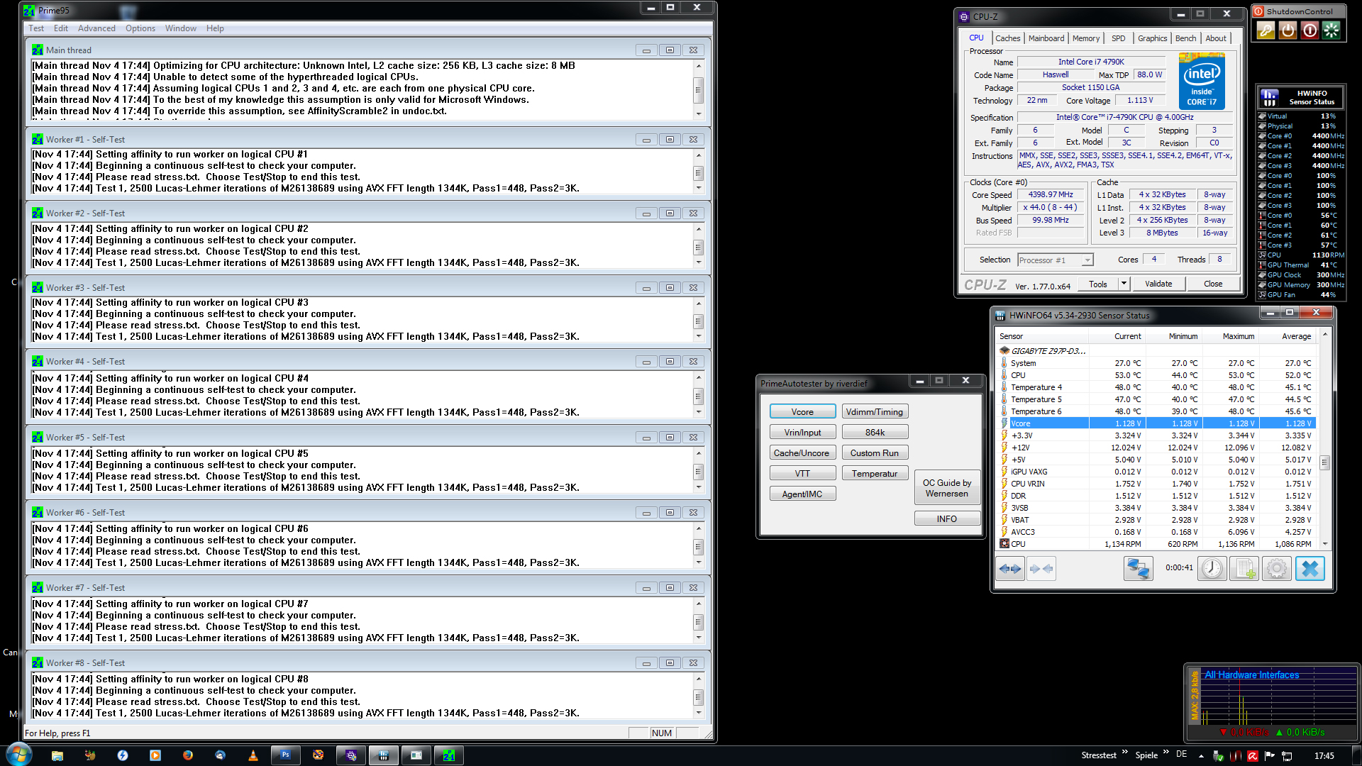

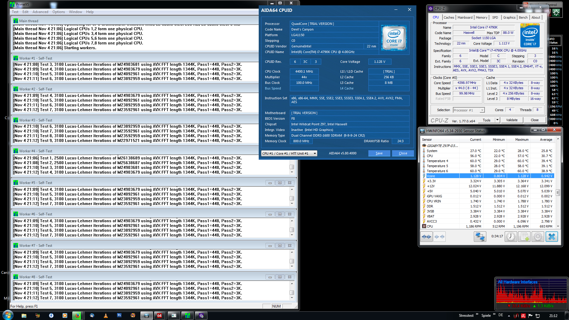

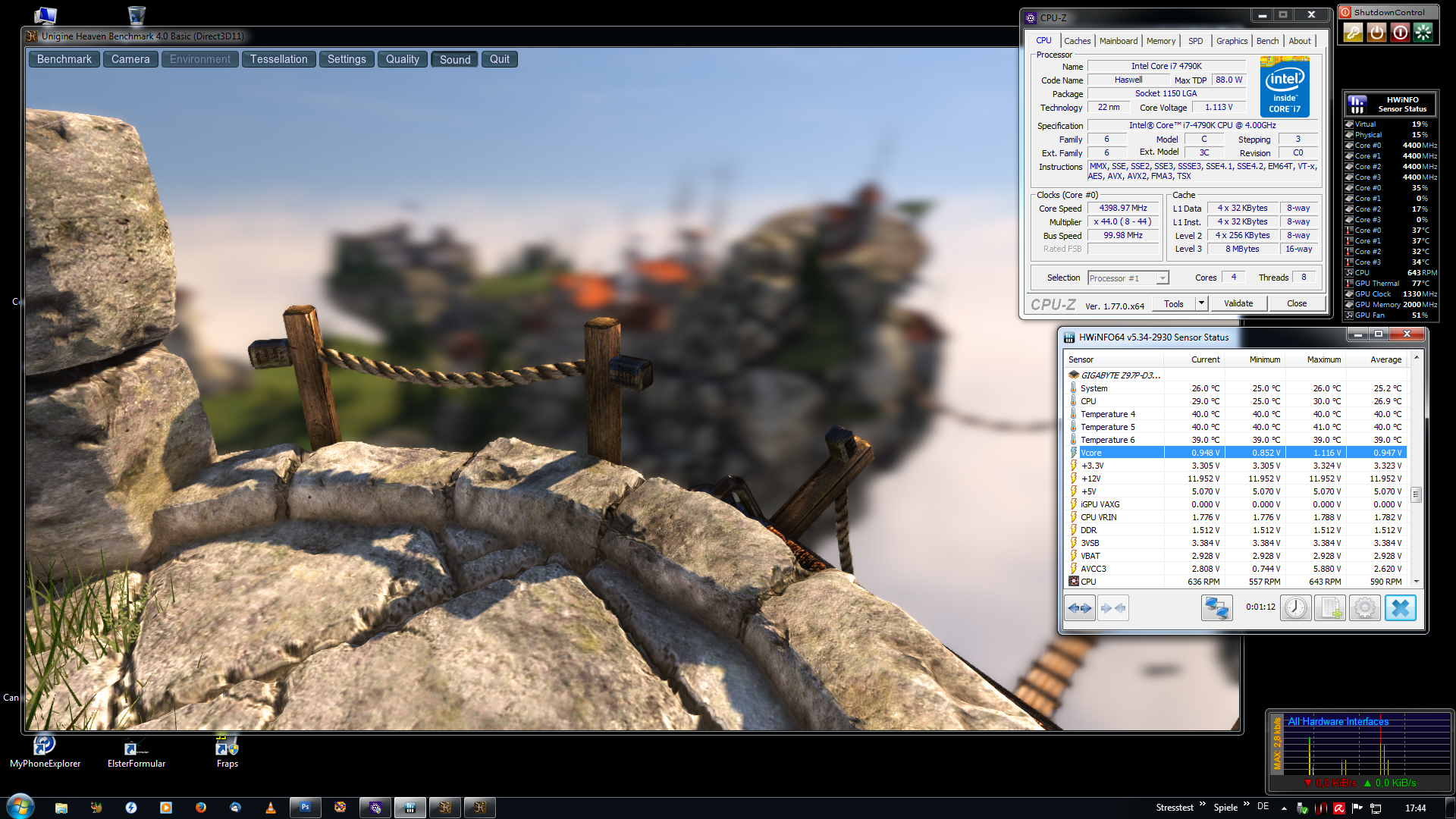

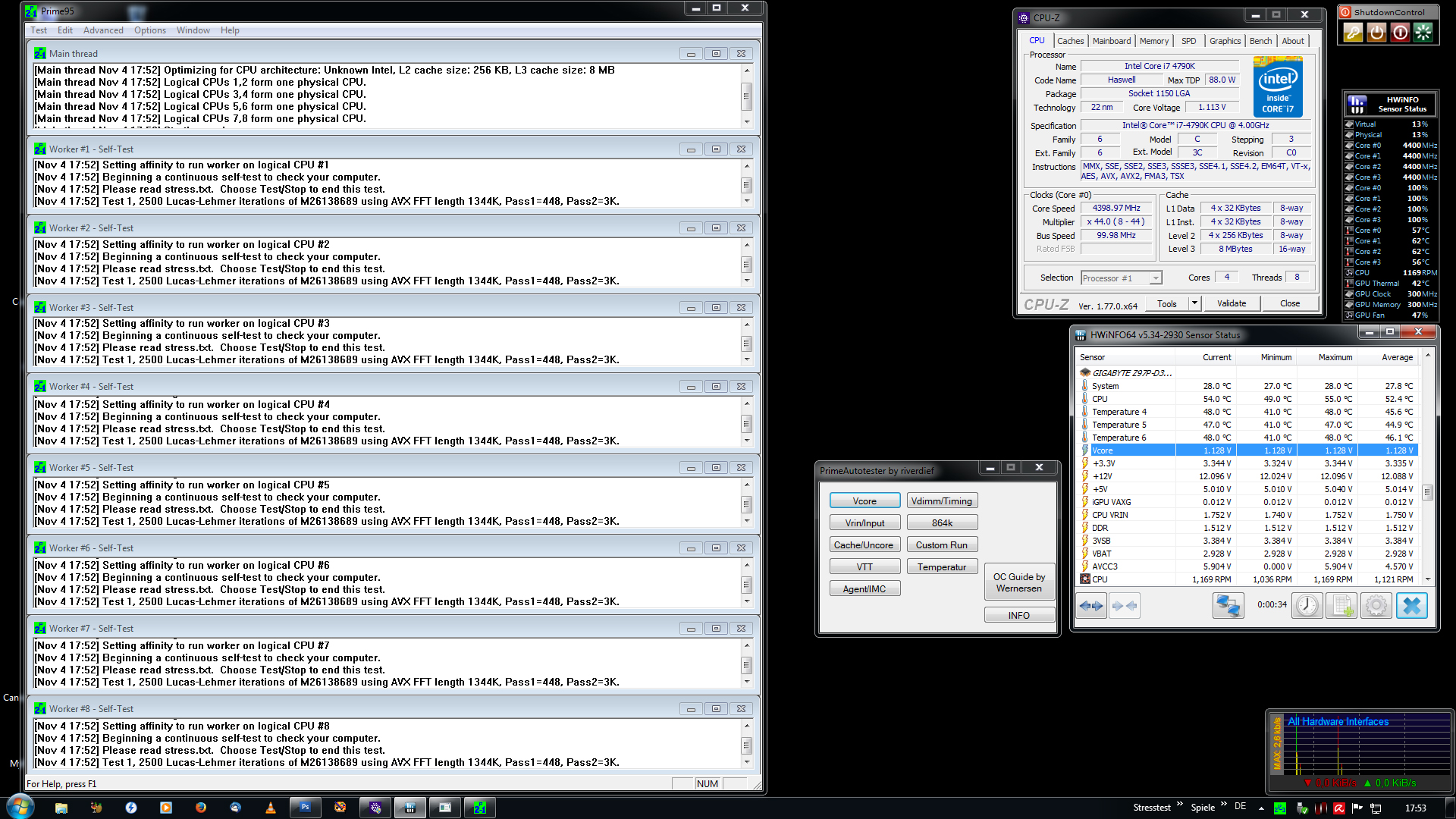

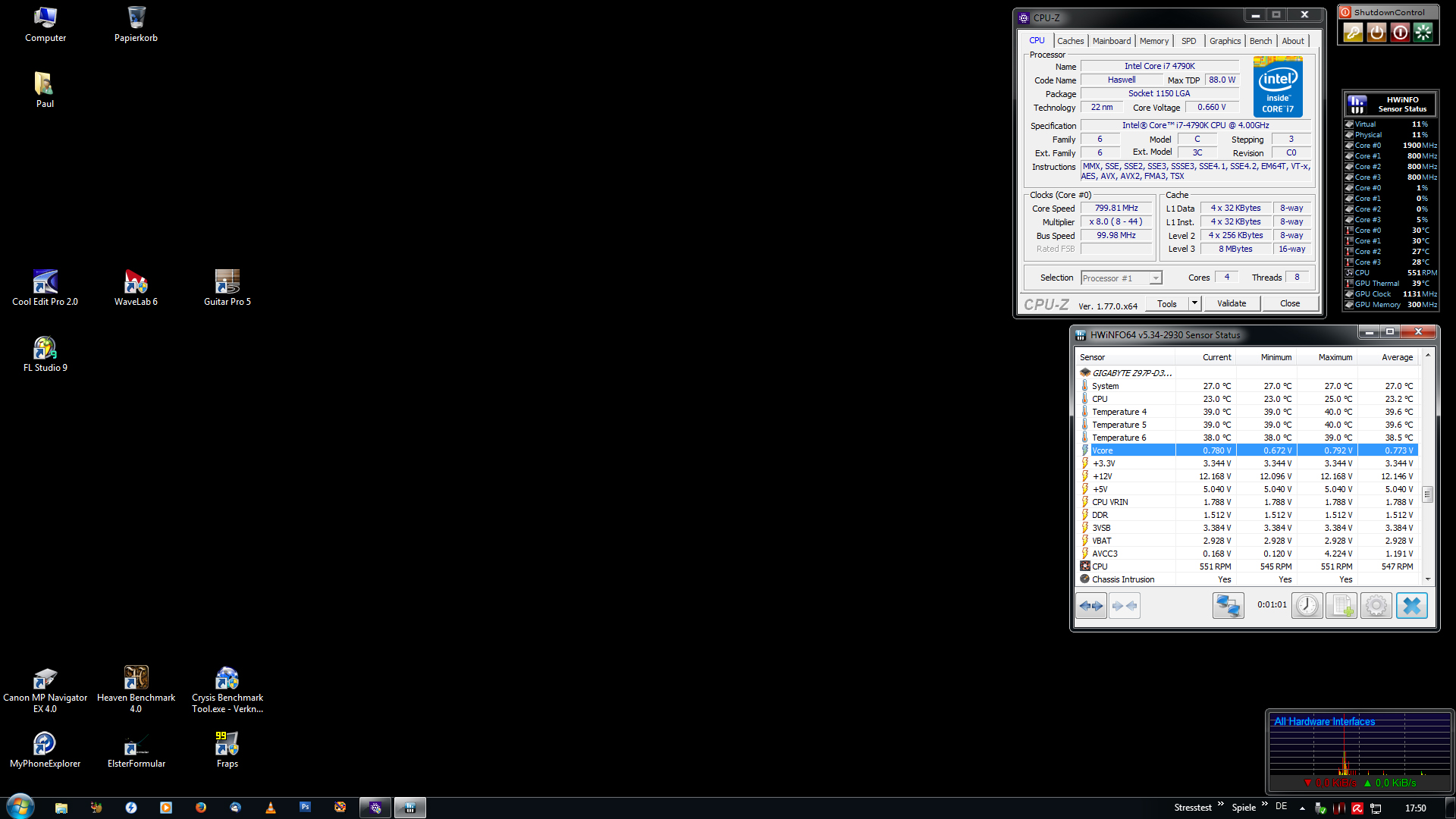

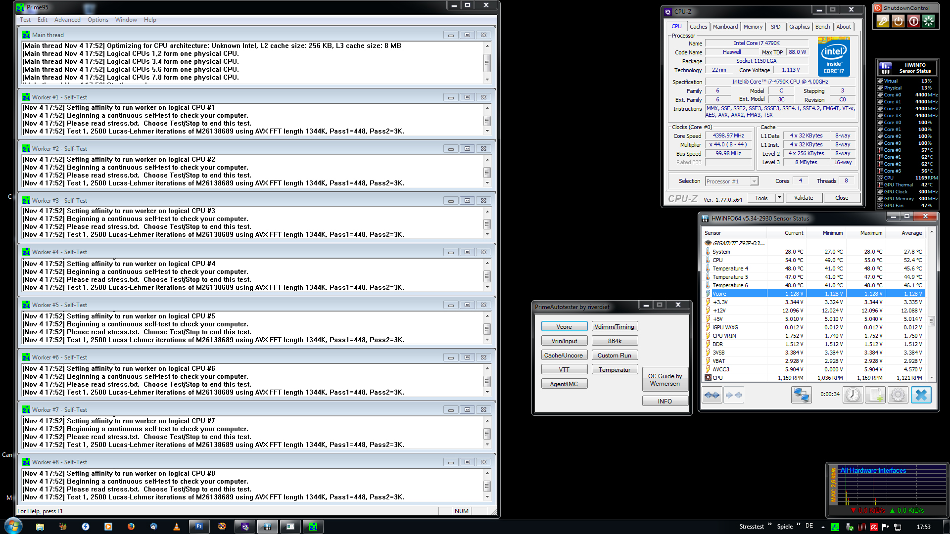

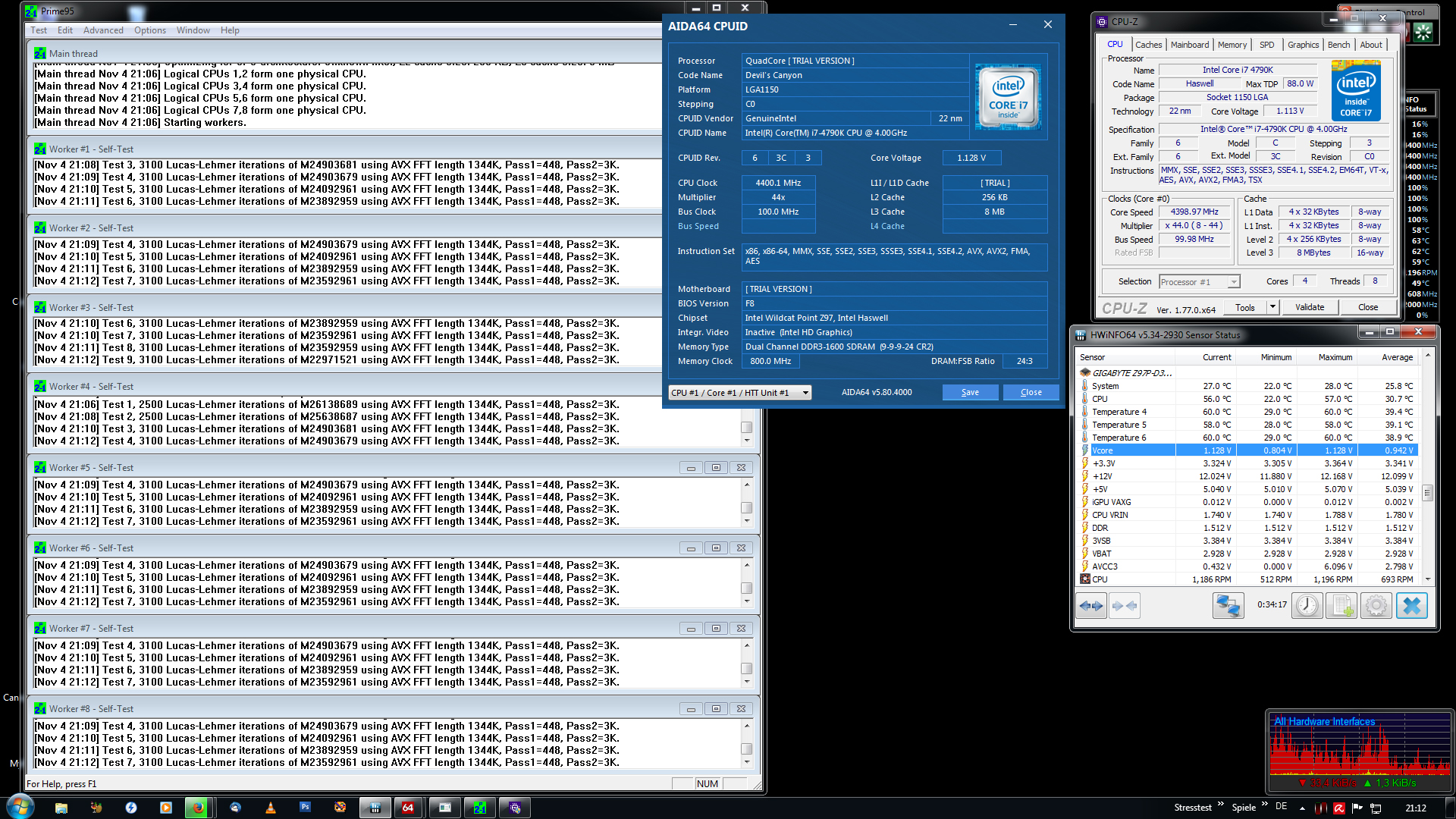

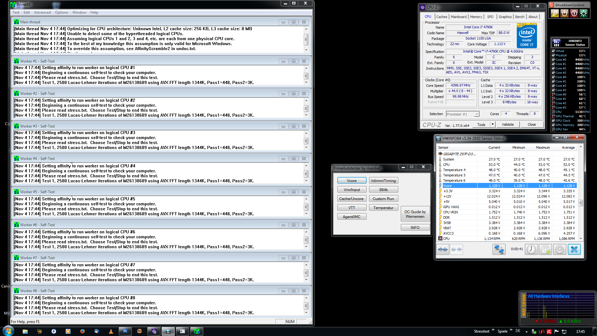

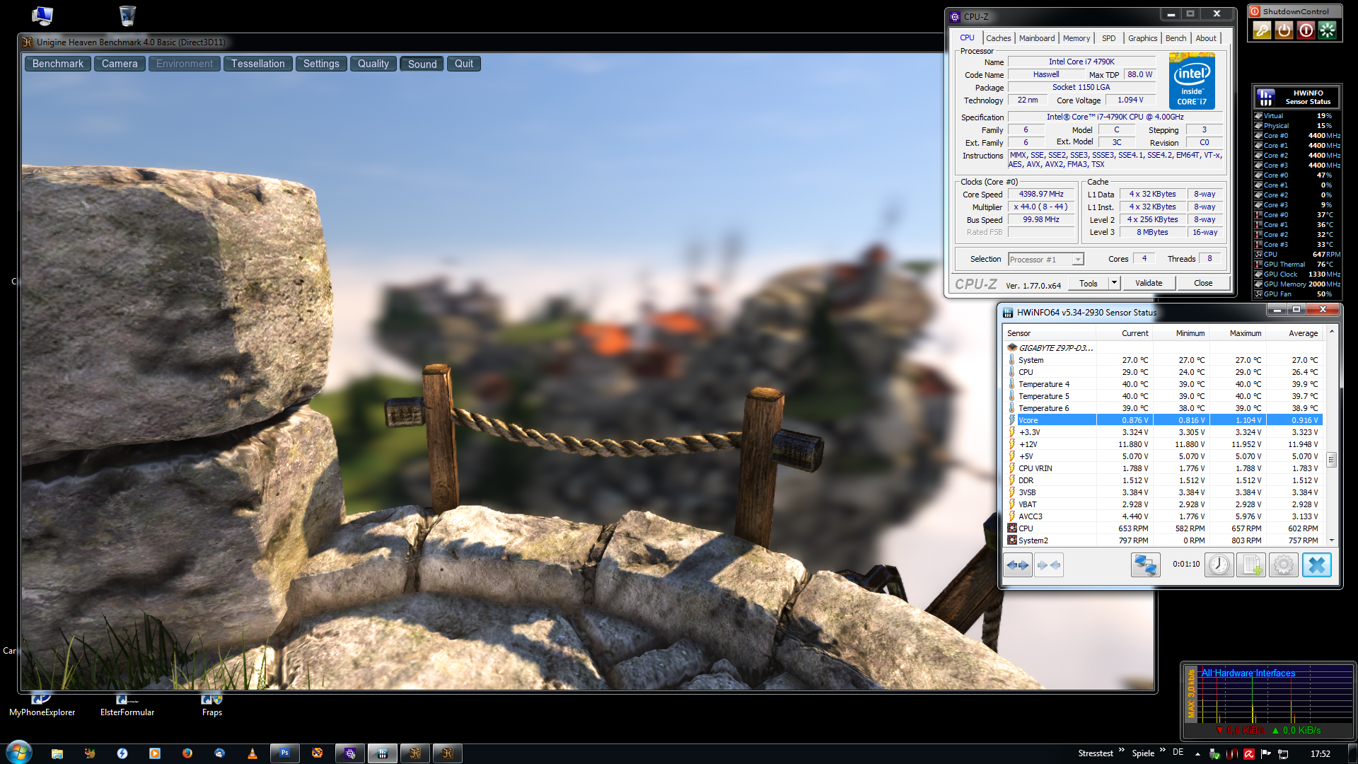

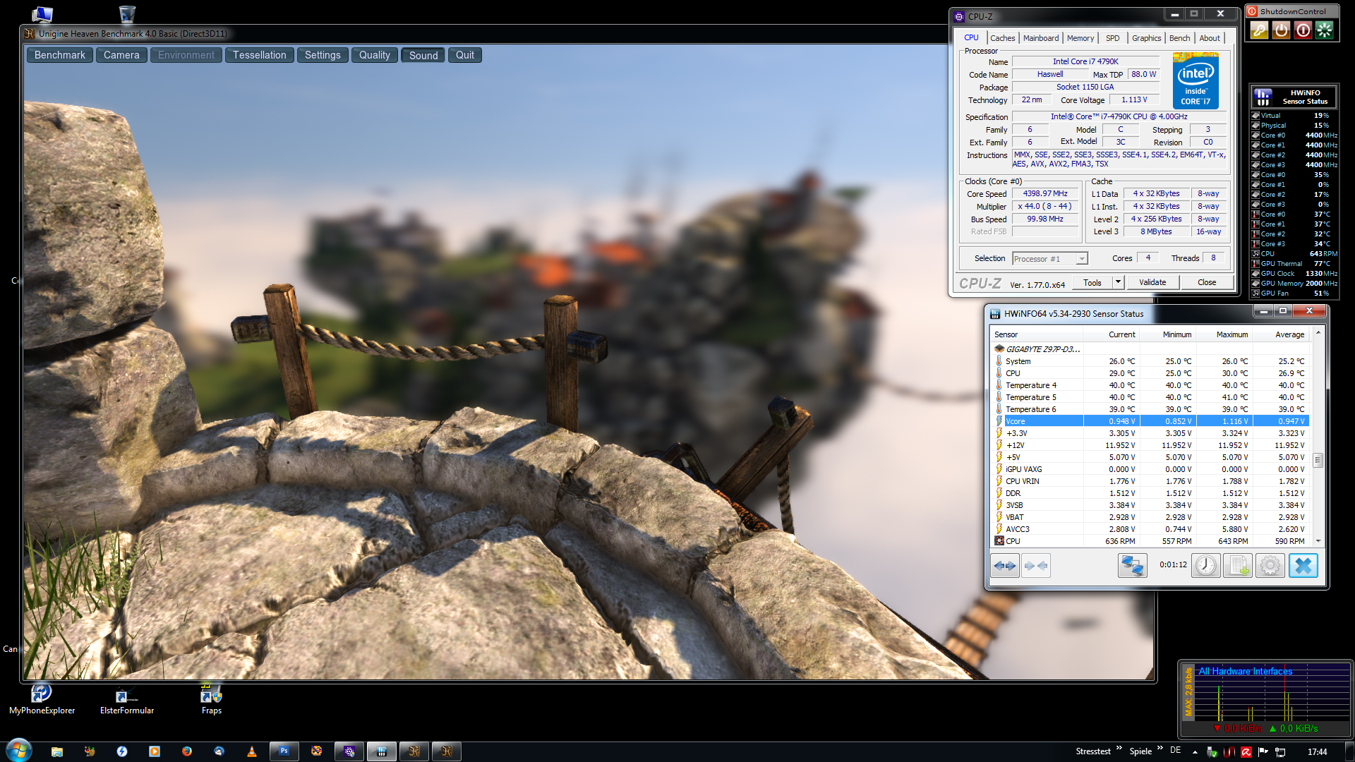

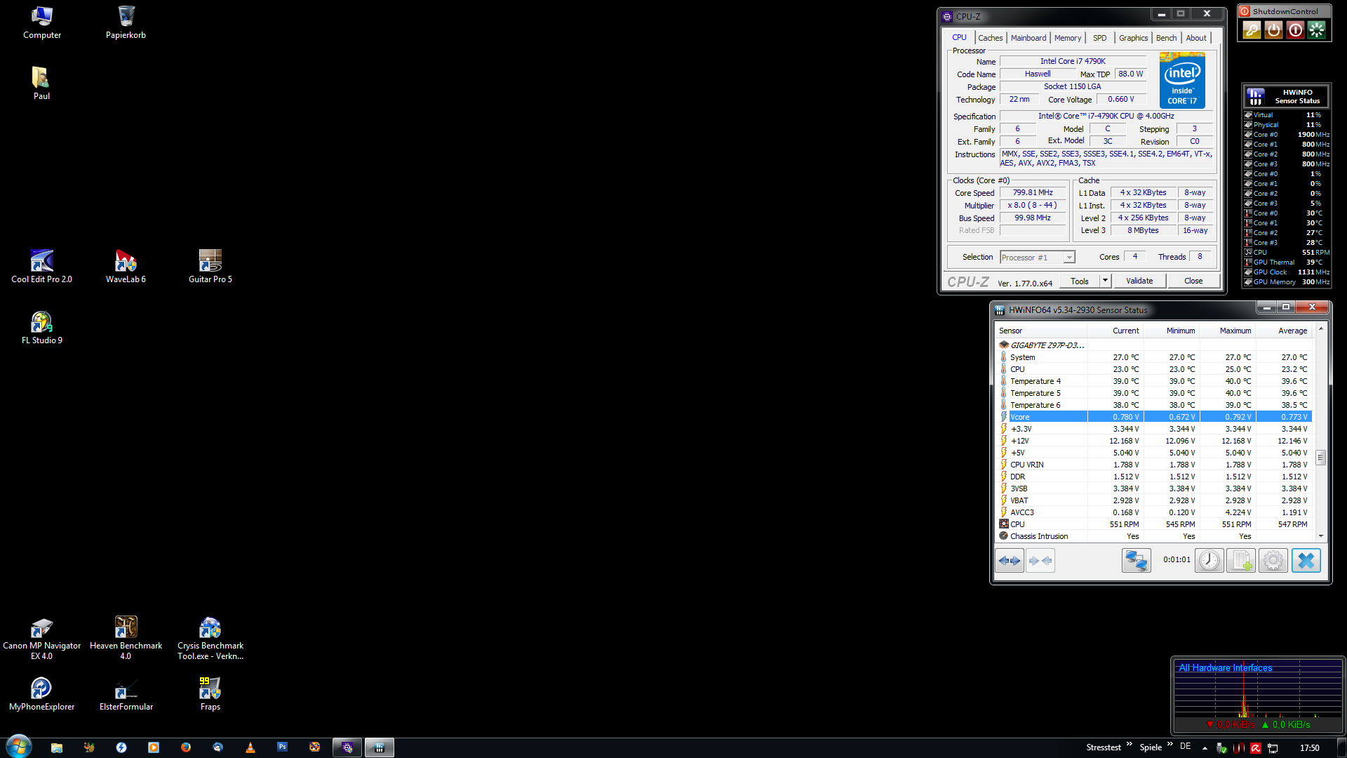

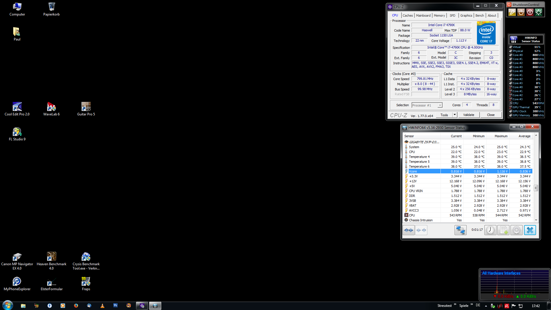

Und dann der Test im Idle, Teillast und voller Last:
mit Offset
mit fester Spannung
Jetzt ein paar Fragen:
Ist es normael, dass CPU-z die VID ausliest und nicht die Vcore?
Ist die Vcore laut HWInfo korrekt?
Habe ich einen Nachteil durch eine feste VID? die Vcore bleibt ja dynamisch.
Die VID ist in der CPU "eingebrannt", die lässt sich nicht verändern. CPU-Z zeigt diese auch nicht an, sondern vorgeblich die VCore. Genau wie HWiNFO. Dass diese unterschiedlich ausfallen, sollte nicht sein. Das sieht man bei Haswell gelegentlich, weil es bei denen besonders "schwierig" ist, die VCore auszulesen. Da muss man drauf achten, dass BIOS und die Software aktuell ist. Aber selbst dann klappt es nicht immer mit jeder Konstellation aus CPU und MB.
Ich würde noch ein drittes Programm testen, wie z.B. HWMonitor.
Wenn CPU-Z die VID zeigt, dann steht es auch dabei. Bei dir steht aber Core Voltage, das ist nicht die VID.
Also AIDA 64 (Testversion) sagt auch 1,128V. Dann werde ich jetzt wohl diesen Programmen trauen und nicht CPU-z.
Ähm wo ist da das Problem ? Das sind gerade mal 0.015V Differenz und die Spannung ist ständig am schwanken um solche Beträge, die Programme lesen alle gleich aus nur wird eben aufgrund der schnellen Schwankungen nicht überall exakt das gleiche angezeigt.
Wenn du die VID sehen willst schmeiß Coretemp an, das gibt die VID aus und die dürfte deutlich von der Vcore abweichen.
