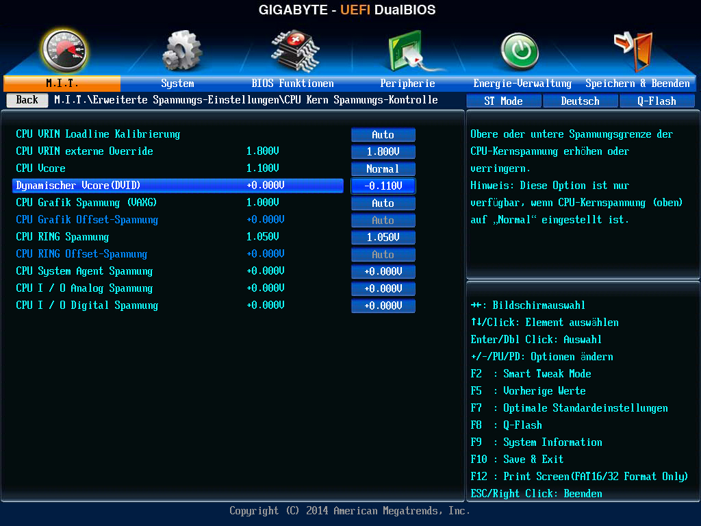

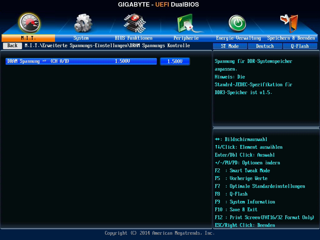

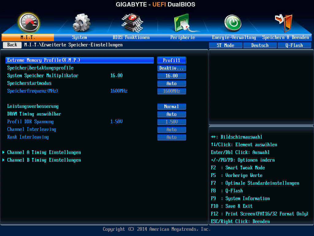

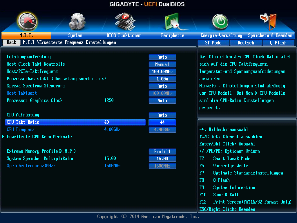

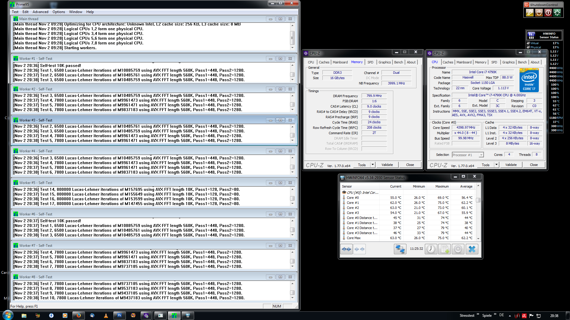

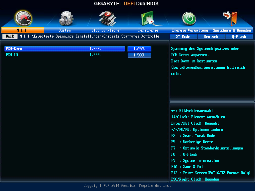

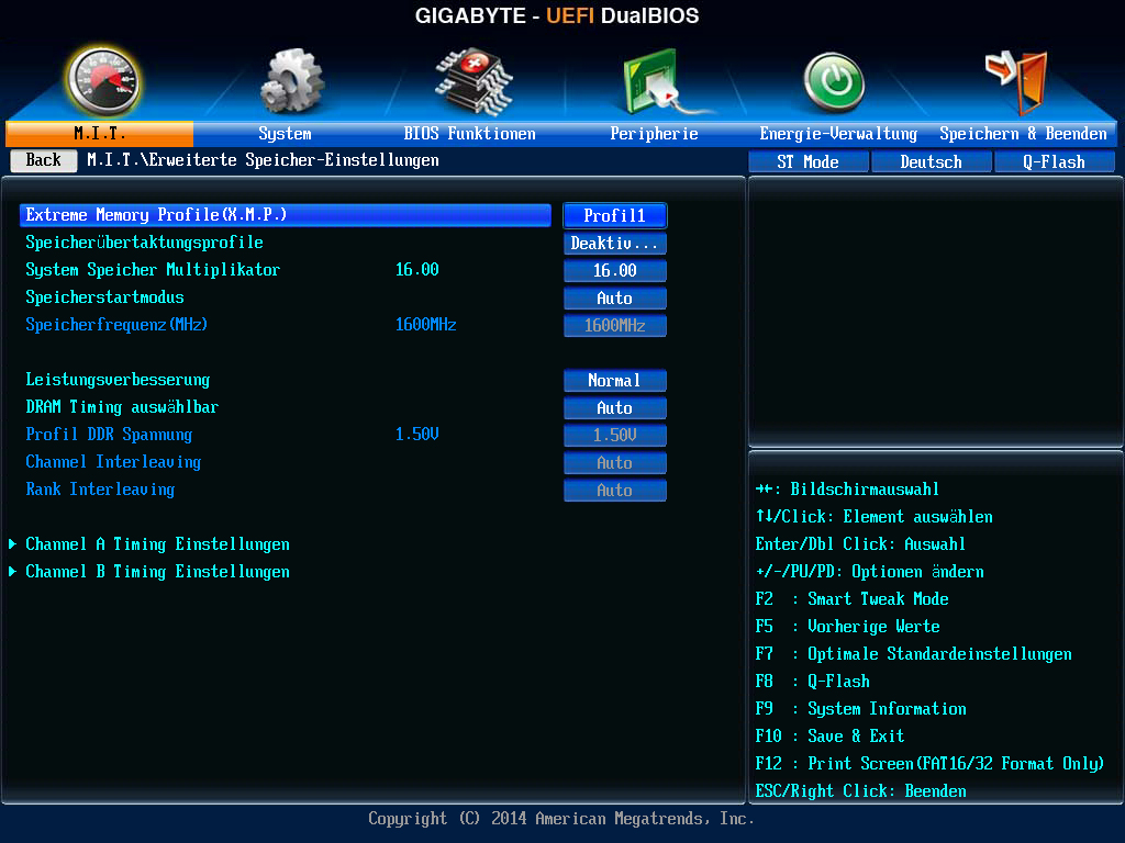

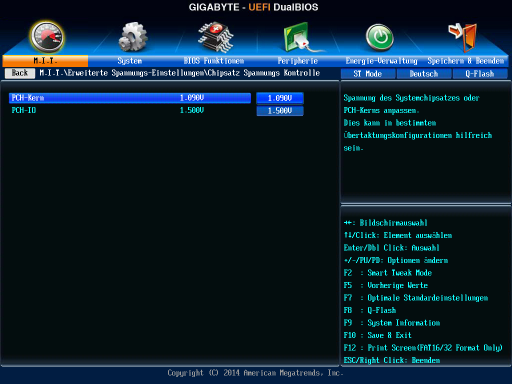

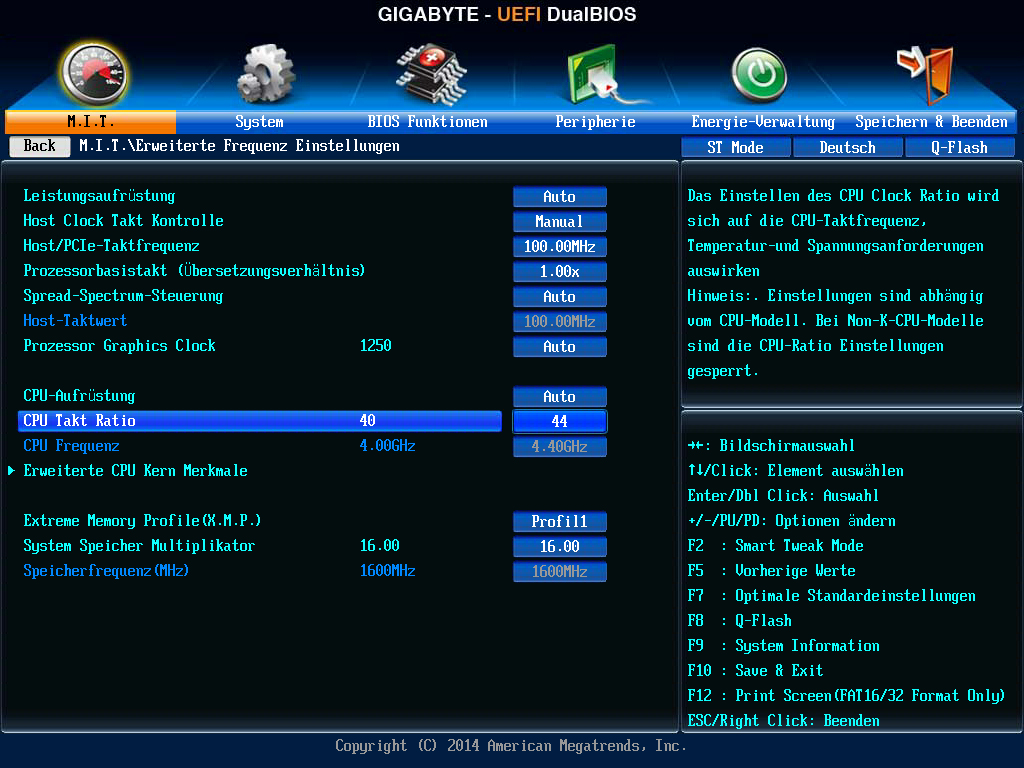

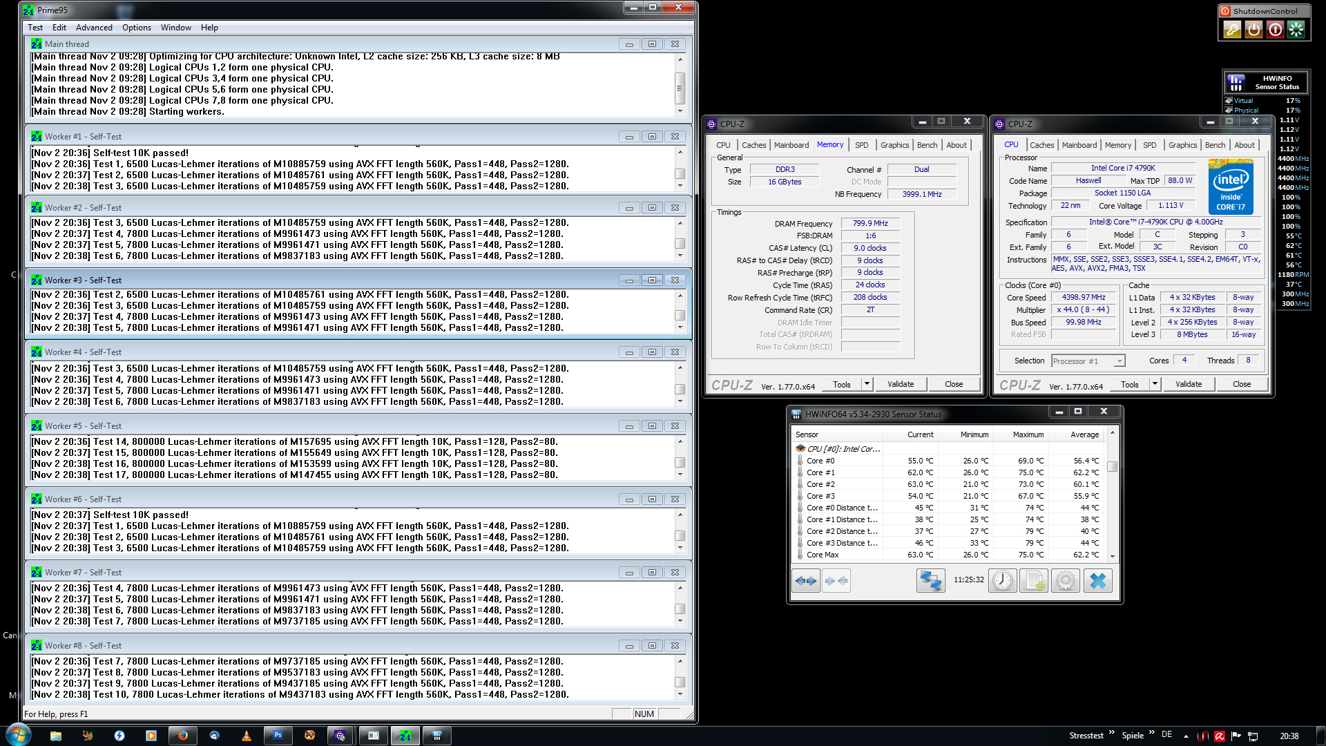

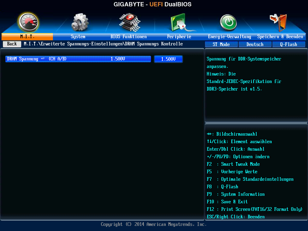

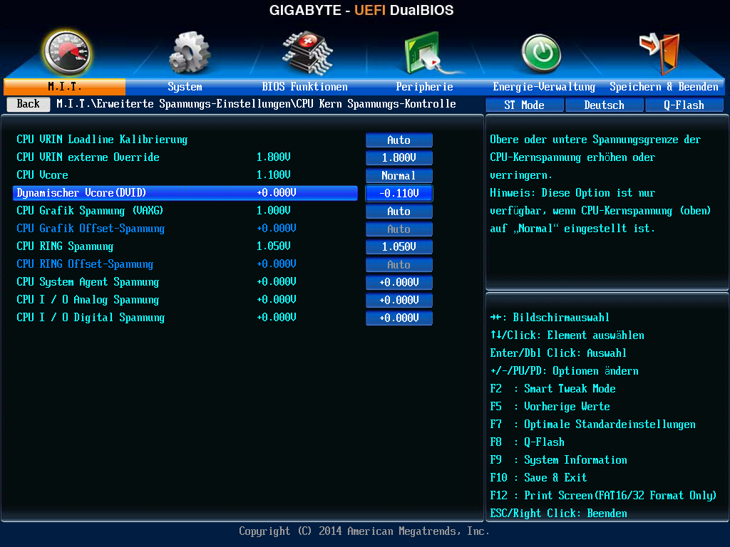

Nach etwa mehr als 11 Stunden Customrun in Prime und vorher nochmal 7-8 Stunden selektiver Tests, habe ich meine stabile Ausgangsbasis gefunden:
Ich denke 1,113V für 4,4GHz bei maximal 75°C bzw über die Zeit zwischen 56°C und 62°C ist ganz gut. Den RAM habe ich erstmal auf Standard gelassen (lediglich XMP ist aktiviert). Erstmal werde ich ausloten was taktmäßig noch drin ist.
Im BIOS habe ich lediglich die Standardspannungen manuell fixiert, ein Test mit gesenkter Vrin brachte doch nicht den erhofften Vorteil bei der Vcore.
BIOSsettings:
Dr Turbo ist übrigens deaktiviert.
Wie genau gehe ich jetzt weiter vor? Wenn ich alles richtig verstanden habe, ist jetzt erstmal nur die Vcore und der Multiplikator interessant, Nebenspannung müssten passen, oder?
