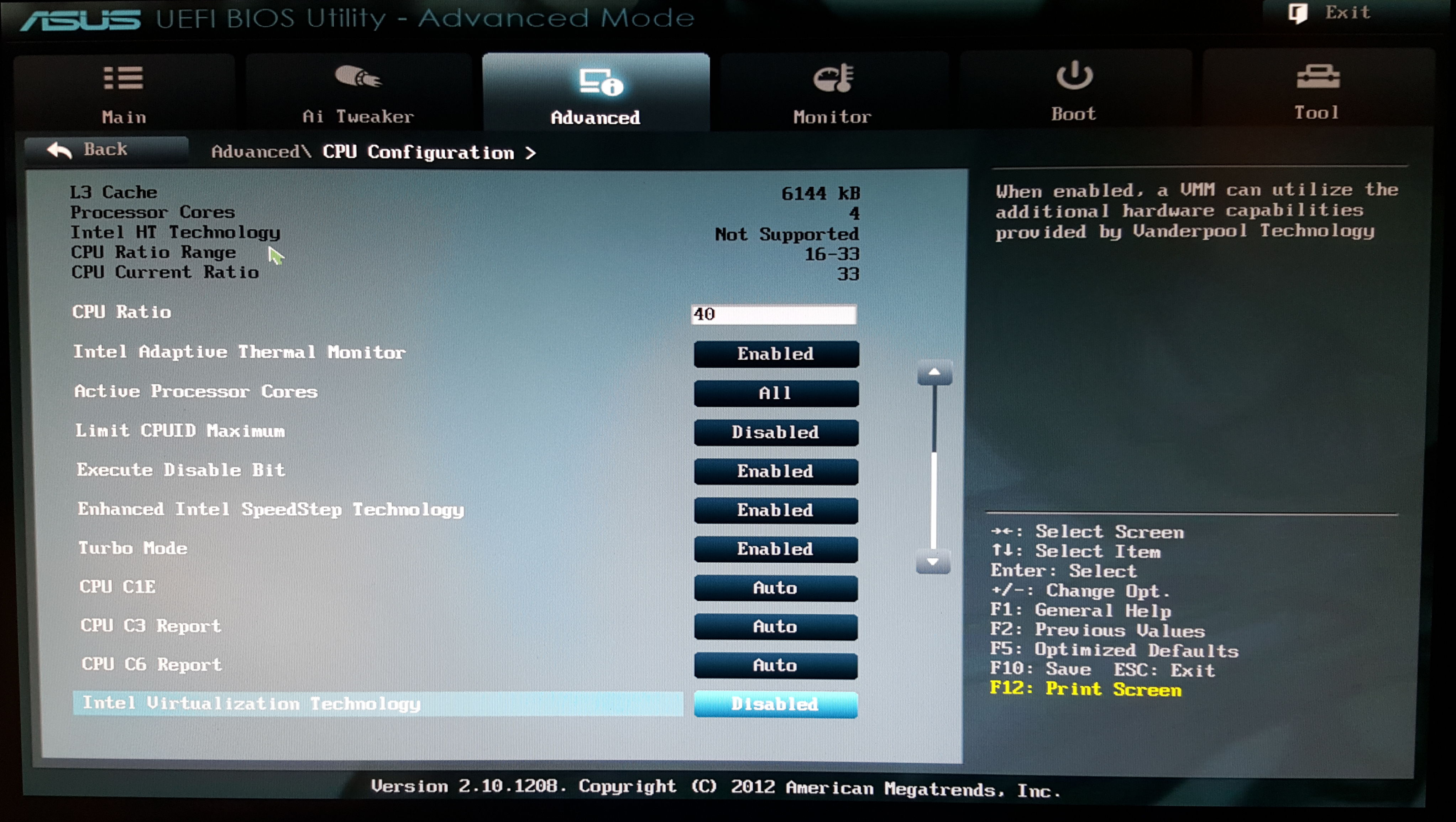

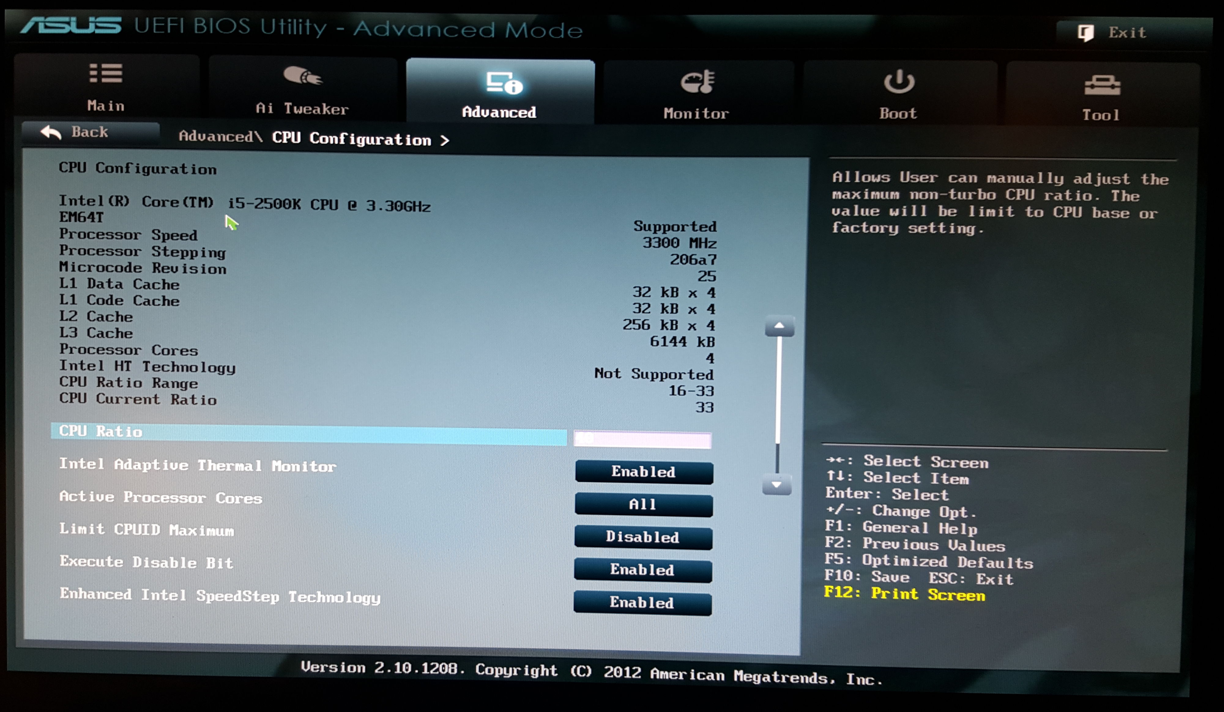

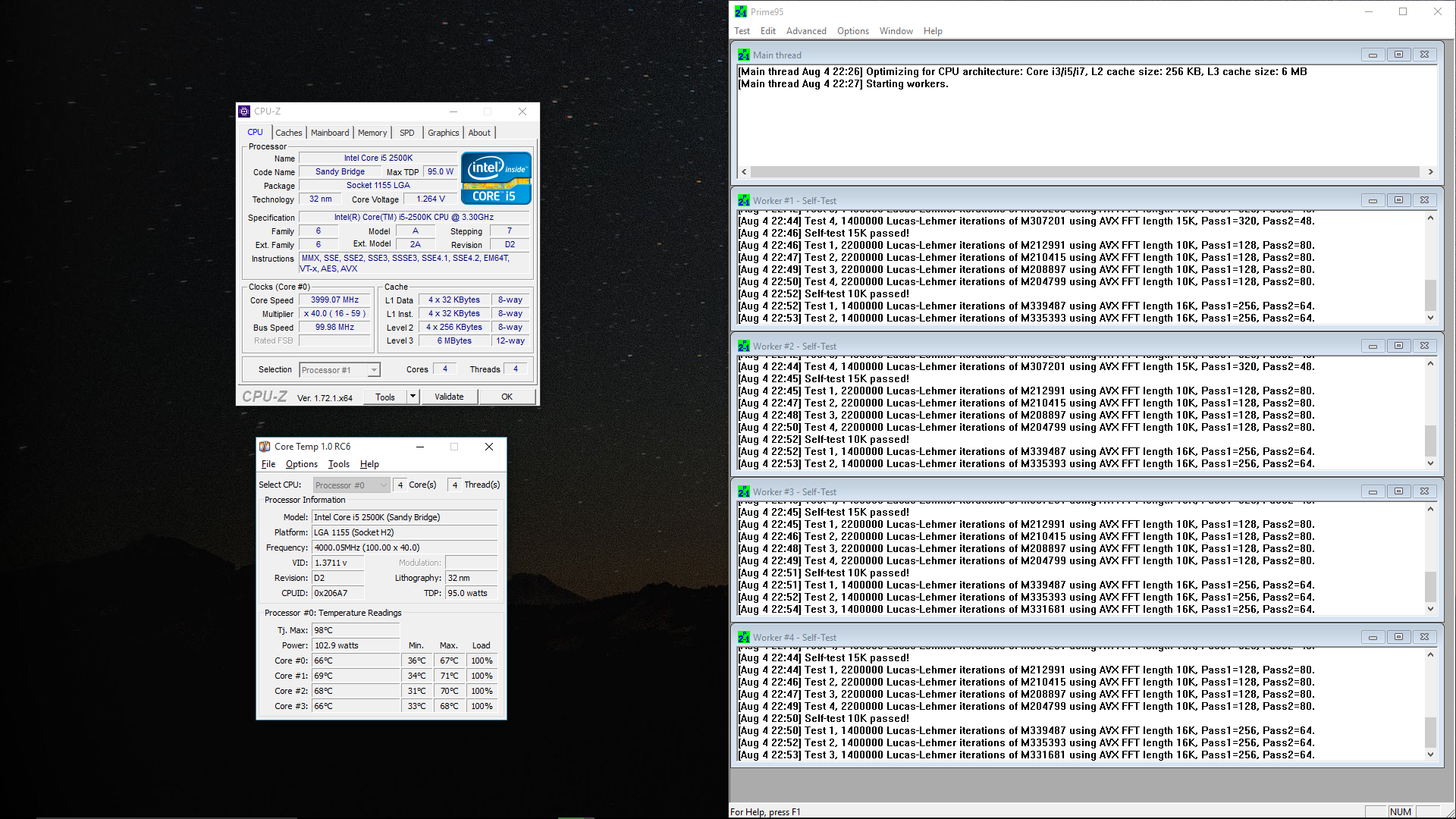

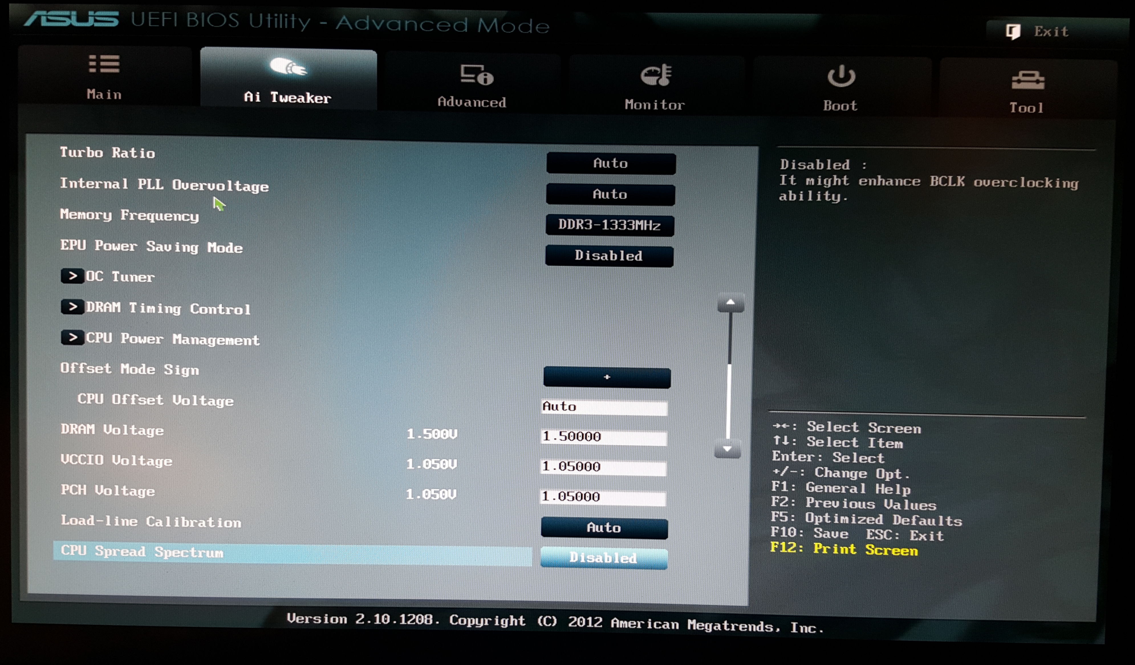

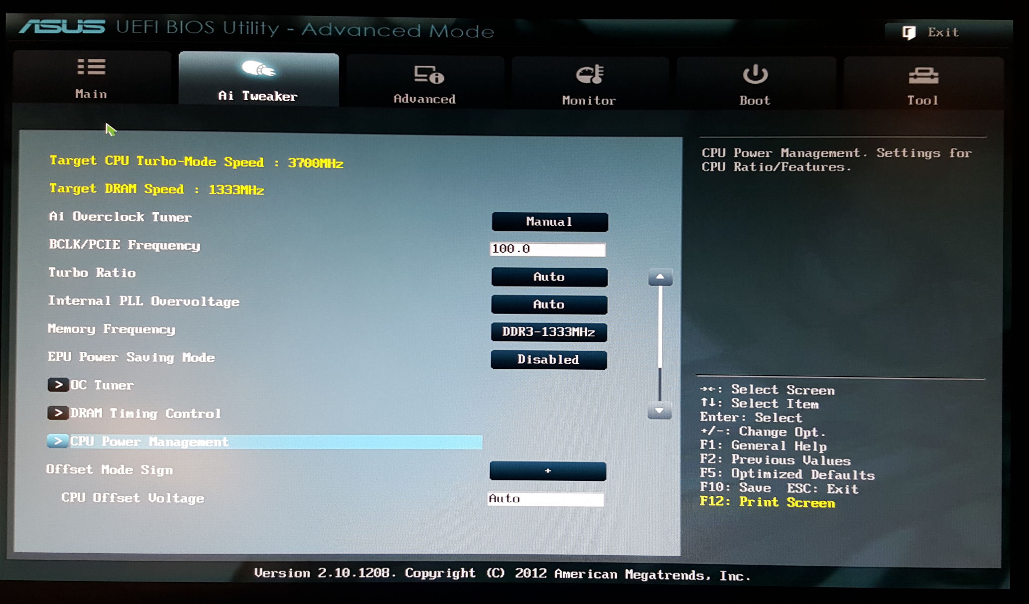

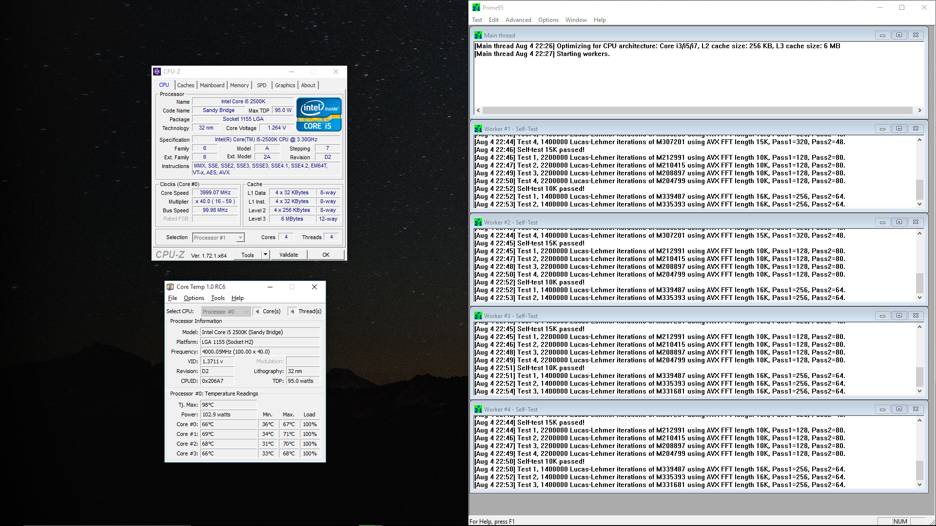

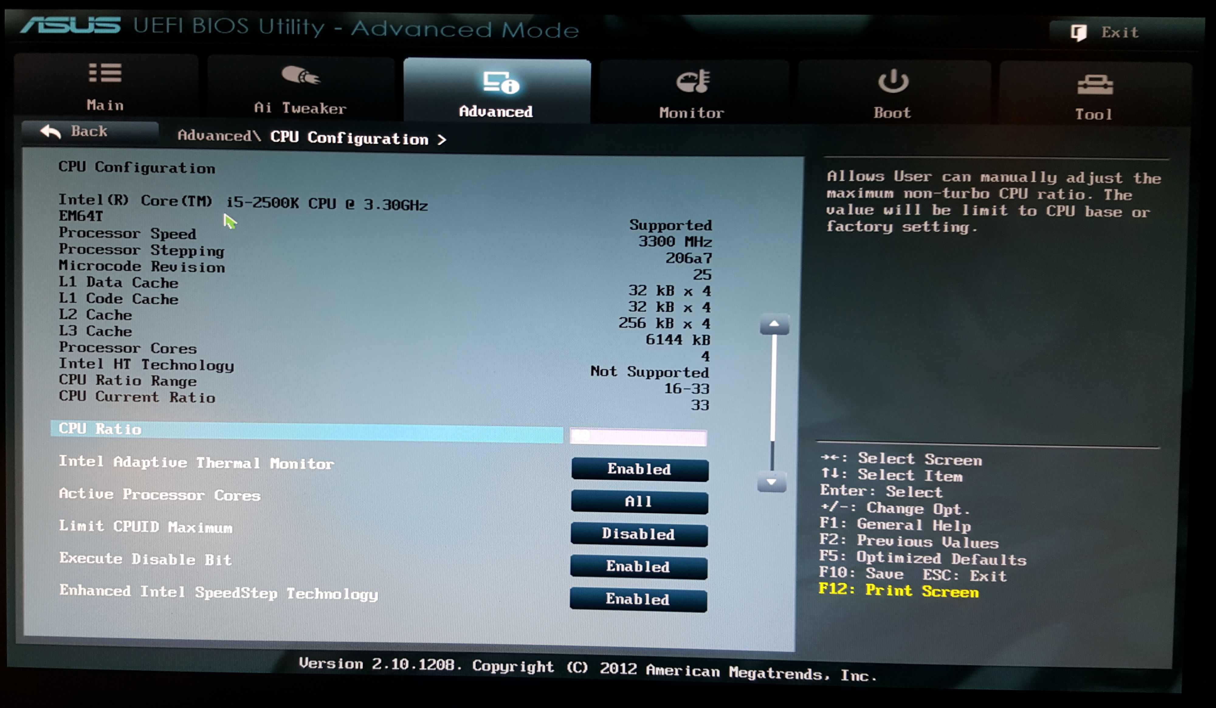

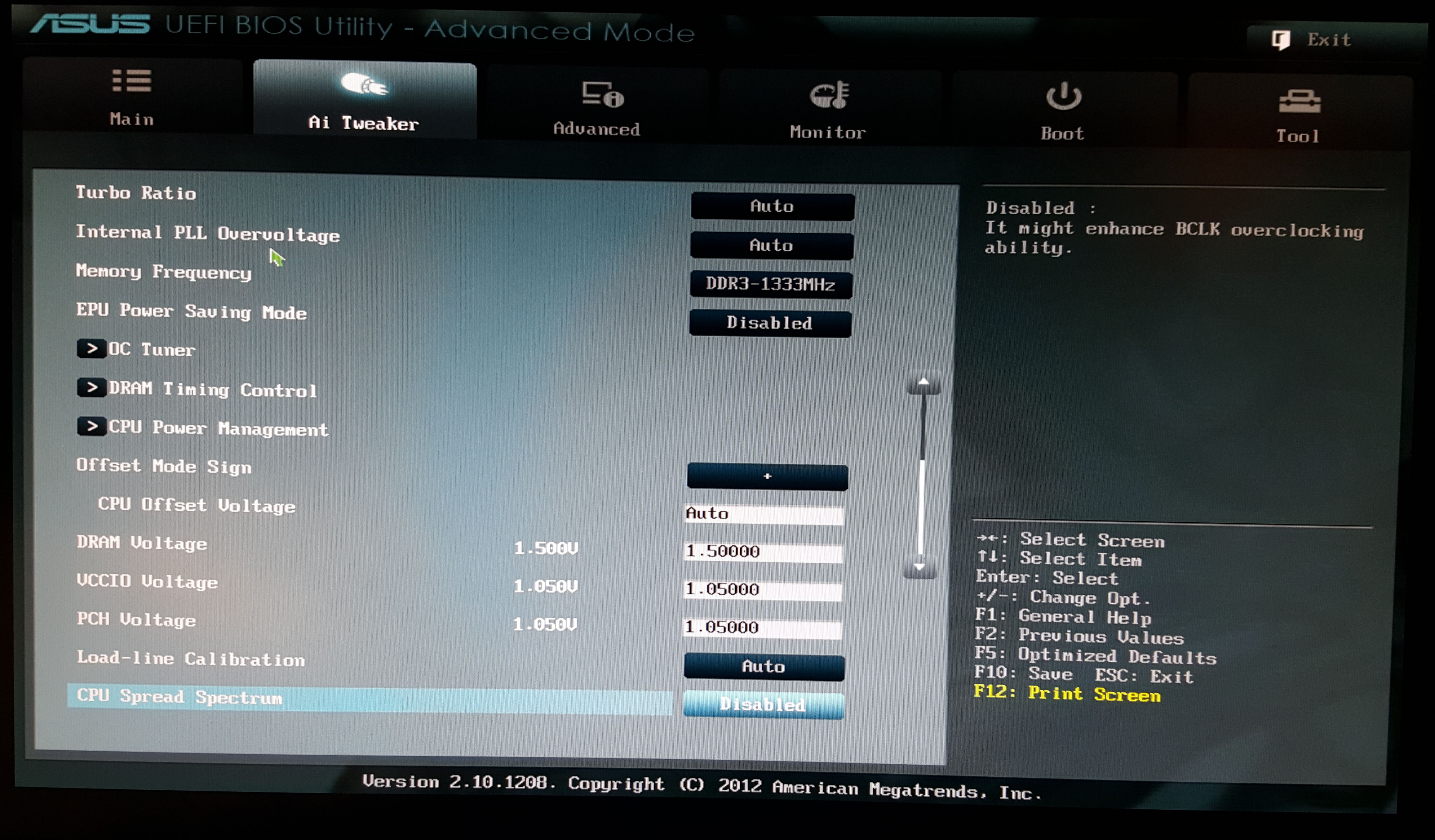

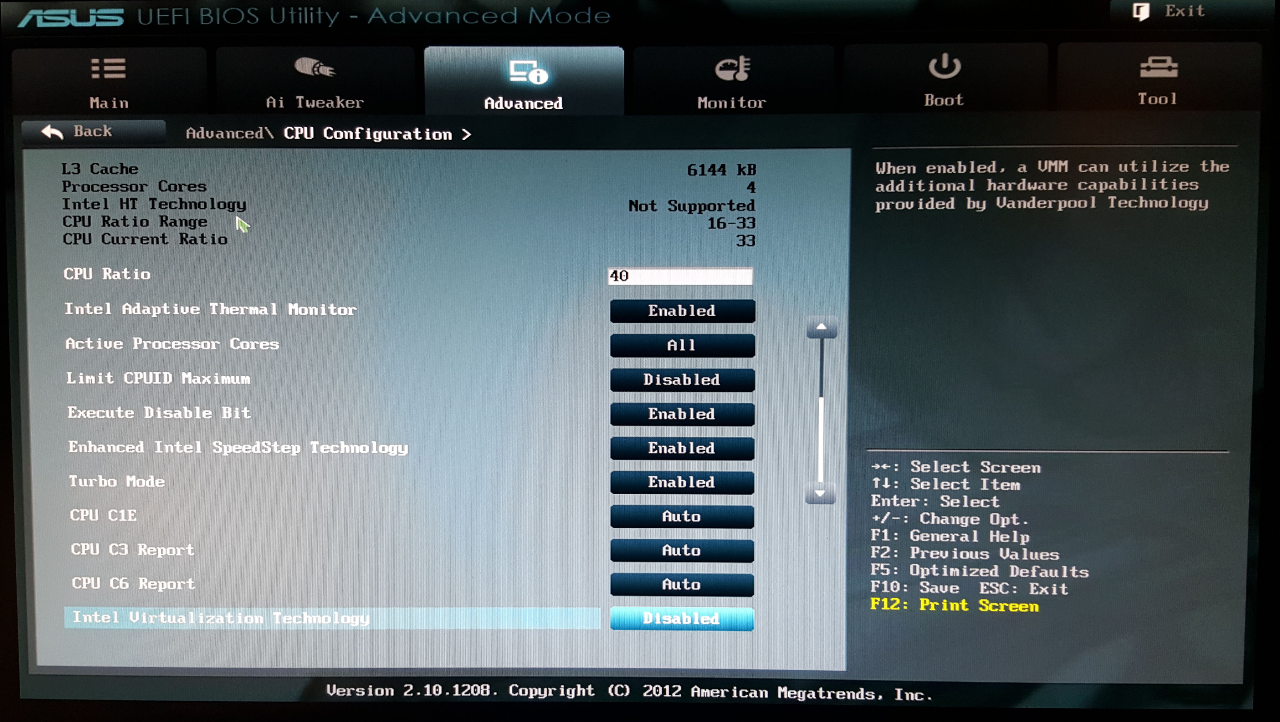

ich versuche gerade das erste mal meine CPU zu übertakten und bräuchte ein wenig Hilfe. :)
CPU: i5-2500k
Mainboard: Asus P8P67 LE
Lüfter: https://shop.vv-computer.de/shop/article/260692?referer=geizhals.at
Ich habe versucht mich an diesem Guide zu orientieren: http://www.hardwareluxx.de/communit...y-bridge-sockel-1155-oc-guide-faq-847597.html
BIOS Einstellungen und Windows "Ergebnis" siehe Anhänge...
Nach meinem Verständnis benutze ich jetzt die gleichen Spannungen, die auch bei einer nicht übertakteten CPU anliegen? Habe aber 700 (Turbo?) mhz mehr.
Wie veränder ich nun die VCORE Spannung?
Welche Einstellungen sollte ich noch ändern?
Wie "hoch" kann/sollte ich noch gehen?

AW: [Sammelthread] Intel Haswell, Sandy- & Ivy-Bridge Overclocking: Fragen (Teil V)
Hallo
Wenn ich dein Bild richtig interpretiere dann sind 1,37 VID viel zu hoch wenn man dazu die 1,264 VCore betrachtet. Ich würde bei OC per Lukü nicht über 1,2 Volt gehen oder entsprechender Lüfter mit Power ist vorhanden. Welches ich in deinem Fall bei dem Arctic Freezer 13 nicht mal ansatzweise sehe. Ich würde ihn als Lukü-Ersatz statts dem Boxed ansehen. Könnten einige aber anders sehen ;)
Bitte teste deine CPU mal ohne OC. Im Klartext alles auf Auto und dann mal Prime laufen lassen + Screen umzusehen, wie hoch/tief deine VID geht. Damit wir am Ende schauen können wie gut/schlecht deine CPU oc-bar ist.
Denn auf Teufel komm raus, zu testen ist NIE gut wie in deinem Fall zu sehen ist. Denn bei deinen Werten Temps von 67/71/70/68°C zu haben, ist zuviel des Guten wenn ich das so sagen darf. Sie sollten deutlich tiefer sein. Aber das kann man erst mit nem Screen ohne OC wirklich sagen.
Wobei ich bei meinem i5 dank der "hitze" auch gerade schauen muss, wie ich mein OC laufen lassen bzw. mir Gedanken über neue WLP/FM mache
VID ist nebensächlich. Wieviel VCore bei welchem Takt stabil nötig sind, darauf kommt es an.
Nein...die Temps sind absolut ok für Prime Belastung.
Wenn ich das richtig sehe, gibt es bei deinem Board 2 Möglichkeiten, entweder über offset oder über "Additional Turbo Voltage". Letzteren müsstest du im BIOS mal suchen. Ich würde dir diesen Weg empfehlen, denn wenn du über offset gehst, wird auch die idle Spannung angehoben -> unnötig.
Andererseits...wenn du bei dem Takt bleiben willst (4,0 Ghz), könntest du du über Offset die Spannung wahrscheinlich noch absenken. Idle wird dann auch noch abgesenkt, sollte aber kein Problem sein.
