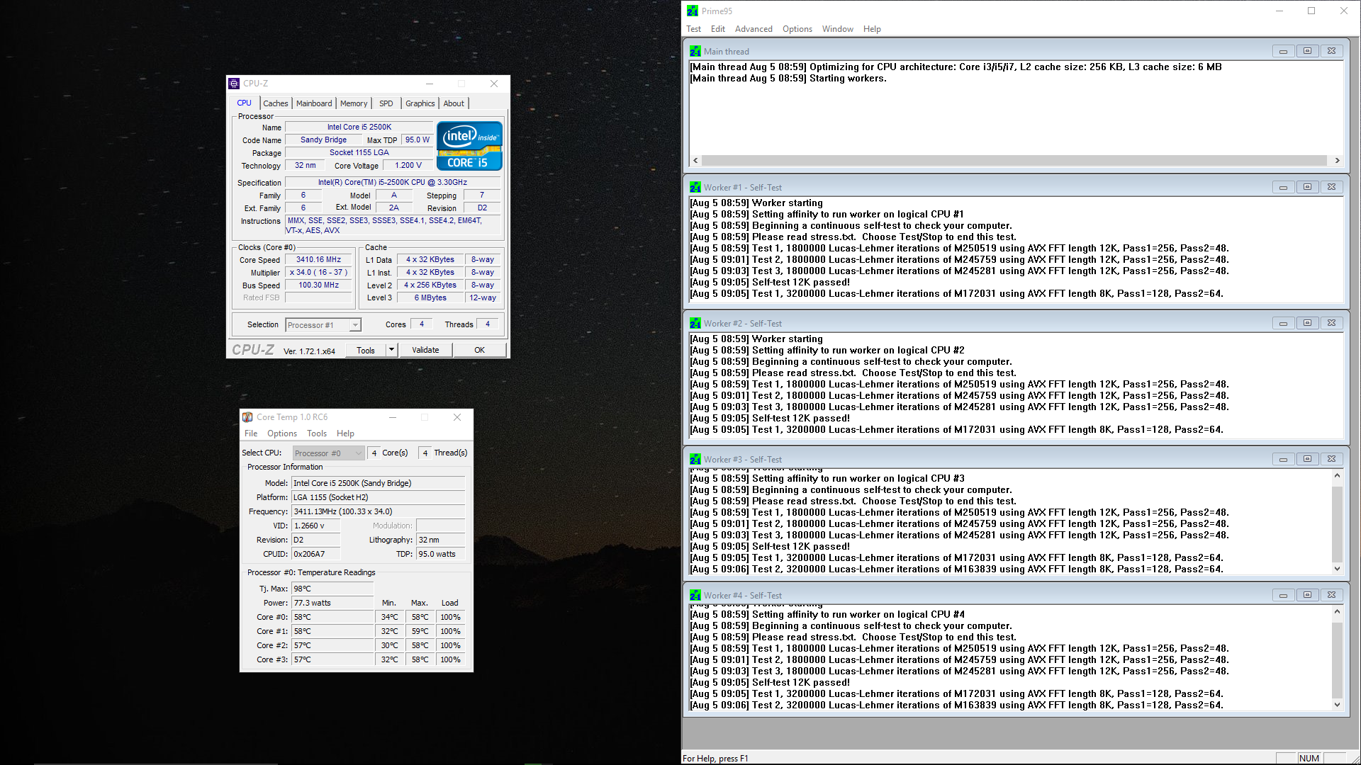

Nach meinem Verständnis benutze ich jetzt die gleichen Spannungen, die auch bei einer nicht übertakteten CPU anliegen? Habe aber 700 (Turbo?) mhz mehr.
Nein, du hast die Spannung auf "auto" stehen (CPU Offset Voltage ist der relevante Punkt) und daher gibt dein Board massig zusätzliche Spannung drauf, das solltest du so definitiv nicht laufen lassen, fast 1.3V Vcore sind in der Regel viel zu viel für den Takt bei einem 2500k. Stell CPU Offset Voltage (Oder Additional Turbo Voltage wie Toni schon richtig erwähnt hat, in denen Shots ist es aber nicht zu sehen) mal auf den kleinsten positiven Wert (also das Vorzeichen bei Offset Mode Sign auf + belassen) indem du die + Taste auf dem Ziffernblock drückst wenn du den Punkt CPU Offset Voltage ausgewählt hast.
Für gewöhnlich ist das Inkrement 0.005V, manche Boards sind aber etwas grober und lassen nur 0.010 oder gar 0.050 zu, musst du schauen. Wenn du das getan hast gehst du zum Punkt Load-line Calibration und stellst diesen auf disabled/regular oder was auch immer deaktiviert bei deinem Board bedeutet, kann auch sein dass es in Prozentangaben angezeigt wird, dann sind entweder 100% oder 0% deaktiviert, das musst du im Handbuch nachlesen oder manche UEFIs zeigen dir auch einen Graphen an wenn du den Punkt auswählst der dir erklärt was welcher Wert bedeutet.
Wenn du diese beiden Werte eingestellt hast startest du Windows und schmeißt Prime 95 in Version 27.9 an und wählst "Custom" bei den Torture Test Optionen aus und trägst bei min. und max. jeweils 1344 ein und setzt noch den Haken. Dann lässt du das ganze mal für 45min laufen und schaust ob du keinen Absturz/Freeze hast oder dir ein Worker bei Prime aussteigt.
Falls du Abstürze/Freezes hast erhöhst du CPU Offset Voltage um 0.040 (oder falls dein Board noch grober einstellt dann halt den nächst größeren Wert) und beginnst das Prozedere von vorne, solltest du nur einen Worker haben der aussteigt dann erhöhe mal um 0.030V.
Tritt nichts davon ein, dann öffnest du deine Ereignisanzeige -> Benutzerdefinierte Ansicht -> Administrative Events und durchsuchst die Liste für den Zeitraum in dem du Prime laufen hattest nach Einträgen mit dem Begriff WHEA Logger. Sollte ein einziger WHEA Logger gelistet sein in der Zeit in der du Prime hast laufen lassen, bedeutet dies dass die Spannung noch zu gering ist auch wenn dir Prime oder der Rechner nicht abgeschmiert sind/Fehler gemeldet haben.
WHEA Logger ohne dazugehörige Abstürze/Freezes/Prime Error sind meistens (nicht immer !) ein Zeichen dass du relativ nahe an einer stabilen Spannung dran bist, daher würde ich empfehlen die Spannung nur um 0.020V zu erhöhen und es erneut zu versuchen.
Das ganze ist mit viel Trial & Error verbunden und kostet einiges an Zeit, dem solltest du dir bewusst sein wenn du richtig OCen willst, also falls dir das zu viel Aufwand ist, dann lass es lieber bleiben anstatt es halbgar zu versuchen (will dir das nicht unterstellen, nur sind sich manche nicht im Klaren wie zeitaufwendig OC sein kann).

schonmal vielen Dank für die Kommentare, ich werde das heute im Laufe des Tages mal umsetzen. Hier noch der Screenshot ohne Übertaktung.

AW: [Sammelthread] Intel Haswell, Sandy- & Ivy-Bridge Overclocking: Fragen (Teil V)
Sind dann die restlichen Werte im BIOS auch auf Standard? 1,2V für 3,4 Ghz sind ja schon recht viel...ich vermute, die aktivierte LLC gibt da viel mehr Spannung drauf als nötig.
Ich habe alles auf default Werte gesetzt und LLC deaktiviert. Core Voltage beträgt mit Prime95 trotzdem durchgehend 1.200 V

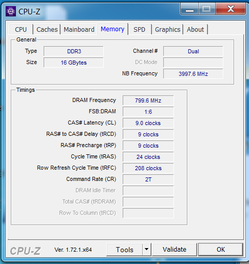

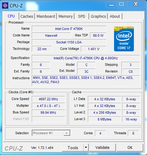

hat wer erfahrung mit den atuning einstellungen eines asrock z97 extreme 6 @ 4790k @ wak? mit corsair vengeance 16gbit kit 1600?
hab hier mal einfach zum testen die autotuning funktion getestet. hierbei kommt das board auf 4300 ghz.
kann aber auch einen turbomodus mit 4,7 angeben. gemacht.. ergebins laut cpuid komm ich auch auf diese spannungen
hab zwei screens angehöngt. das lustige ist, es läuft seit 4 stunden prime stable. auch memtest 86 funktinoiert ohne einen fehler.. hab ich einen denkfehler oder warum steht bei mem nur 799 statt 1600?
Weil dass der reale Takt ist und DDR das ganze effektiv verdoppelt (wie das Akronym DDR ja schon andeutet). Aber 1.4V ist schon ziemlich heftig viel Vcore, das würde ich persönlich definitiv nicht so lassen, es hat schon einen guten Grund warum man keine auto OC Funktionen nutzt, die geben viel zu viel Spannung drauf und bauen Murks.
Das ist der I/O Takt. Effektiv bedeutet das bei dir 1600Mhz
1,4 sind für 24/7 eigentlich zu viel. Über 1,35V würde ich nicht gehen, und auch da werde ich skeptisch.
