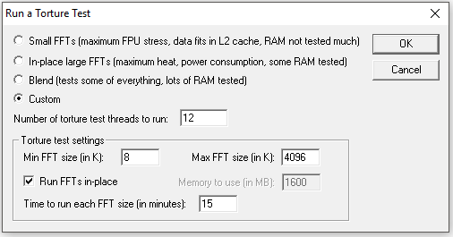

Ein Prime Custom Test machst du wie folgt :
1. Den Knopf bei Custom setzen
2. Haken bei RunFFTs in Place
3. Je nachdem was du speziell testen möchtest, kannst du bei Min und Max Werte eintragen.
1344 für Vcore | 448 für Input | 512 bis 576 für Cache/Uncore | 768 für SystemAgent/MemoryController

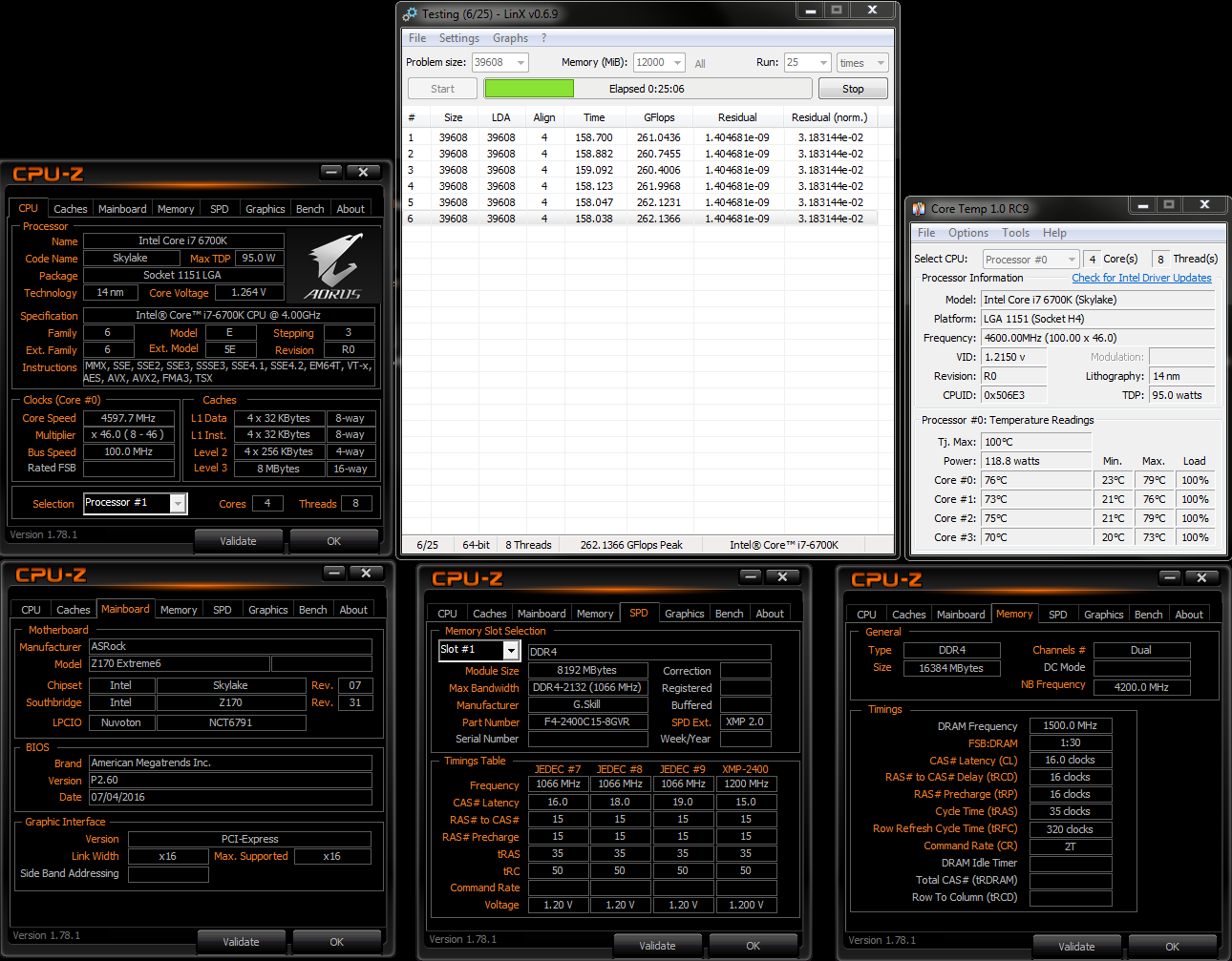

Mein 6700k hat auf dem ASRock Z170 Extreme4 fast 1,3 Volt für 4,5GHz gebraucht.
Auf einem Extreme6 macht er die 4,6GHz mit weniger Vcore. ;)
4,7 mit rund 1,33 Volt... Und das alles ohne LLC.
