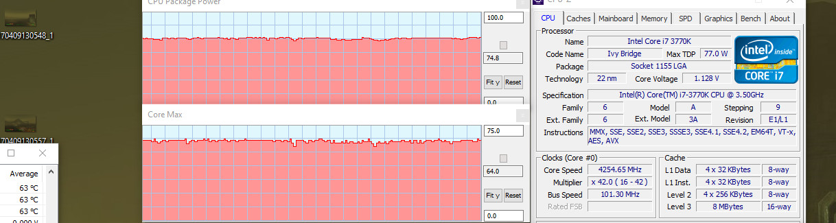

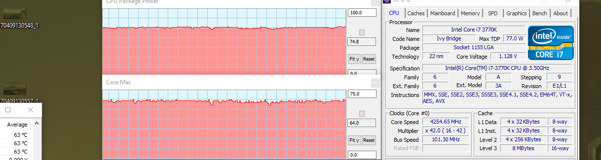

Nach einer Langen Zeit Habe ich Micht Gefragt wie Viel Takt ich aus meinem 3770K Rausholen Kann Ohne die Spannung Zu erhöhen 4,2ghz sind Geschafft jetzt wird in kleinen Schritten Weiter getestet. In der Szene wurde Prime 95 Small Fpu Genutzt. Leider Verstehe ich den Offset Nicht Weshlab ich bisher immer mit Fixer Spannung Gearbeitet habe(für 4,5ghz etwa 1,255V) .

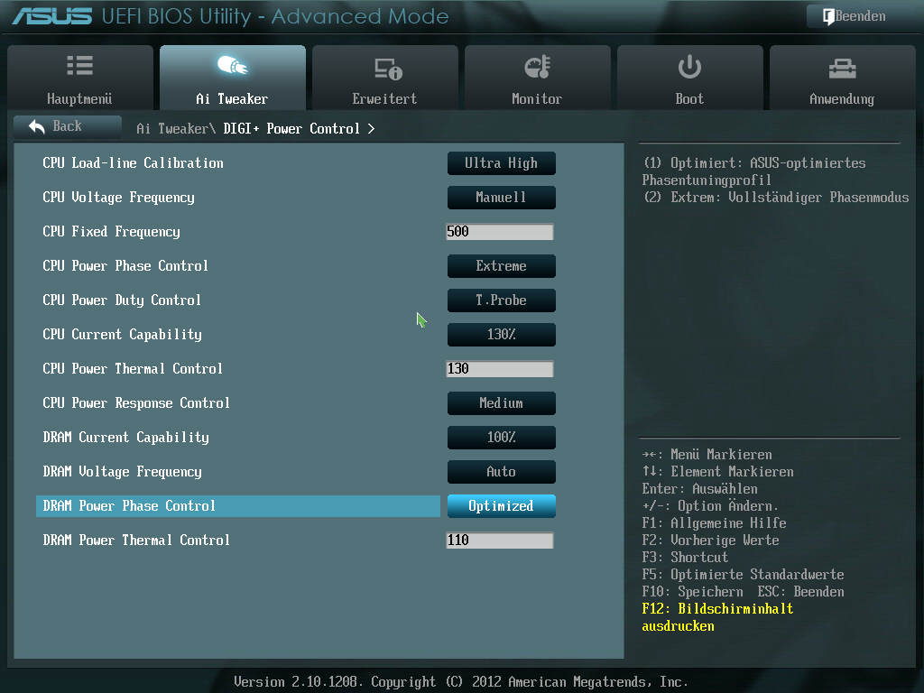

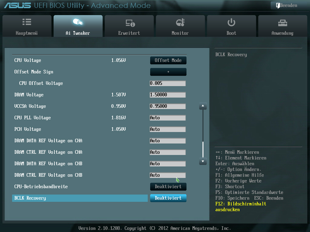

Hab jetzt noch ein paar Sachen umgestellt gab immer noch ein paar Freezes:

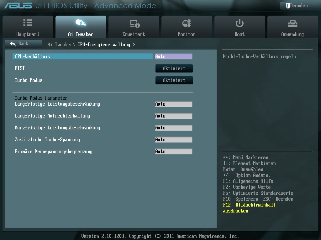

@Pommernfritz
Prime zieht mehr Saft als andere Anwendungen oder Spiele, daher wird dort gedrosselt aber wo anders nicht. Aber nicht die Spannung, sondern die Stromaufnahme. Du musst das Current Limit auch noch anheben.

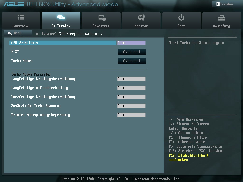

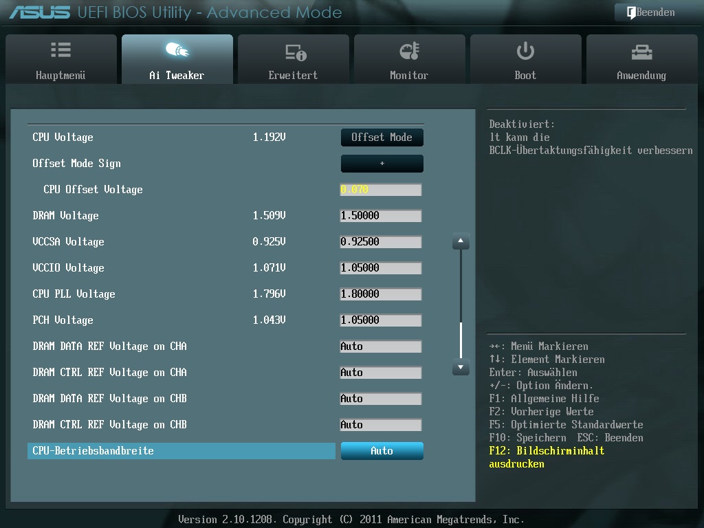

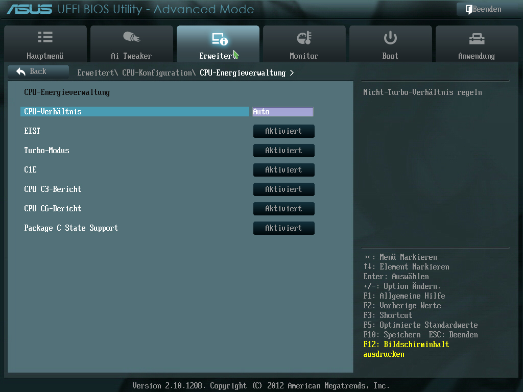

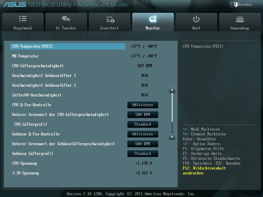

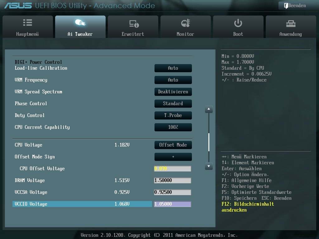

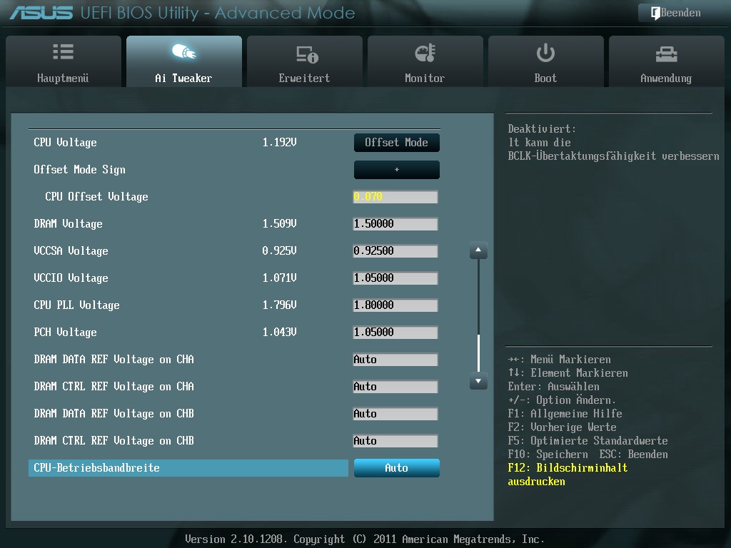

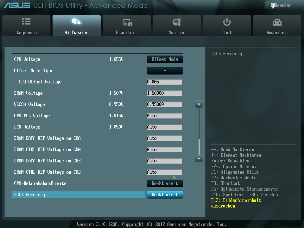

So, ich bins nochmal.
Habe jetzt den Rechner stabil. Habe offeset +0,070 und Multi auf 45. Heute 12 Stunden laufen lassen, kein Bluescreen.
Im idle taktet er auch runter, aber manchmal geht er hoch auf ~1,360/1.376 , aber unter last liegt er nur bei 1.320 vcore... ist das schlimm wenn er im Idle aufeinmal kurz hochgeht auf 1.360/1.376vcore? Ist das normal dass er ab und an mal hochgeht aber unter last weniger vcore hat?

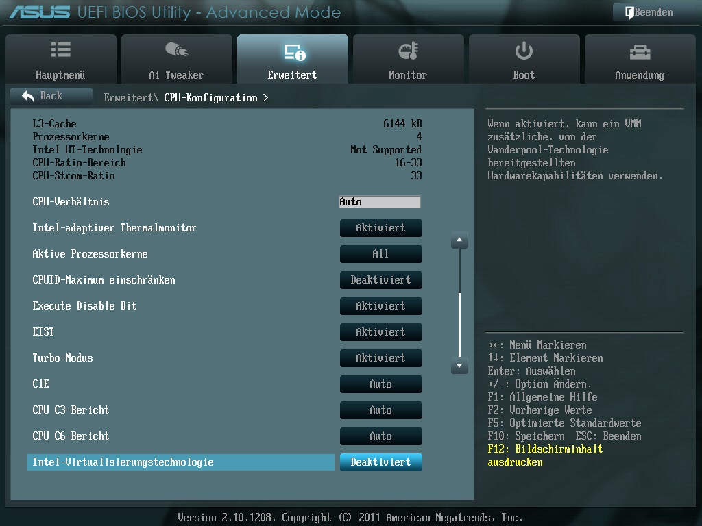

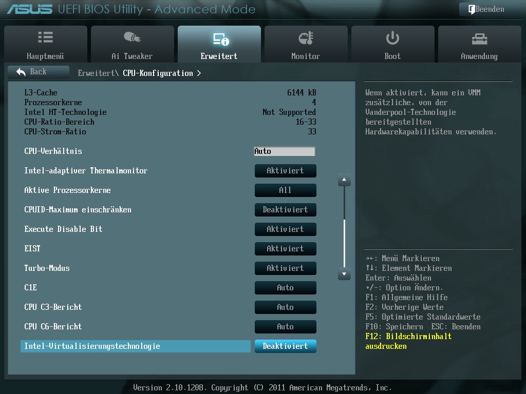

Anbei ein paar Screenshots, sollte ich noch etwas verfeinern?

Super, damit hats endlich geklappt!
Vielen Dank dafür! :daumen:
Die 4,5GHz laufen in Prime bei den vordefinierten 1.32V bisher absolut stabil. Laut CPU-Z liegen rund 1.288V an. Die VID liegt in CoreTemp bei 1.3245V. Bei vordefinierten 1.315V hatte ich vorhin noch einen Crash innerhalb von 5 Minuten. Wobei man da auch schauen muss, in wie fern das noch praxisrelevant ist. Für die übliche Gaming-Last werden die 1.315V denke ich ausreichen.

@ToniMacaroni okay. Wie sieht es aus, würdest du noch höher gehen, 4,6/4,7Ghz? Müsste dann wahrscheinlich die Offset Spannung wieder erhöhen, aber würde dann ja unter Last bestimmt noch unter 1,375 Volt bleiben, die von Intel vorgegeben sind. Oder wie ist deine Meinung dazu? Und im BIOS sollte auch nichts mehr angepasst werden?
Würde mal schauen wieviel Spannung er für 4,6 Ghz braucht, dürfte um die 1,35 V (Lstspannung unter CPU-Z) sein, so könnte man den laufen lassen, höher würde ich nicht gehen.
Im BIOS sehe ich nix Gravierendes.

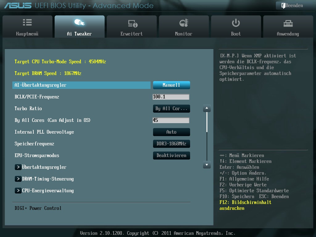

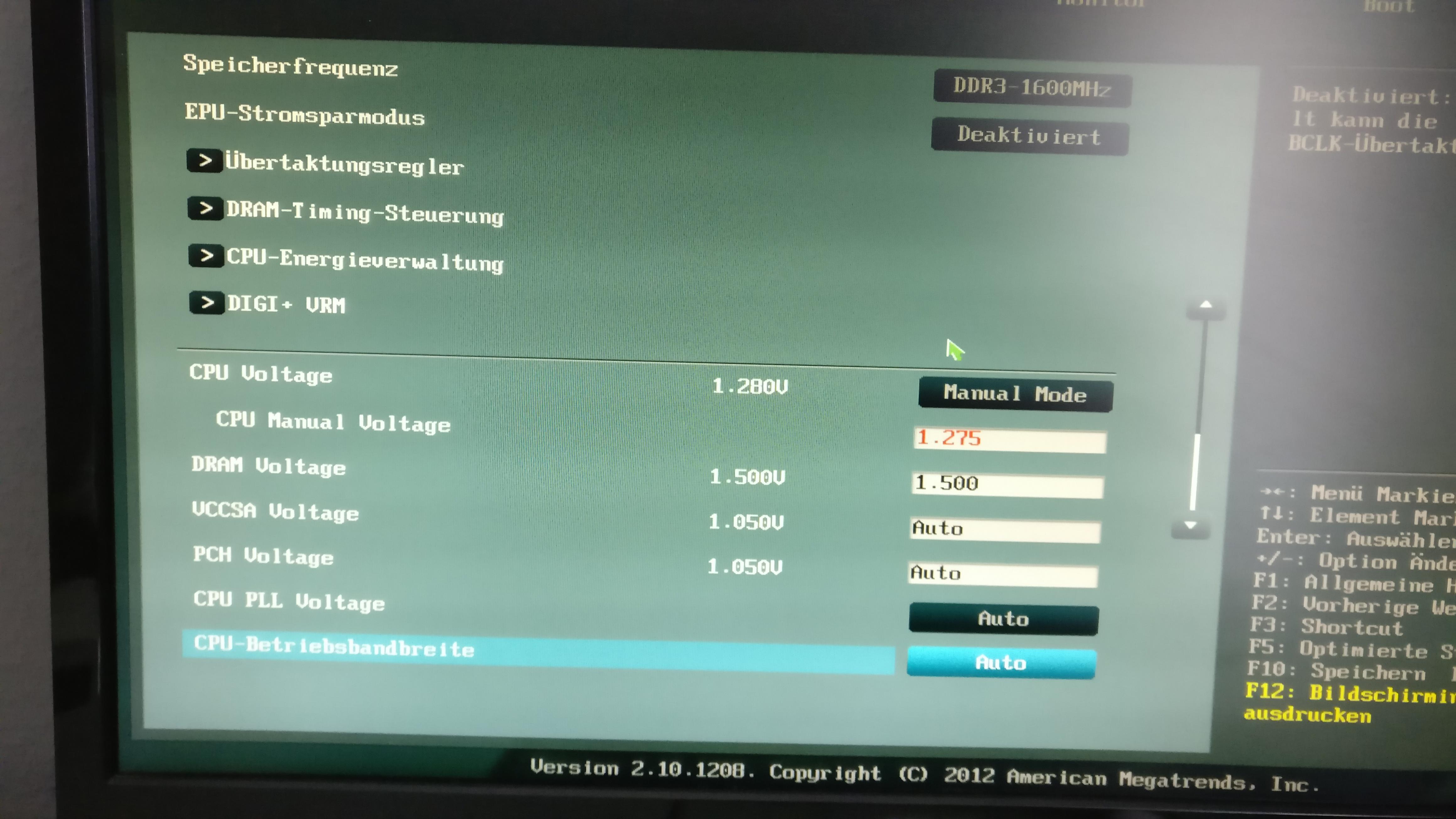

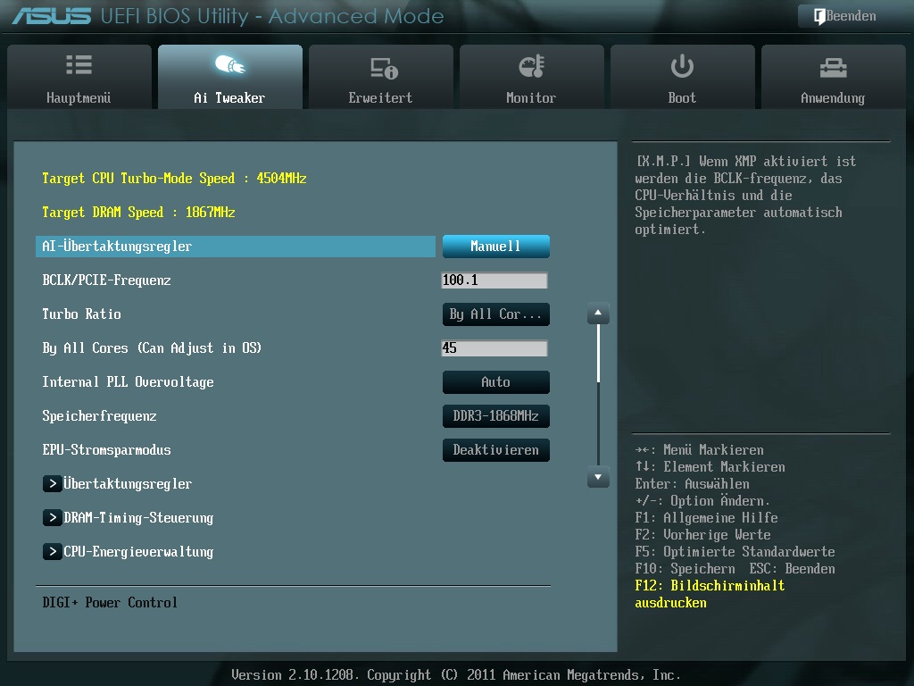

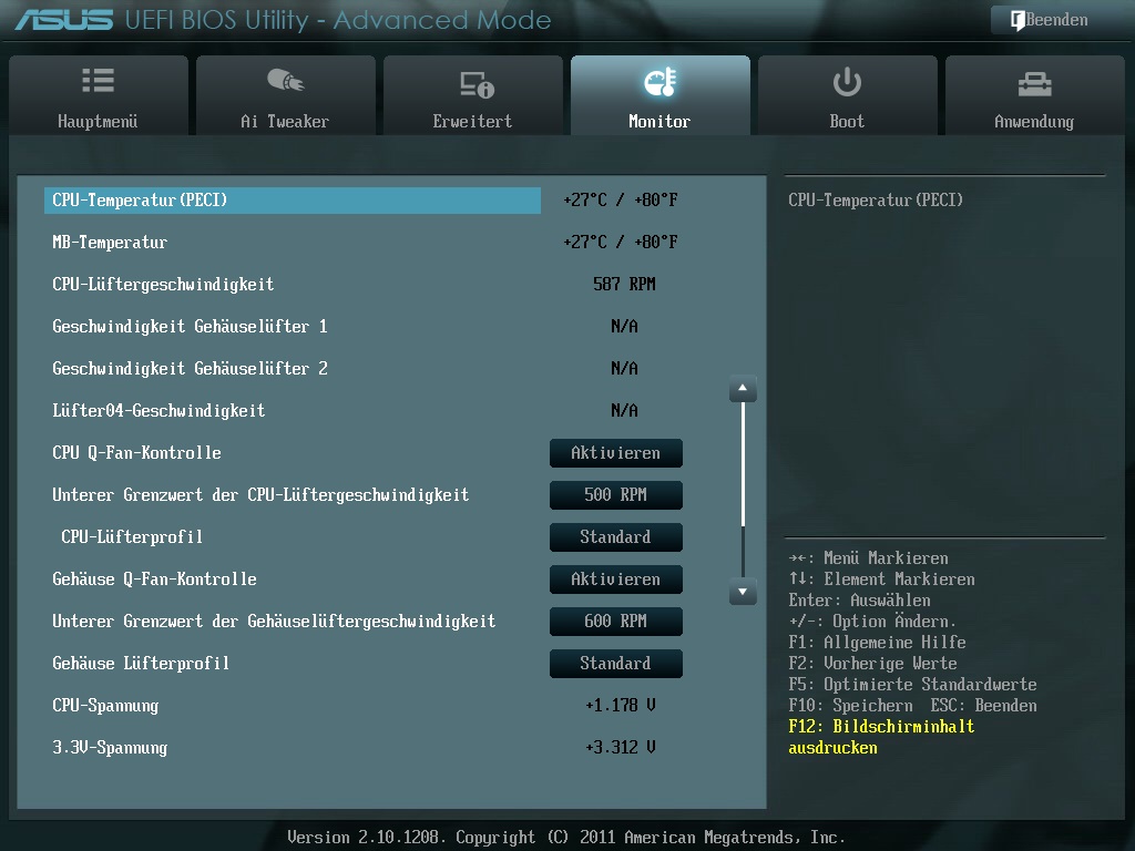

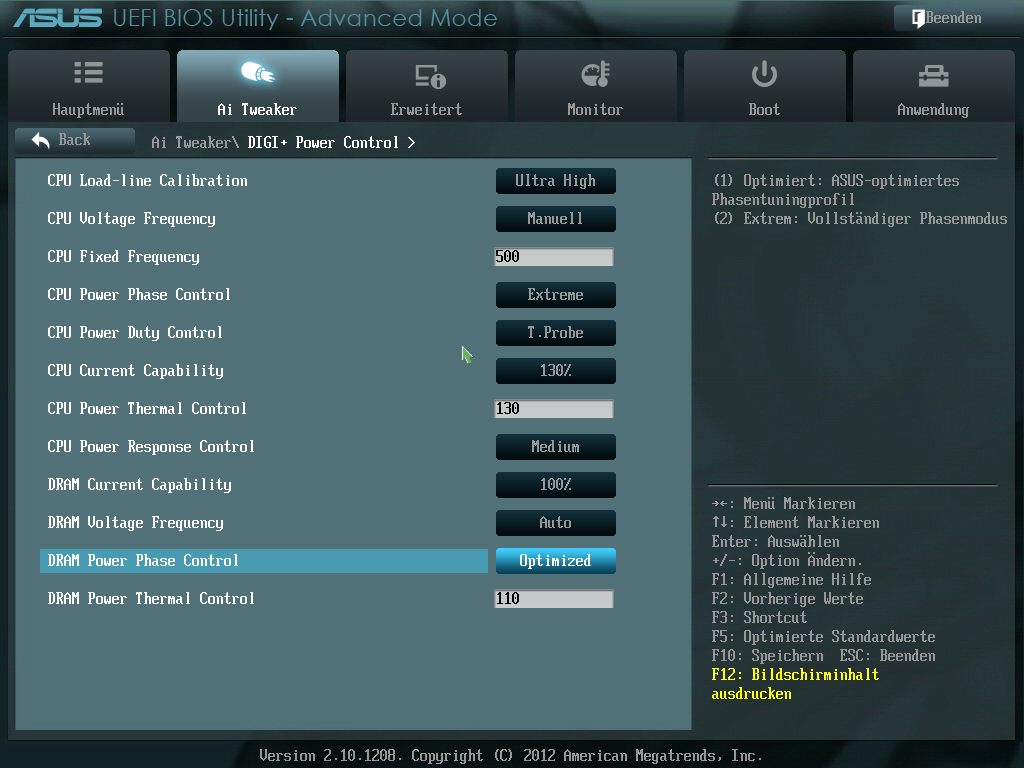

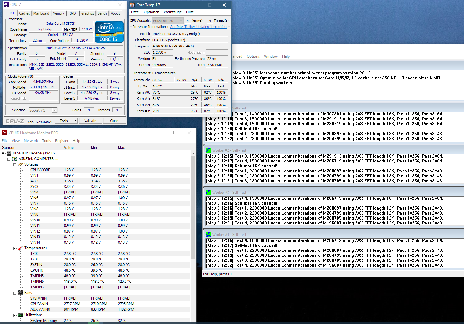

ich habe mal meinen vcore von Auto auf 1.275 gestellt und den Multi von 42 auf 44 erhöht, bei 45 bekomme ich kurz nach dem start einen bluescreen aber auf 44 läuft prime nun seit gut 2 stunden ohne murren.
sind die Spannungen sowie die temps für den 24/7 betrieb geeignet? später werde ich mal versuchen wie weit ich noch mit dem vcore runtergehen kann aber Zuviel Strom ist das nicht oder?
was ist mit vccsa, pch und pll voltage? ist das alles auf automatisch ok so?

Danke, bei einem vcore von 1.250 kriege ich ebenfalls einen bluescreen, dann lasse ich es erstmal so.
Dann werde ich das setting heute mal beim spielen testen, die temps im auge behalten und evtl die lufterkurve etwas andrehen falls die cpu beim spielen zu warm wird.
