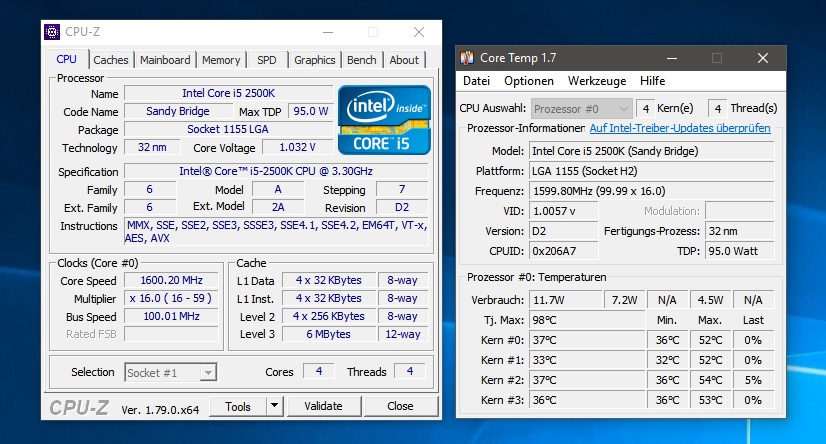

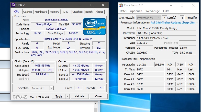

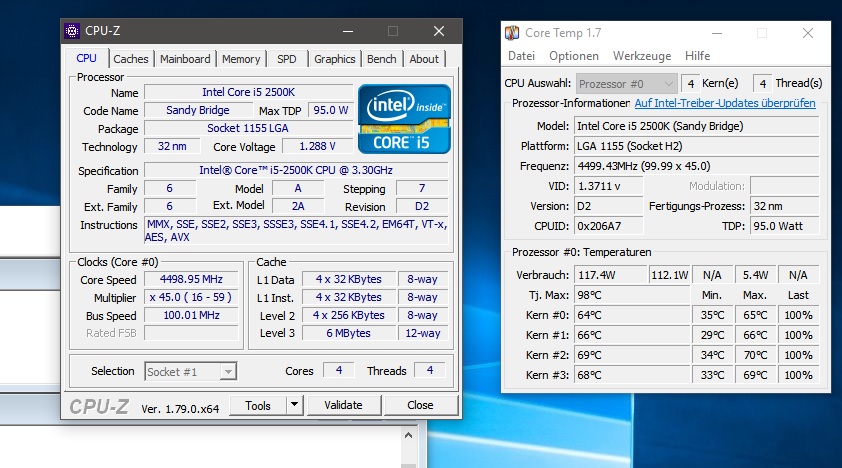

Moin ToniMacaroni,

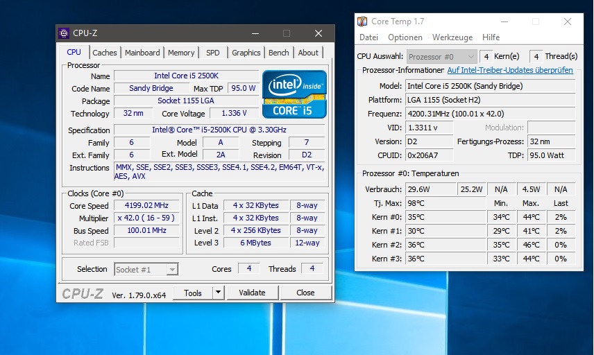

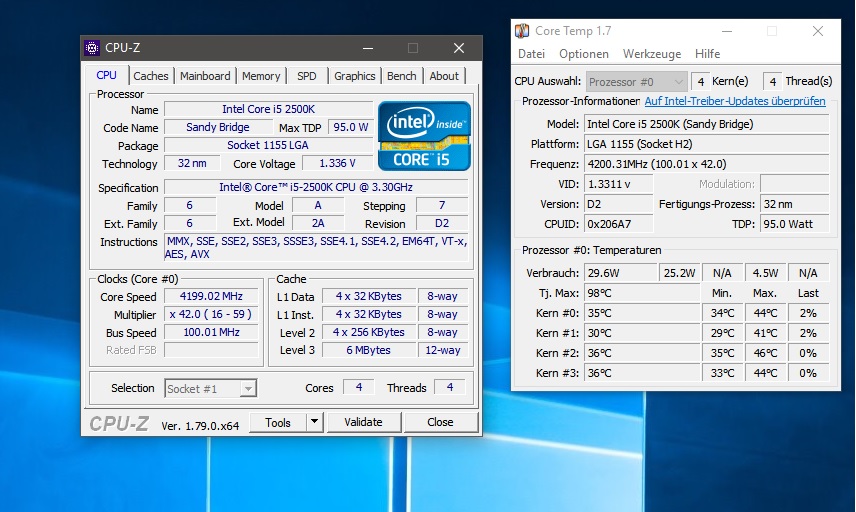

habe das jetzt mal gemacht (Siehe Screenshots)
Läuft jetzt mit 4,2 GHz aber habe auch gesehen, dass er hochgeht bis 1,336 vcore ist das i.O.? Ich mache jetzt noch einen PRime 95 test um die Temps zu checken und ob er stabil läuft..
Prime95 läuft jetzt auch seit 5 Minuten stabil, wie soll ich weiter hochgehen? einfach mal auf 43 setzen und schauen ob er dafür noch genug Saft hat? Ist die Spannung denn okay? Unter last hat er 1.288/1.296 ca.
Temperaturen liegen bei 60-65 Grad.

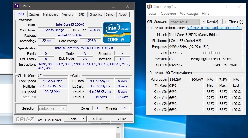

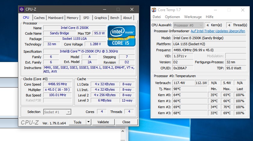

Die Spannung ist im unkritischen Bereich, aber für 4,2 Ghz sicher noch zu hoch. Kommt drauf an welchen Takt du am Ende anstrebst. Wilst du bei 42 bleiben, kannst du den Offset jetzt absenken, bis sich Instabilität zeigt.

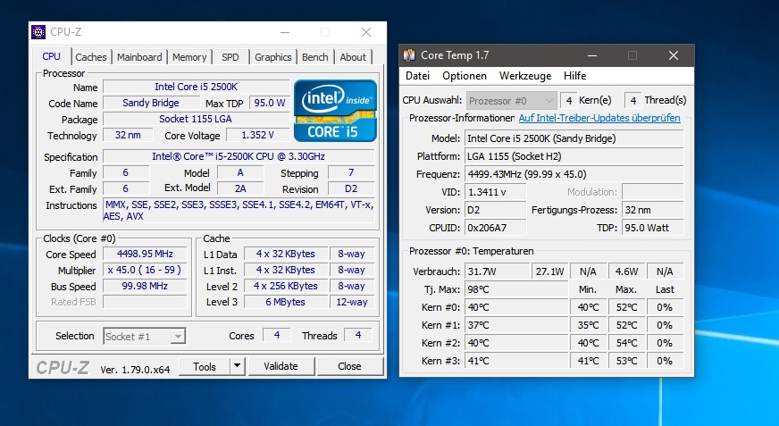

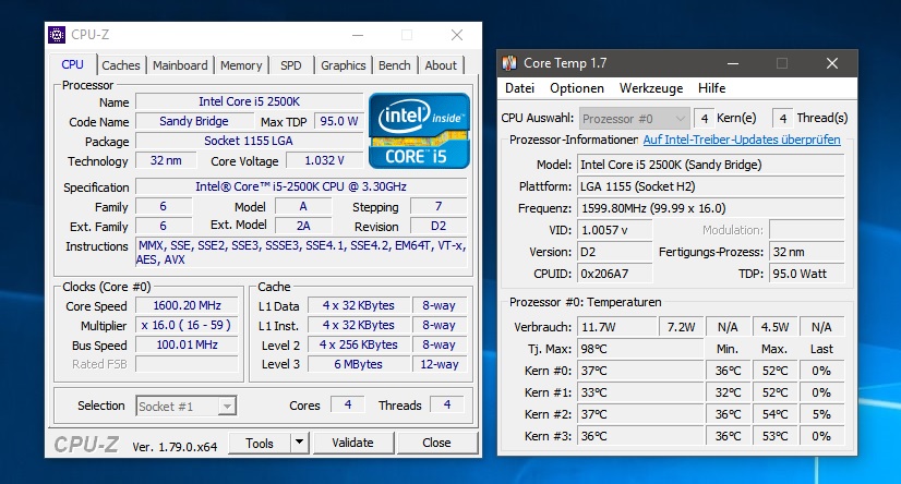

Und was passiert im Screenshot? Leerlauf? Dann sollte er eigentlich runtertakten und die Spannung absenken.
Ja, das macht er auch. Soll ich dir noch IDLE Spannung sagen? Müsste nach Prime95 dann mal schauen.
Ab wann wird es denn kritisch?
Ich würde ganz gerne 4,5 Ghz anstreben, mir wurde auch gesagt, dass das locker drin ist mit den Prozessoren. Aber jeder unterscheidet sich ja
Idle sollte sich ja noch im Bereich 0,9 V bewegen.
Wenn es 45 sein sollen, gehe halt schrittweise mit dem Multi hoch, schaue immer auf die Lastspannung und justiere den Offset so, dass du immer unter 1,4 V bleibst. Wenn das für 4,5 Ghz reicht, kannst du dann anfangen, den Offset weiter abzusenken, bis sich Instabilität zeigt. Dauerhaft würde ich nicht über 1,35 V gehen, rein zum kurzen Testen macht es aber auch nichts, wenn mal 1,5 V anliegen, da braucht man sich keine übertriebenen Sorgen machen.
Habe jetzt 4,5GHz mit 0,050+ Offset. Die Spannungen habe ich gefixt auf default Werte. Temperaturen bei max. 70° unter vollast.
