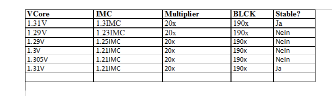

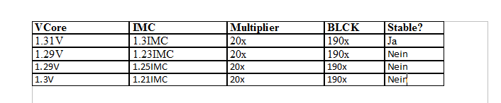

Teste gerade an meinen i5 750 rum damit ich mit 3.8Ghz etwas undervolte.
Leider habe ich jetzt schon 3 andere Tests gemacht, und jedesmal ist bei Prime ein Kern ausgefallen.
Habe mir die Werte der Spannung,Multiplier und BLCK aufgeschrieben in einer Tabelle.
Müsste ich jetzt mit dem IMC oder doch mit der Vcore höher gehen, bin gerade ein bisschen verwirrt ^^.

Habe noch ein bisschen rumgewerkelt aber unter 1.31 komme ich nicht. Jetzt verstehe ich nicht warum die IMC auf Auto bei 1.3 war aber mit 1.21 läuft?
