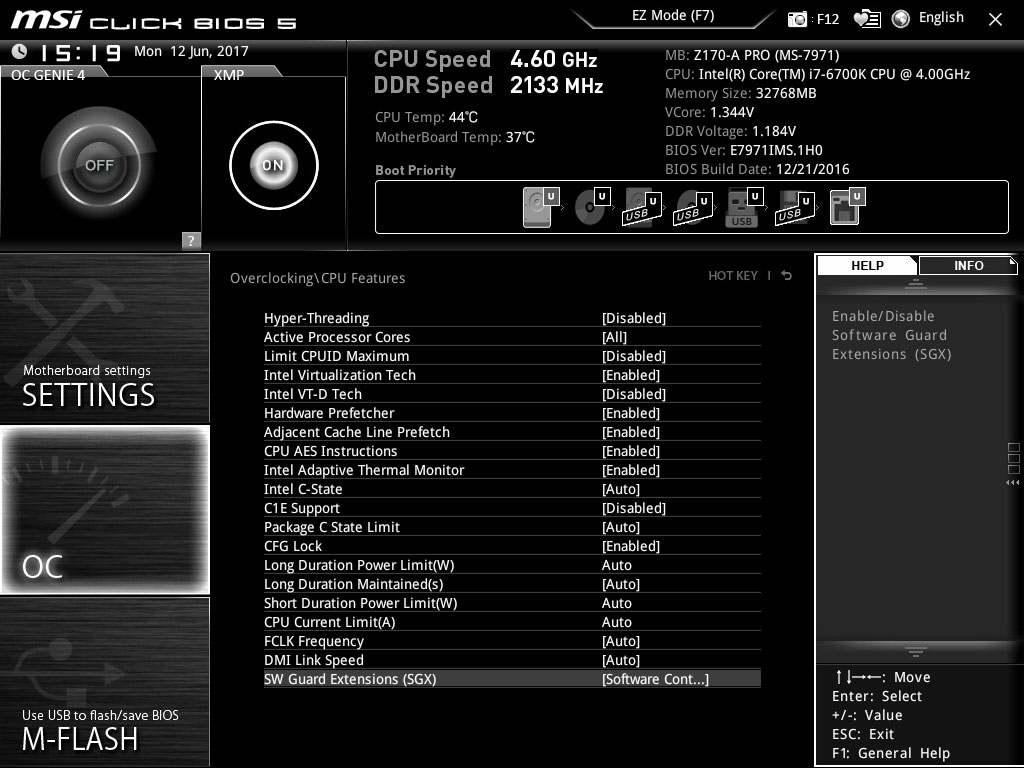

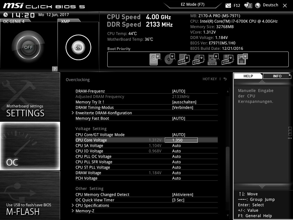

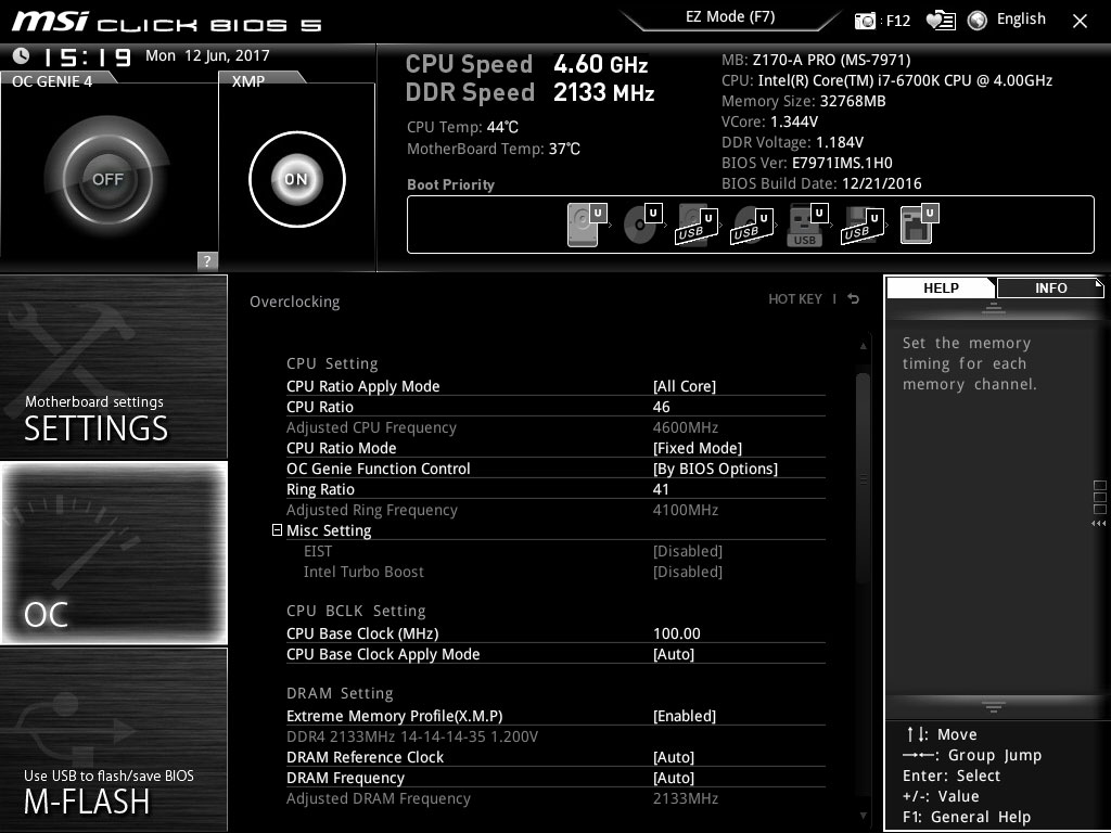

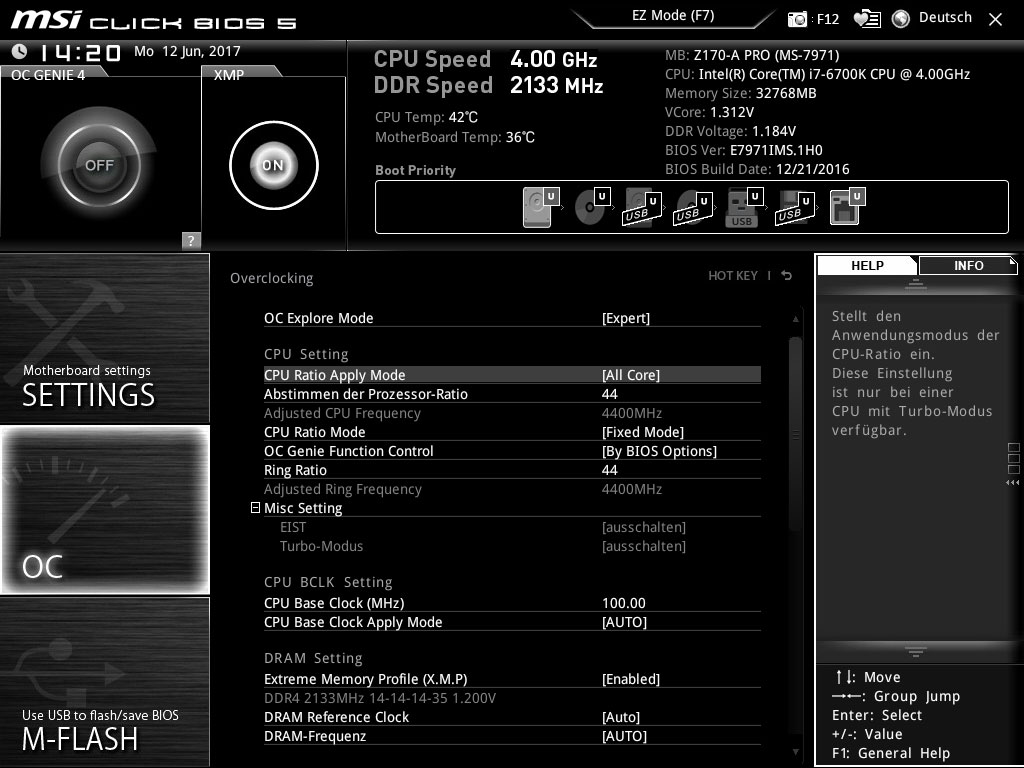

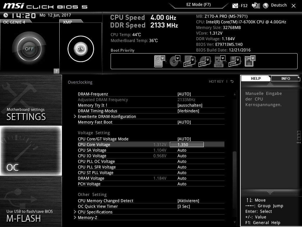

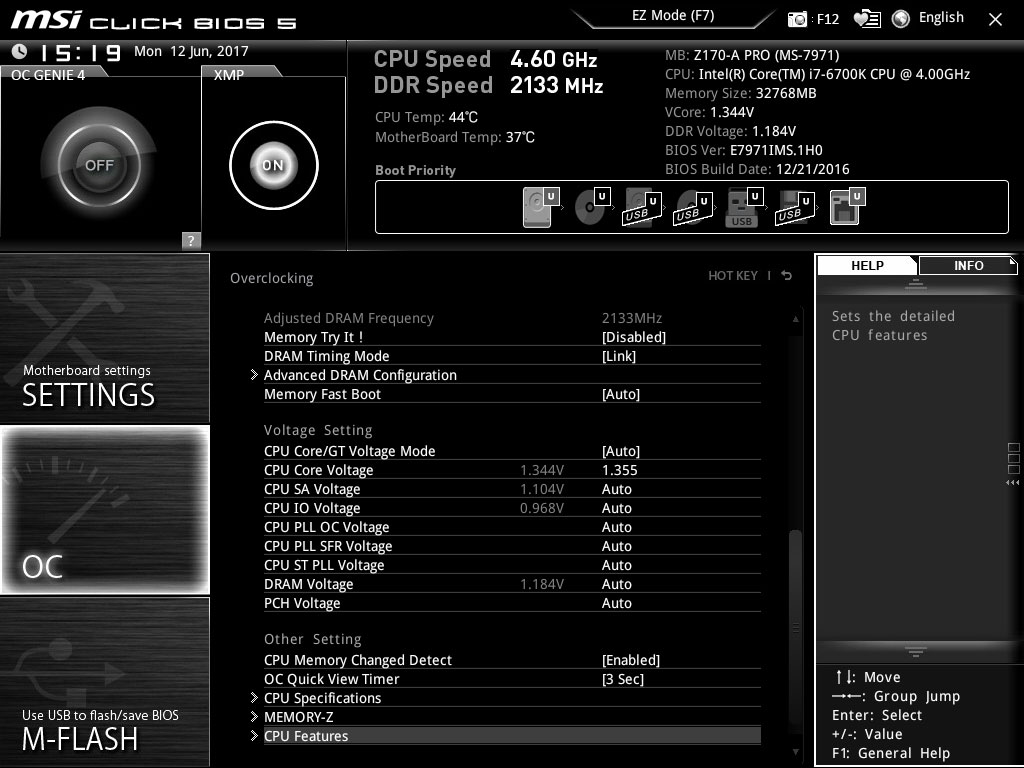

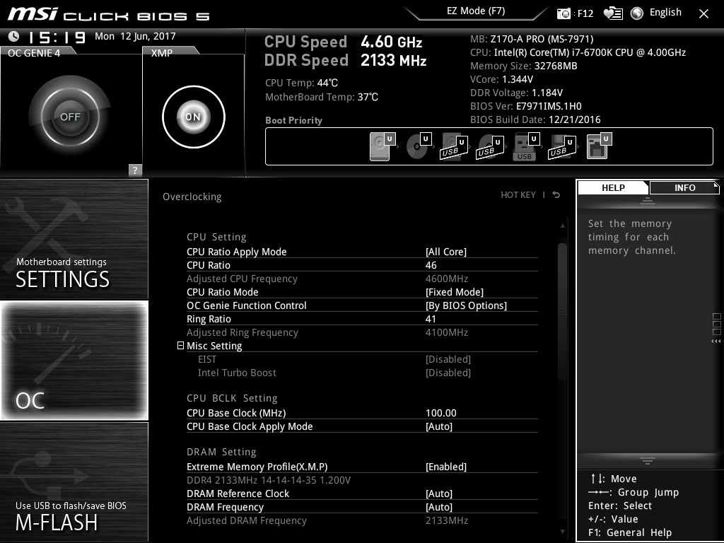

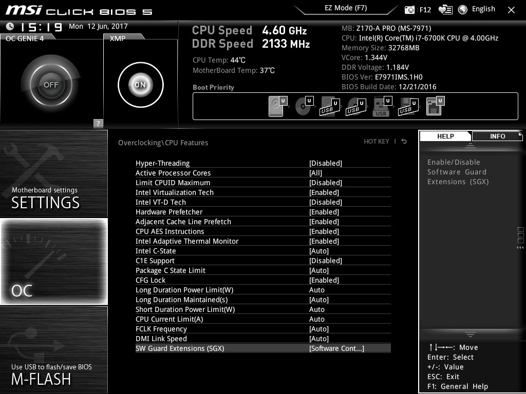

Hi,
Sry falls ich einen Sammelthread/Guide überlesen habe. Ich möchte gerne meinen i7-6700k übertakten. Als Mainboard habe ich ein MSI Z170-A Pro Mainboard.
VCore habe ich auf 1,35V. Nur lese ich auch oft das man nichts was mit Spannungen zu tun hat, auf AUTO lassen sollte.
Nun habe ich da ziemlich viele Spannungen zum Einstellen.
Kann ich die auf AUTO lassen oder gibt es da bestimmte Werte die ich eintragen muss?
Und wie ist Ring Ratio jetzt genau zum Einstellen? Laut einem Toms Hardware (oder wars Hardwaredeluxe?) Thread meinte einer das Ring Ratio nie höher sein darf als die Prozessor Ratio. Soll die Ring Ratio dann gleich hoch sein wie die Prozessor Ratio? Oder niedriger?

Capt.Fantastic schrieb:
Ich habe auch schon versucht einen fixen Wert zu vergeben, allerdings stellt das MB die Spannung immer viel zu hoch ein. 1,3V wird zum Beispiel zu 1,38V. War zwar bei 4,5GHz stabil, allerdings sind die Temperaturen auf 95° geklettert.
LLC anpassen im Bios.
Wo klettern die Temps auf 95? Prime mit od ohne Avx oder in Games?
@exynos.
Ddr Xmp nutzen - das regelt dann deinen Ram.
Vcore manuell setzen wie von dir gemacht.
LLC raussuchen der passt (von Mobo zu Mobo unterschiedlich). Sonst werden aus 1.35 schnell 1.38 oder so. Vcore ohnehin versuchen zu mindern, bis du einen stabilen Wert hast bei gewünschtem Takt.
CPU zB 4.4ghz - Cpu Cache(Ring ratio oder wie aich immer) 4.1ghz min und max.
@Carmelito In AIDA64 Stabilitätstest erreicht Kern 2 95° nach 10s mit 1,38V. Wie soll ich die LLC setzen? Gibt bei mir 7 Stufen, von Low bis Extreme. PLL oder VTT anpassen? Was ist vernünftige Übertaktung von Ivy Bridge? 4,4/4,5 GHz?

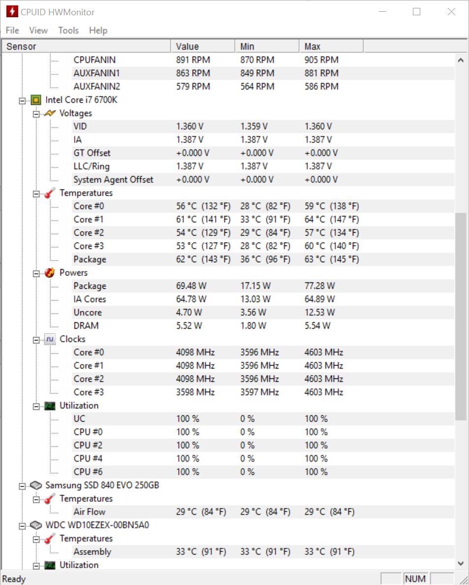

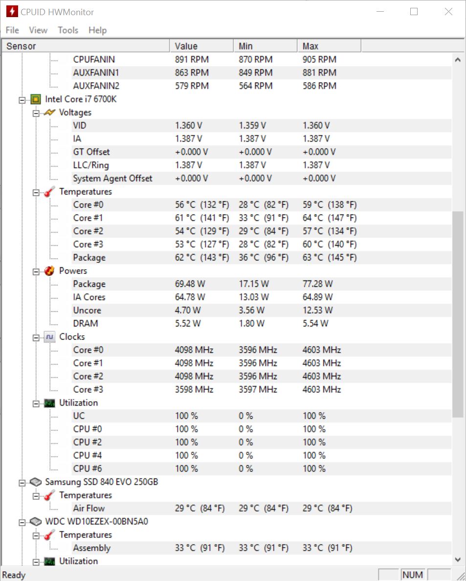

Also im Mainboard finde ich keine Einstellung die LLC oder LoadLine Calibration heißt. Jetzt habe ich ein komisches Phänomän. Bei 4,6 GHz bekomme ich nen Bluescreen (WHEA Uncorrectable Error oder Watchdog Timeout). Die CPU wird jedoch nur auf 3,6 GHz hochgetaktet. Die CPU wird auch nur maximal 60 Grad heiß (normal sind 65-70 Grad)
HWMonitor sagt LLC/Ring von 1,387 V. Sollte ja noch in Ordnung sein oder?

Wenn ich mit 4.5ghz und 1.33v fahre, erreichen meine Kerne auch 88-90° in Aida64 Stabilitätstest.
Allerdings bin ich wieder runter auf 4.4ghz und 1.28v dazu das Lüfterprofil auf "silent" - Gefällt mir besser =)
LLC ist bei mir auf "Turbo" - Ist glaube ich Stufe 6 von 7 - In Stresstests geht die Vcore auf bis zu 1,296 hoch dadurch.
Kannst ja versuchen den Vcore etwas runter, dafür LLC 6-7 einzustellen, dann nimmt sich die CPU etwas mehr Vcore wenn sie sie braucht.
Man muss halt rumspielen =)
@exynos:
Wieso Hyper Threading aus?
Du machst aus deinem guten i7 einen i5 ;).
