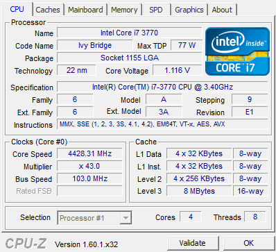

Kann man einen i7 3770 non-K mit einem Z77-MB übertakten?
Ja kann man, max. Multi für alle Kerne sollte 41 sein, für nur zwo sogar 43.
