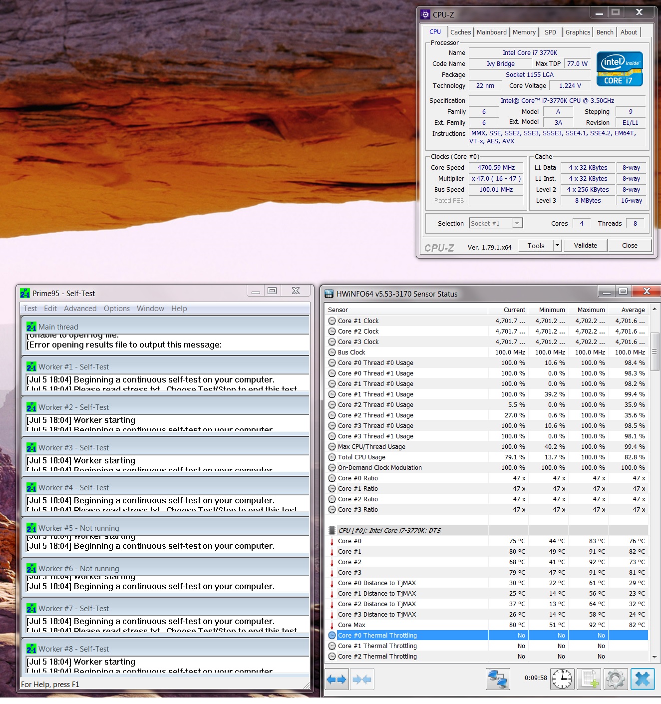

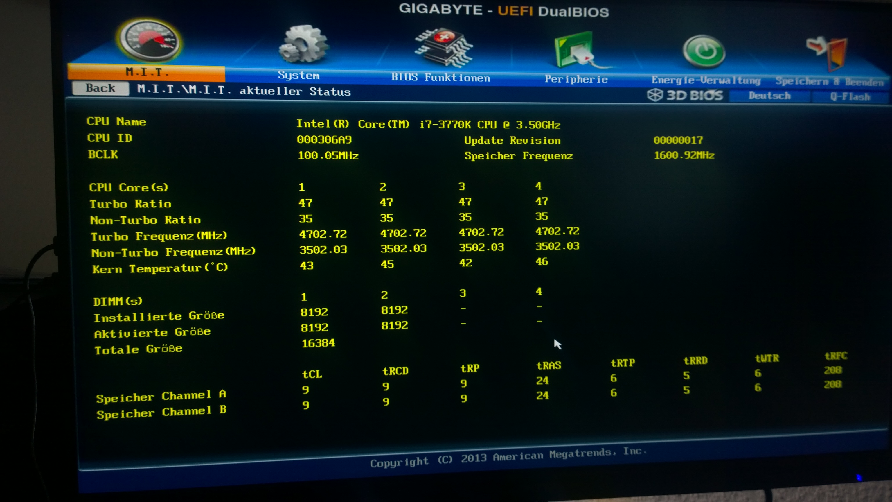

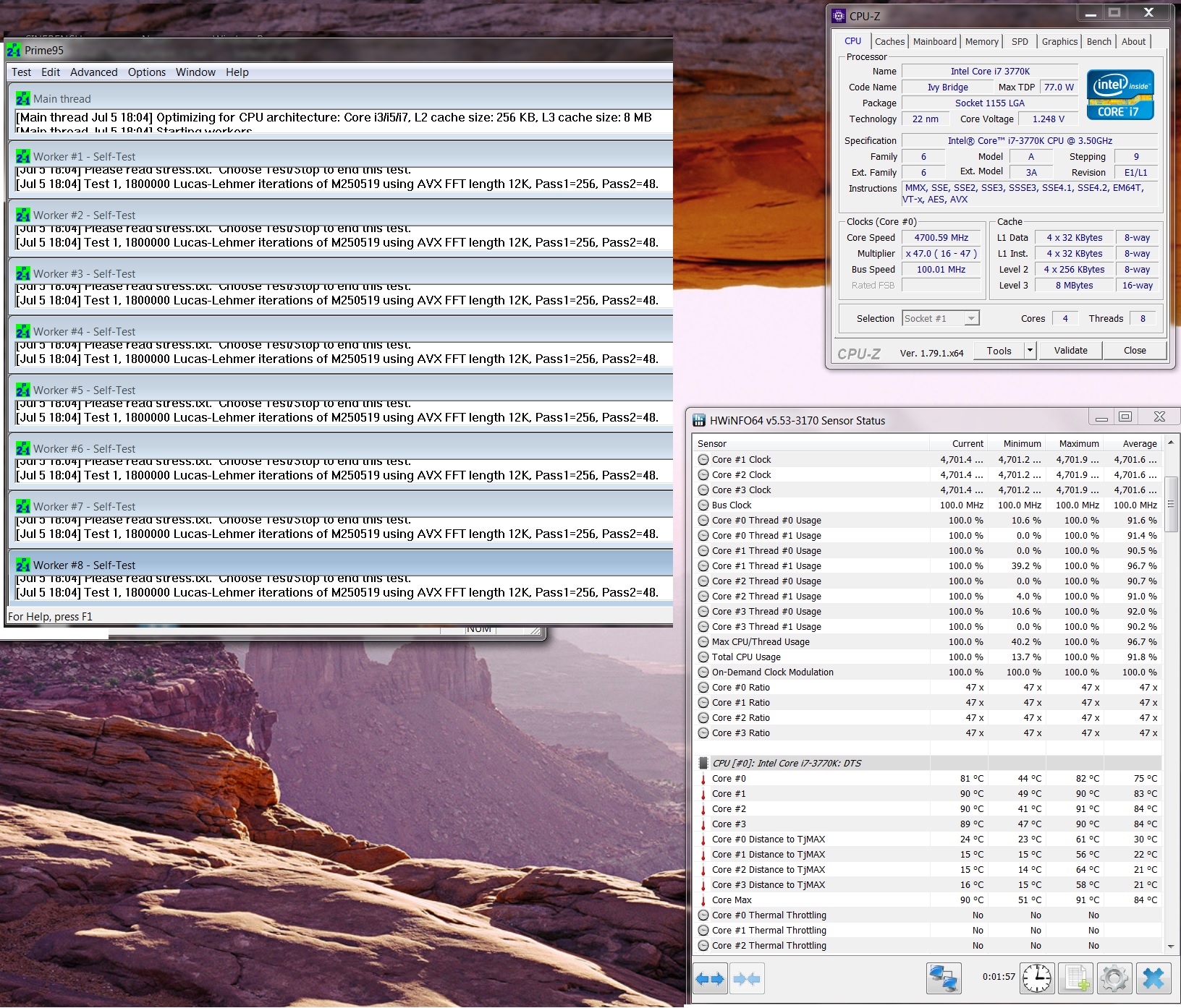

Hallo Leute,
ich lese schon seit geraumer Zeit mit, und nun habe ich auch mal eine Frage.
Der PC läuft schon ewig mit diesen Settings, war mir aber nie sicher, ob alles richtig eingestellt ist.
Ist der OC so in Ordnung?
3770K (geköpft/Flüssig Metall) 4,7GHz @ 1.260V
Z77XD3H
16GB 1600 KingstonHyperX (KHX1600C10D3B1K2/16G)
Scythe Mugen 3 Rev B
1080TI Aorus Xtreme
Thermaltake Paris 650W
Temps
In Spielen unter 70°C
Prime95 ~85°C
Cinebench R.15 = 840 Punkte
Sollte ich noch Werte ändern?

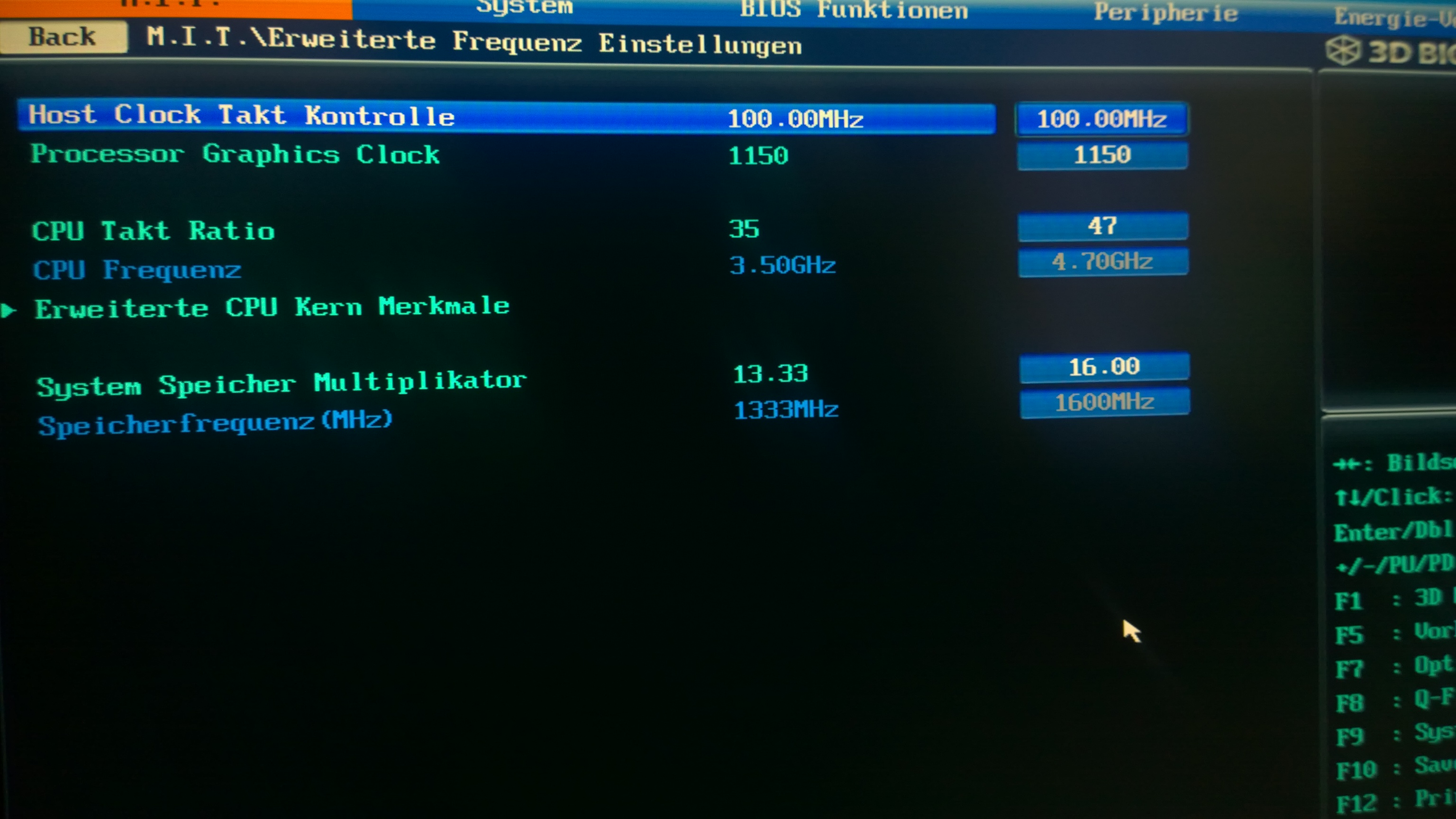

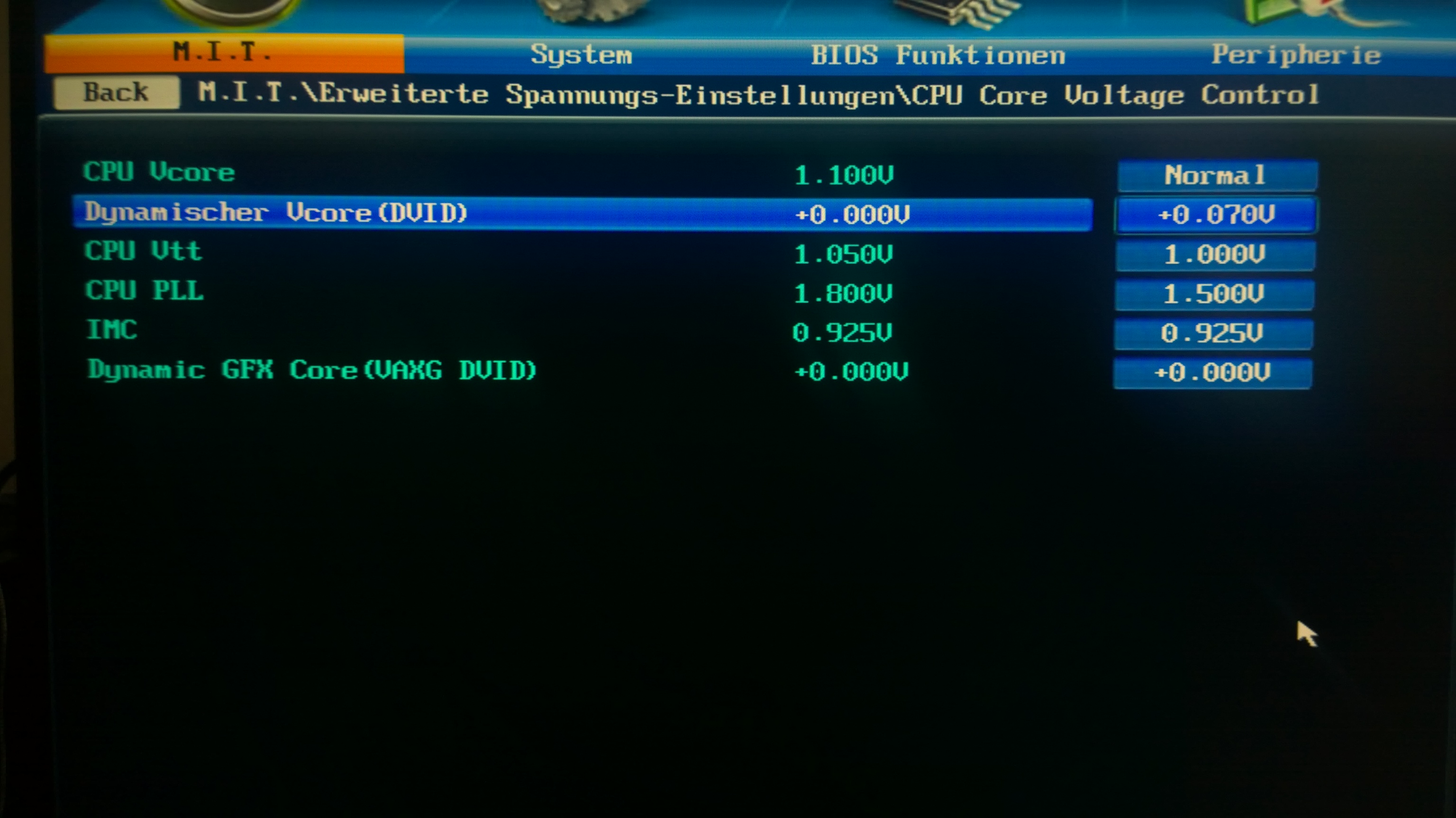

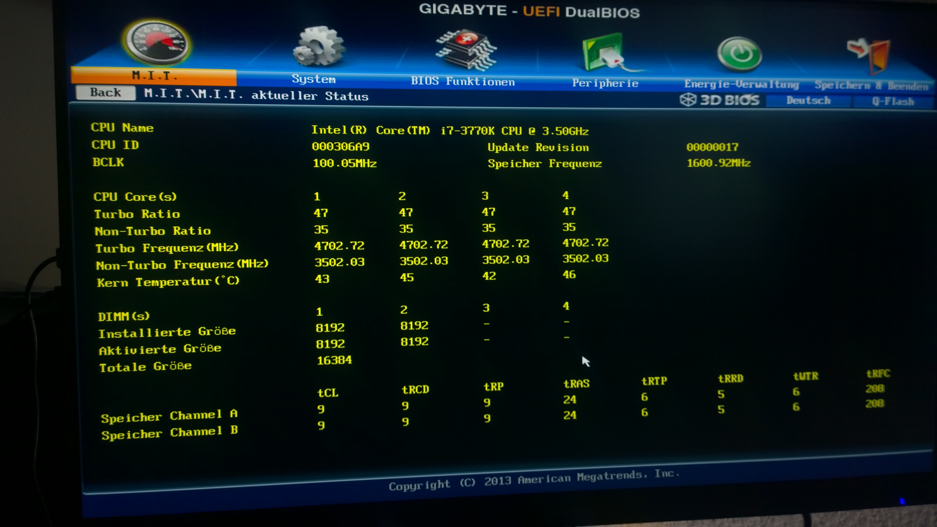

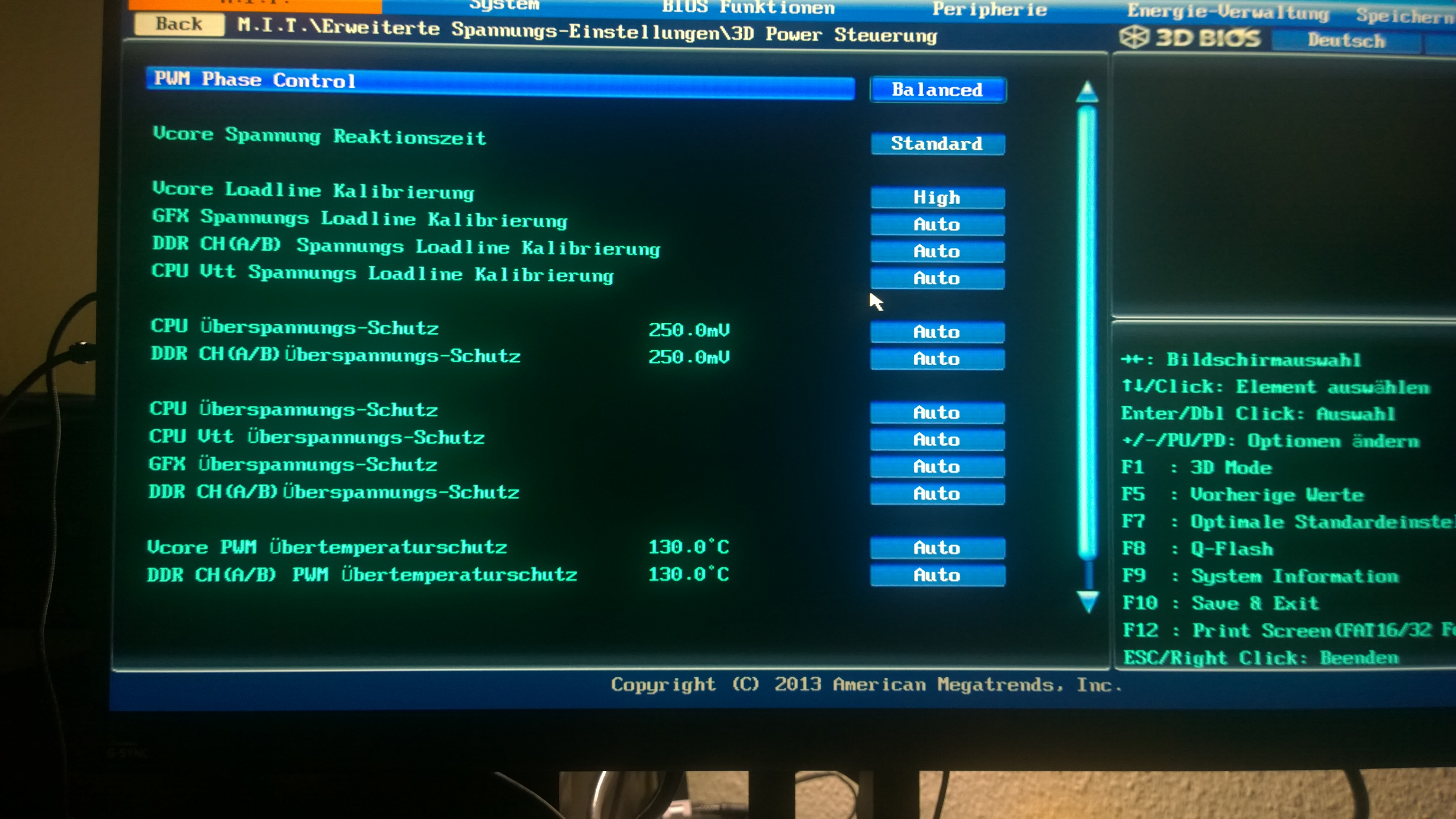

Hier die BIOS Einstellungen
WP_20170703_17_38_56_Pro.jpgWP_20170703_17_39_10_Pro.jpgWP_20170703_17_39_17_Pro.jpgWP_20170703_17_39_34_Pro.jpgWP_20170703_17_38_04_Pro.jpgWP_20170703_17_38_16_Pro.jpgWP_20170703_17_38_30_Pro.jpgWP_20170703_17_38_40_Pro.jpgWP_20170703_19_35_03_Pro.jpg

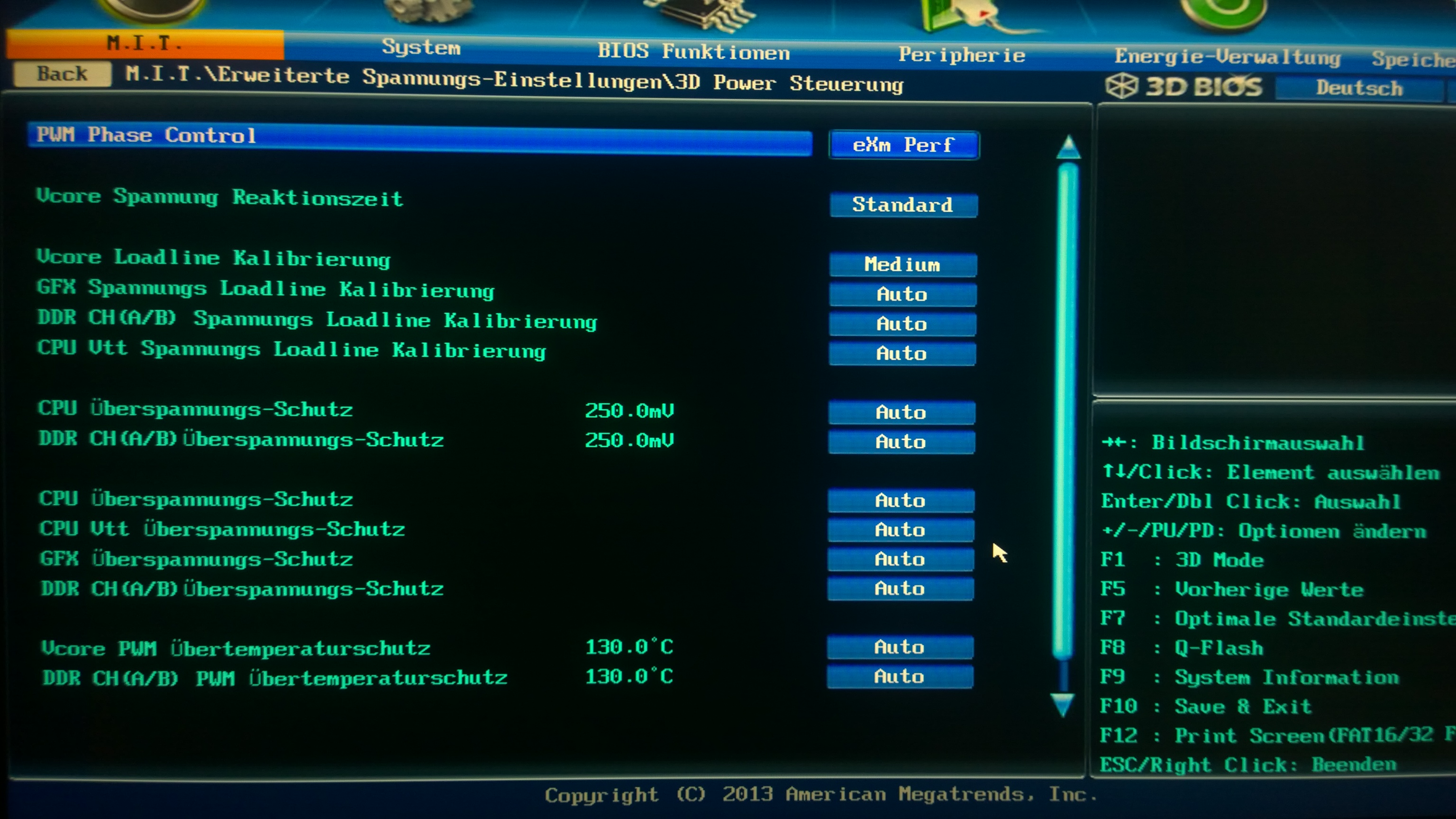

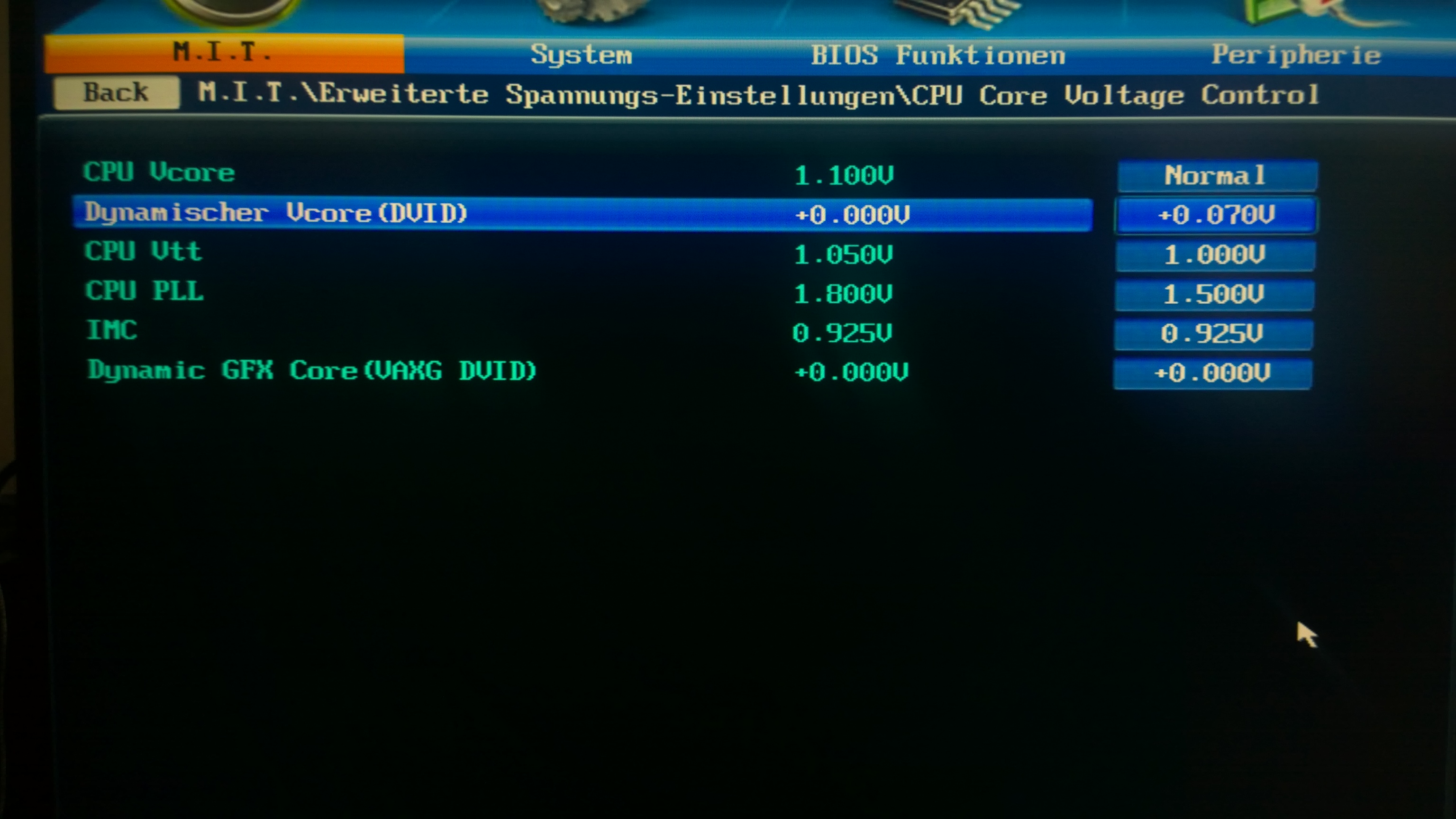

Sorry, hatte ich auf die Schnelle übersehen. Mal kurz drüber geschaut, wobei ich das BIOS von deinem Board nicht kenne. Bei den Nebenspannungen ist mir aufgefallen, dass bei der PLL der Wert 1.5V manuell gesetzt wurde, links daneben aber 1.8V angezeigt wird. Das müsstest du überprüfen. Der richtige Wert ist auf jeden Fall 1.8V
Bei der LLC, weiß ich nicht wie das bei deinem Board umgesetzt wird. Bei einigen Gigabyte Boards bedeutet High, dass die LLC nur zu 50% umgesetzt wird (ausgehend von dem was Intel vorsieht), was in deinem Fall durchaus sinnvoll wäre. Mußt halt nochmal bzgl. deines Boards nachgoogeln und ggf sauber testen ob er auch bei Lastwechseln stabil läuft.
Ansonsten auf die Schnelle nichts gefunden was nicht paßt, aber ohne 100% Gewähr, weil bei zig Bildern übersieht man schnell mal was, vor allem wenn man das Board nicht kennt.
VCore, Takt und Temps sehen soweit mal gut aus, denke das Köpfen hat da schon einiges gebracht. Man könnte mit nem potenteren Kühler sicher nochmal ein kleines Stück nach oben.
@psycke: Wenn er schon ewig so läuft lass einfach, Temperaturen unter 70° in Spielen ist mega unbedenklich. 85° in Prime95 wundert mich zwar, dass da so ne Differenz ist, aber Prime95 spielst ja eh nicht ;)
Die PLL Voltage, wieso hast du da 1,500V einesgellt? 1,800V wie angezeigt ist Default und sollte auch drin stehen. (Ist ja aktiv die 1,800V)
LLC könnte man versuchen zu senken, aber kein Muss.

Welche Vor/Nachteile hat es denn über den Turbo zu übertakten? Die PLL Voltage habe ich gesenkt, um die Temps zu senken. Müsste mal testen, wie heiß es bei normalem PLL V wird.
Die LLC habe ich wieder auf MEdium gestellt, hatte die nur so hoch, weil ich bis auf 5GHz hoch gegangen bin, da wurd der aber zu heiß, mit na Wakü würde die CPU wahrscheinlich sogar 5,2GHz schaffen :p

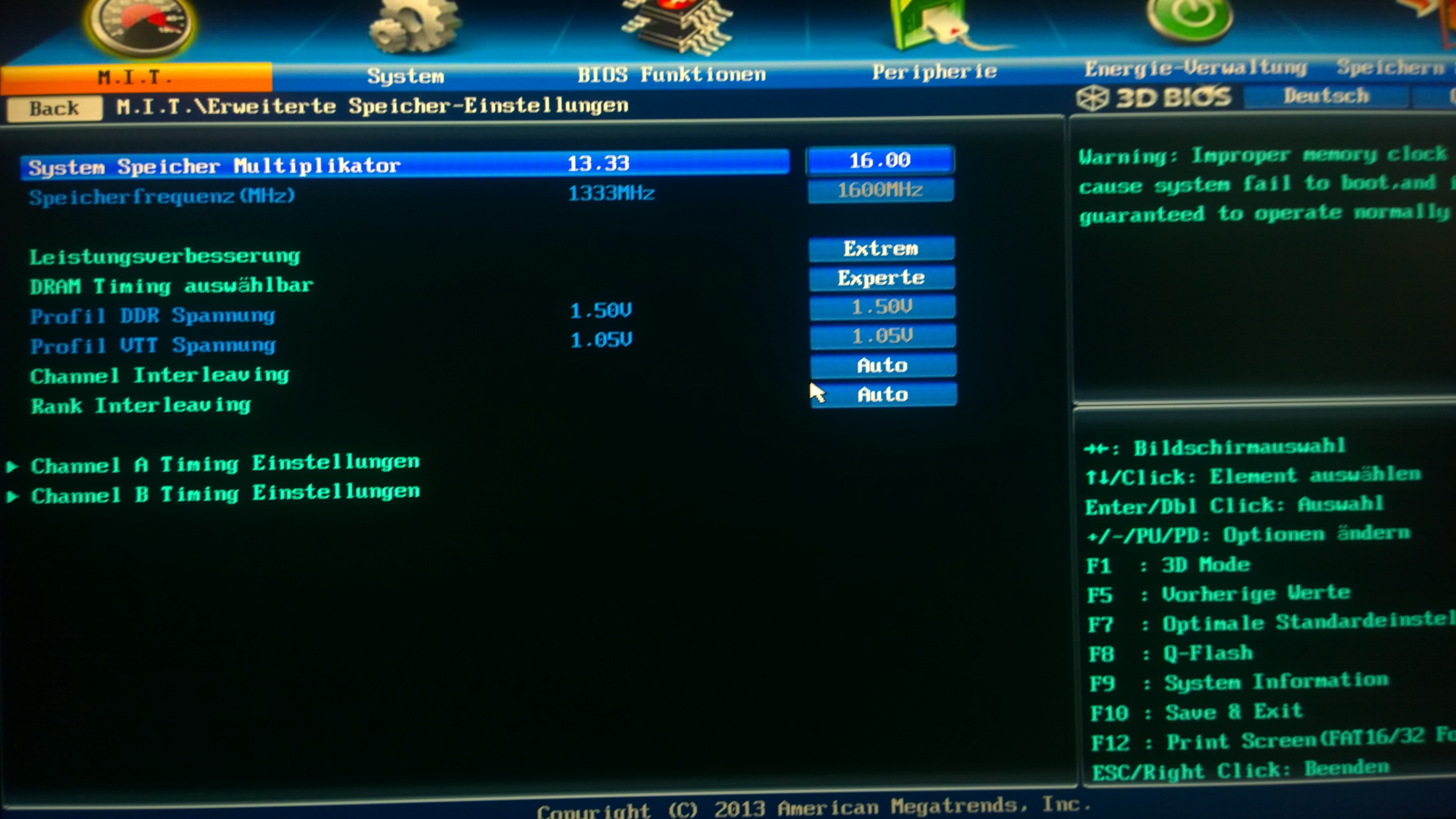

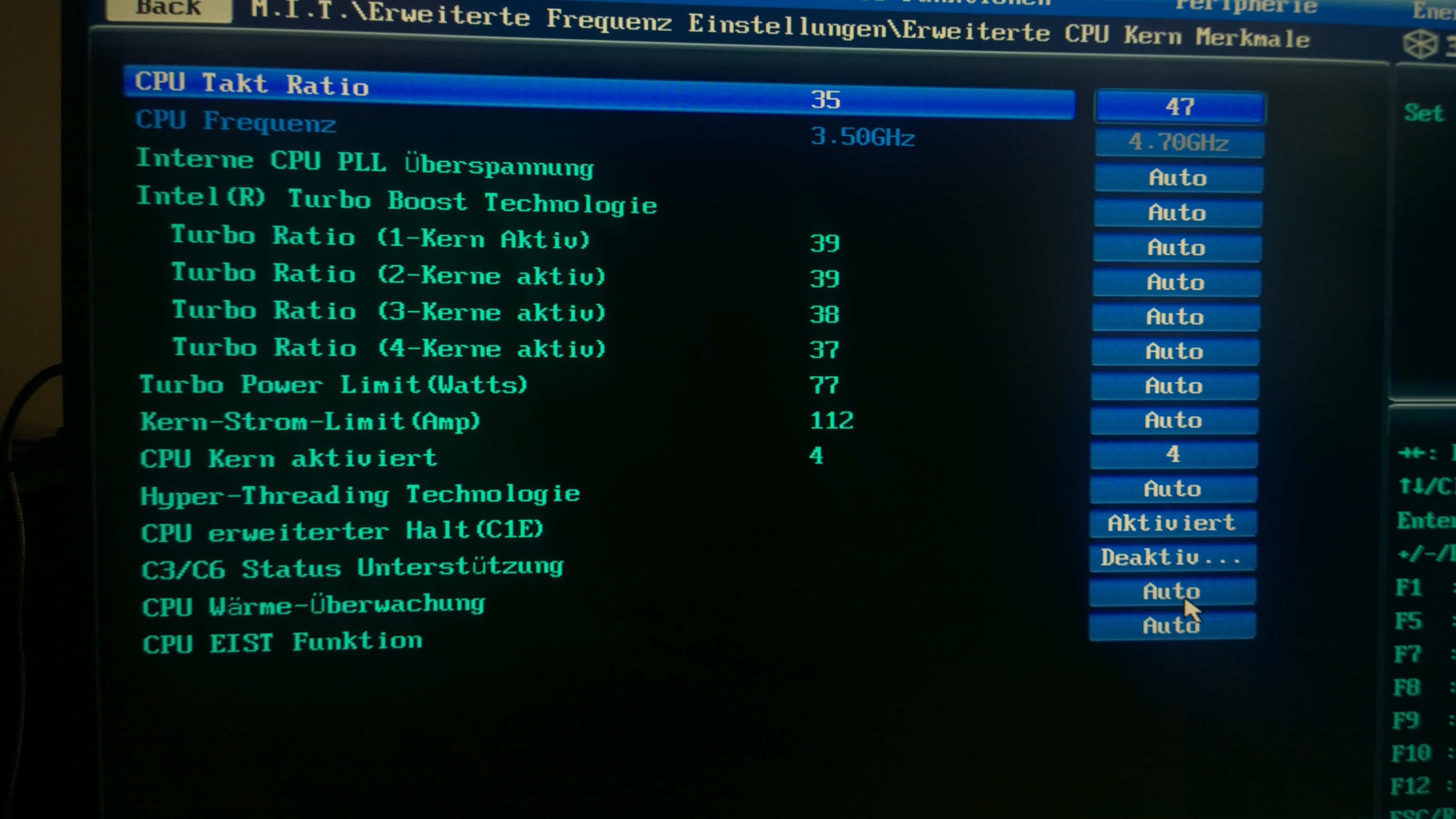

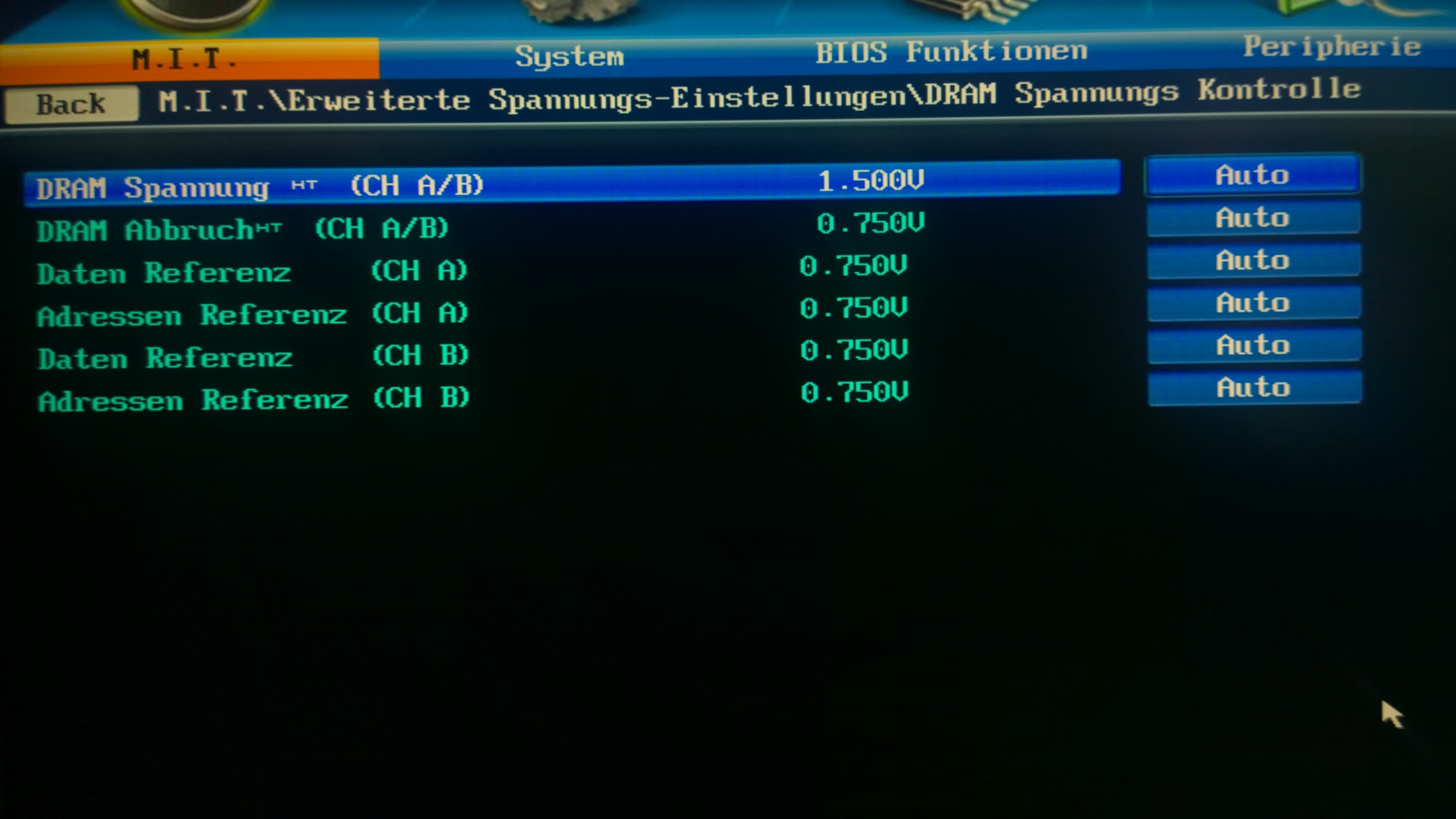

So, ich habe den Turbo deaktiviert. Desweiteren habe ich auch C1E sowie C3/C6 auf Auto gestellt.

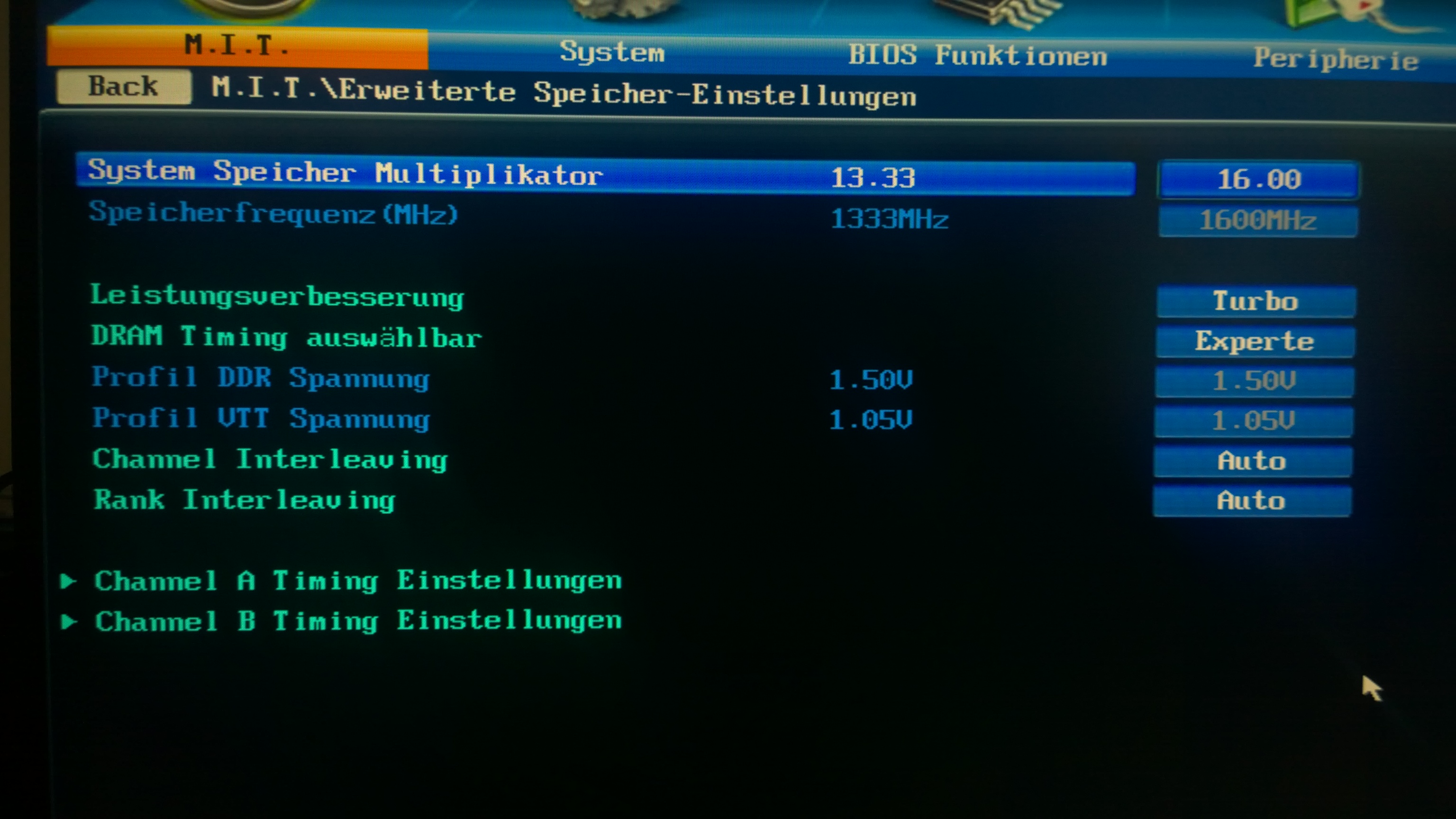

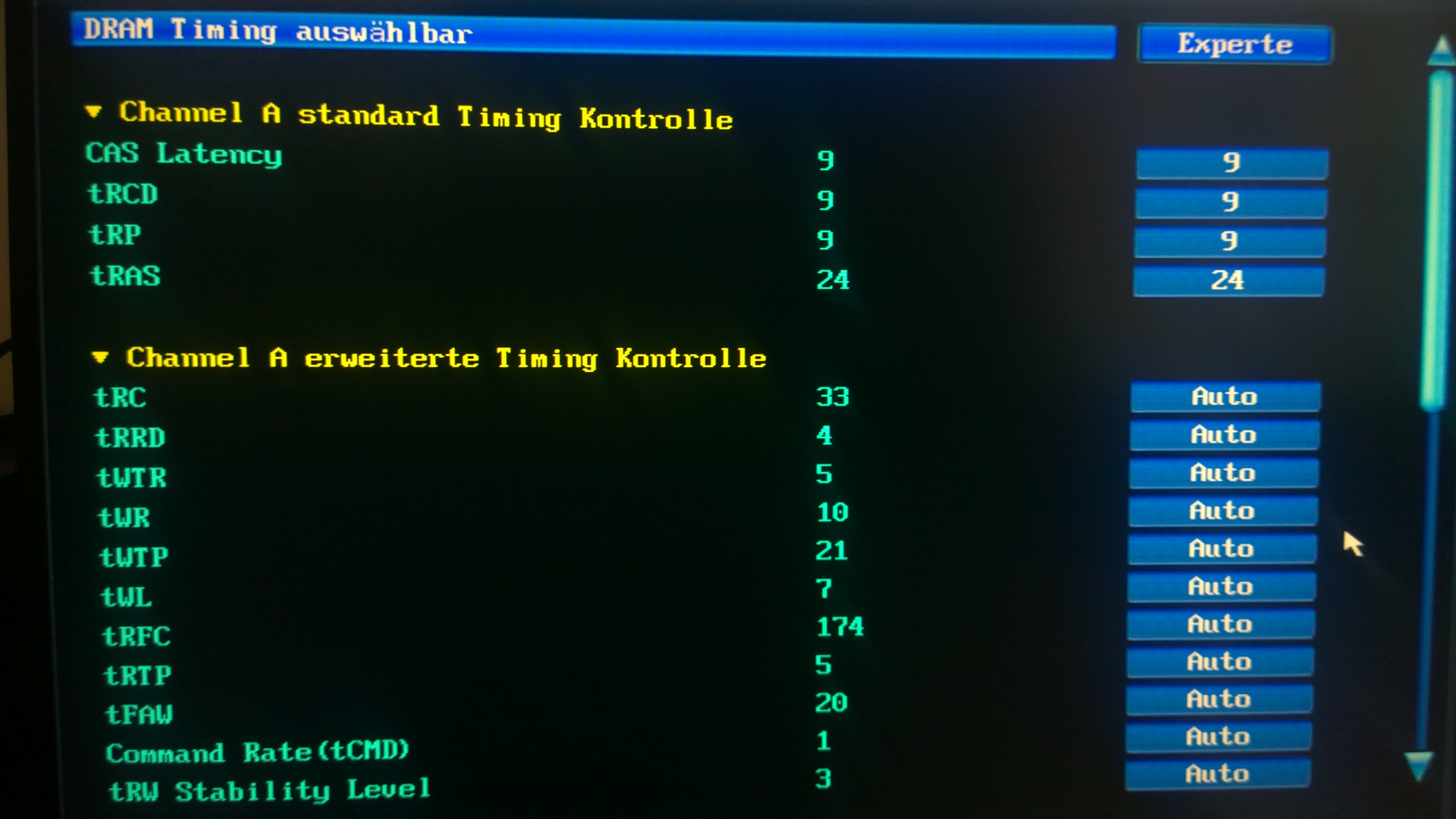

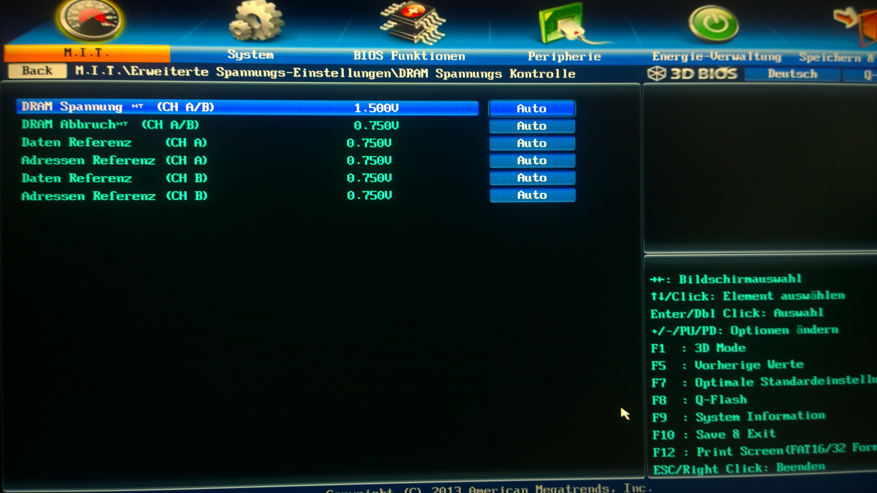

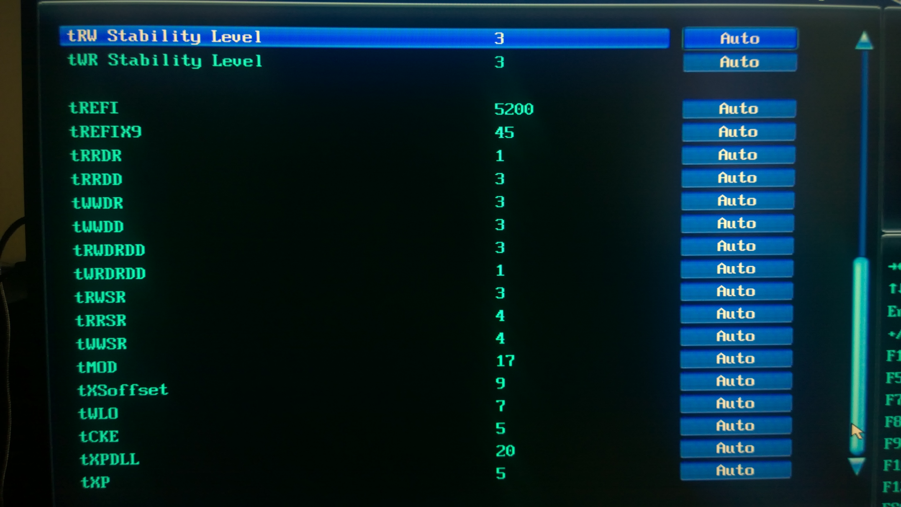

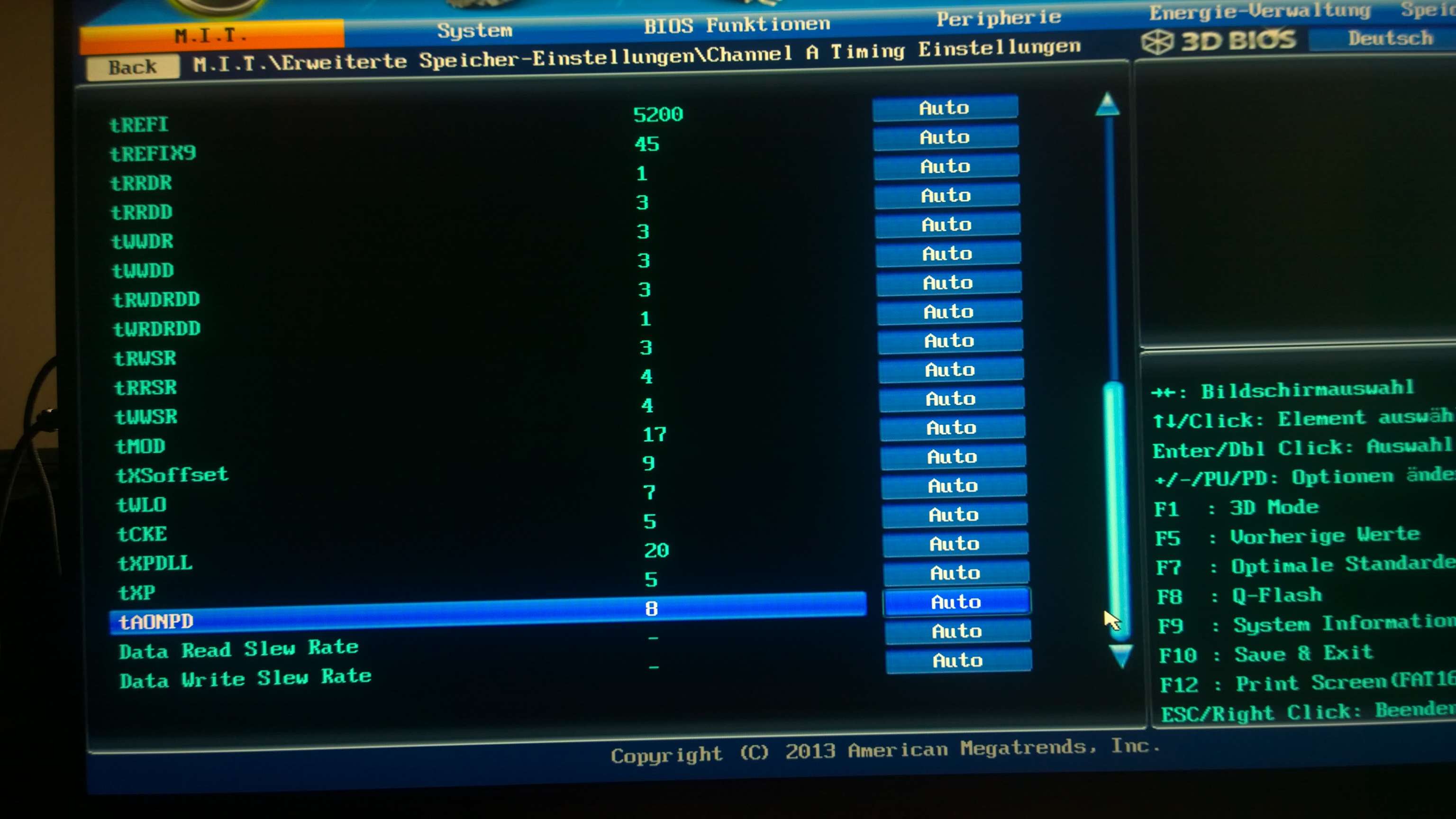

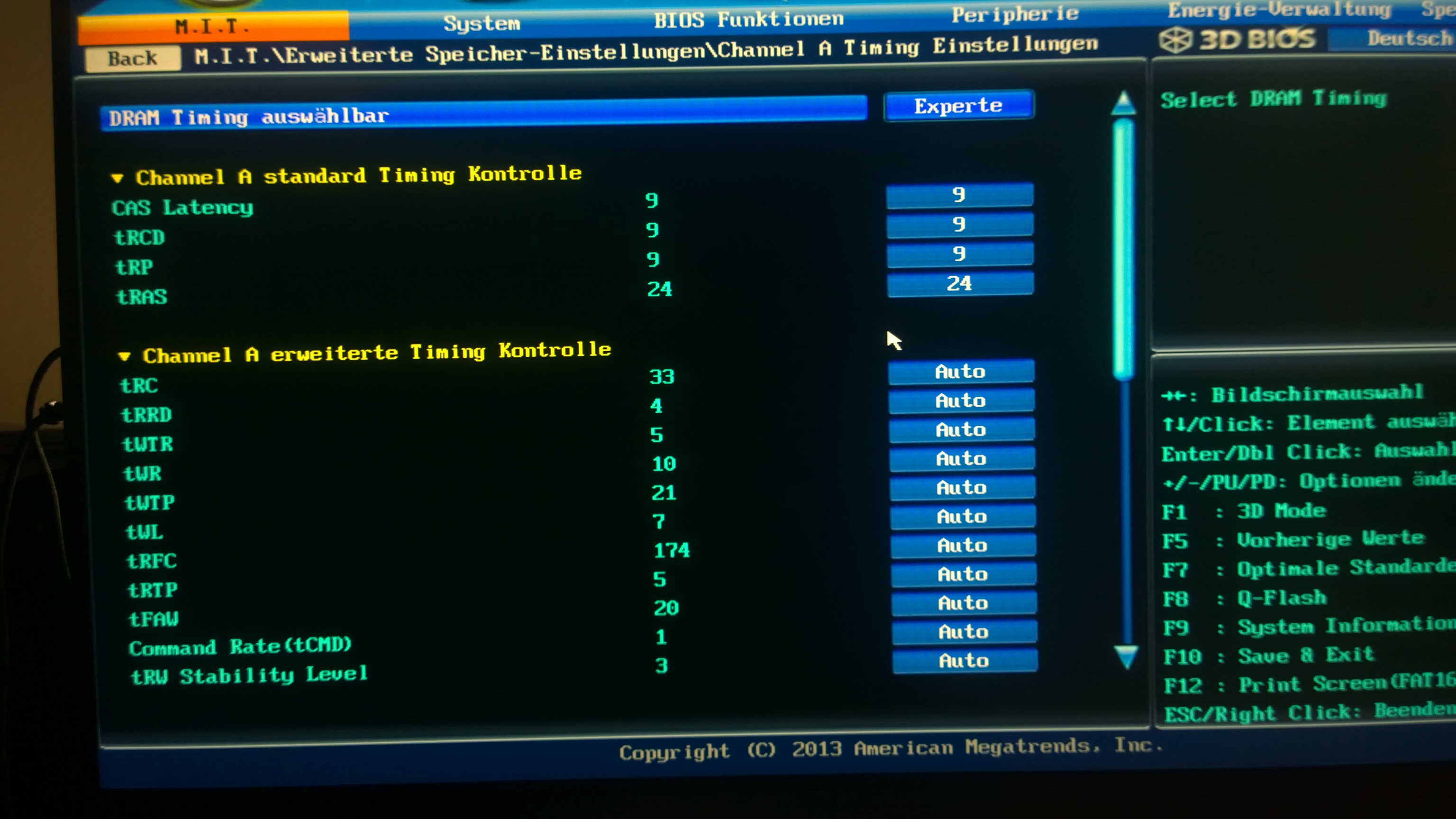

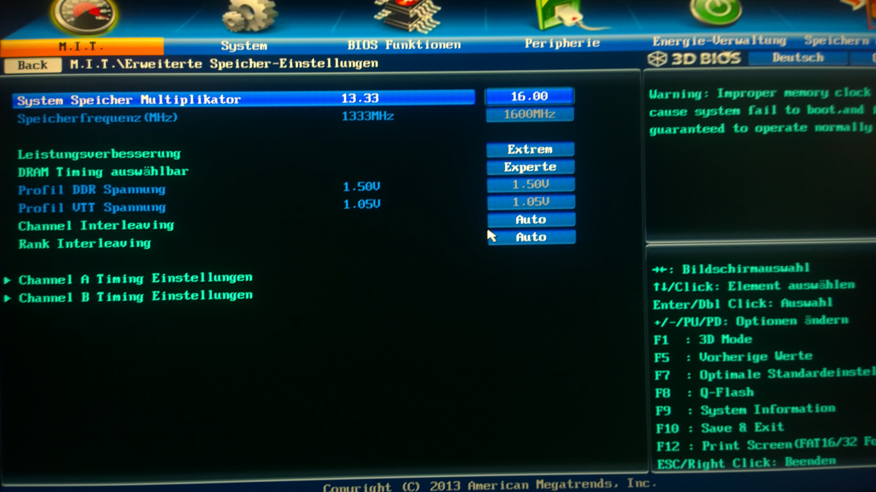

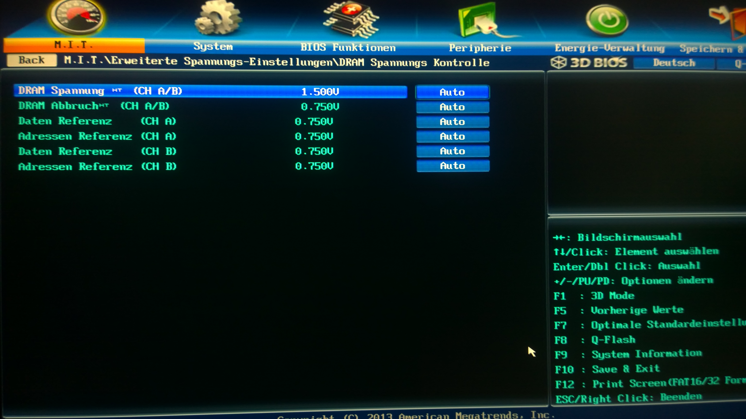

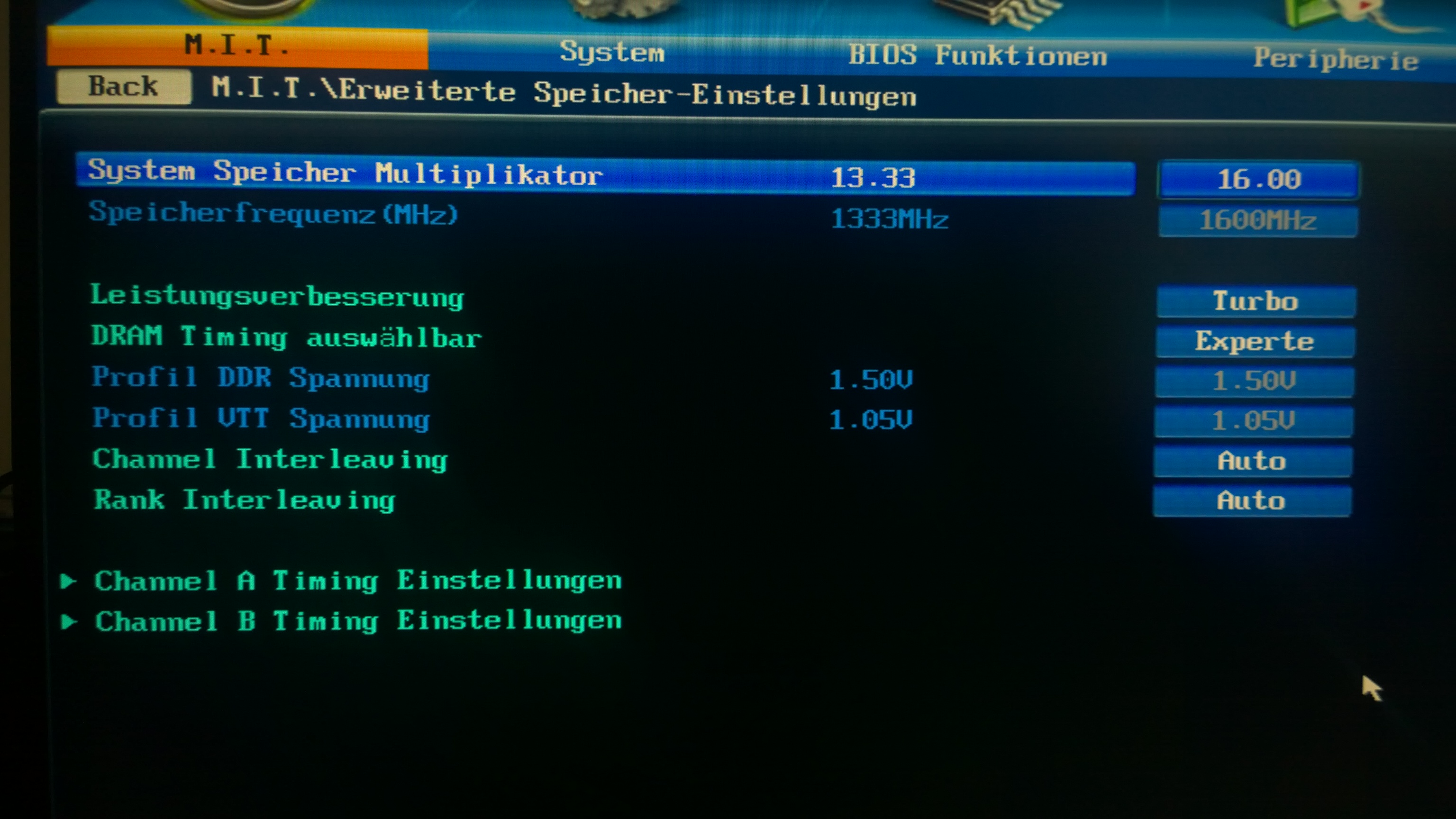

Leider konnte ich im BIOS keine XMP Profile für den RAM finden, also keine Option. Ich musste diese Werte damals auch manuell eingeben. Um ehrlich zu sein, bin ich zu faul den RAM zu übertakten, stundenlangen testen und probieren etc. Und das vielleicht für 1-2 FPS mehr, das lohnt sich nicht :p
Außerdem gibt es dort so viele verschiedene Werte, bis ich da durchblicke... Das Maximum wären 1866MHz statt der jetzigen 1600MHz oder? Die Frage ist halt auch, lieber mehr MHz oder bessere Timings?!?

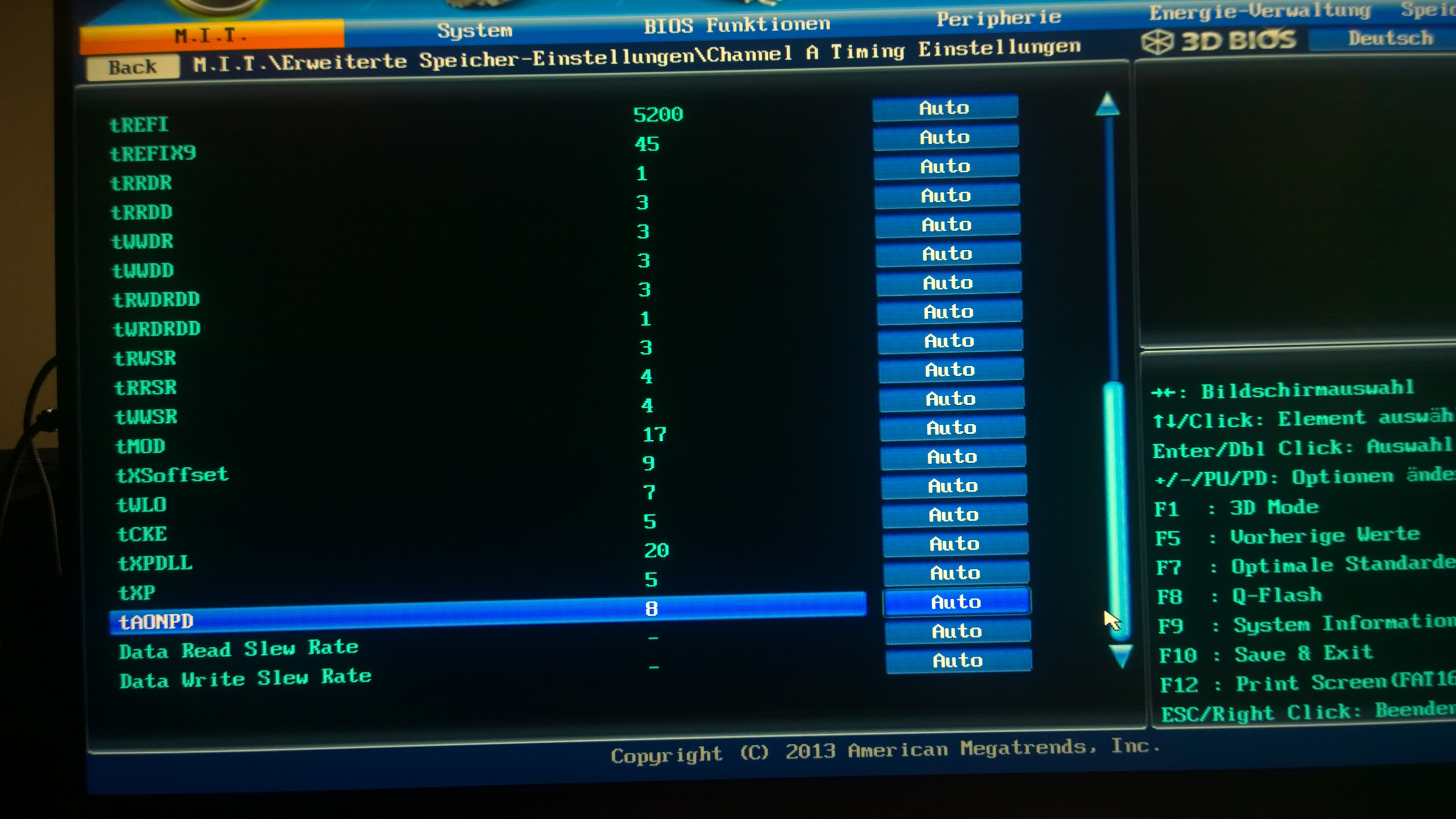

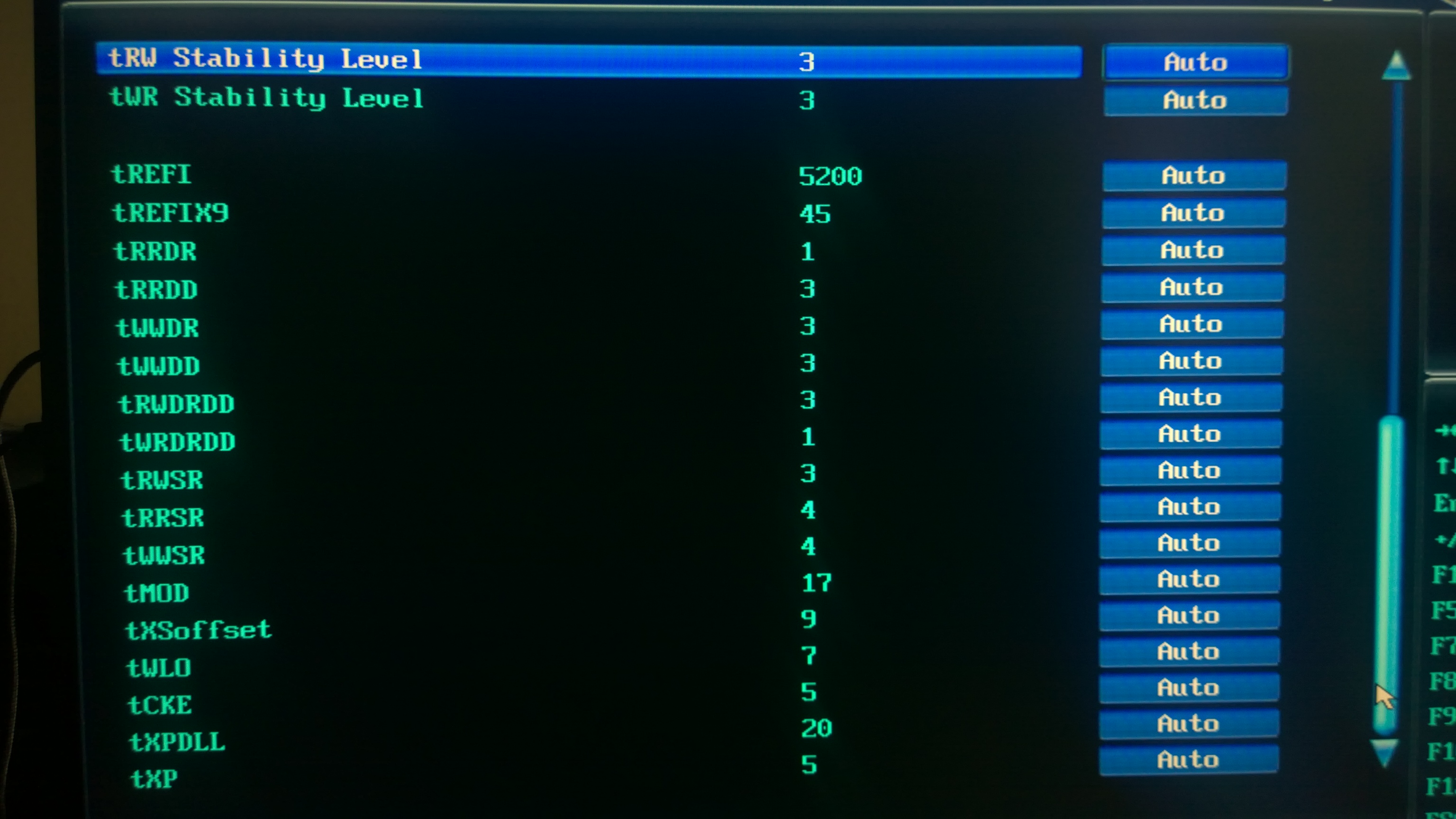

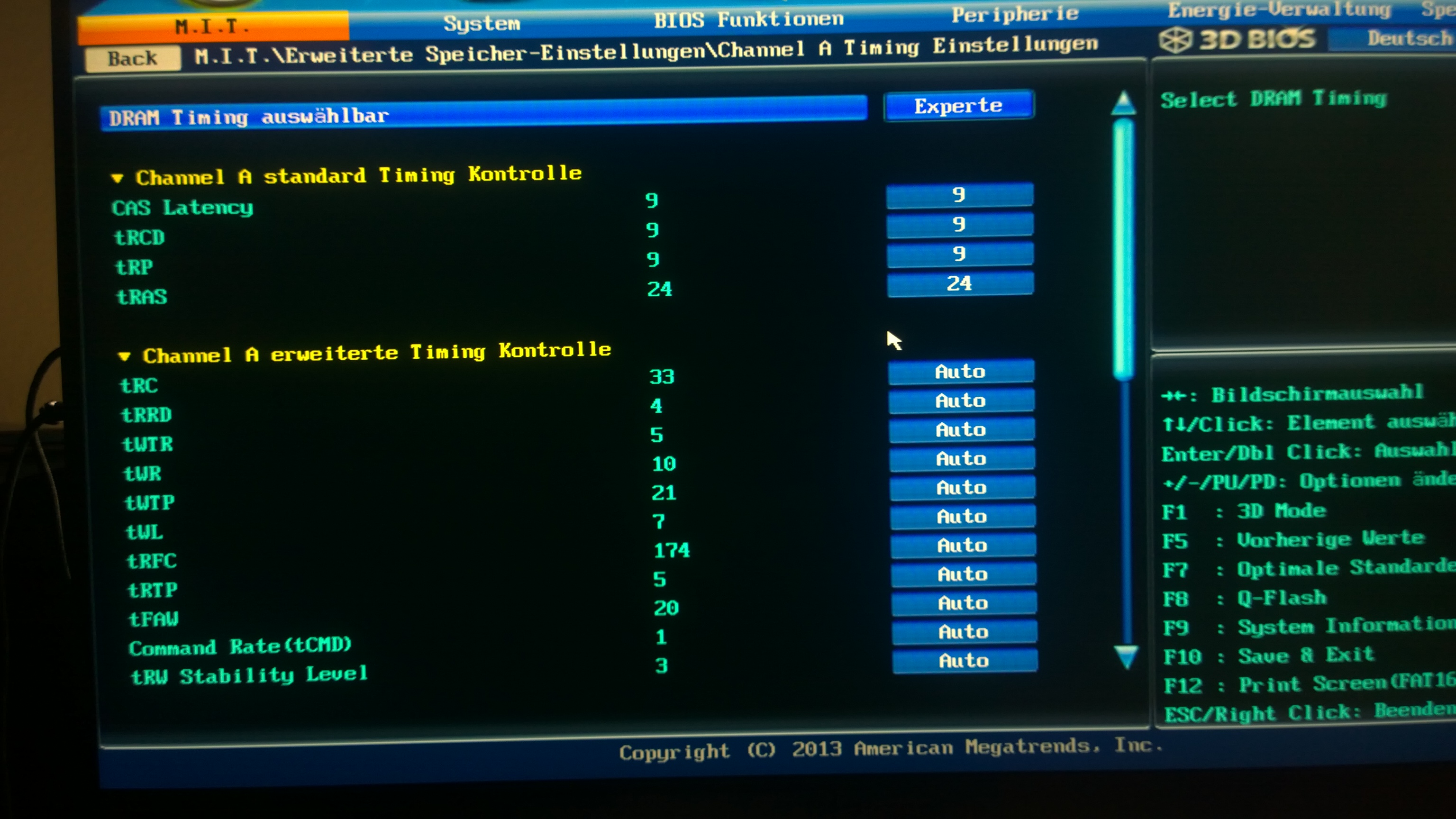

Hier mal die ganzen Werte die ich verändern kann beim RAM

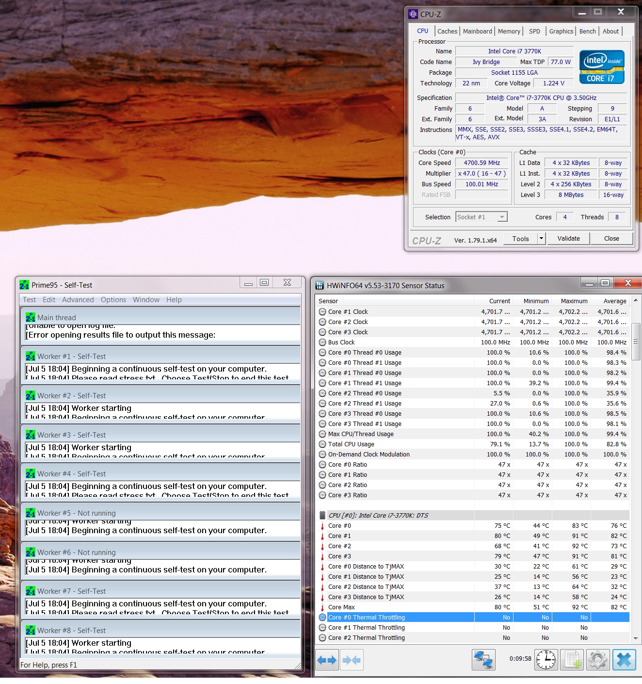

Was mir noch aufgefallen ist, der erste Kern ist ca 10°C kühler als die anderen

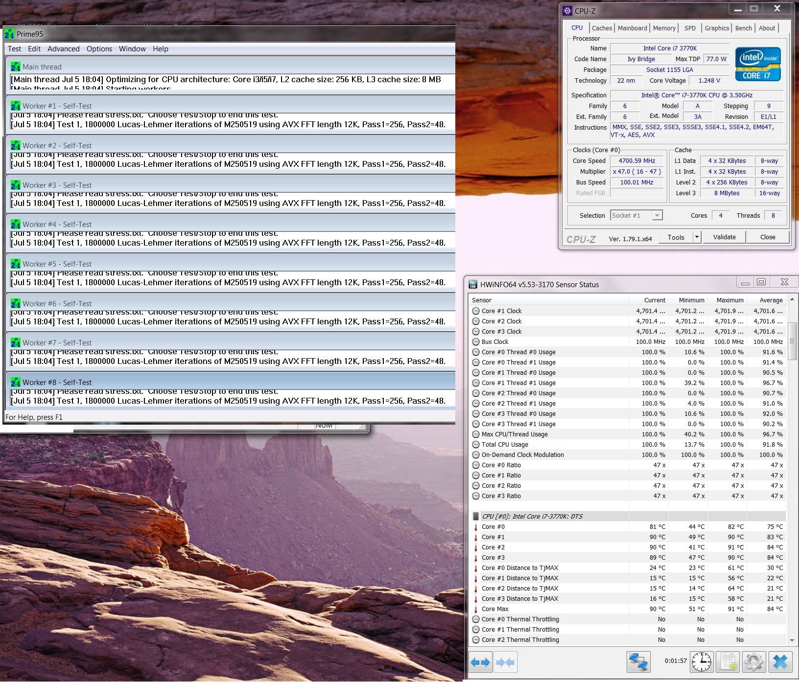

Hier, nachdem Prime einige Minuten läuft, total unterschiedliche Temps bei den Kernen

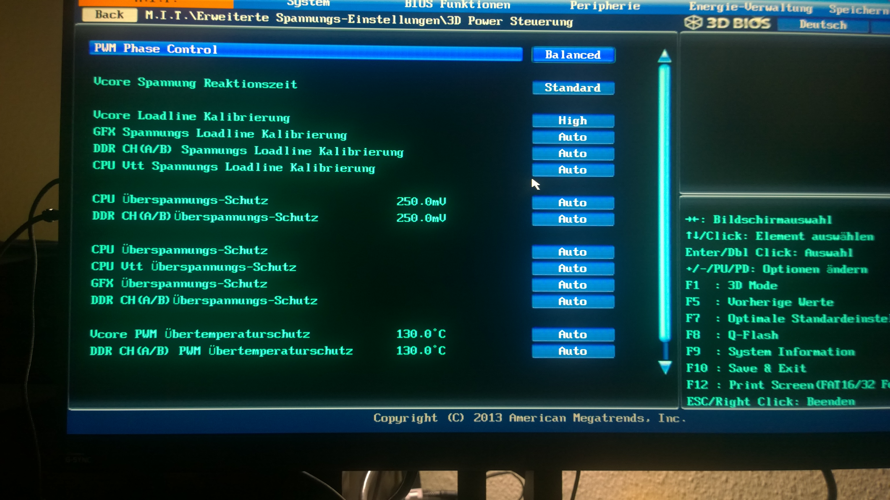

Noch eine Frage zum Kern Strom Limit, sollte ich das erhöhen? Ich hatte mal in einem Video gesehen, dass wer dieses auf 255W gesetzt hat.

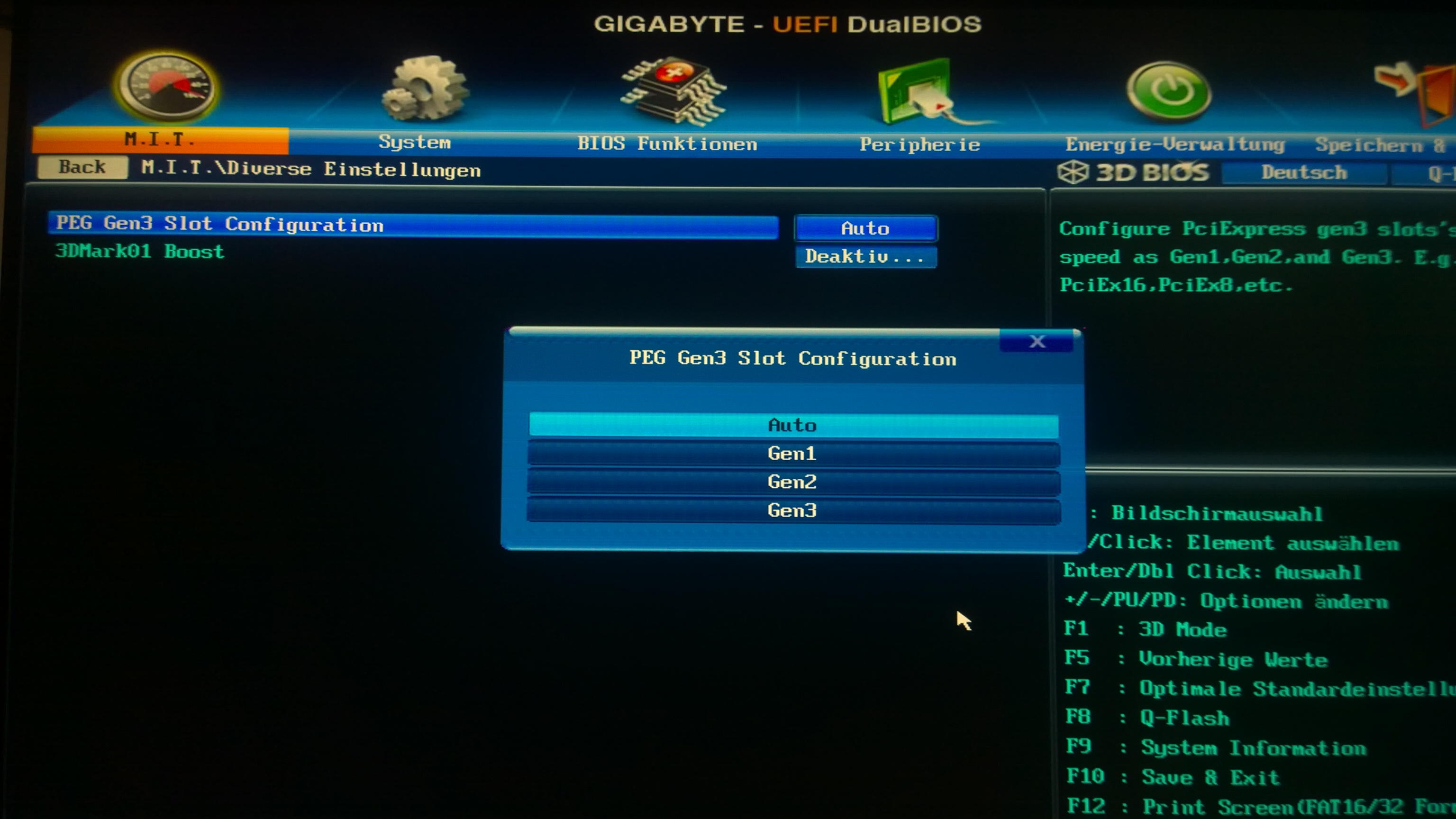

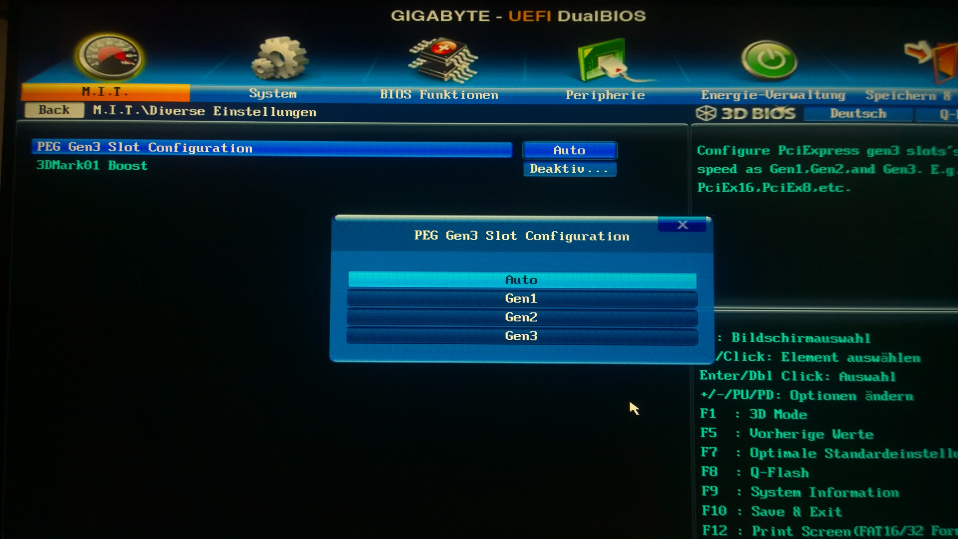

Was soll ich bei dieser Option einstelen? Gen1, 2 oder 3?

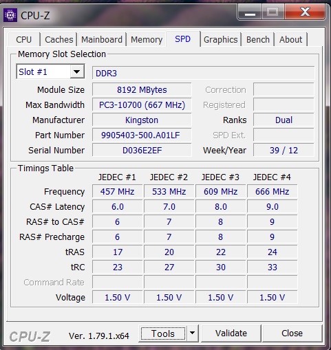

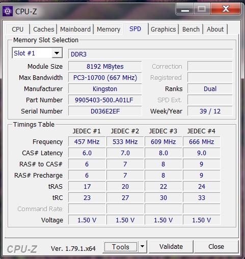

Wird normalerweise im CPU-Z unter SPD angezeigt.
Kann sein, dass ein Kern aus Gründen der Fertigungsqualität (die auch je nach Core schwanken, oder auch den Temperatursensor selbst betreffen kann) kühler läuft, dass er davon profitiert neben der deaktivierten GPU zu sitzen oder dass Heatspreader und(oder Kühler nicht ganz optimal aufliegen. Evtl auch mehrers zusammen, kannst ja mal nachgoogeln ob das für die CPU typisch ist, weil bei der Anordnung der Cores könnte es schon recht leicht Unterschiede geben.
Das betrifft die Spannungswandler. Solange du nicht den Effekt hast, dass die CPU ohne im thermischen Limit zu sein runtertaktet, würde ich es so lassen. Dein Board dürfte da auch nicht übermäßig viel Reserven haben. Wenn du das hochstellst kann es jedenfalls leichter passieren, dass die SpaWas überhitzen, von daher aufpassen, dass da die Temperaturen nicht zu hoch werden und ggf. mit Gehäuselüftern kühlen.

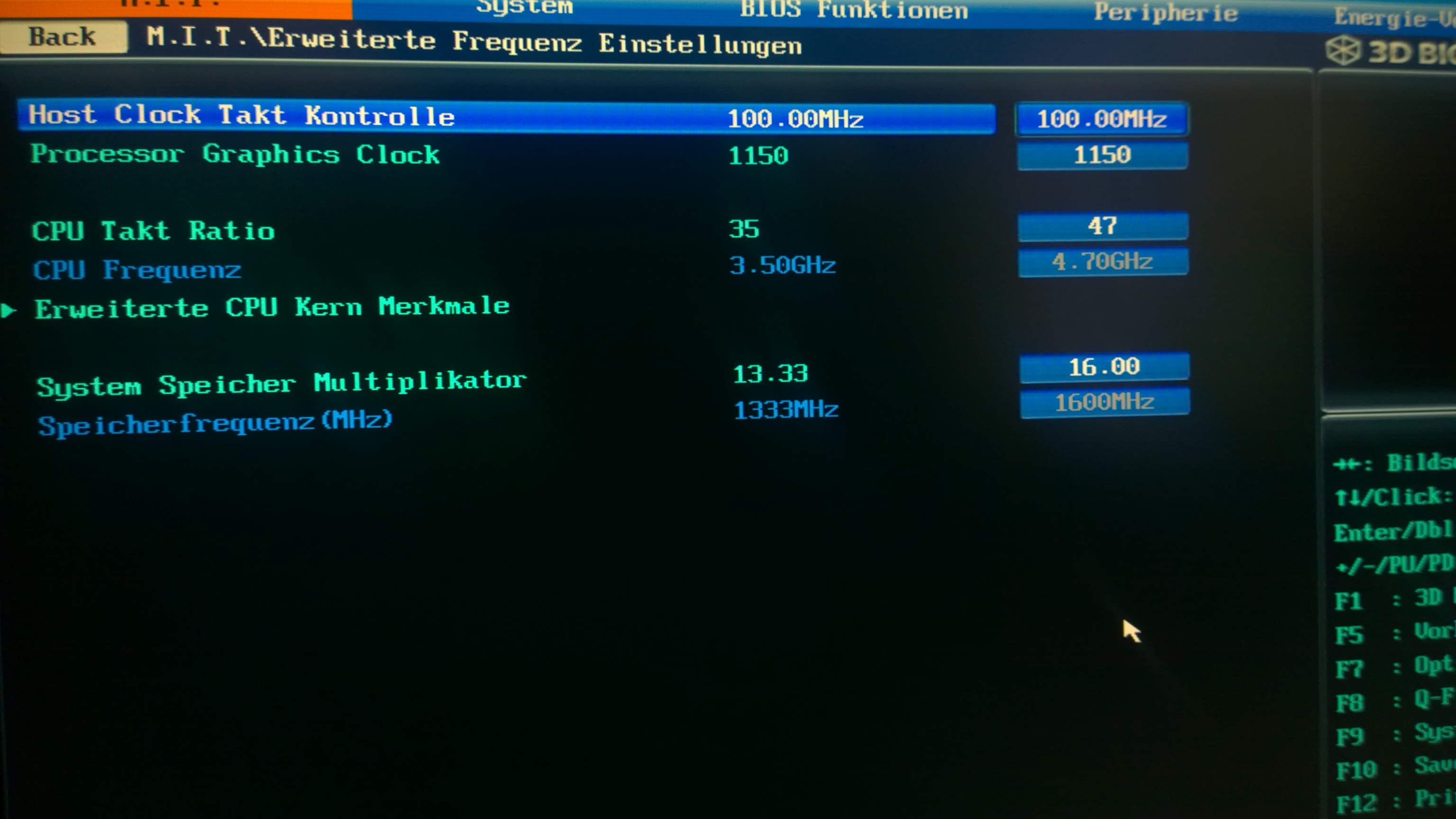

PCIe Gen3 ist natürlich das schnellste. Wird aber nur was bringen, wenn die PCIe-Karten das auch unterstützen. da es Abwärtskompatibel ist, lass es auf Gen 3.
Hey Vielen Dank für die Antworten zu später Stunde. Habe es gerad auf Gen3 umgestellt :)
Das steht bei "SPD" drin, werd daraus aber nicht schlau^^
Die RAM Module haben nur ein XMP bis 1333Mhz (666 x2 wg Double Data Rate). Kannst probieren ob die Timings auch bei 1600MHz laufen. Ansonsten würde ich 10/10/10 eintragen und den Rest auf Auto lassen und damit als nächstes testen. Man kann die restlichen Werte zwar auch kalkulieren, aber das müsste ich auch erst nachgoogeln.
