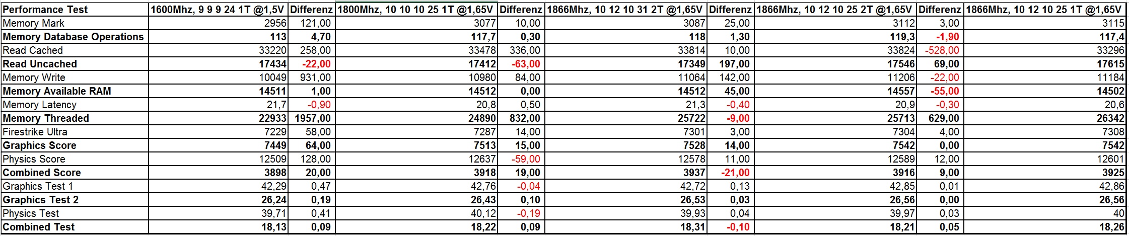

Das ist komisch, da es eigentlich ja 1600Mhz Riegel sind. Ich hab ein wenig getestet und bin momentan bei 1866Mhz 10 12 10 25 1T @1,65V, wobei ich 1,65 von Anfang an genommen habe ohne zu testen, ob es auch mit weniger V läuft.
Jedenfalls habe ich jeweil getestet mit dem PerformenceTest (https://www.heise.de/download/product/performancetest-16773) und mit dem 3D Mark Ultra test.
Hier sind die Ergebnisse
Ich hab leider keine Ahnung von den Timings, ich hab mir einfach bei Mindfactory die Timings von anderen Riegeln angeguckt und ausprobiert. Welche Timings soll ich nehmen? Mit welchen Timings könnte ich auf 2000Mhz kommen?
Naja für weitere Tips zum OC meines RAMS bin ich immer dankbar :)
EDIT: Die Settings booten zwar aber sind nicht Game Stable

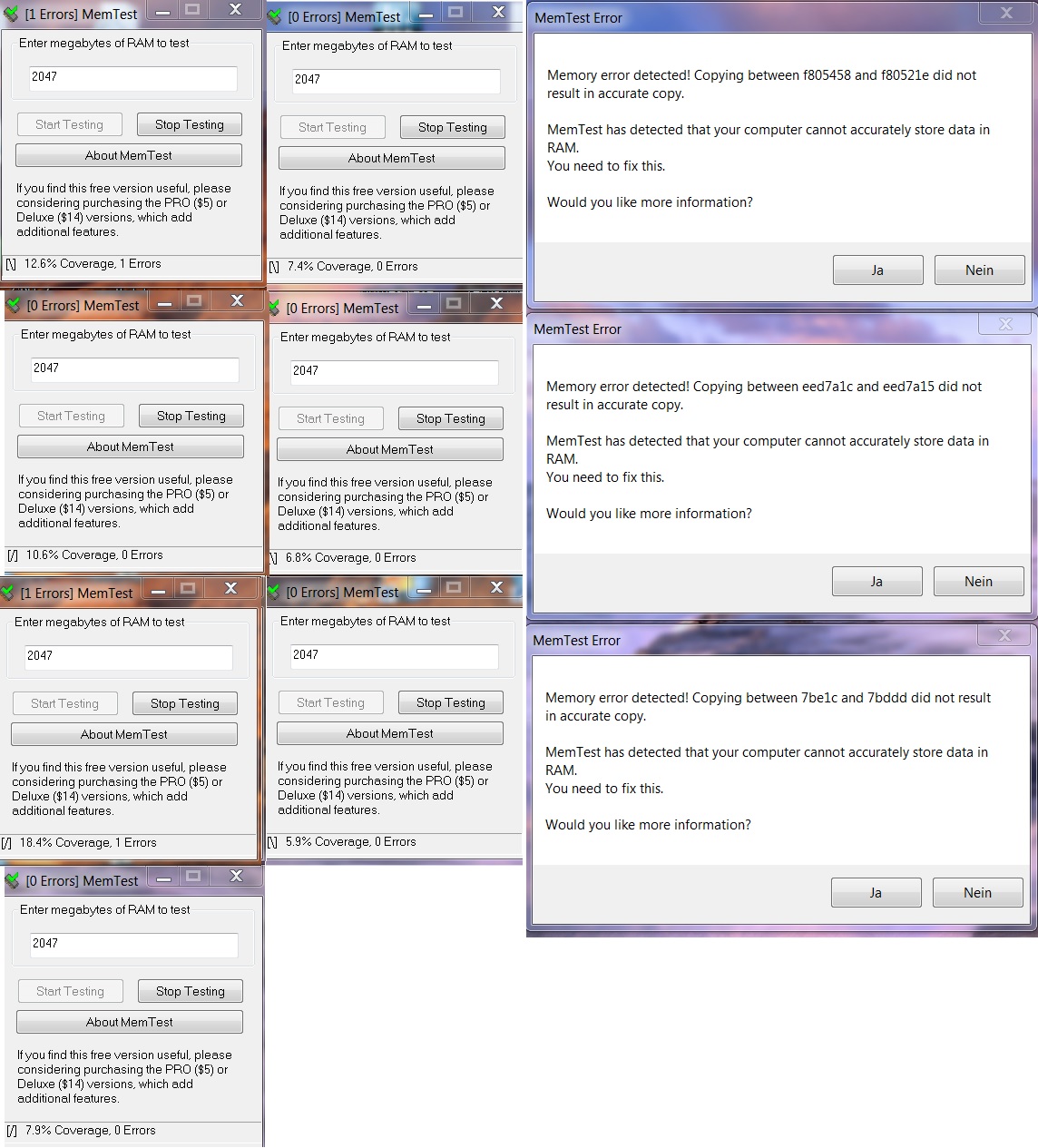

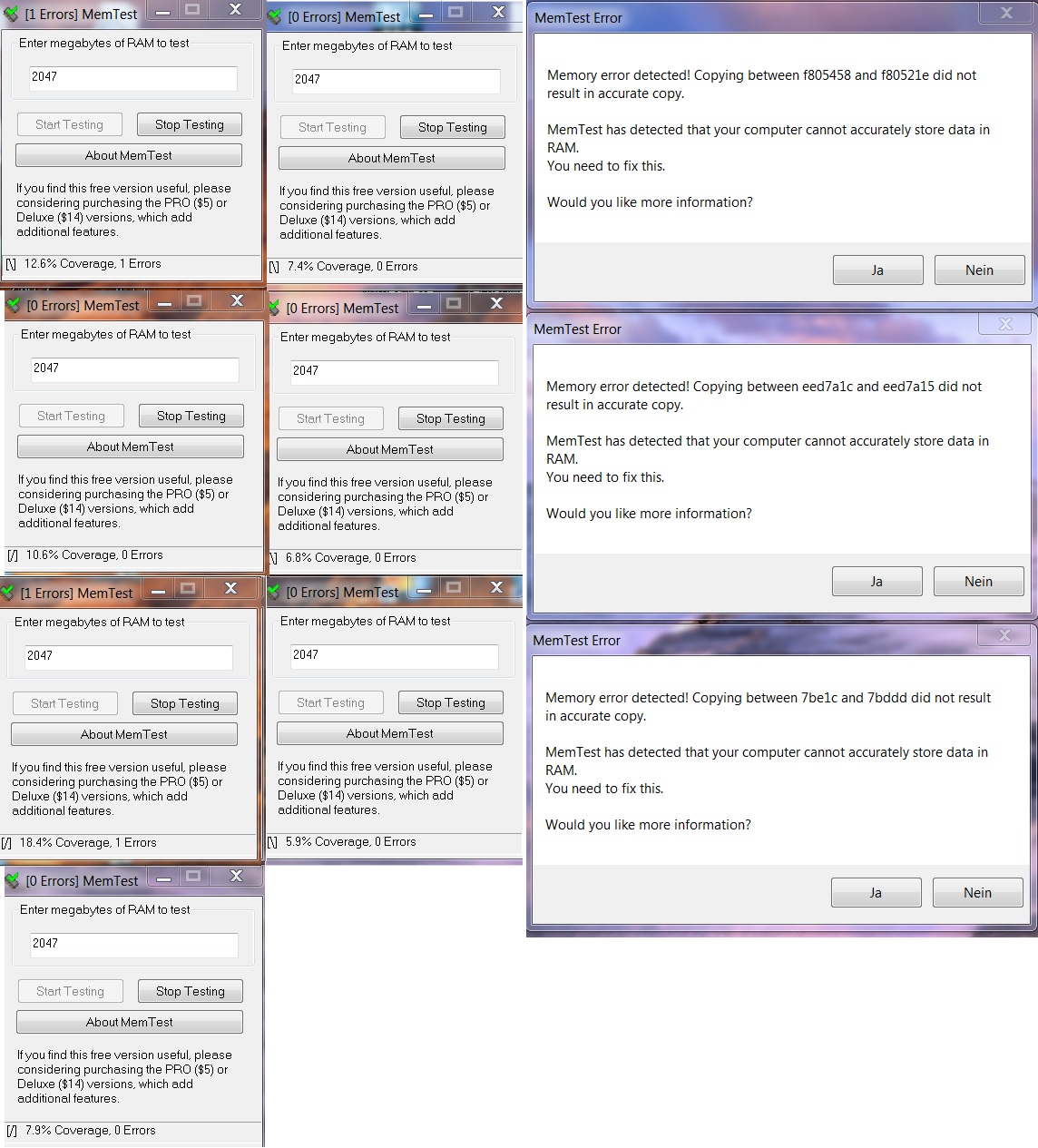

Ich glaube ich habe meinen RAM geschrottet :/ Nachdem ich hier ein paar Tage getestet hab bei max 1.65V habe ich keine Stabilität hinbekommen. Daraufhin, habe ich wieder die alten Settings genutzt 1600Mhz bei 9 9 9 24 1T @1,5V.
Jetzt stürzen aber weiterhin meine Spiele ab. Nun habe ich mal Memtest laufen lassen, und bekomme Fehler über Fehler. Hier mal ein Screen, aber auch nachdem ich den Screen gemacht habe, kamen weitere Fehler dazu.
Was kann ich jetzt machen? Könnt Ihr mir neuen RAM empfehlen für mein System?
Am besten welchen mit viel MHZ, der FPS Boost von 1600 zu 1866 war enorm, ~20FPS bei GTA5 mehr. War wirklich erstaunt.
