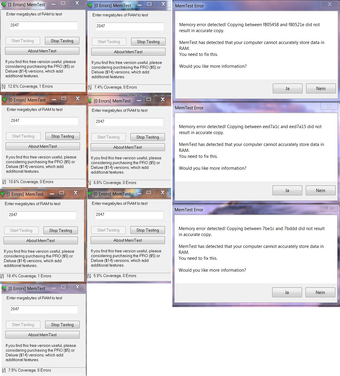

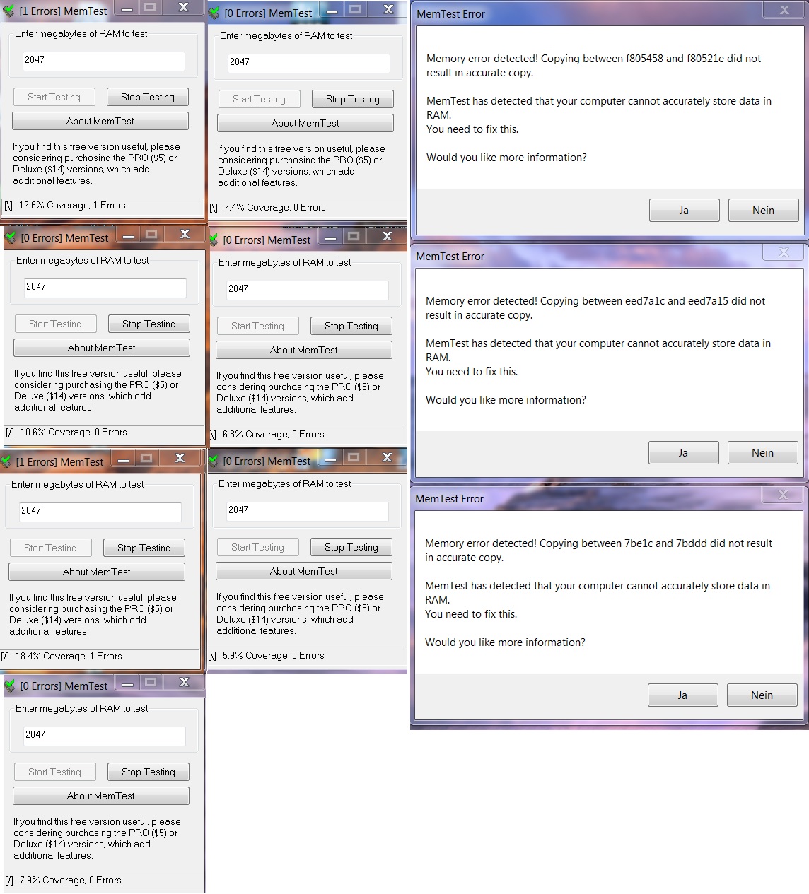

Ich glaube ich habe meinen RAM geschrottet :/ Nachdem ich hier ein paar Tage getestet hab bei max 1.65V habe ich keine Stabilität hinbekommen. Daraufhin, habe ich wieder die alten Settings genutzt 1600Mhz bei 9 9 9 24 1T @1,5V.
Jetzt stürzen aber weiterhin meine Spiele ab. Nun habe ich mal Memtest laufen lassen, und bekomme Fehler über Fehler. Hier mal ein Screen, aber auch nachdem ich den Screen gemacht habe, kamen weitere Fehler dazu.
Was kann ich jetzt machen? Könnt Ihr mir neuen RAM empfehlen für mein System?
Am besten welchen mit viel MHZ, der FPS Boost von 1600 zu 1866 war enorm, ~20FPS bei GTA5 mehr. War wirklich erstaunt.
3770K 4,7GHZ
Z77XD3H
1080TI Aorus Xtreme
16GB Kingston HyperX (KHX1600C10D3B1K2/16G)
Auch in den alten Settings betreibst du den RAM außerhalb der vom Hersteller getesteten Einstellungen. Es ist also nicht weiter verwunderlich, dass es hier zu Instabilitäten kommen kann. 20 FPS mehr bei GTA V kann ich mir kaum vorstellen, dass würde eine sehr hohe Ausgangsbasis benötigen im hohen 3 stelligen fps Bereich.

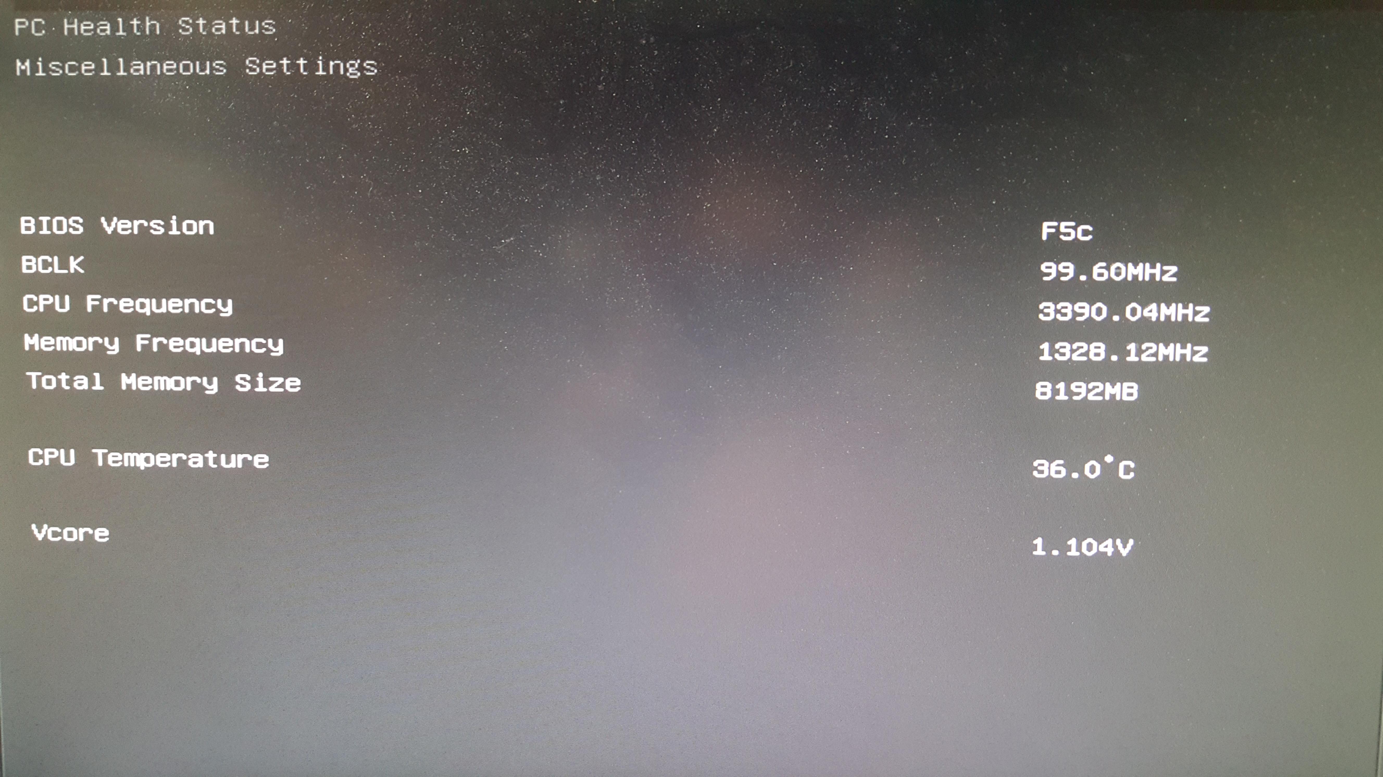

wenn ich meinen i7 6700 über den BCLK übertakte startet er nicht. Zuvor war ein i5 6500 verbaut der sich durch den BCLK auf bis zu 4,2 GHz Takten ließ. Sind meine BIOS Einstellungen falsch, oder liegt das an etwas anderem?
Schonmal danke im Vorraus.
Mainboard: Gigabyte z170-HD3-DDR3
BIOS Version: F5c
CPU: i7 6500
RAM: 8Gb DDR3L Corsair Vengeance
Ok nach vielen versuchen ist es mir endlich gelungen. Problem ist also gelöst.

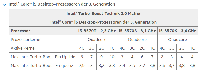

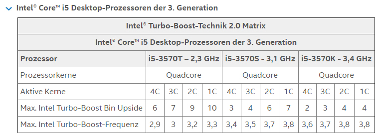

Hat es vielleicht etwas damit zu tun, dass die höchste Turbo-Stufe nur auf einem Kern aktiv wird? Vielleicht ist einfach einer deiner Kerne nix.
Ist das so? Gemäß der Beschreibung von Intel würde ich die anders interpretieren. Siehe auch Anhang.
Kann aber durchaus sein, dass ein einzelner Core der "Flaschenhals" ist.
Bei 4 aktiven Cores taktet er auf 3,6 GHz statt 3,8 GHz. Den Takt habe ich ja dann im BIOS vorgebene. Ich checke heute abend mal den Einzeltakt eines jeden Cores unter Last mit AIDA.
Die Turbofrequenz ändert sich mit der Anzahl der aktiven Kerne. Das ist doch auch genau so in der Tabelle wiedergegeben.
Die Unterschiede bei dir sind aber tatsächlich etwas merkwürdig.
Es ging ja gemäß deiner Aussage darum, dass nur 1 Kern die höchste Turbostufe erreichen würde. Denke ich verstehe jetzt aber was du meinst... du meintest das nicht allgemein als technische Spezifikation, sondern nur auf meine CPU bezogen, weil dort ein Kern "schwach" ist.

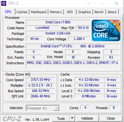

Mir ist eine Frage in den Sinn gekommen zu dem I7 860.
Ich habe mehrere Leute gesehen die nen VCORE von 1.2-1.22 haben und eine IMC Voltage von 1.3 und das Stable auf 3.6 kriegen.
Da ich derzeit meine Voltage versuche anzupassen wollte ich wissen ob die IMC Voltage eigentlich wichtiger ist als Der VCore selber?
Ich war davor auf 3.6 Ghz mit 1.3 VCore und 1.2 IMC, damit wollte er nicht starten. Vcore auf 1.31 erhöht.. wieder Fehlanzeige.
Nächste Idee: Vcore auf 1.3 und IMC auf 1.22 was auch stable funktioniert seit mehreren Tagen.
Nun möchte ich mich gerne näher drann tasten, da mir 1.3V für 3.6GHz doch ein bisschen hoch erscheint, wenn Leute es mit 1.2 geschafft haben.
Derzeit bin ich am testen mit 20X 180, 1.28 Vcore und 1.22 IMC.
Sobald ich beim Vcore runtergehen wieder unstable werde, sollte ich dann versuchen die IMC Voltage zu erhöhen? Oder den VCore auf das niedrigste lassen was stable war + imc auf 1.22?
Bzw ganz verallgemeinert, hat hier jemand Erfahrung explizit mit einem I7 860 und hat noch Orientierungswerte im Kopf bzw vorhanden?
Und eine Letzte Frage zum Multiplikator, ist ein höherer Multi besser als niedriger bzw zieht ein höherer multiplikator mit selbem Takt mehr Voltage?

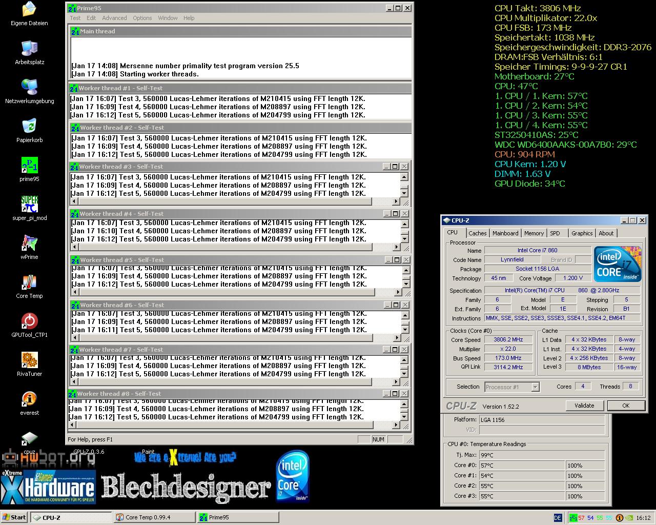

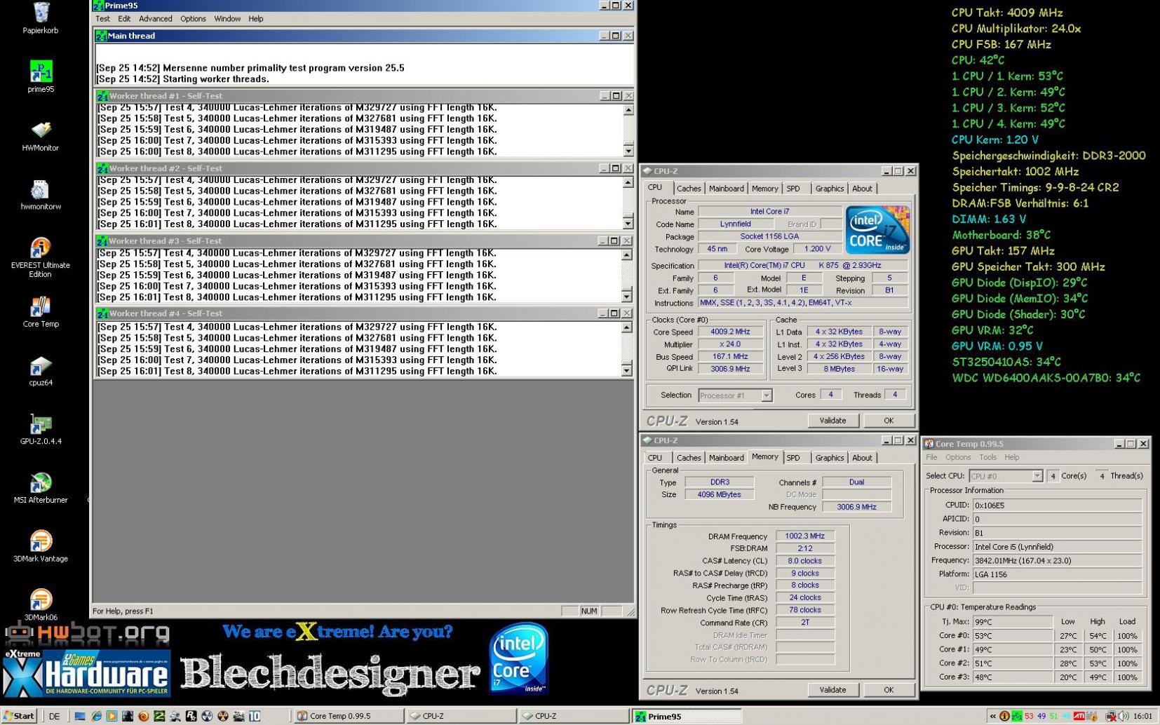

Das hatte ich damals bei 3,8GHz:
IMC war glaube nahe des Default-Wertes, ist auch ehr wichtig für den RAM als des Taktes der CPU.
(kann aber auch im Zusammenhang mit dem L3 Cach liegen, der war da ja noch = dem des QPI-Link, Sprich Teiler richtig stzen was RAM und QPI angeht)
Also um es festzuhalten hattest du
173x22 Mit niedrigster auswählbaren QPI
Und Core Voltage von 1.2 und Imc auf Standart?
Hast du noch die Ahnung was deine standart core voltage war? Meine ist auf Stock bei 1.18..
Edit: 3.8 Ghz sind bei mir wirklich nur ab 1.31 möglich.
Anscheinend kriege ich 3.7 gerade so mit 1.285 hin.
Derzeit habe ich diese Konfiguration mit 1.2 IMC.
Werde jetzt erstmal testen ob diese Stable ist, da sie mit 20 Mhz mehr und 0,05V weniger nicht lief
