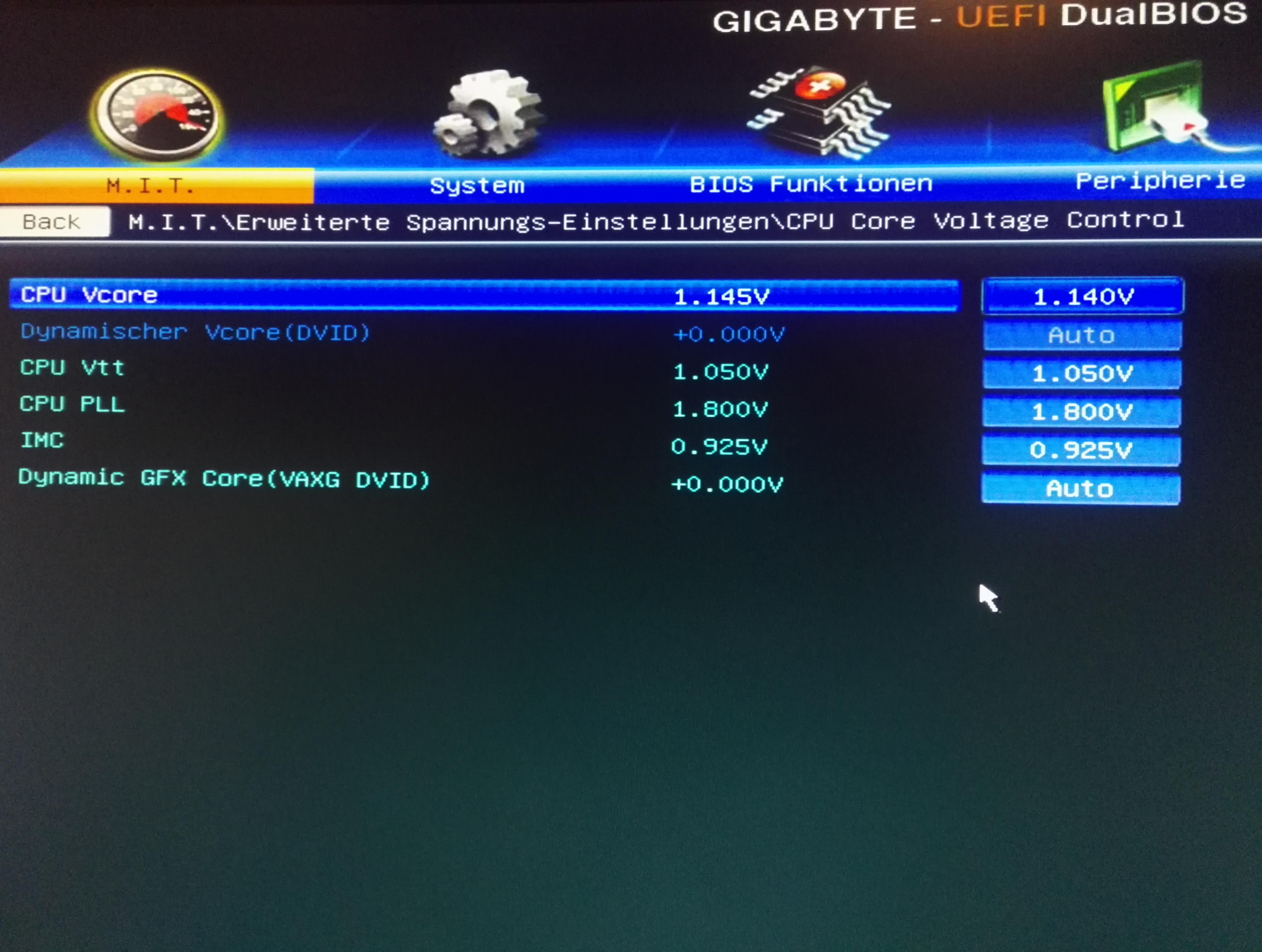

Kann es sein, dass mir mein Gigabyte Board (Haswell), bei einer zu geringen Spannung - über Offset (-0,140V) einfach den neuen Wert nicht übernimmt, ohne Bluescreen und mit dem alten Wert läuft (-0,130V)?
Bei meinem alten ASUS Board (Sandy Bridge), bekam ich immer nen Bluescreen, wenn die Spannung zu gering war.
Steht bei dir nicht im Bios die minimale Spannung?
Es gibt bei manchen Boards eine mindest Spannung.
Im BIOS konnte ich keine Mindest-Spannung finden.
Aber ist gut möglich, dass das Board keine geringere Spannung zulässt.
Im Idle, sprich bei 800MHz Takt liegen 0,569V an. Was ja schon ziemlichg gering ist.
Unter Last bei 3,4GHz @ 4Cores liegen 1,049V an. Deshalb dachte ich, dass da evtuell noch etwas möglich ist.
Aber wahrscheinlich nicht über Offset undervolting.:rolleyes:

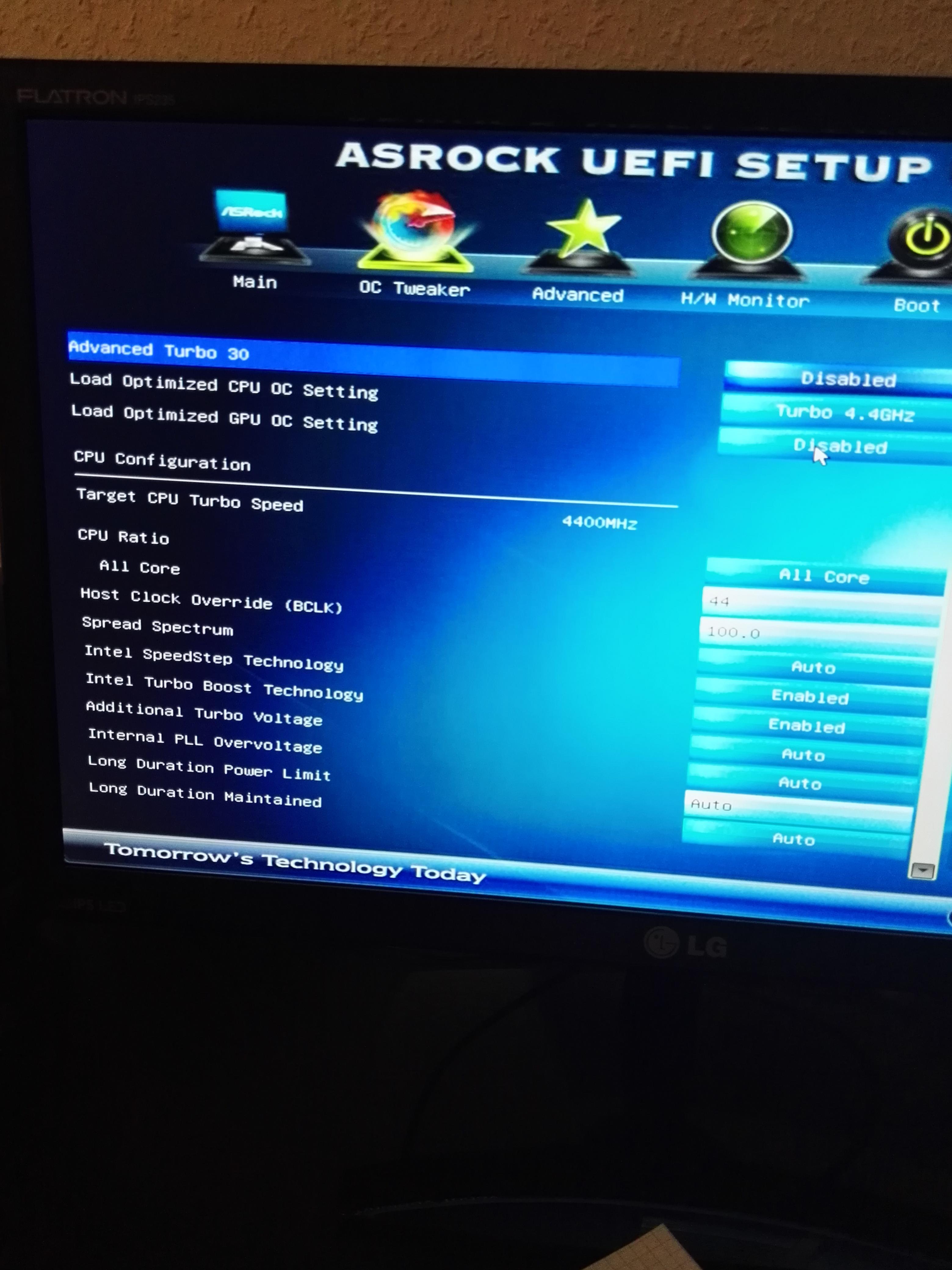

Habe nun noch etwas gelesen - das Z77 Board hat wohl auch direkt die Möglichkeit den Turbo Takt hochzudrücken.
Ich habe mich also auf ins BIOS gemacht und dort unter 'Load Optimized CPU OC Settings' die Turbo 4,4 ausgewählt.

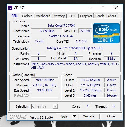

Wenn ich nun Prime95 laufen lassen und mit CPU-Z oder HW Monitor nachschaue, zeigt dieser mir aber nur 3,7Ghz an.
Im Idle habe ich 1,6.
Screen von CPU-Z während Prime95 läuft
(so wie ich das sehe erkennt er auch nur einen Multiplikator von 16-39, müsste da dann nicht bis 44 stehen?
An der SPannung kann es doch eigentlich nicht liegen wenn ich oben schon optimale Settings für Turbo 4,4Ghz auswähle, oder nicht?).
Screen vom BIOS
Hatte bei Ratio auch mal Manuell 42 eingetragen jedoch übernahm er diese Einstellung auch nicht.

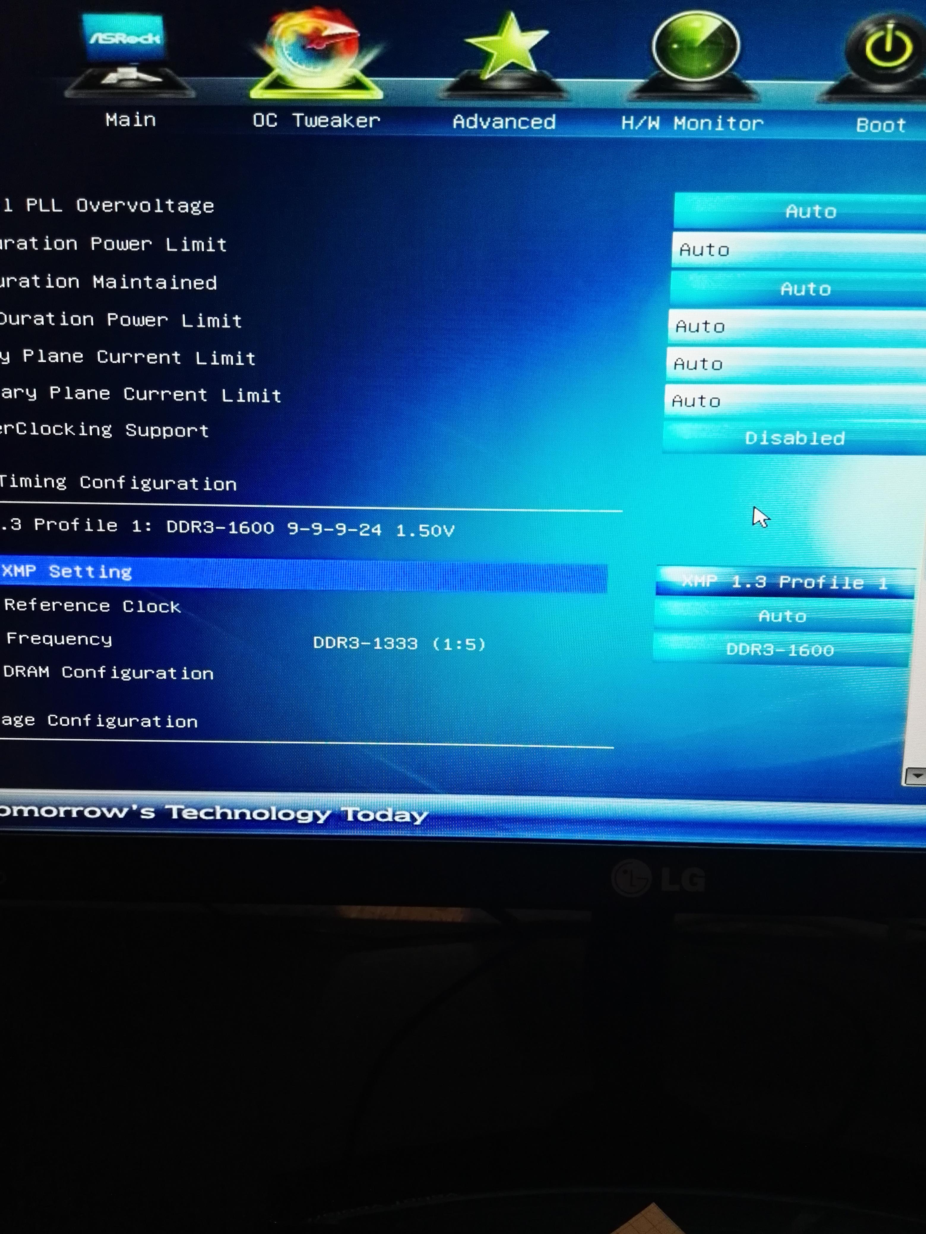

Ausserdem ist mir aufgefallen, dass mein RAM nur mit 1333MHz läuft, obwohl ich ein Ballistix Sport 16GB Kit mit 1600Mhz verbaut habe.
Habe also im BIOS XMP ausgewählt und die Frequenz auf 1600MHz, jedoch wird mir nach Neustart immer noch 1333Mhz im BIOS angezeigt (und auch bei CPU-Z die 666,5Mhz was zusammen die 1333Mhz ergibt).
Mir ist bewusst, dass ich den Unterschied nicht merken werde aber da ich 1600MHz verbaut habe möchte ich diese auch nutzen.
Und mein Ziel bei der CPU ist es, den Standardtakt bei 3,5Ghz zu behalten und den TurboBoost auf 4Ghz, 4,2Ghz und auf 4,4Ghz zu testen wegen der Temperatur.

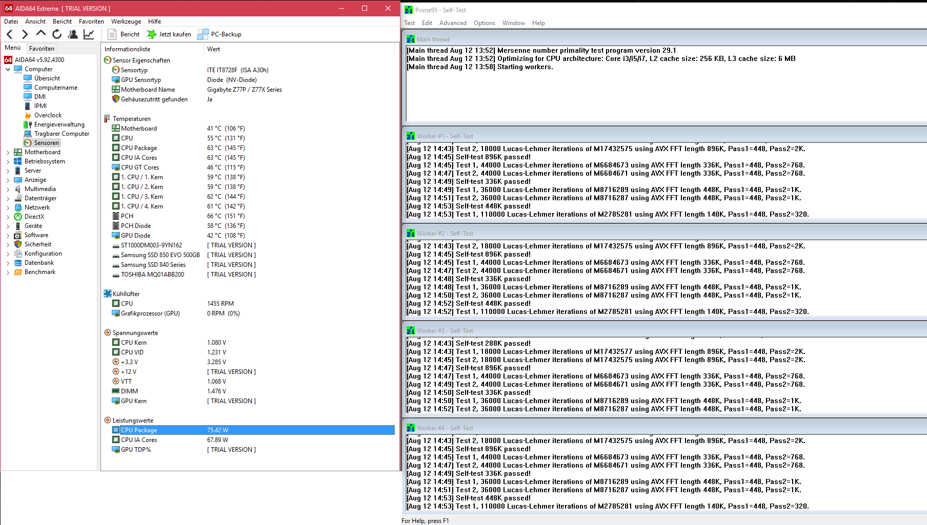

Hallo!

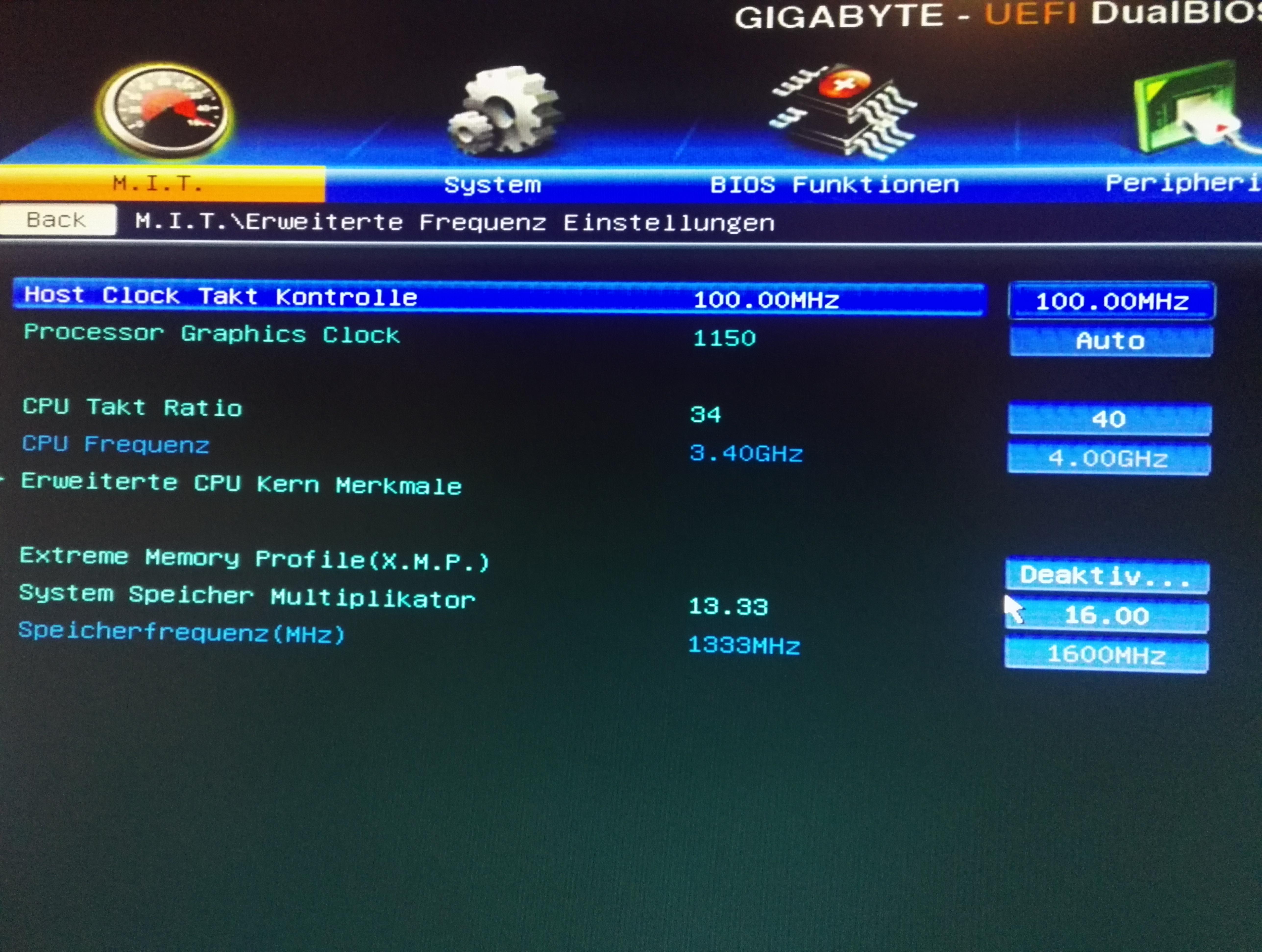

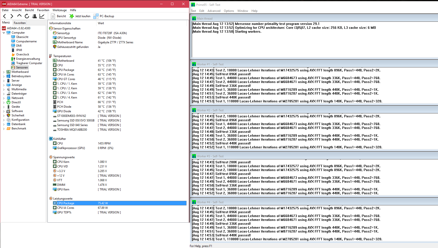

Habe vor ein paar Tagen meinen ersten OC Versuch gestartet. Vor dem OC habe ich im Bios zur Sicherheit ein Profil angelegt und den Multiplikator von 34 auf 40 erhöht.
Prime95 lief gute 2 Stunden ohne Fehler durch und auch sonst scheint alles stabil zu laufen...
Meine Frage: Passen die unten angeführten Daten?
Bei der Spannung habe ich bewusst nichts verändert, weil ich mich mit OC generell noch nicht wirklich auskenne ^^
Wäre da noch "viel" Luft nach oben, oder soll ich das ganze einfach auf den 4.0 Ghz lassen? Komplett den letzten Rest möchte ich aus dem Prozessor nicht rauskitzeln, da mein PC doch einige Stunden am Tag läuft und ich das OC eigentlich nur aus Vorsorge für kommende Spiele mache

Zu dem RAM: Normalerweise reicht es völlig aus das XMP Profil auszuwählen, mehr nicht. Mach ggf. mal einen CMOS Reset und ändere bis auf die Basics (nichts an CPU) nur das XMP Profil. Welche XMP Profile hat der RAM, ggf mehrere und schlägt das ausgewählte fehl und das BIOS setzt es zurück?
