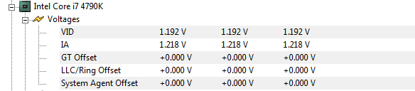

Unbenannt.png Standart VID (Core Voltage) war anfangs 1.23V , nun 1.19V
Muss man beim Undervolting (um niedrigere Temps zu bekommen) auch andere sachen Undervolten und in welchen Abständen mache ich es bei dem Rest um immer zu checken, obs denn klappt?
