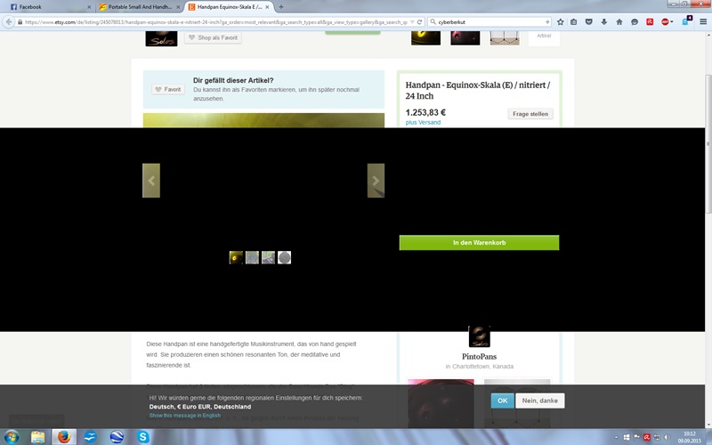

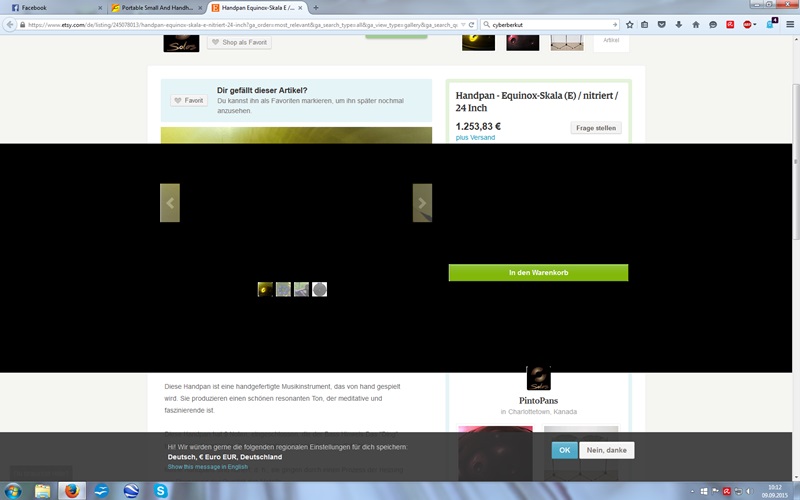

hallo,
nachdem ich den altern büro-pc mit ein wenig mehr takt versorgt habe (von 2,4 auf 3GHz mit Alpenföhn Gloßclockner, bin auf max 50°C bei coretemp im moment. , bekomme ich immerwieder mal seltsame lags/kurze freezes...

...habe immer wieder diese Artefakte, vor allem dann, wenn ich zB Facebook und youtube laufen habe. könnte mit Video/Java/Flash zusammenhängen...
nunja ich frage mich womit das zu tun haben könnte bzw welche settings eventuell falsch sind.
an der CPU liegts denk ich mal nicht, temp is soweit okay und der takt is auch nicht sonderlich hoch. hatte ihn damals aauf 3,2GHz ohne probleme.
...ich vermute irgendwas anderes verursacht das problem.
Dann bist du hier aber definitiv falsch im Thread, denn hier geht es nur um CPU OC und nichts anderes ;) und da wir keine Referenz haben was deine anderen Einstellungen angeht wird es auch schwer zu sagen ob die Spannungen/Einstellungen korrekt sind oder nicht.
Am einfachsten wäre es wenn du dein Bios einfach mal auf default settings setzt und schaust ob dann immernoch diese Phänomene auftreten, dann weißt du ob es an den Einstellungen liegt oder nicht.

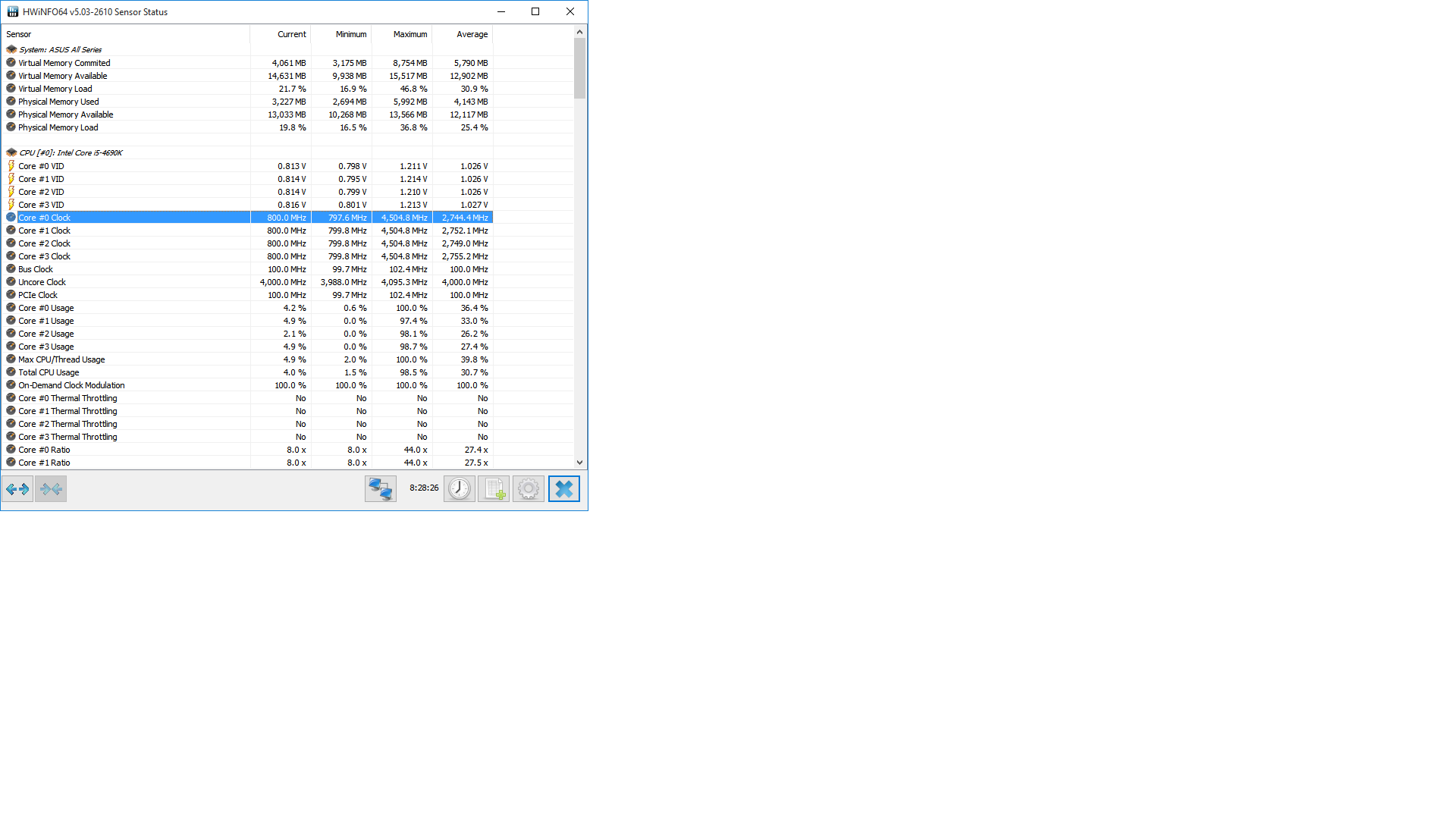

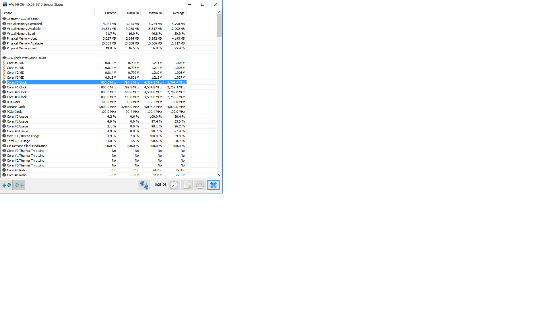

Heute hatte ich bei einer naechtlichen partie Spiele HWInfo im hintergrund laufen. Aufgefallen ist mir nun dass meine CPU bis 4.5GHZ hochgetaktet hat, Multiplikator sitzt bei 44 allerdings ist meine BCLK auf 102.4MHZ gelaufen, 100 sind eingestellt.
Hat irgendjemand eine Idee was dahinter stecken koennte? i5 4690k @ 4.4 GHZ auf einem ASUS Maximus VII Hero.
Vermutlich hast du im UEFI irgendwelche auto OC Einstellungen (Asus OC Ai oder sowas in der Richtung zB.) aktiviert dass dir den Rechner übertaktet, bitte umgehend deaktivieren falls dass der Fall sein sollte, das Zeug ist mist.
Auto OC ist aus, das ist ein manueller OC. BCLK war schon immmer am schwanken aber nie so stark.
Habe jetzt mal Spread Spectrum im BIOS deactiviert. Mal sehen ob das geholfen hat.
Wenn es hilft sollte ich doch mal den Multi auf 45 setzen, dass lief alles sehr stabil :D
Update:
Spread Spectrum aus, BCLK ist stabil bei 100MHZ. Rechner ist auch stabil bei 4.5GHZ ohne weiter an VCORE Schraube zu drehen. Wobei ich es erstmal bei 4.4GHZ belasse.... fuer heute zumindestens, bin schon neugierig wie weit ich gehen kann.
