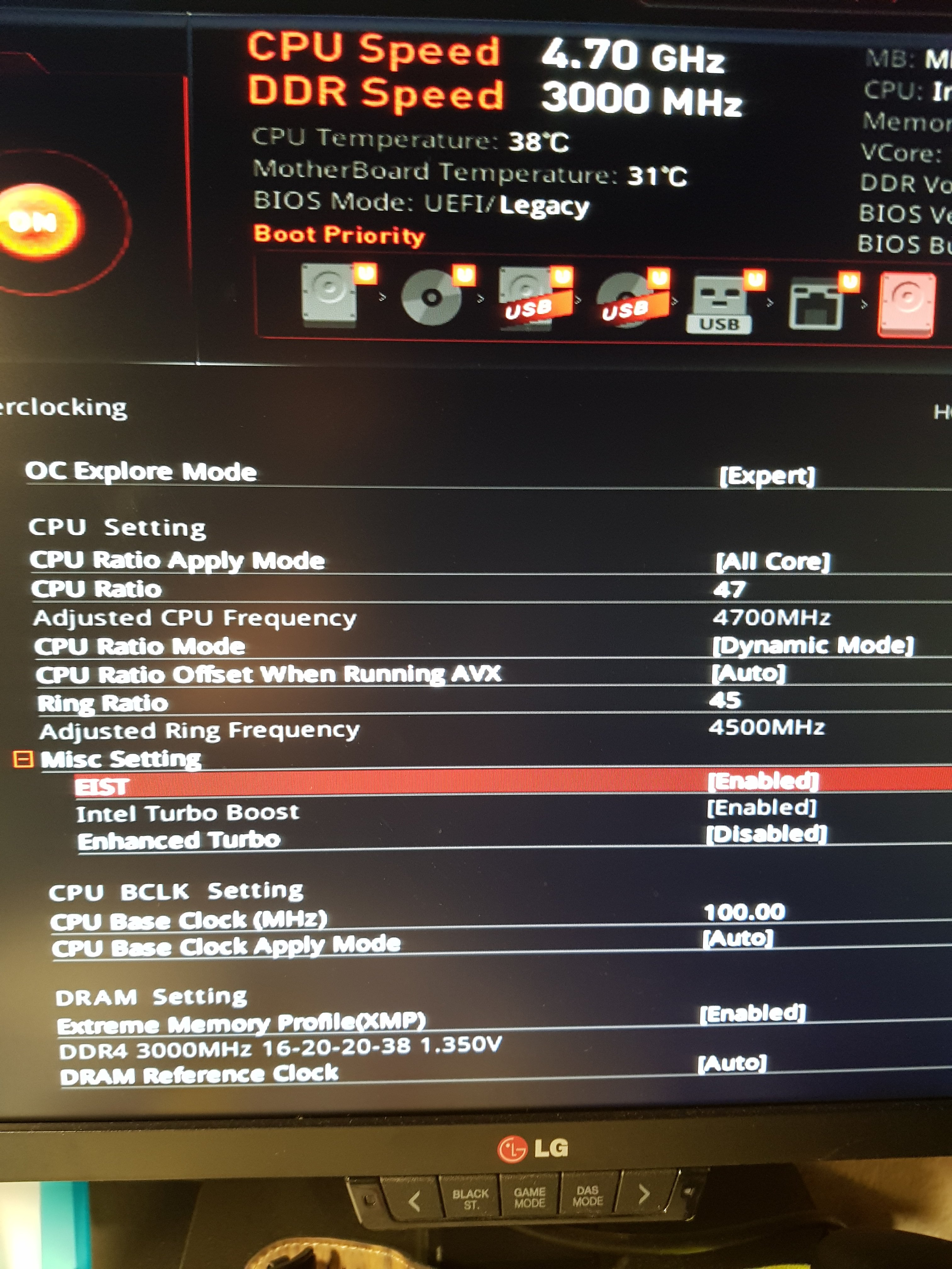

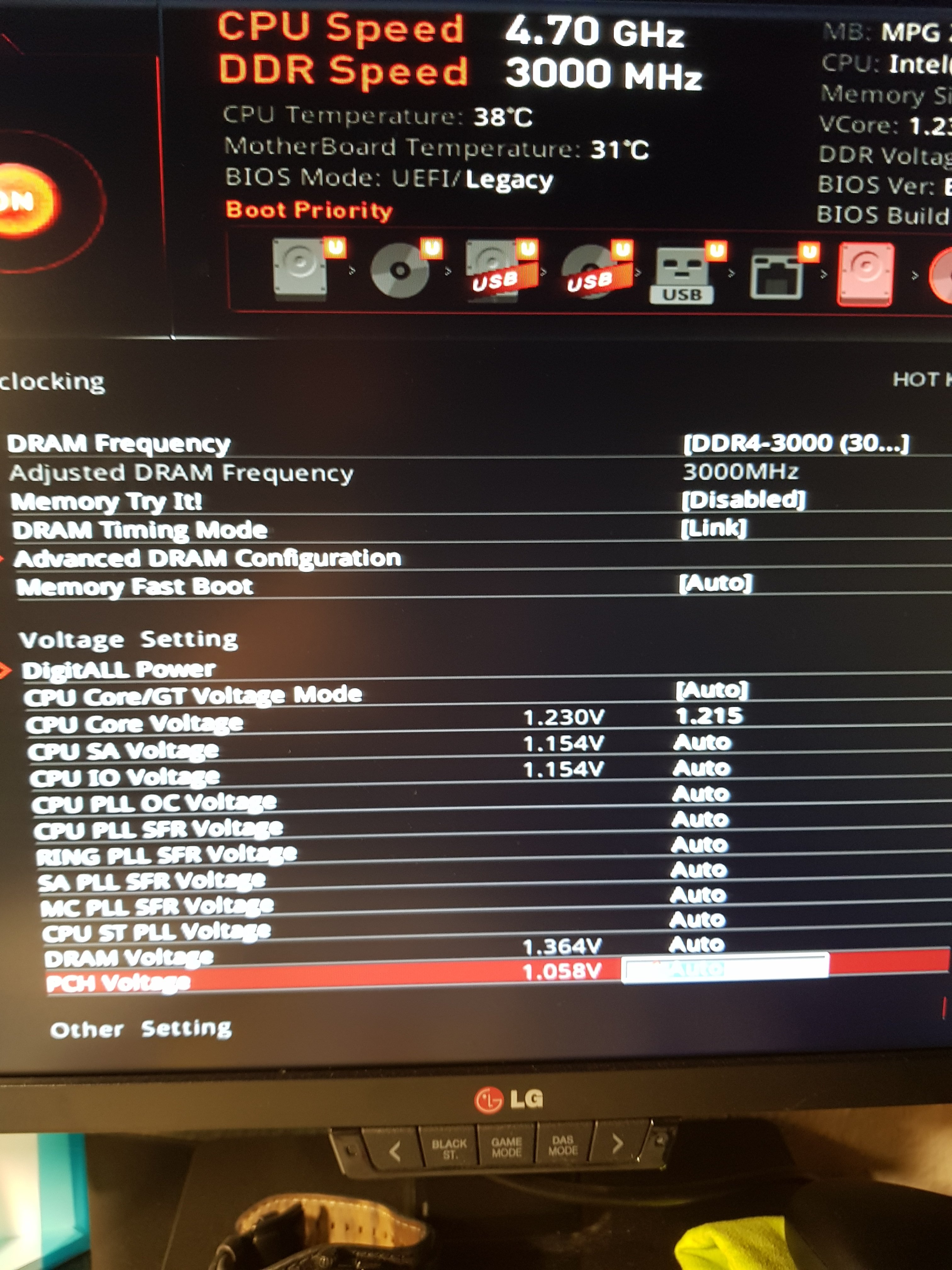

Habe nochmal rum gespielt. Wenn ich die VCore auf Auto lasse, wechselt sie zwischen 1.224 bis 1.240.
Habe den Energiesparplan mal auf ausbalanciert gestellt. Jetzt takten die meisten Kerne auch mal runter bis zu 800 Mhz. Aber die Volt Zahl sinkt kaum, bzw gar nicht.
Hier zwei BIOS Bilder:
Also in deinem einen Screenshot ist die Vcore doch noch immer fix eingestellt, dann kann da natürlich nichts runtergehen, genau das solltest du doch auf Offset umstellen.
Verrückt habe jetzt nochmal den Offset Mod eingestellt und jetzt geht die Volt Zahl runter. Allerdings nur auf 0.800 etwa. Niedriger nicht.

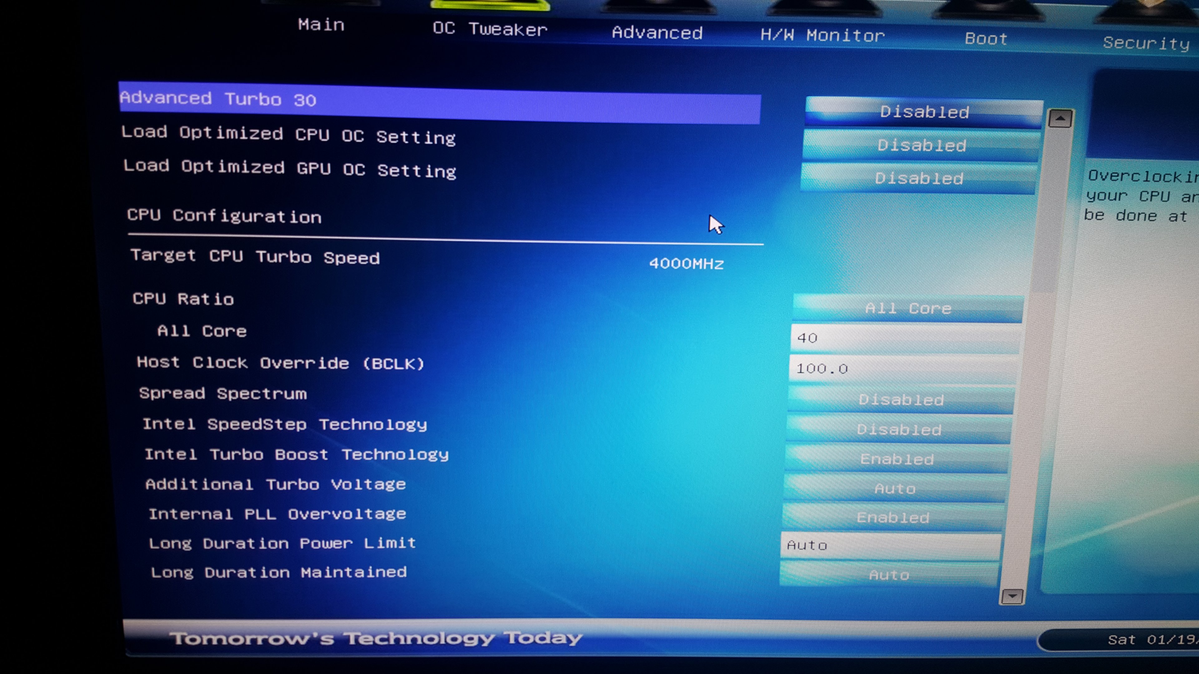

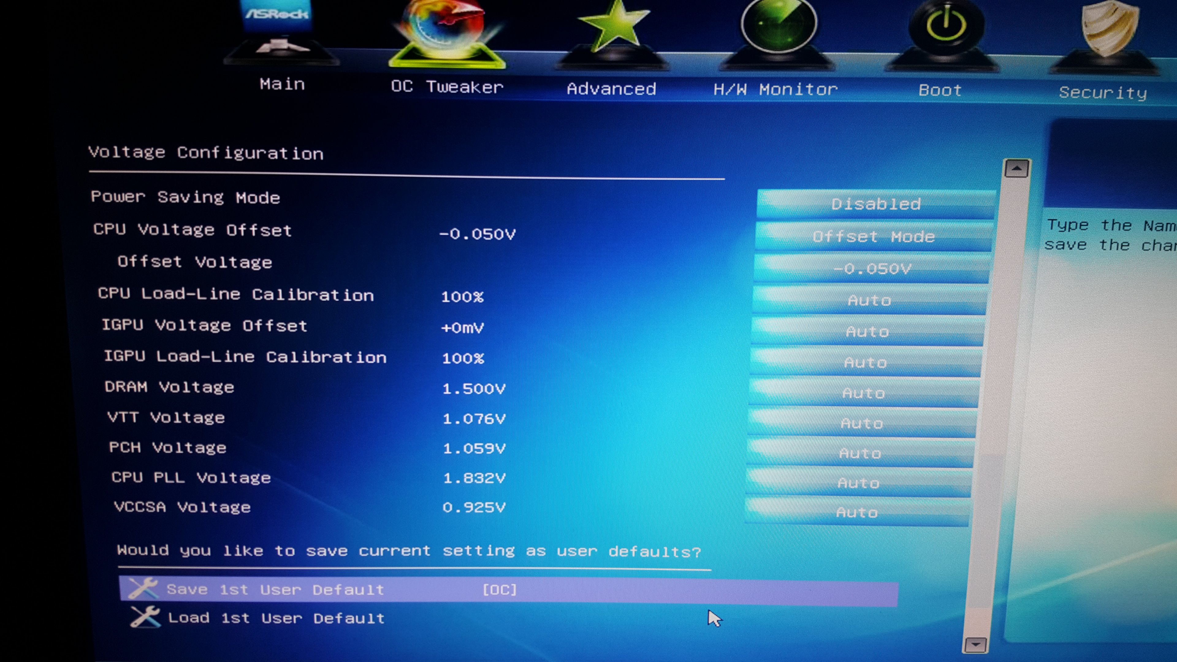

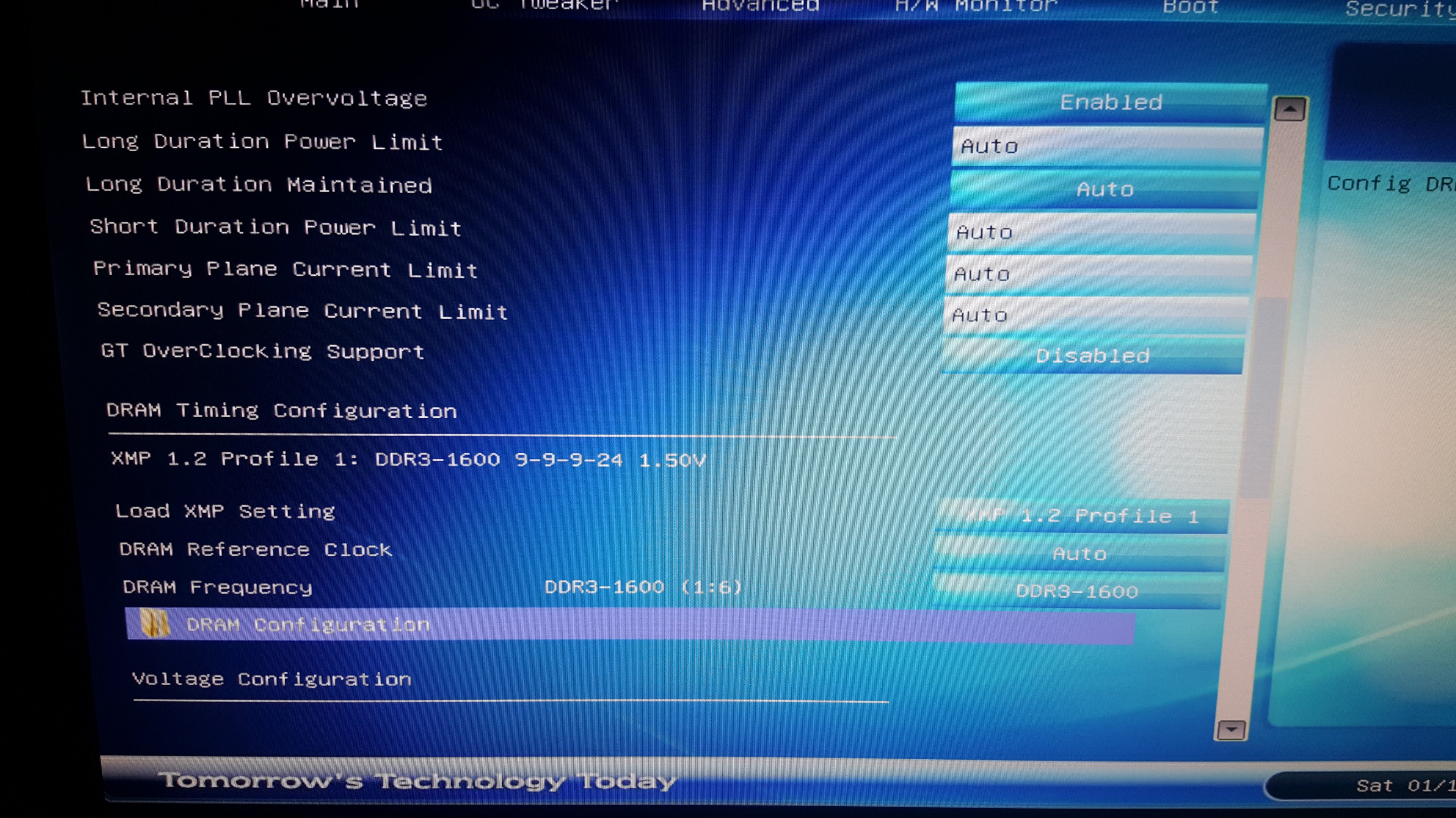

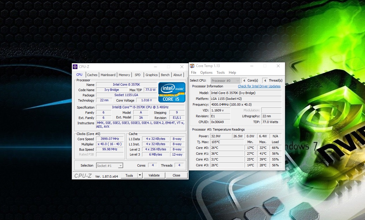

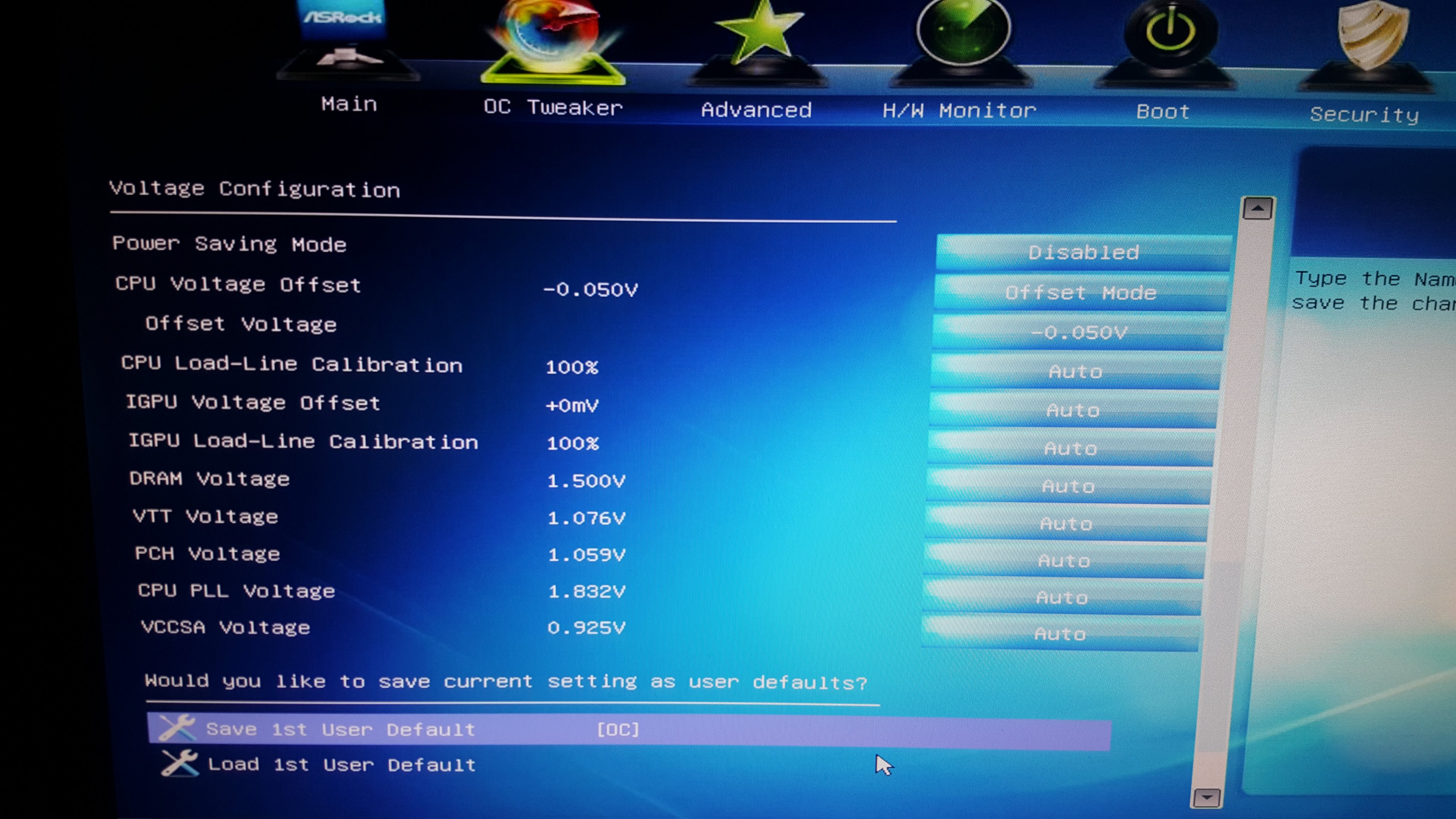

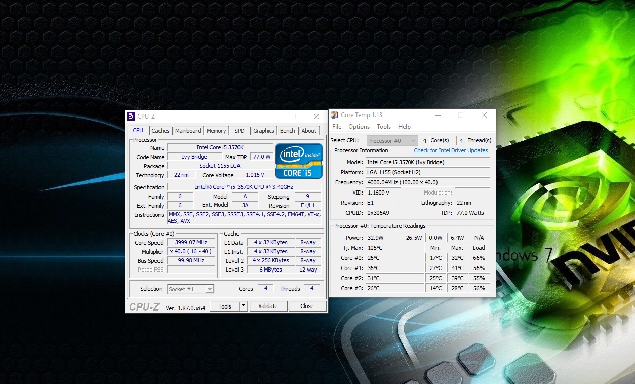

Hey ich bin neu im Forum und ebenfalls bewege ich mich im Thema OC auf Neuland.
System:
CPU: i5-3570k
Ram: 8 GB DDR3
GPU: GTX 1070
Mainboard: AsRock Z77 Pro 4
Kühler:
be quiet! Pure Rock Slim
müsste es sein :D
Ich wollte meine CPU auf 4,5 GHz übertakten. Ich bin dabei einem YouTube Video gefolgt und habe 4 Ghz erreicht.
Nun erfrage ich euren Rat mit was für Werten ich hoch gehen sollte. Mit dem Offset weiter nach unten oder mit dem Multiplikator?
Ich kenne mich mit der Materie nicht gut aus
Im Anhang sind meine aktuellen Daten sprich Einstellungen im UEFI und CPU Volt/Temps
Falls ihr noch Fragen habt stellt sie gerne.

UntiBunti schrieb:
Mit dem Offset den Multiplikator würde ich erst hinuntersetzen wenn das System mit dem Takt/Spannung nicht stabil ist und du keine höhere Spannung mehr anlegen kannst.
Also den Multiplikator hoch setzten und den offset normal lassen bis es instabil wird und dann langsam runter setzten
Erloe genau Multiplikator hoch solange es geht und wenn's instabil wird die Spannung entweder hochsetzen bis die temps zu hoch werden oder mit dem Multiplikator um den Faktor 1 runter.
Dannach kommt die Feinabstimmung
Teste das System dann ausreichend lange aus Stabilität: Prime95 mit 1344k für VCore (Kernspannung)= deine Offset Spannung
Intel Speedstep kann auf enabled sollte keine Probleme machen du hast nur den Vorteil dass du im idel nicht auf 4,x ghz taktest und dein PC kühler, dazu musst du aber auch im OS (Windows) untere Energiesparoptionen "Ausbalanciert" wählen
Okay aber jetzt die frage + oder - Spannung?
UntiBunti schrieb:
+ bedeutet mehr Spannung - weniger
wenn du jetzt im Offset + 0,1 hast bedeutet das, dass zu deiner "Normalspannung" 0,1 draufgerechnet werden umgekehrt mit -
Das heißt theoretisch wenn ich 4,5 Ghz erreichen will mit einer Negativen OFFSET wäre es besser da weniger Wärme als wenn ich mehr Spannung drauf baller.
Wenn er instabil wird muss ich mehr Spannung also Positiver OFFSET drauf geben da mit negativem OFFSET das Gegenteil erreiche
Sorry für die viele Fragen
Ja
idealerweise nimmst du die Spannung die du mit deinem Kühler gut im griff hast (geht's nicht über das empfohlene maximum bei dir sollte das 1,375Vcore sein) und passt dann den Multiplikator an.
Bsp.
Du setzt 1,25 Volt und nimmst 4,5 ghz was einem Multiplikator von 45 entspricht. Kommt es zum Bluescreen oder Freez geht's du runter. Wenn nicht kannst du höher.
wird bei dir eher nicht der fall sein 4,5 ist glaube ich etwas zu viel ich würde mit 4,1 weiter machen und mich dann steigern.
genau solange du aber im Ramen bleibst das heißt unter 85°C im Prime 95 kannst du die Spannung ruhig erhöhen es gibt bestimmt Referenzen im Internet an denen du dich orientieren kannst
Nimm die VID und rechne VID - 1.26V und gibt den Wert als + Offset ein sollte der Prozessor stabil sein geht mit dem Offset wieder hinunter
"1.25V and Extreme LLC should be more than enough for any i5-3570K" Quelle

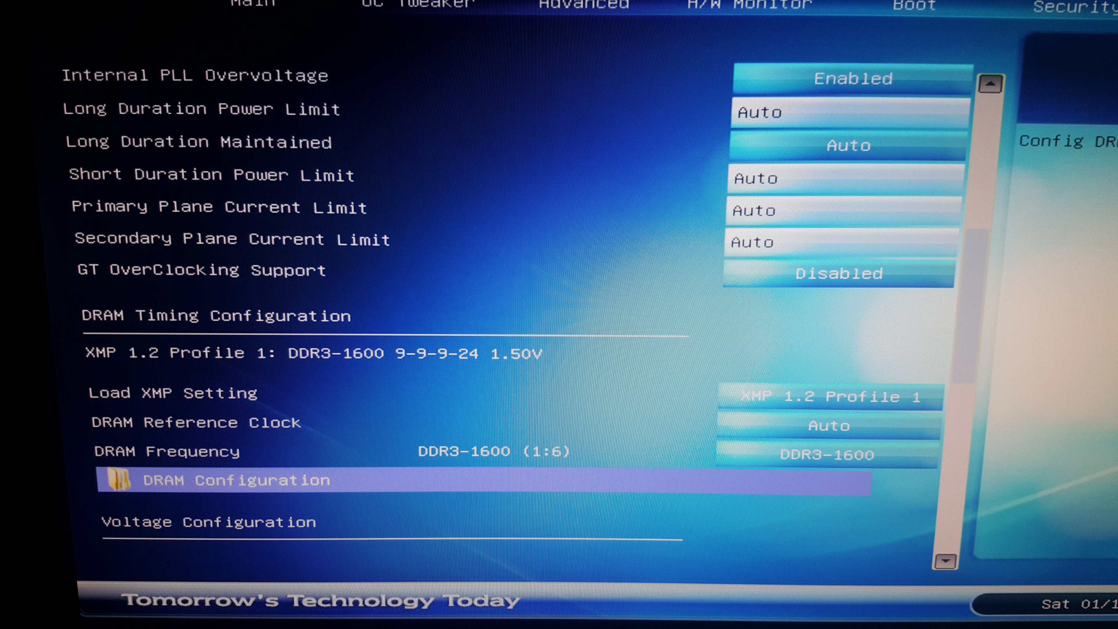

Ich habe das Problem das meine CPU bei aktiviertem XMP Profil (2400Mhz, 1.665V DDR3) prime95 1344 tft sofort abstürzt. Ohne Läuft das ganze und ist ca. 10 Grad Kühler.
Woran liegt das? Welche Spannung kann da für mehr Stabilität erhöht werden?
Probiere ich nochmal, glaube aber das hatte auch nicht geholfen.
In meiner Eile hab ich vergessen zu erwähnen ,dass das Problem auch nur Auftritt wenn ich zeitgleich die CPU auch übertakte auf min 4,5 ghz. Dann ist es mit xmp trotz völlig utopischen 1,3 vcore instabil.
