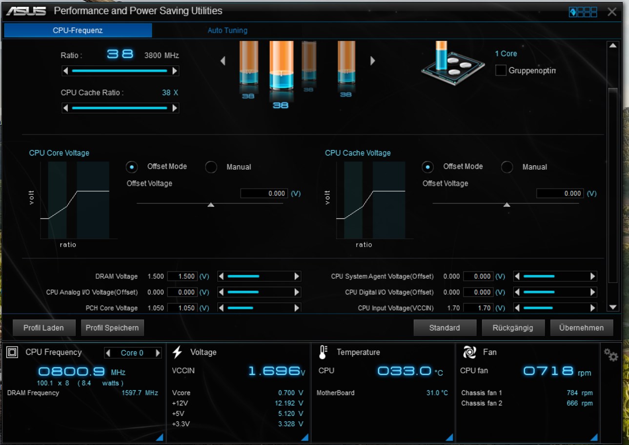

Hallo, ich möchte etwas mehr Leistung aus meinem, in die Jahre gekommenen System, holen.
Asus H97Plus mit Intel Xeon 1231v3 und 16GB RAM. An der Asus Suite hab ich noch nichts verändert. Alles steht auf Standart. Da gibt es auch eine Auto-Turbo Funktion, kann man die bedenkenlos nutzen, oder ist es besser eigene Werte einzustellen?
Für Tipps wäre ich dankbar.

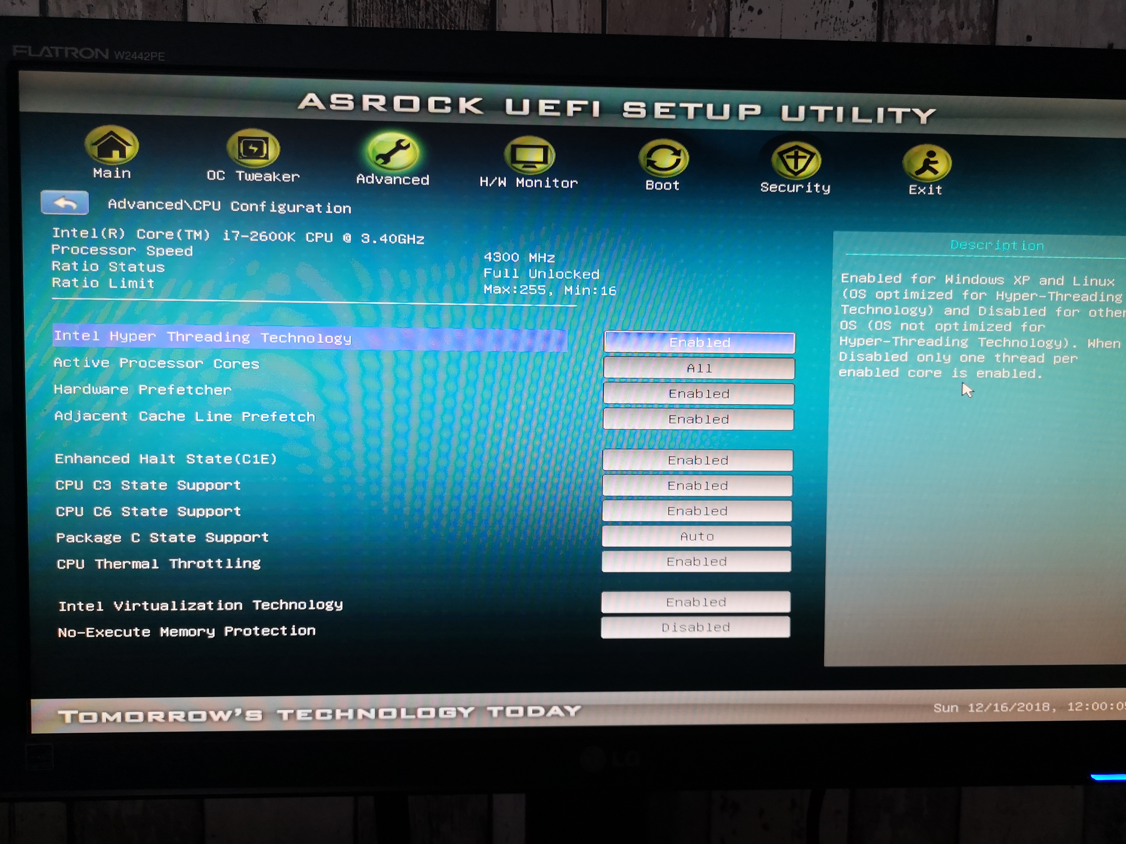

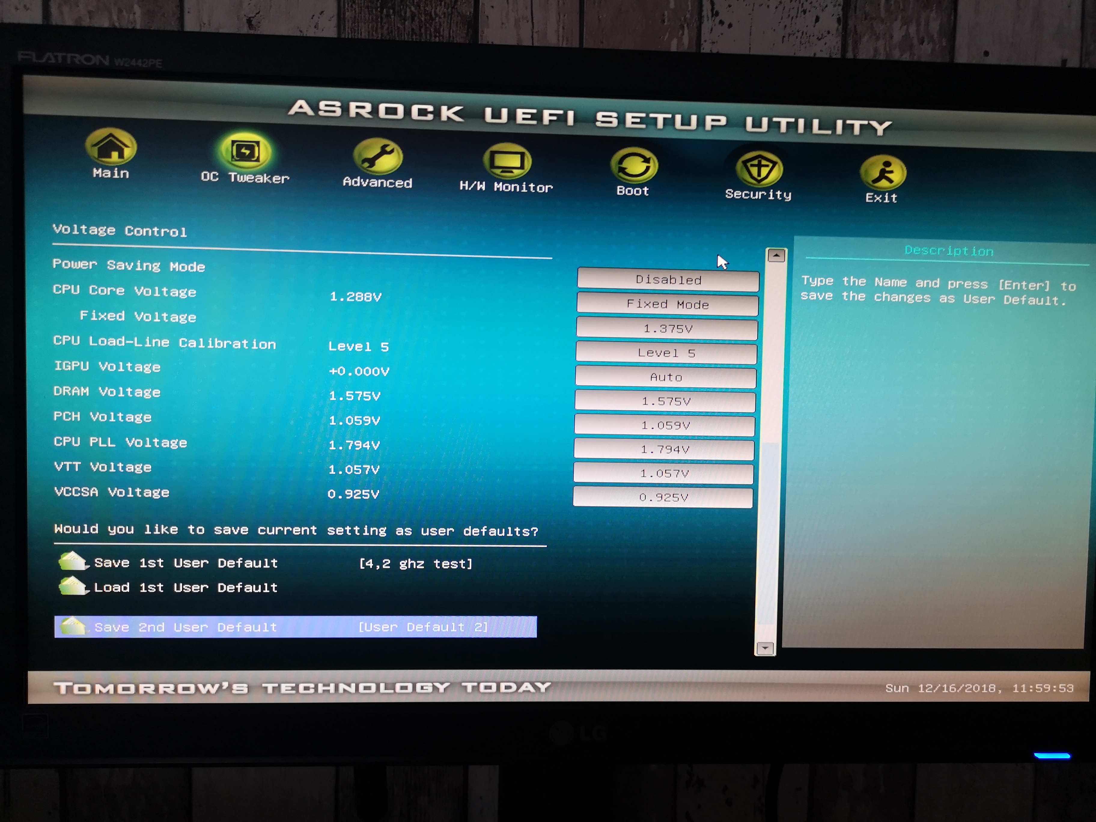

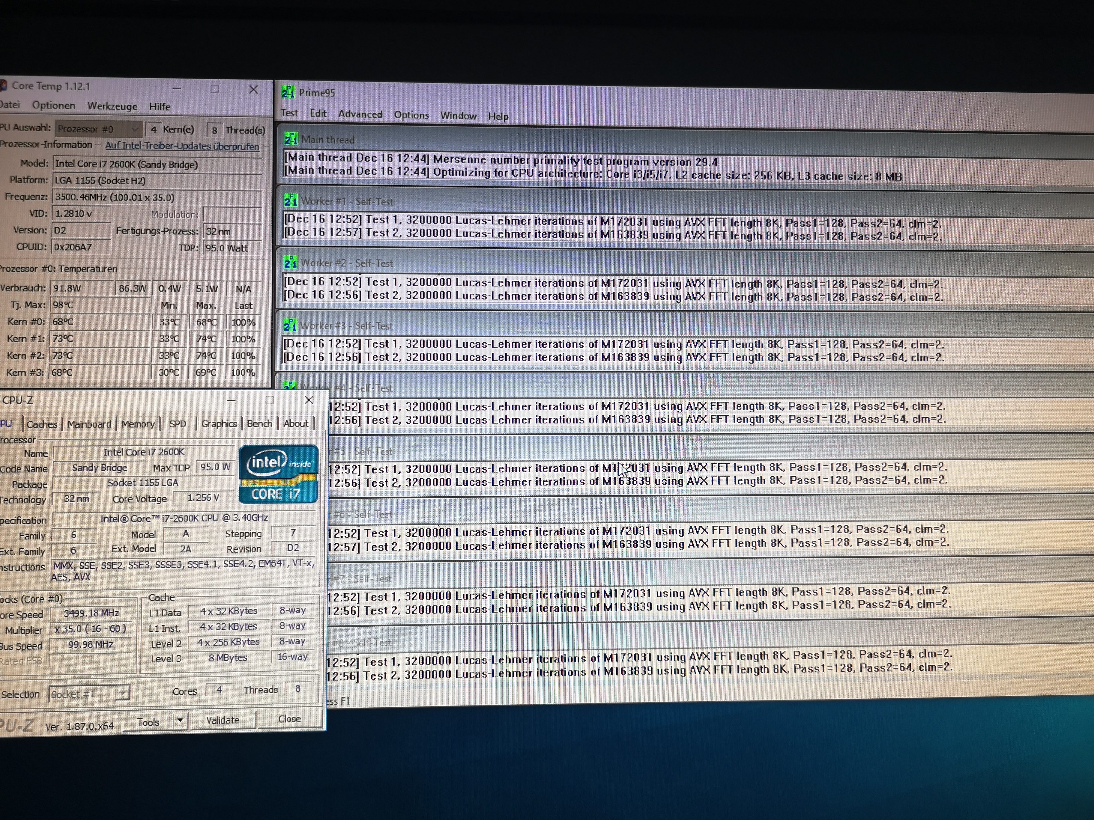

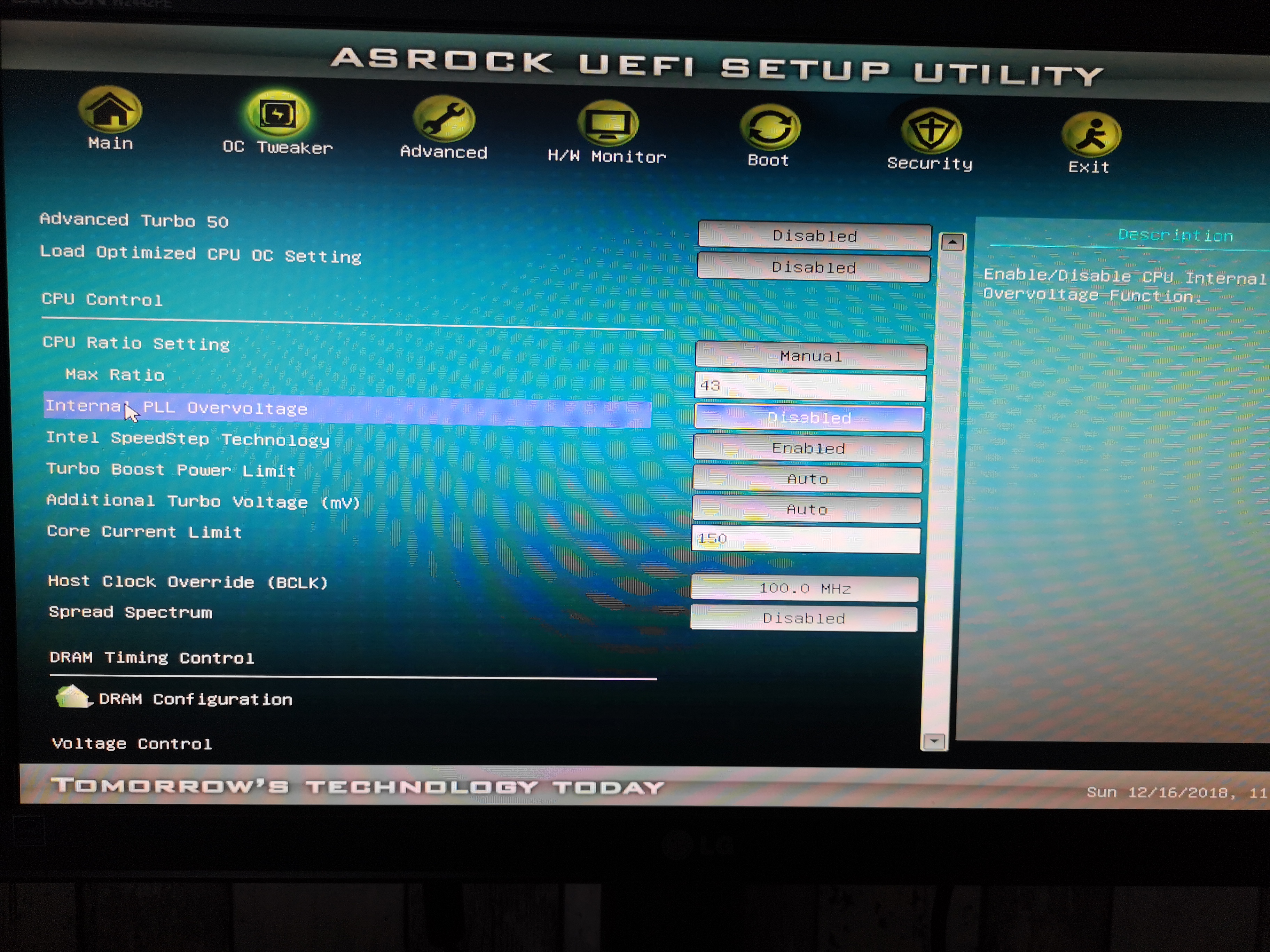

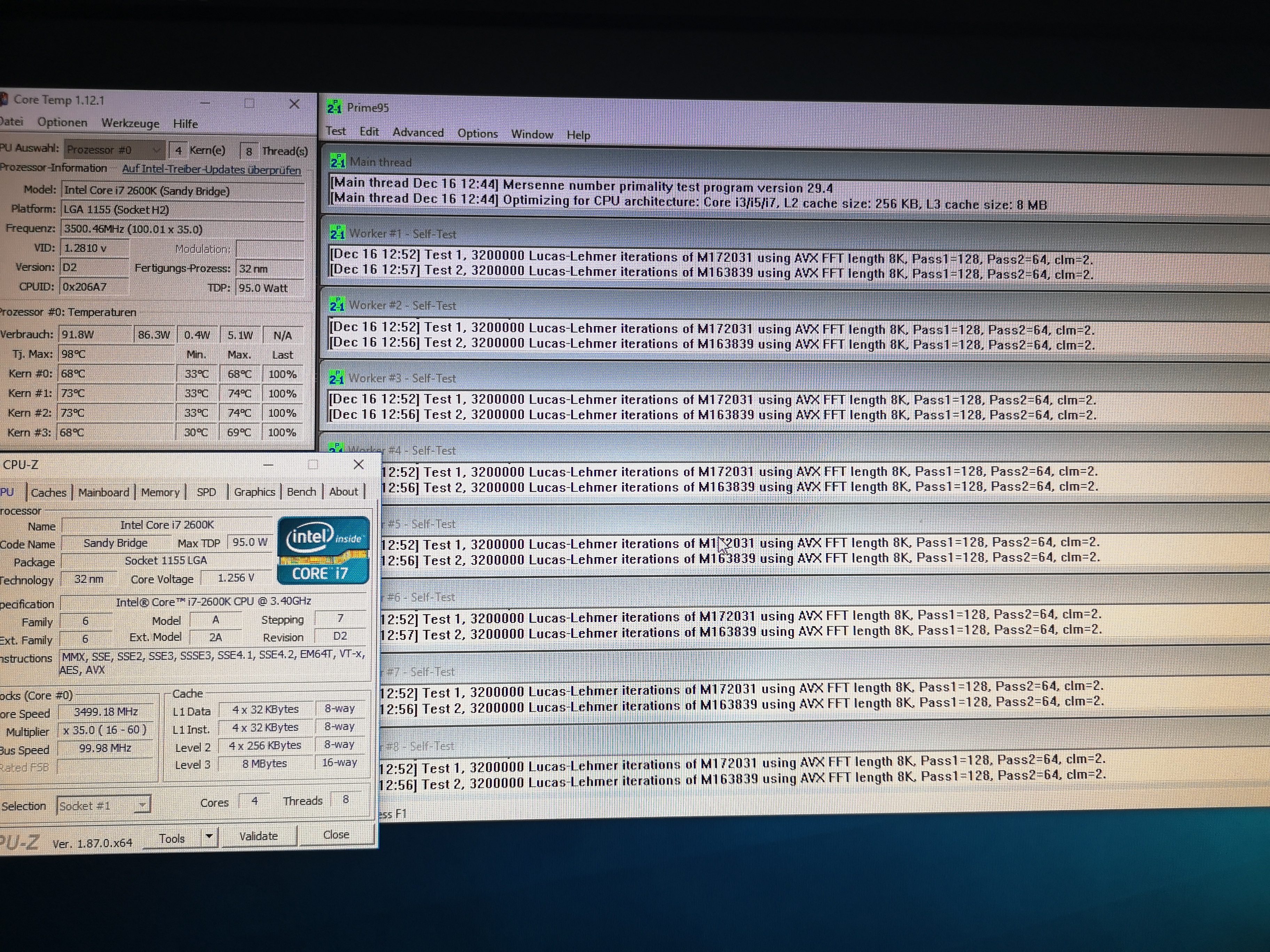

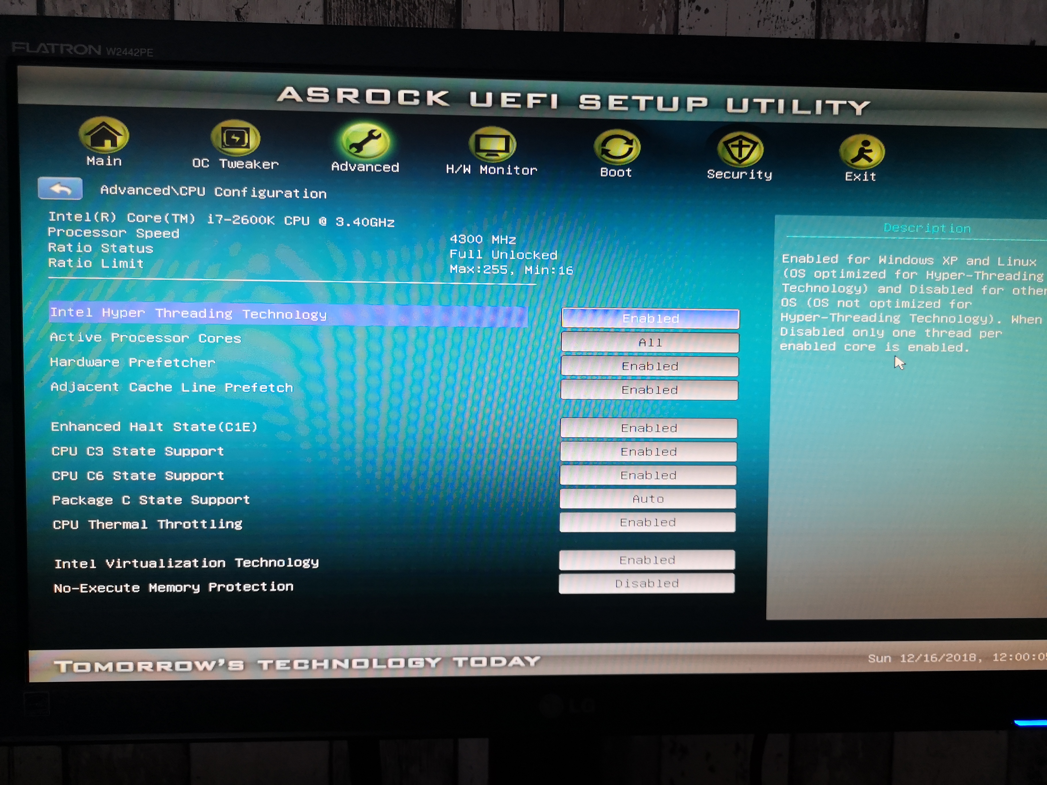

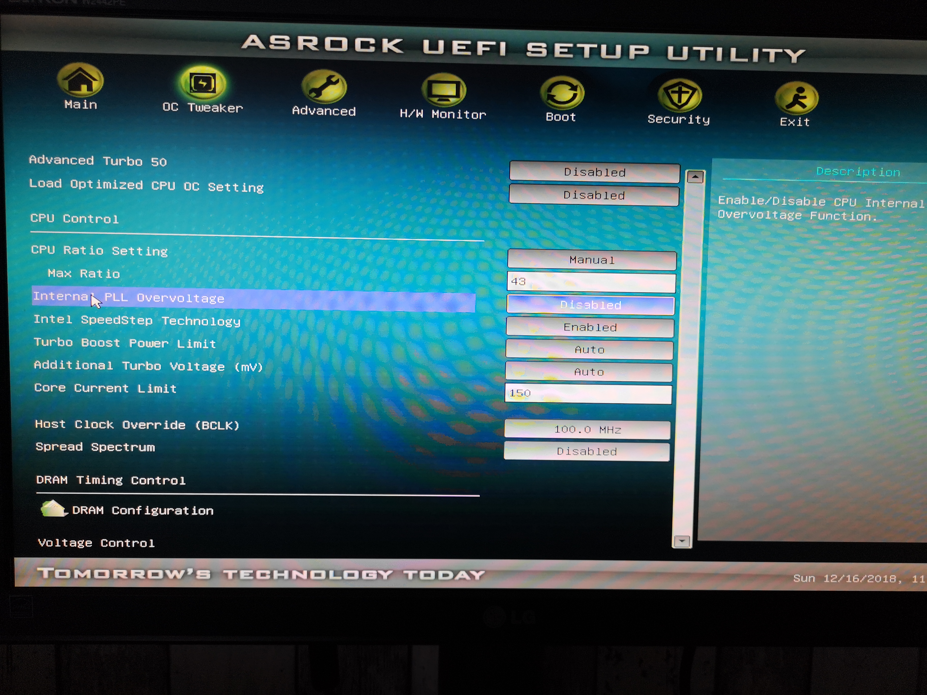

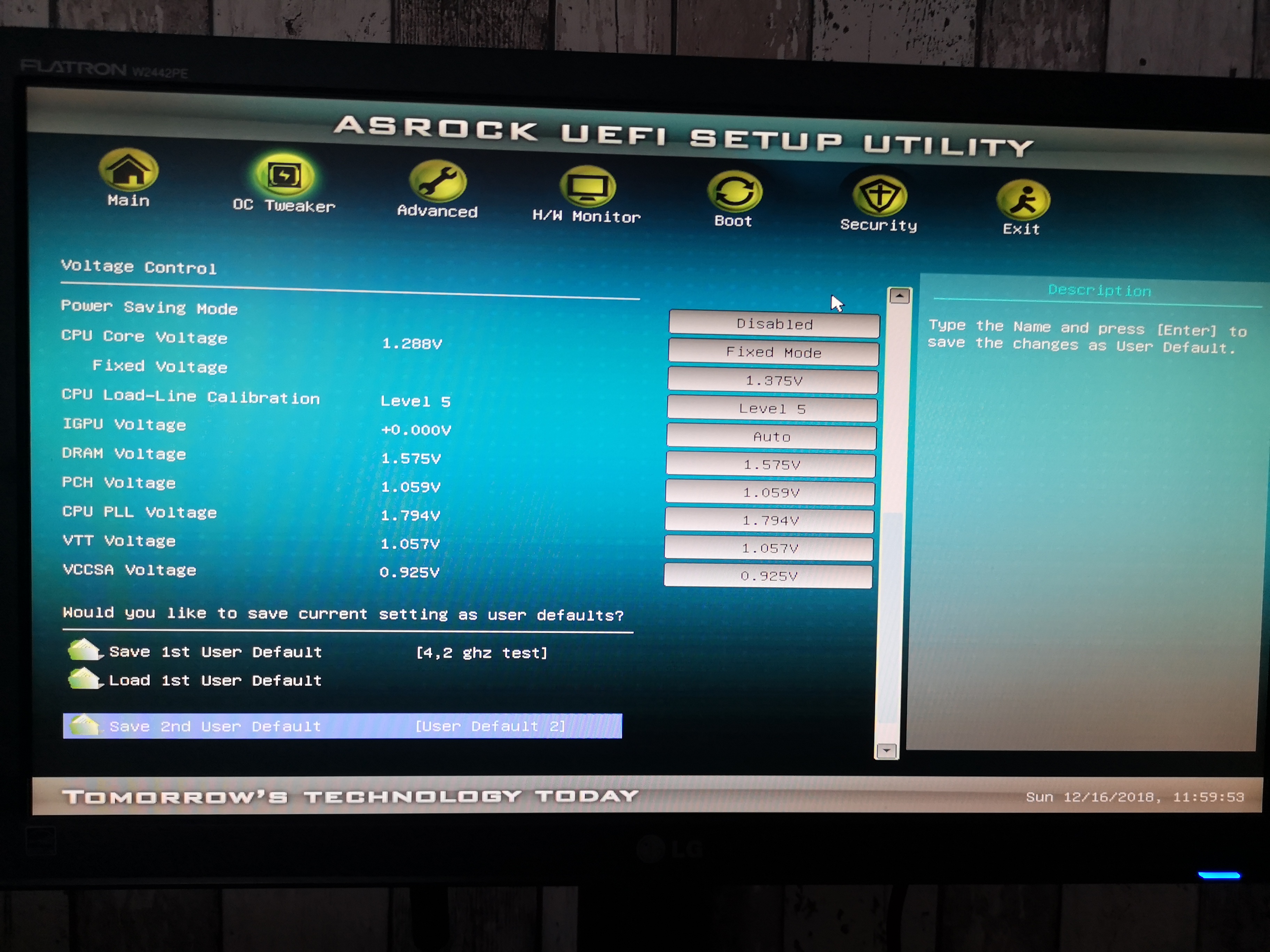

Hallo, habe Probleme mit meinem OC Versuch und benötige Hilfe
System: 2600K - Asrock Z68 Pro3 - 1333 DDR CL9 ( Mein Ziel sind 4,5 Ghz oder mehr bei 70 Grad )
4,3 Ghz Setup MB:
vcore 1.375 Fixed
1.6 Ghz Setup Win10 Idle:
Vcore 1.344v-1.360v schwankend
VID 0.9707v bis 0.9957v schwankend
4,3 Ghz Setup Win10 Last:
vcore 1.280v
VID 1.3761v
Prime95 lastet auch meine Kerne nicht voll aus. Statt 4,3 Ghz bencht Prime95 nur mit 3,6 Ghz? Und wie kann das sein, das die Vcore unter Last geringer ausfällt als im Idle? Ich brauche dringend Hilfe :/
Vielleicht hat noch jemand Rat was ich in meinem Bios noch alles umstellen sollte.
Ich werde sobald alles richtig eingestellt ist versuchen den Vcore in kleinen Schritten zu verringern. Oder evtl. einen Offset setzten nur habe ich damit keine Erfahrung.

Fürs Overclocking brauchst ein Board mit Z-Chipsatz. OC ist hier mit Deiner Plattform nicht sinnvoll bzw. möglich.
