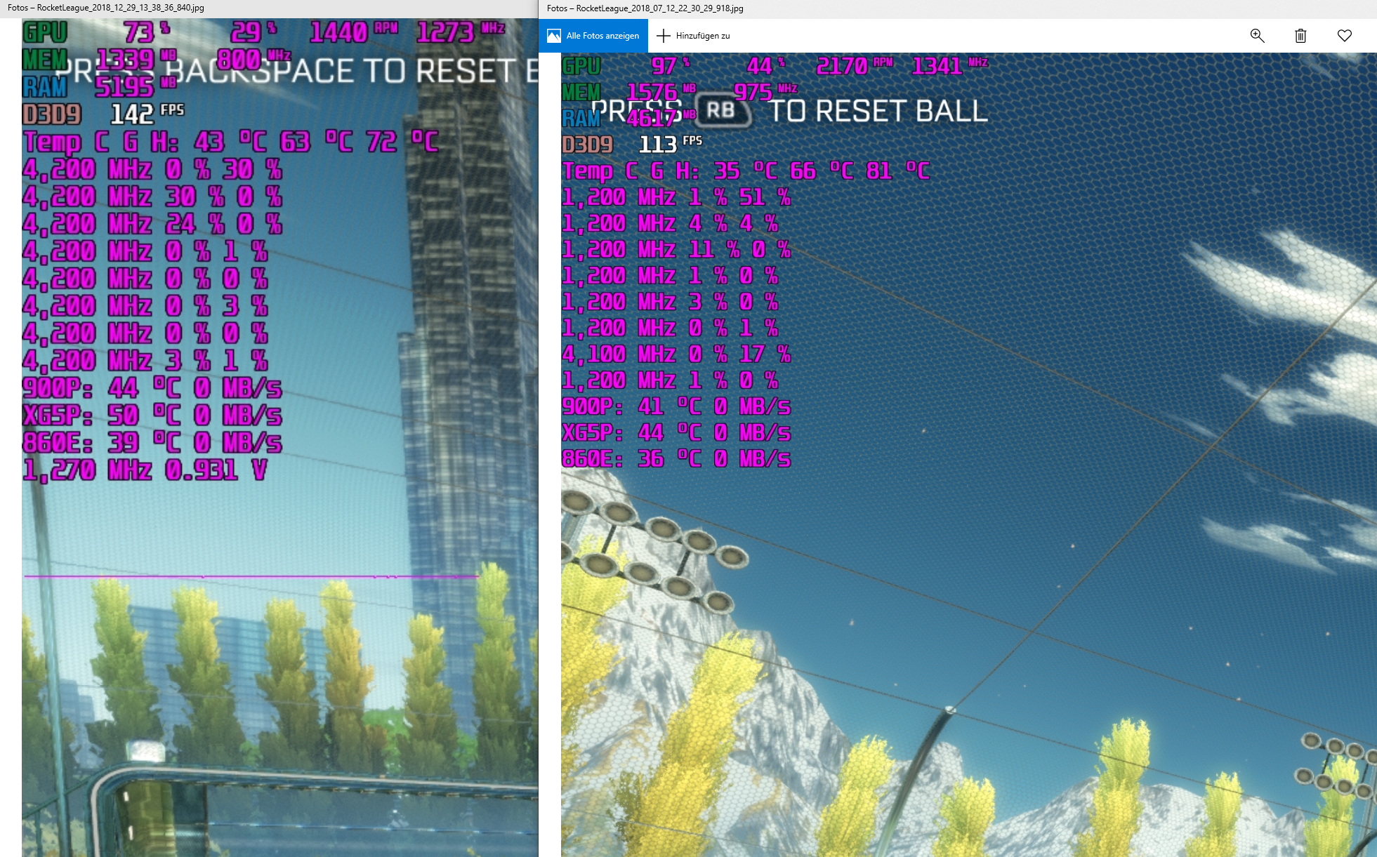

Kann außer mir noch jemand ein geändertes Turboverhalten seit dem letzten Windows Update auf 1809 feststellen? Bei Rocket League waren alle Kerne bei 4,2GHz, was unnormal ist.
Das Verhalten eben mit Prime nachgestellt, Bei einem Thread, geht nur bei einem Kern der Takt hoch. Bei 2 Threads gehen schon 2 hoch, und alle anderen auch um 300MHz. Bei 3 Threads gehen 3 hoch und die anderen sind bei +1GHz und bei 4 Threads sind alle Kerne auf vollem Turbo.
Ich werfe morgen nochmal einen Blick ins BIOS, aber außer dem Windows Update und einem Geforce Treiber habe ich am System nichts geändernt. Energieprofil ist Ausbalanciert.
Klingt erstmal nicht so ungewöhnlich, vielleicht hab ich’s aber auch nicht ganz verstanden.
Ich habs vielleicht einfach dämlich beschrieben. Bei Prime95 gehen ab Last auf 4 Threads alle 8 Kerne auf die höchste Turbostufe. Gerade bei Spielen fällts mir halt auf, dass eigentlich bei jedem Spiel alle Kerne mit maximalen Takt laufen, was vorher definitiv nicht der Fall war.
Um aber beim Rocket League Beispiel zu bleiben, hier bin ich aber ab jetzt nicht mehr in einem CPU Limit, bzw erreiche glatte 140fps, was ich vorher nicht hatte.
Vielleicht hat der Turbo auch vorher nicht funktioniert wie er sollte, und jetzt schon. Mir kommt das Verhalten nur anders vor.
Edit: Um das nochmal zu veranschaulichen, hier ein Vergleich wie es jetzt ist (Links) und wie es vorher war (Rechts). Die Werte an sich sind nich zu vergleichen, da 4K vs. 1440p.
Kann schon sein dass sie das Verhalten mit dem Update etwas verändert haben, ich würde aber sowieso prinzipiell beim Zocken alle Kerne auf maximalem Turbo laufen lassen, denn die Last springt ja gerne mal zwischen Threads hin und her und ich hab in ein paar Spielen schon feststellen müssen dass ich stabilere min Fps habe und keine/weniger Mikroruckler wenn die Kerne nicht heruntertakten dürfen.
Kann man ja ziemlich easy über die Energieprofile regeln, ich stell halt auf Höchstleistung fürs Zocken und danach wieder auf ausbalanciert fürs Surfen etc.

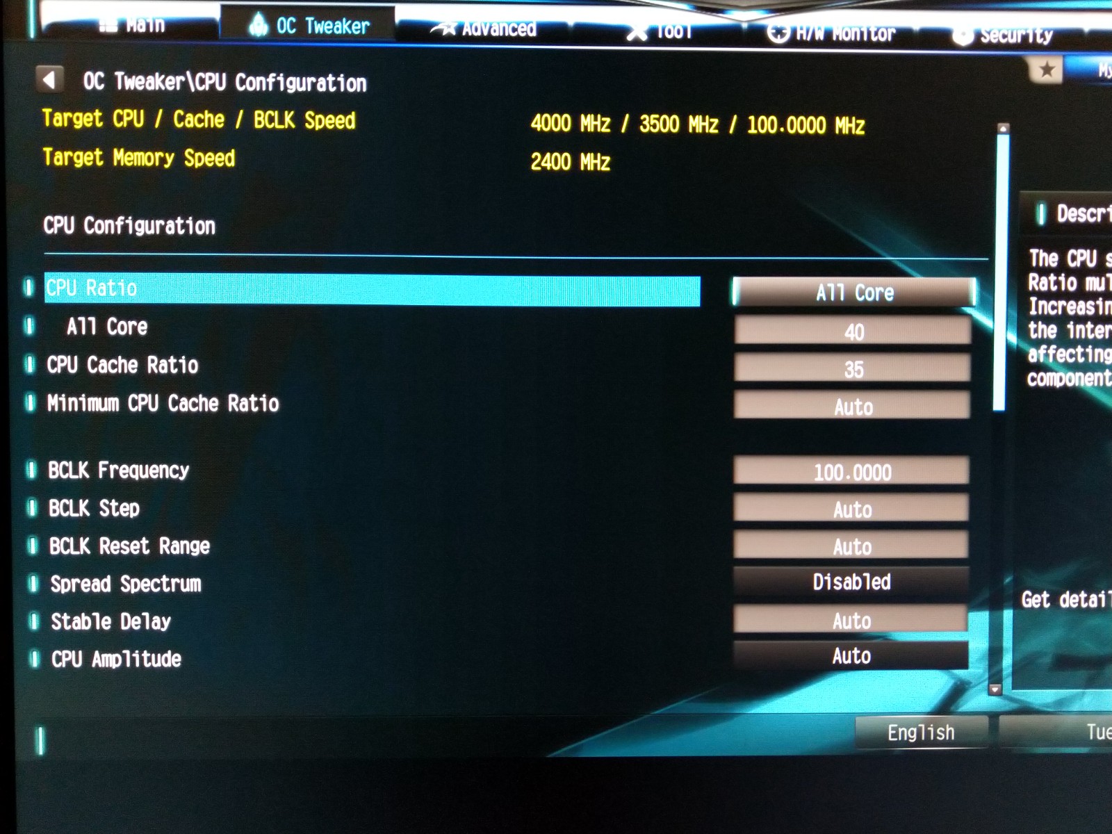

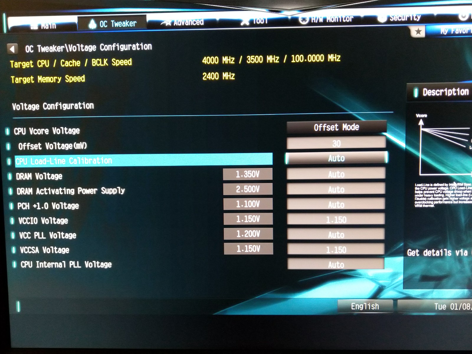

Ich habe nun auch mal gemäß der Tutorials mäßig übertaktet. Bisher läuft auch alles stable. Könnte einer mal drüber schauen und sagen, ob ich bei einer Einstellung fahrlässig gehandelt habe?
Schaut soweit gut aus, hast du auch auf WHEA Logger überprüft beim testen?
Reaktionen: reavon
Auch keine Auffälligkeiten.
Was ich mich frage ist, wieso ich ums Verrecken nicht über 4Ghz hinauskomme... also selbst 4,2Ghz mit 1.3V verrecken innerhalb kürzester Zeit
