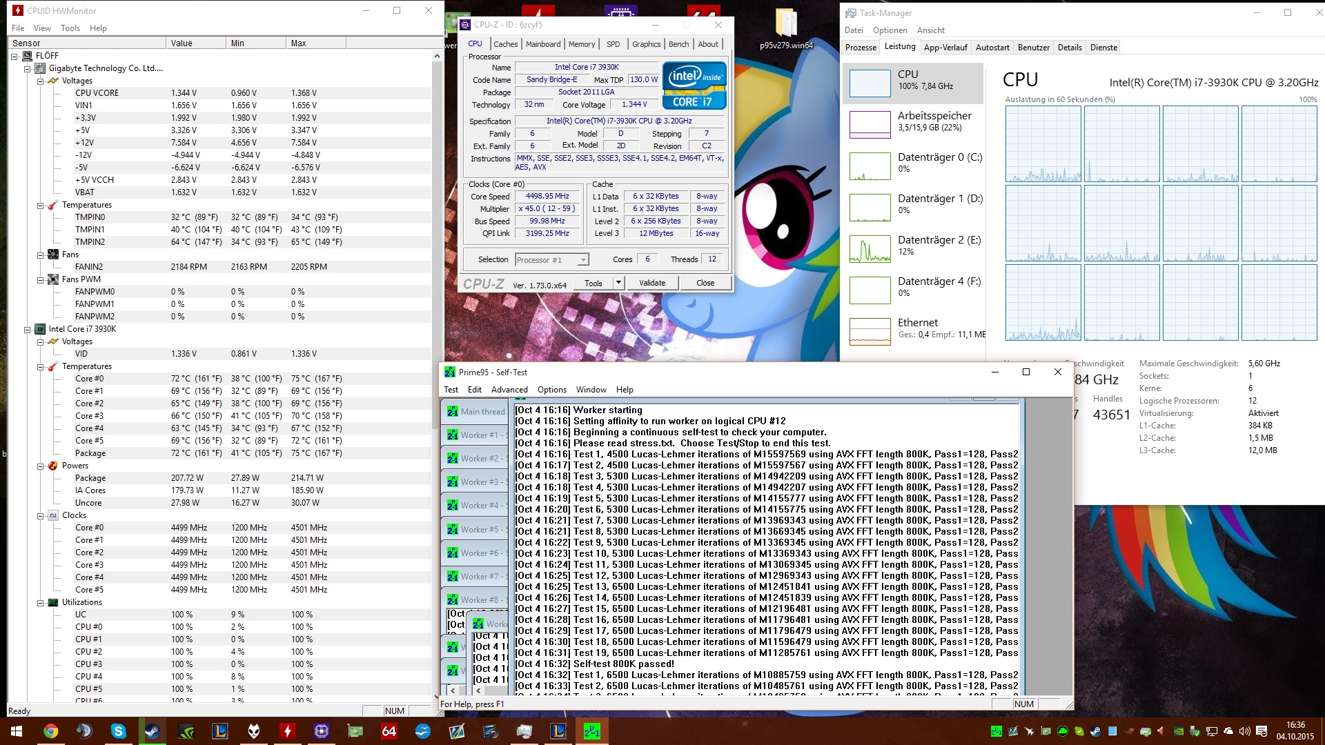

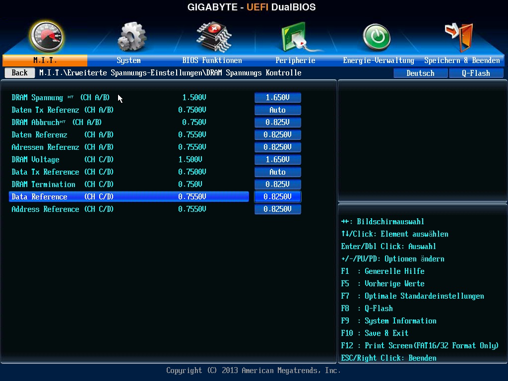

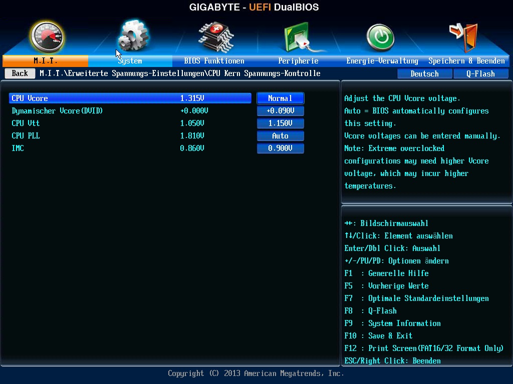

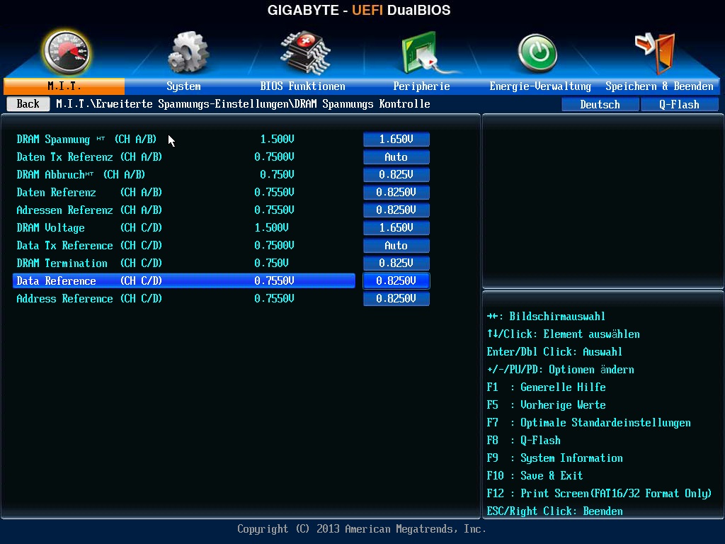

So hab ich die Spannungen eingestellt, bis jetzt siehts gut aus, ich lass Prime95 mal den 800K durchlaufen.
Die DRAM-Spannung ist okay. Musst jetzt schauen, ob die CPU-Vtt und die IMC-Spannung passt. Die anzeigten Werte dürften passen.
Interessant ist jetzt die Vcore mit prime95 1344K

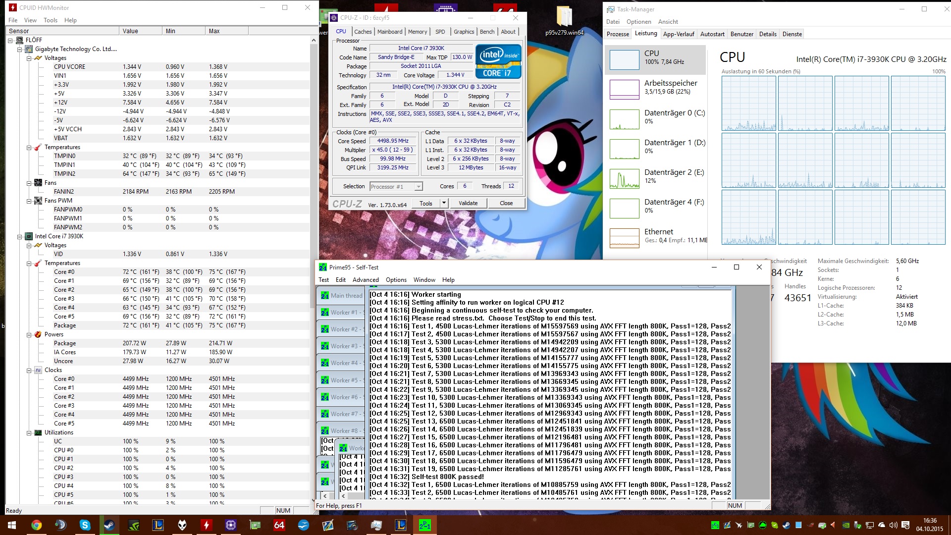

Ok, Temps sind wieder normal bei 65 bis 70 Grad, ist echt ein krasser Hitzkopf.:D
Den 800K hab ich jetzt endlich mal durchbekommen, musste die Spannung vom IMC und der CPU VTT Voltage auf 1,2 Volt stellen, das Rampage 4 Gene hat da nicht so rumgezickt aber naja. Die Spannungen sind ja noch im grünem Bereich. Brauchte bei dem Asus nur 0,9 Volt beim IMC, sowas muss man echt nicht verstehen:freak:

Ok, der 1344K lief durch, ich lass jetzt mal den 8K bis 96K durchlaufen. Danach sollte ich mein System auf dem neuen Board wieder Stabil mit OC haben. Habs irgendwie geahnt, dass ich bei dem neuen Board eventuell mehr Spannung brauche, aber ist ja noch im vertretbarem Bereich.

Aktuell bin ich bei 4,4 @ 1,238V Cpu Temp schwankt zwischen 68 und 74 Grad bei 1344K Prime95 Test. Soweit so gut.

CPU 75 bis 80 Grad, zocke nebenbei aber auch Audiosurf 2 und brauche auf dem neuen Board etwas mehr Spannung als auf dem alten. Aber im Spiel sollten die Temps nicht so hoch sein, eventuell muss ich die Wakü auch einfach mal gescheit sauber machen, hab die ja fast ein Jahr und muss das eh machen.

Denke der ist gleich durch, schaut sehr gut aus, Temps sind auch etwas runter gegangen auf 65 bis 70 Grad, nachdem ich aufgehört habe, nebenbei zu zocken.:D
