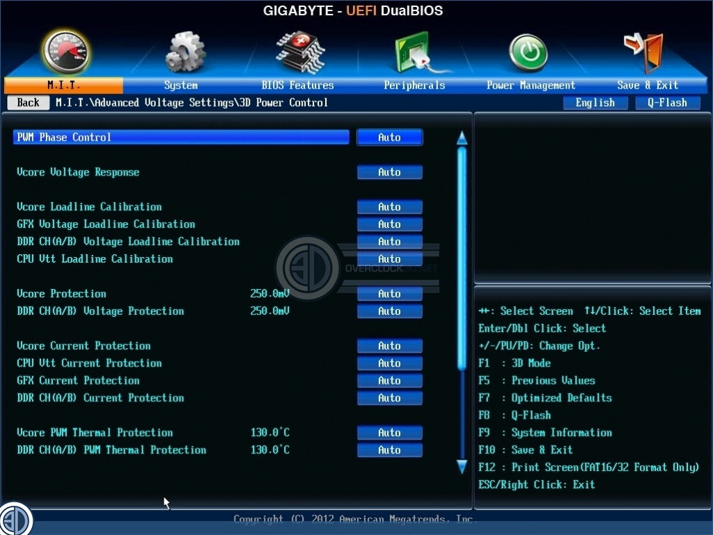

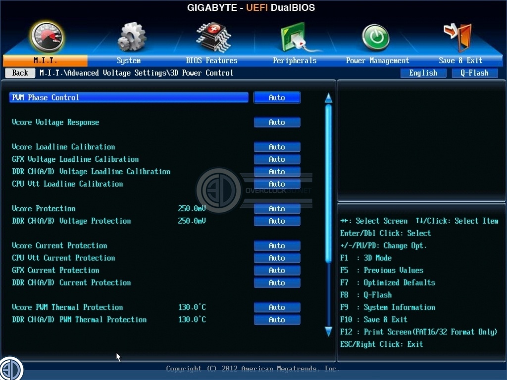

ToniMacaroni schrieb:@Blackeagle
Wenn übertakten dann nur per All-Core Turbo, nicht dieses 1-4 Thread Gefrickel.
Die VID ist völlig irrelevant, es zählt nur die VCore unter Volllast.
Hm, ok, wenn das mit den Einzelthreats Auswirkungen hat, die ich nicht sehen kann, ok.
Dennoch: Die eingestellten Spannungen passen nicht. Wenn meine VCore auf "normal" steht, also 1,26V und ich dann DVID auf +0,04 stelle, dann erwarte ich, dass VCore (nach Vdrop) auf 1,3V unter Volllast steht. Tut es aber nicht, sondern irgendwo bei 1,35V.
Was hackt mir da rein?
ToniMacaroni
Captain
- Juni 2008
- 3.444
LLC aktiviert?
Ich verstehe allerdings nicht, warum du über fixed VCore gehen willst.
Bl4cke4gle
Rear Admiral Pro
- Mai 2009
- 6.017
Keine Ahnung, ob LLC aktiviert ist. Dazu gibt es im BIOS keine Einstellungsmöglichkeit.
Fixed VCore will ich eigentlich nicht, daher wollte ich ja mal DVID rumhantieren. Das war ja meine ursprüngliche Intention.
ToniMacaroni
Captain
- Juni 2008
- 3.444
Bl4cke4gle
Rear Admiral Pro
- Mai 2009
- 6.017
Woooot? dieses 3D-Power Control habe ich noch nie gesehen
und habe mich schon gefragt, wo das ist....
Ist dein Screenshot von der BIOS-Version U1L?
ToniMacaroni
Captain
- Juni 2008
- 3.444
Kann ich dir nicht sagen. Aber hier schreibt jemand, dass das neueste BIOS kein LLC mehr hat:
http://www.overclockers.com/forums/showthread.php/722477-GA-Z68X-UD3H-B3-and-new-UEFI-BIOS
Im Grunde ist das auch egal. Wie gesagt kommt es nur auf die VCore unter Volllast an. Wie du die im BIOS zusammenwürfelst und was da für Werte eingetragen sind, ist nebensächlich.
This is probably okay since the new BIOS does not have any LLC settings at all, which I miss, but something strange is happening.
