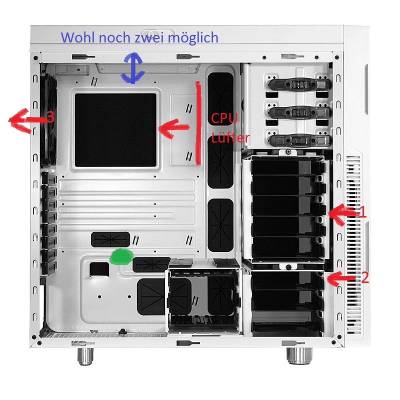

Der Kühler sitzt total fest und ich hab auch extra geschaut das es mit der WLP hinkommt (ziemlich dünn aufgetragen).
Zwecks Lüftung sind "nur" die eingebauten Lüfter verbaut. Sprich vorne 2 120er mit max. 1300rpm die Luft rein blasen und hinten ein 140er mit ebenfalls max. 1300rpm der die Luft raus bläst.
Die Luft die vorne reinkommt muss allerdings leider durch die Festplatten durch. Ich könnte nun noch einen an der Seitenwand, einen in den Boden und zwei oben reinsetzten.
Erklärung:
- Rot zeigt die 3 Lüfter an und die Blasrichtung
- Blau wären evtl. die zwei oben die noch reinkommen könnten
- Grün ist die Seitenwand, da könnte ich auch noch einen reinsetzten
Der Festplattenschacht bei Lüfter 1 ist komplett voll mit Festplatten, da muss die Luft halt durch von vorne.
Laut Handbuch sind die möglichen zwei oberen Lüfter wohl dazu gedacht die Luft hinaus zu befördern. Der an der Seite würde sich wohl für die Luftzufuhr eignen. Hätte hier durchaus noch einige rummliegen, das wäre nicht das Prob.
Hätte da noch:
1x Scythe S-FLEX 1200 (SFF21E)
1x Scythe Slip Stream 120 1200rpm (SY1225SL12M)
1x Noctua NF-S12-1200 120mm
1x Irgend ein NZXT 120er ohne genaue Bezeichnung
EDIT 2:
Hab den S-FLEX nun mal in die Seite reingebaut, der bläst nun rein. Leider ist er von der Höhe eher auf die Grafikkarte ausgerichtet. Werd den Prime Test nun mal wiederholen. (Mit Standard Takt und Voltage)
EDIT 3:
Nach einer Stunde Prime wieder mit dem Large Test maximal 71°C, also drei wahnsinnge Grad weniger als zuvor. Was mir aufgefallen ist, der CPU Kühler dreht nicht auf max sondern hat immer so 1000rpm, obwohl er wohl bis 1300 gehen sollte.
Ebenfalls hab ich die Schrauben beim Kühler nachgezogen. Ging aber nicht mehr viel. Eine Verbesserung konnte ich nicht beobachten.

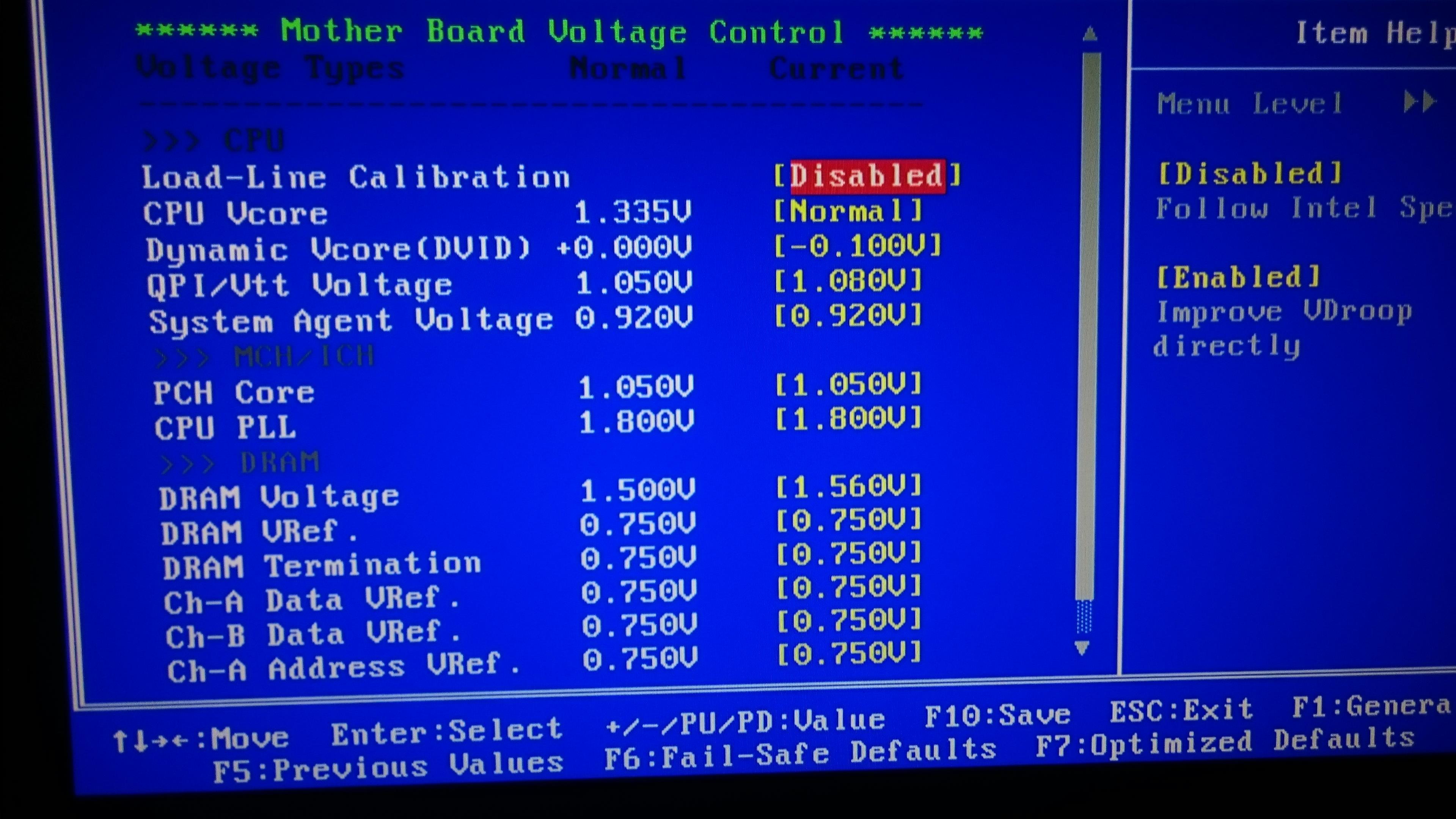

Hallo Leute,
habe mich mal etwas belesen. Ich habe bis Dato immer die fixe VCore einstellung genutzt. Dachte ich versuchs mal mit der DVID diesmal. Nur zu meinem Verständnis, bedeutet die Einstellung -0.100, dass nun 1,235V anliegen an der Cpu?
(Sprich 1,335V unter dem Punkt CPU VCore - 0,100 = 1,235V)
Und wo liegt der unterschied ob ich direkt eine VCore von 1,235V eintrage oder per DVID durch die -0,100?
Der Multiplikator steht übrigens auf 42, sprich 4,2 GHz.
Turbo Modus ist aus, alle Energiesparfunktionen sind an.
VTT deshalb etwas angehoben, da eine vollbestückung vorliegt. DRAM Voltage habe ich gleichzeitig auch um 1 stufe angehoben.
Mit diesen einstellungen ist das game nicht mehr abgeschmiert, auch keine bluescreens.
Sind die einstellungen in ordnung oder was würdet ihr mir noch empfehlen?
MfG
ToniMacaroni
Captain
- Juni 2008
- 3.444
Wieviel Spannung anliegt, stellt man in CPU-Z unter Volllast fest (Prime etc.)
Ich weiß jetzt nicht, was die Einstellung "Normal" bei CPU VCore bei dir bewirkt, ob das jetzt noch fixed ist oder dynamisch. Was hast du denn da alles zur Auswahl?
Die Einstellung bei Dynamic VCore sollte der Offset sein.
Wenn du aber sagst, es lief vorher bei 4,5 Ghz @1,21 V stabil und dann bei 4 Ghz @ 1,25 V nicht mehr, ist das Ganze auch nicht mehr nachvollziehbar. Wenn das stimmen sollte (wovon man wohl nicht ausgehen kann), ist eine instabile CPU als Ursache ausgeschlossen.
