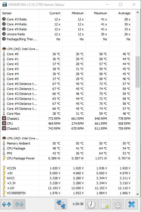

Hier mal die Temps nach knapp 1 1/2 Std Witcher 3.
Die Temps. sind gut.
