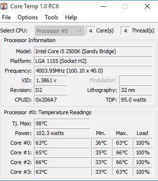

bin ein ziemlicher Neuling im Bereich OC und wollte zum ersten mal einen i5 2500k übertakten auf 4Ghz.
Soweit so gut.
Nun wenn ich ins System boote und mit CoreTemp die Temperaturen und den Vcore beobachte unter dem Einsatz von Prime95, frage ich mich warum der Vcore immer so in die Höhe schießen kann?

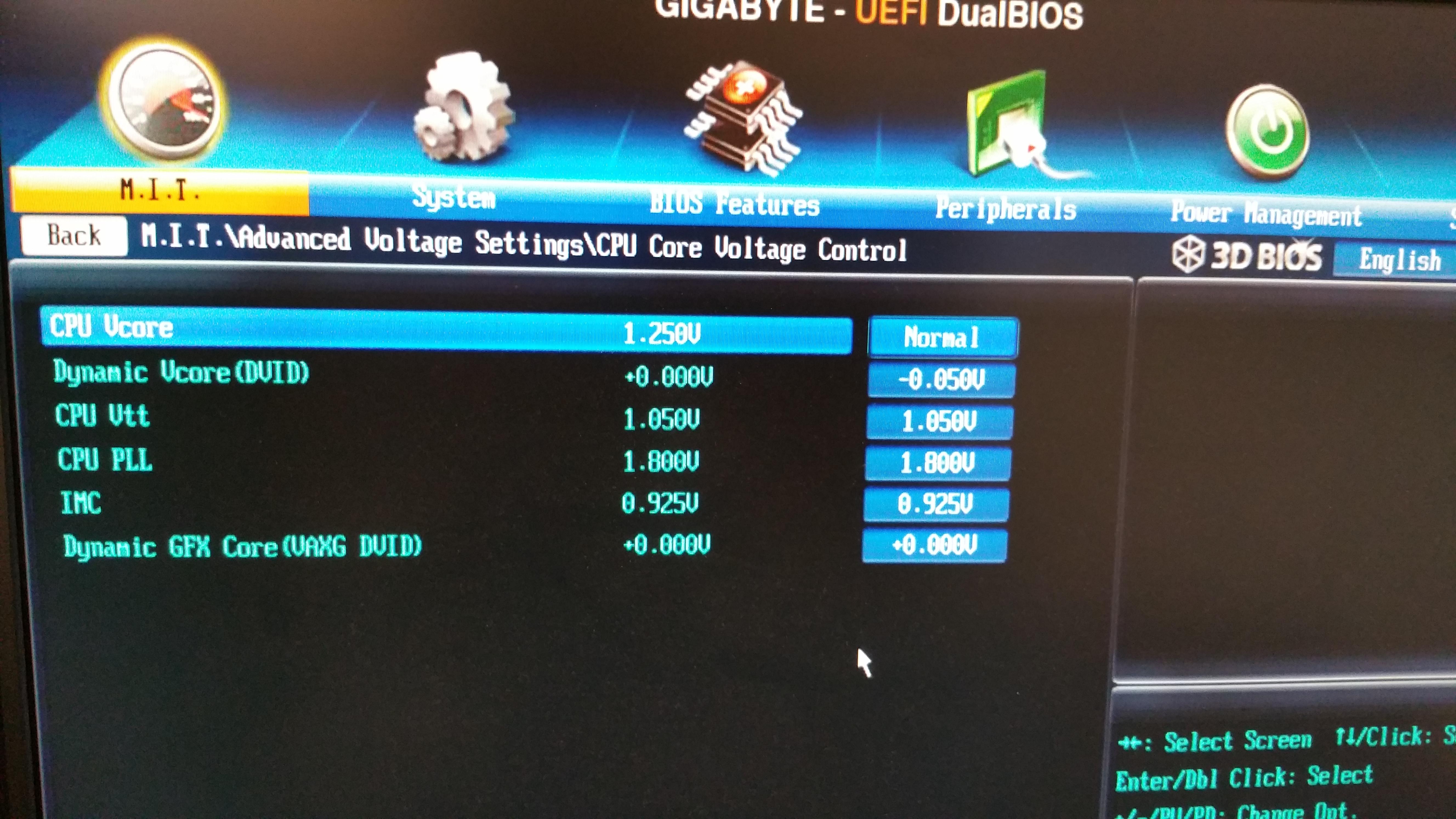

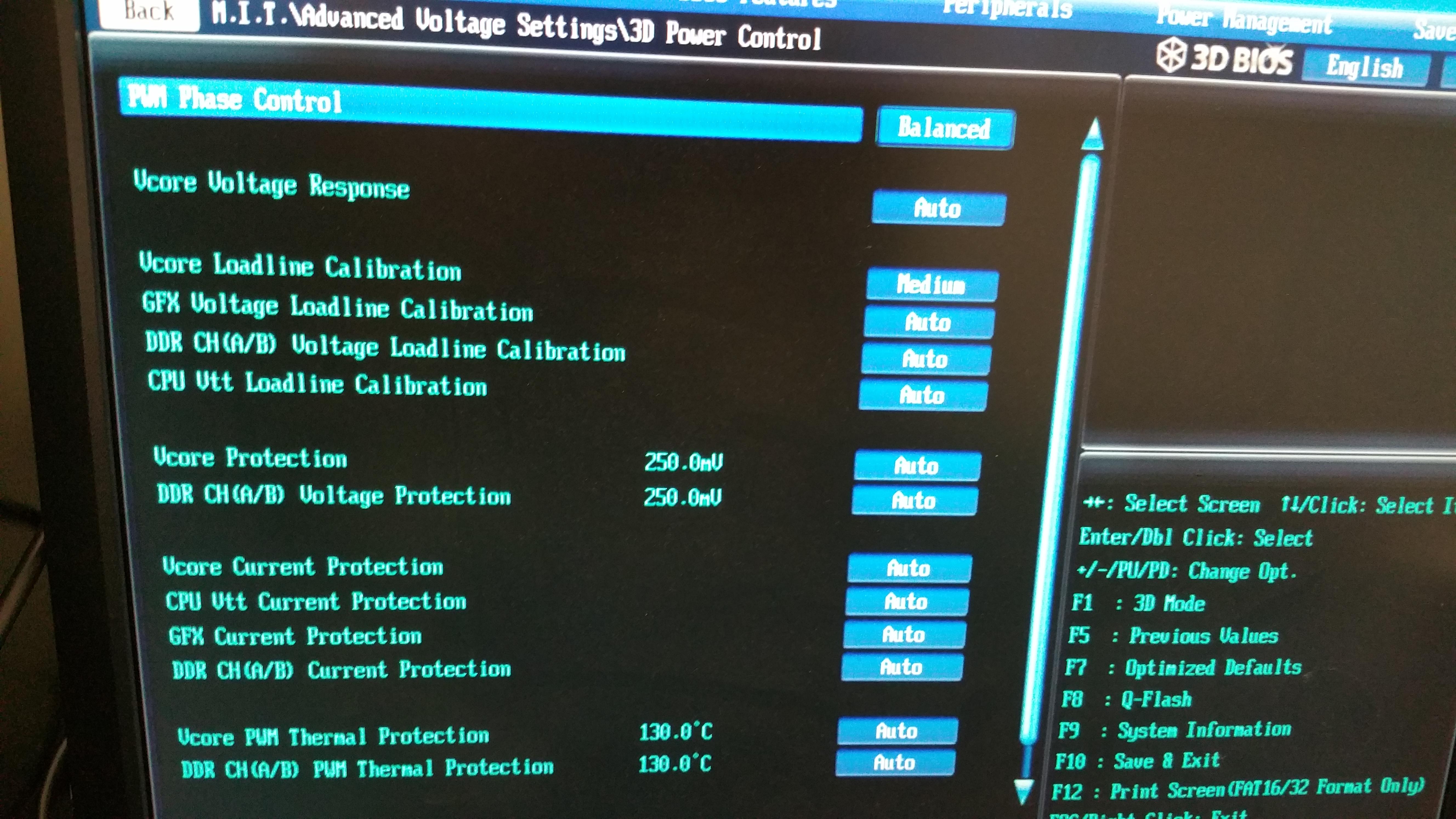

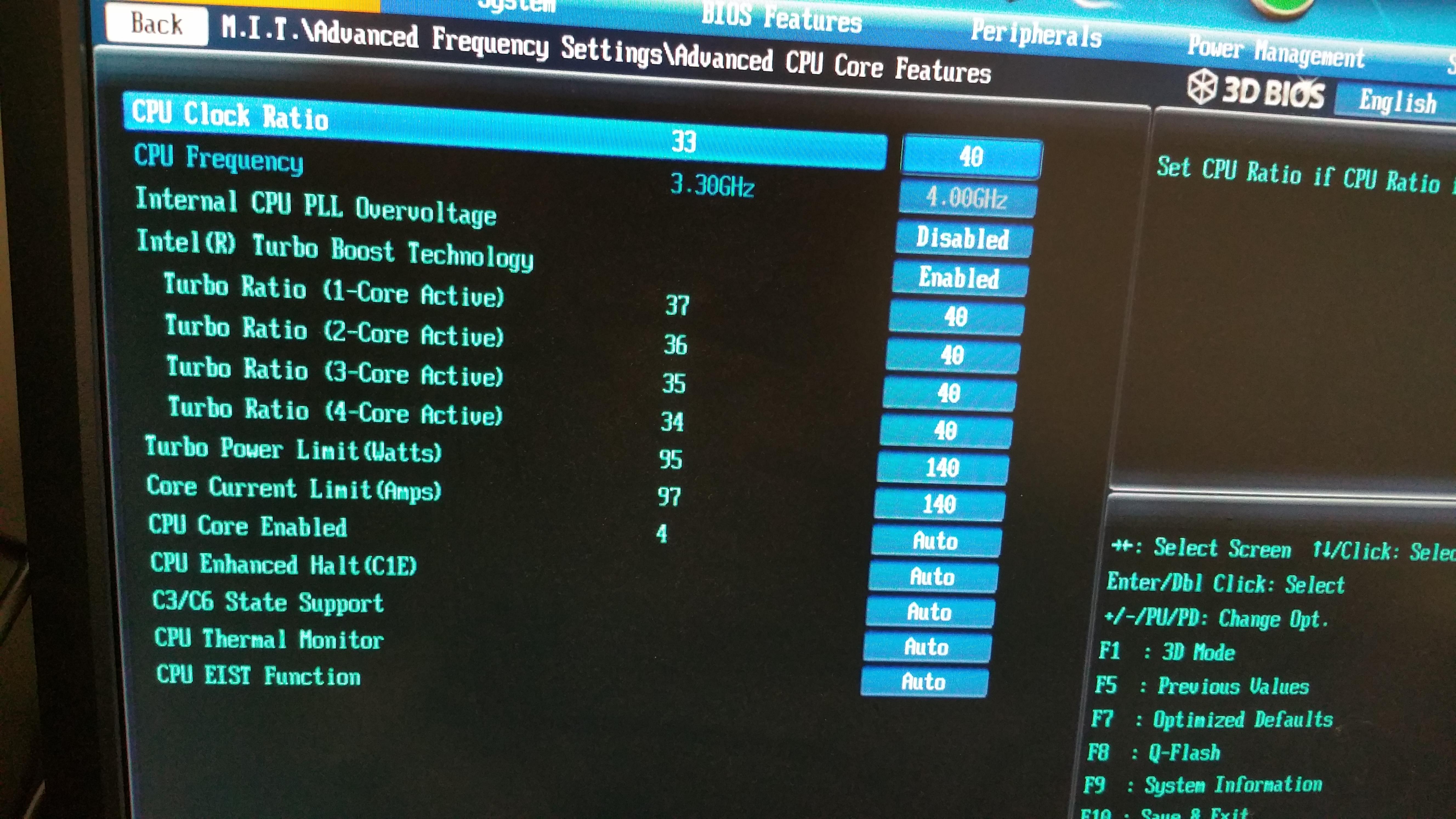

Das sind meine Settings:
Was habe ich falsch eingestellt bzw was könnte man noch optimieren?
