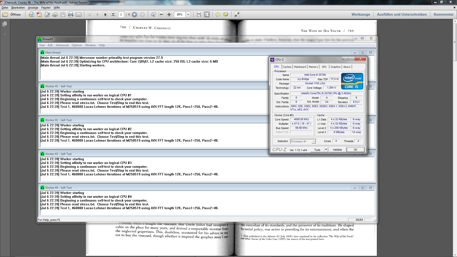

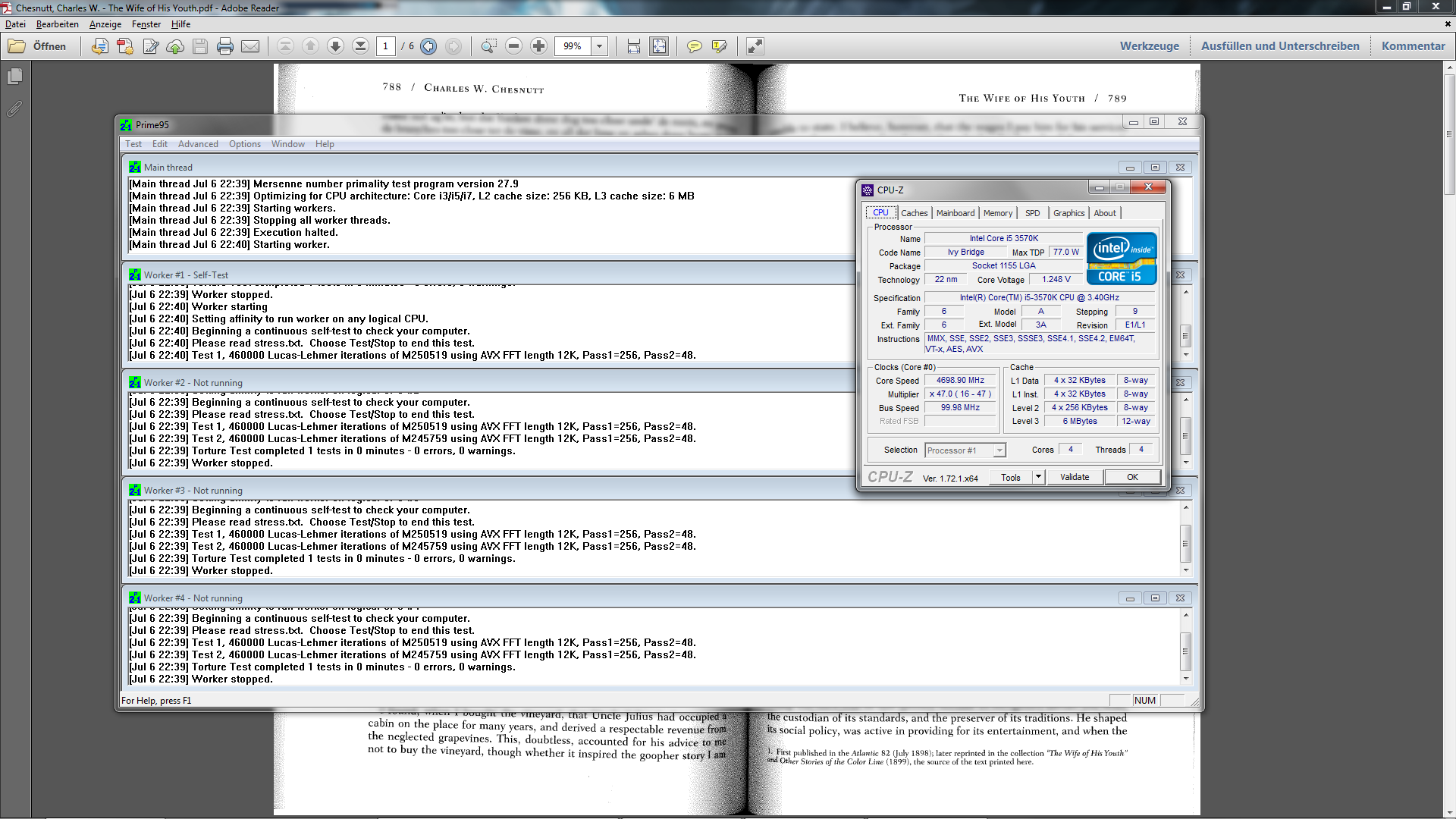

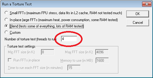

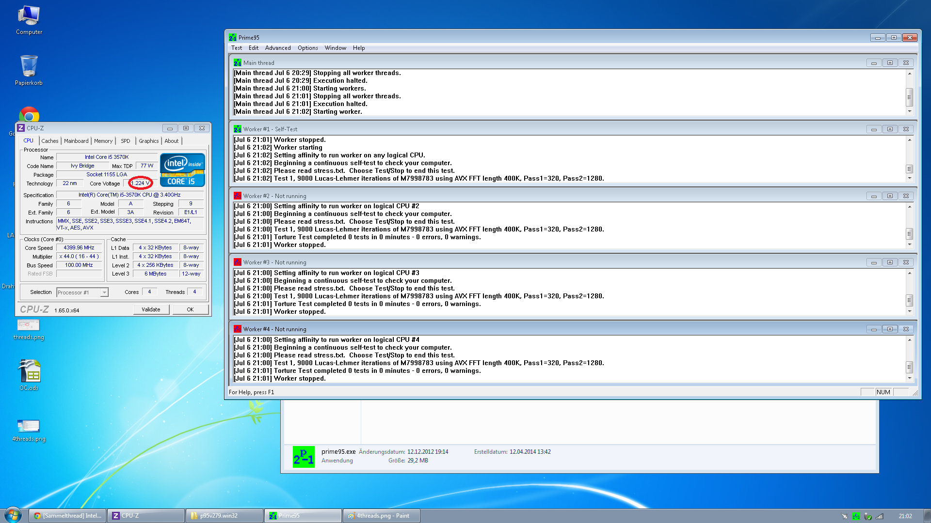

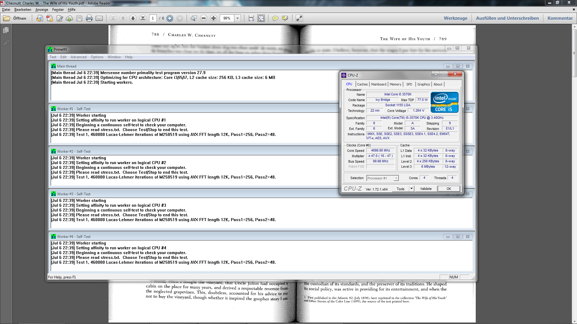

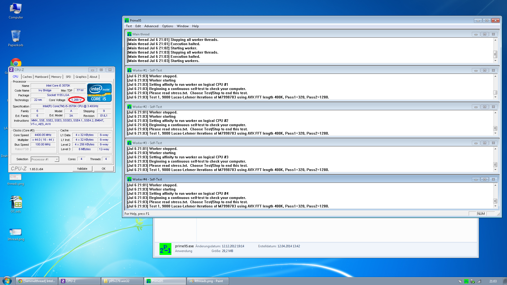

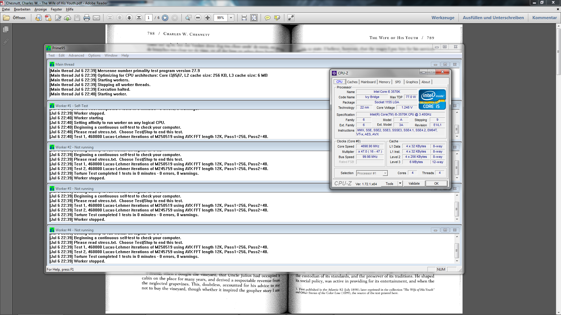

Ich glaube, da hast du was missverstanden. Es bleibt alles eingstellt wie es ist, bloß die Anzahl der Threads wie im oberen Bild geändert.
4 Threads am laufen, 1,288 V:
1 Thread, 1,224 V:
Mal eben über 60mV Unterschied, bei gleichem Takt. Es scheint ja auch tätsächlich so zu sein, dass die CPU bei geringerer Auslastung weniger VCore braucht, trotz gleichem Takt. Wenn 1,224 V bei Volllast anliegen, ist sofort Feierabend. Ich habe bloß noch keinen Artikel gelesen, wo das beschrieben wird. Oder es wird einfach falsch ausgelesen.

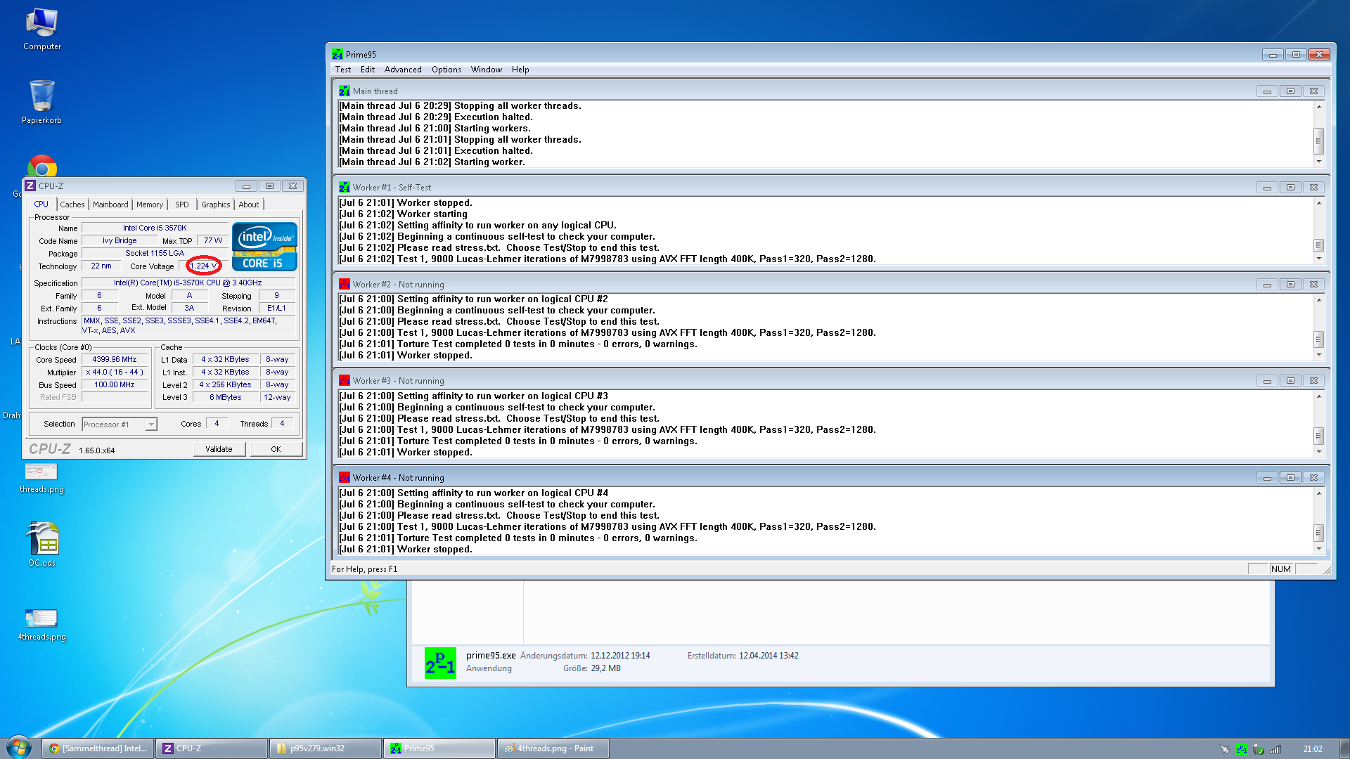

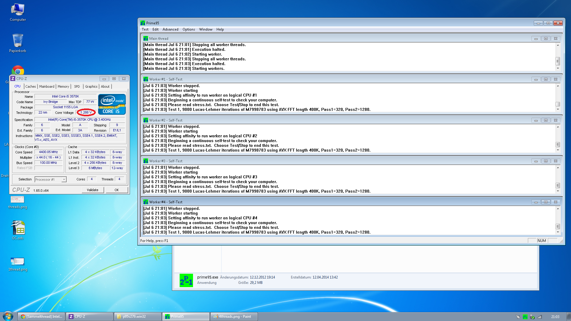

Hier wären mal die Unterschiede bei meiner CPU mit jeweils 1 und 4 Kernen unter Volllast:
AW: [Sammelthread] Intel Haswell, Sandy- & Ivy-Bridge Overclocking: Fragen (Teil V)
Ok, bei dir tritt es also auch auf, wenn auch nur 16mV Unterschied im Vergleich zu meinen 60. Hängt vielleicht auch vom Board ab.

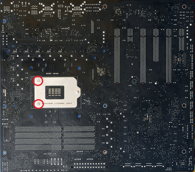

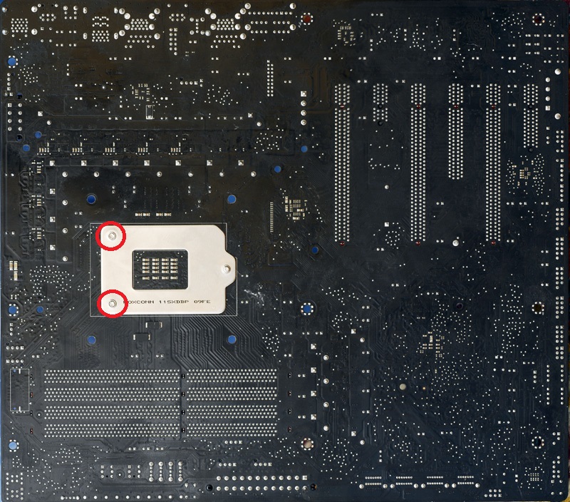

Ich fand den HR-02 bei der Montage viel zu grobklotzig, da macht man sich ja den Sockel kaputt, wenn man die Schrauben etwas zu fest dreht, die Backplate hat auch überhaupt nicht richtig gepasst. Nächstes Mal kommt wahrscheinlich gleich ne wakü rein. :freak:
Also ich hab den Macho schon einige Male verbaut und da hat die Backplate immer gepasst und auch sonst ging da nix kaputt oder wurde beschädigt, auch nicht bei mehrfacher Montage.
Dann ist das vielleicht ein Problem speziell mit dem Z77 Pro3. Da ist nämlich schon eine Backplate drauf. Wenn dann noch die Backplate des HR-02 zusätzlich drüber kommt, liegt die genau auf den hier markierten Schrauben auf und ist natürlich komplett schief und verzieht die ganze Platine, wenn man die Schrauben zu fest dreht. Die Backplate selbst ist ja so dick, die gibt kein bisschen nach.
Außerdem lastet der Druck der beiden letzten Schrauben zur Fixierung des Kühlers wieder direkt auf der CPU. Da muss man schon sehr vorsichtig vorgehen. In der Hinsicht war es sicherlich auch nicht förderlich, das ganze im eingebauten Zustand zu montieren. Es wäre sicher viel einfacher gewesen, wäre das Board ausgebaut gewesen.
Solche Backplates hatten die Boards von mir aber auch und da ist nichts schief aufgelegen, komisch das Ganze, aber es ist natürlich durchaus von Vorteil den Kühler mit ausgebautem Board zu montieren, finde ich jedenfalls angenehmer zum Arbeiten.
