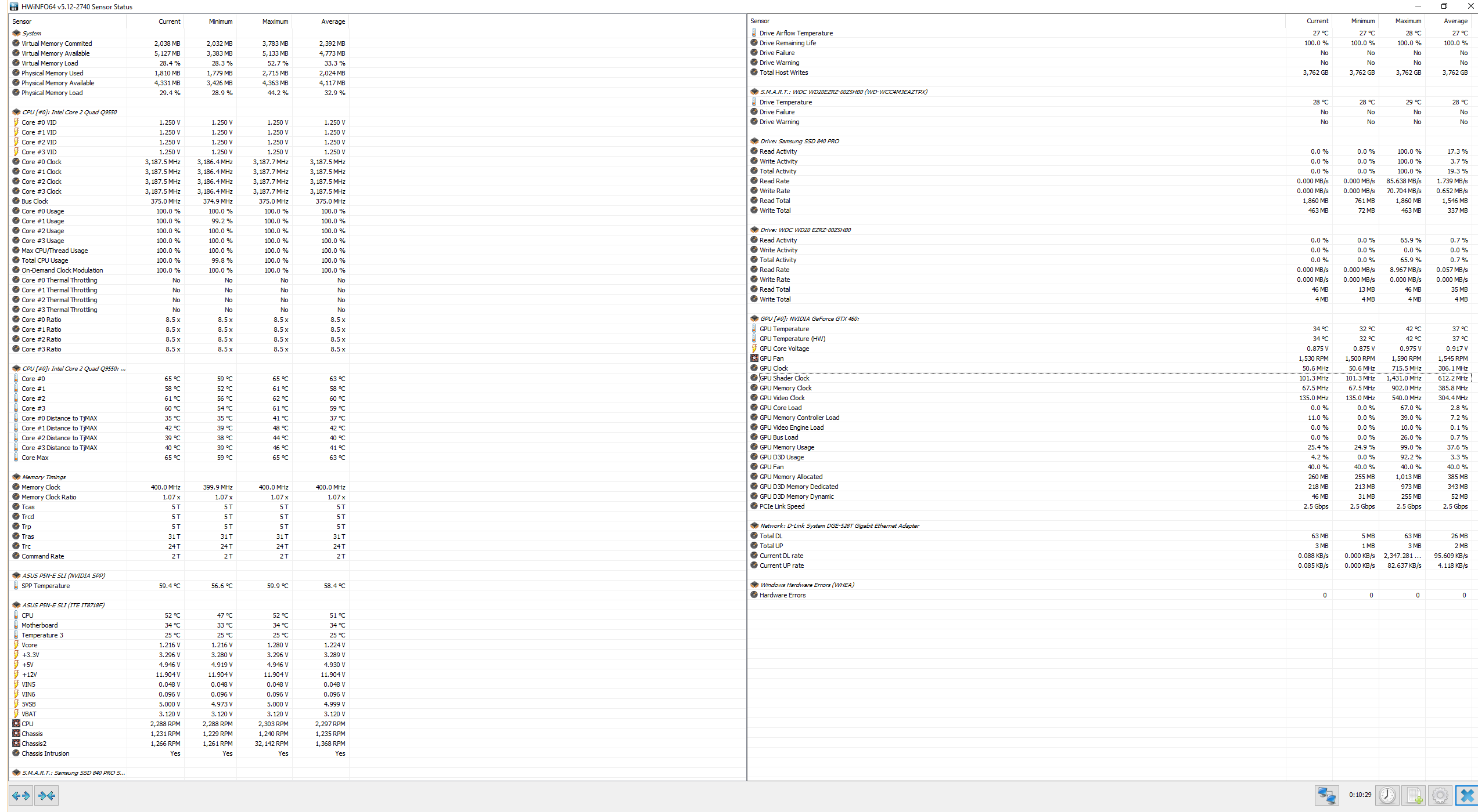

Zeig mal ein screenshot von den Werten und Einstellungen
Hab jetzt auf 3.187MHz und Vcore:1,325v. eingestellt, da es sonst nicht stabil läuft.
Das ist der gewünschte screenshot nach ca. 12 Minuten Prime95!

Ist dir irgendwas bei meinem HW Info screenshot aufgefallen, dass "falsch" ist?
Ich überlege gerade ob ich versuchen soll mir einen anderen CPU Kühler besorgen soll. Denkst du macht das Sinn???
Ich denke ich hab auch idle schon eher hohe Temperaturen!
Die liegen so um die 45Grad Höchsttemperatur bei Core Temp.
nein ist eigentlich alles ok soweit. du hast kein hitzproblem, da würd dir auch ein anderer kühler nix bringen.
