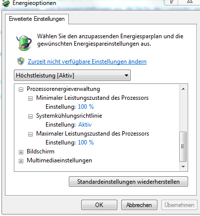

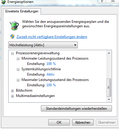

Falls ihr das meint, bei den Einstellungen dürfte es doch eigentlich nicht schwanken oder sehe ich das falsch?
Habe die energiespareinstellungen auf "höchstleistung".

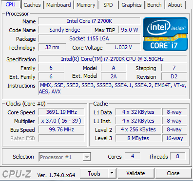

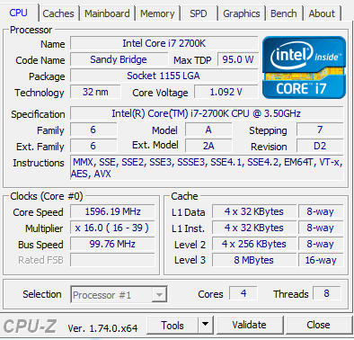

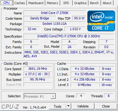

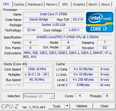

Edit: Der Cpu Takt schwankt laut CPU-Z im Sekunden Takt, habe ich vergessen zu erwähnen.
Hier nochmal zwei Bilder in welchen Radius der Takt und die Spannung schwankt:
Habe übrigens noch nichts übertaktet.
Dann sollte es eigentlich nicht schwanken. Aber wenn du schlau bist stellst du das auf ausgewogen um. Höchstleistung verbrät im Leerlauf nur unnötig Strom. Bei Ausbalanciert taktet die CPU nur hoch wenn sie es muss.
Es kann sein, dass wenn der Dienst "Stromversorgung", deaktiviert ist, die eingestellten Energieeinstellungen nicht greifen. Dann greift aber dennoch Speedstep, es sei denn, man deaktiviert es im BIOS.
Hab mal ausbalanciert aktiviert, jetzt schwankt er zwischen 1596 und 2500 Mhz
Schmeiß doch mal Prime95 an und schau ob da was schwankt, wenn er im idle schwankt ist das relativ wurst, wenn unter Last der Maximaltakt nicht stabil gehalten werden kann, DANN läuft wirklich was schief.
Hab mal grade im BIOS geschaut, dort wird ja auch der cpu Takt angezeigt und dort hat nichts geschwankt und blieb konstant bei 3.5 ghs +-
Hab außerdem mal von 3,5 auf 4ghz erhöht und jetzt schwankt er auch nicht bei cpu-z
Wie gesagt, er SOLL ja schwanken wenn er nicht belastet ist, das ist ja gut für deine CPU und den Verbrauch, daher stell ruhig auf "ausgeglichen" damit deine CPU runtertakten kann.
