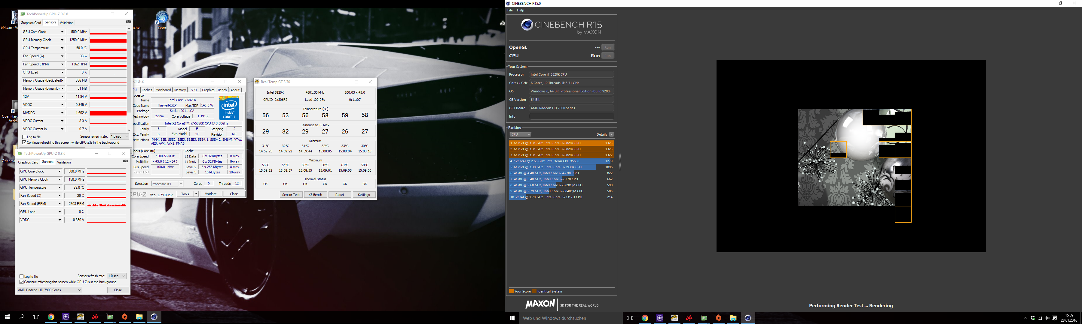

Ist jemand mit einem 5820k unterwegs der auch mal Beweise liefern kann? :P
Kurz mal die 4.5Ghz bei 1.2V angetestet. Ob das Prime95 stable ist weiß ich nicht da ich es nur kurz teste. Jedenfalls hat er bei 1.17V zuletzt einen Bluescreen im OS verursacht. bei 1.2V lief auch ne runde Bf4 problemlos :P
Cache ist noch bei den "4GHz Settings" und bei 3.6Ghz. Bringt ja auch eigentlich nichts den zu erhöhen oder?
