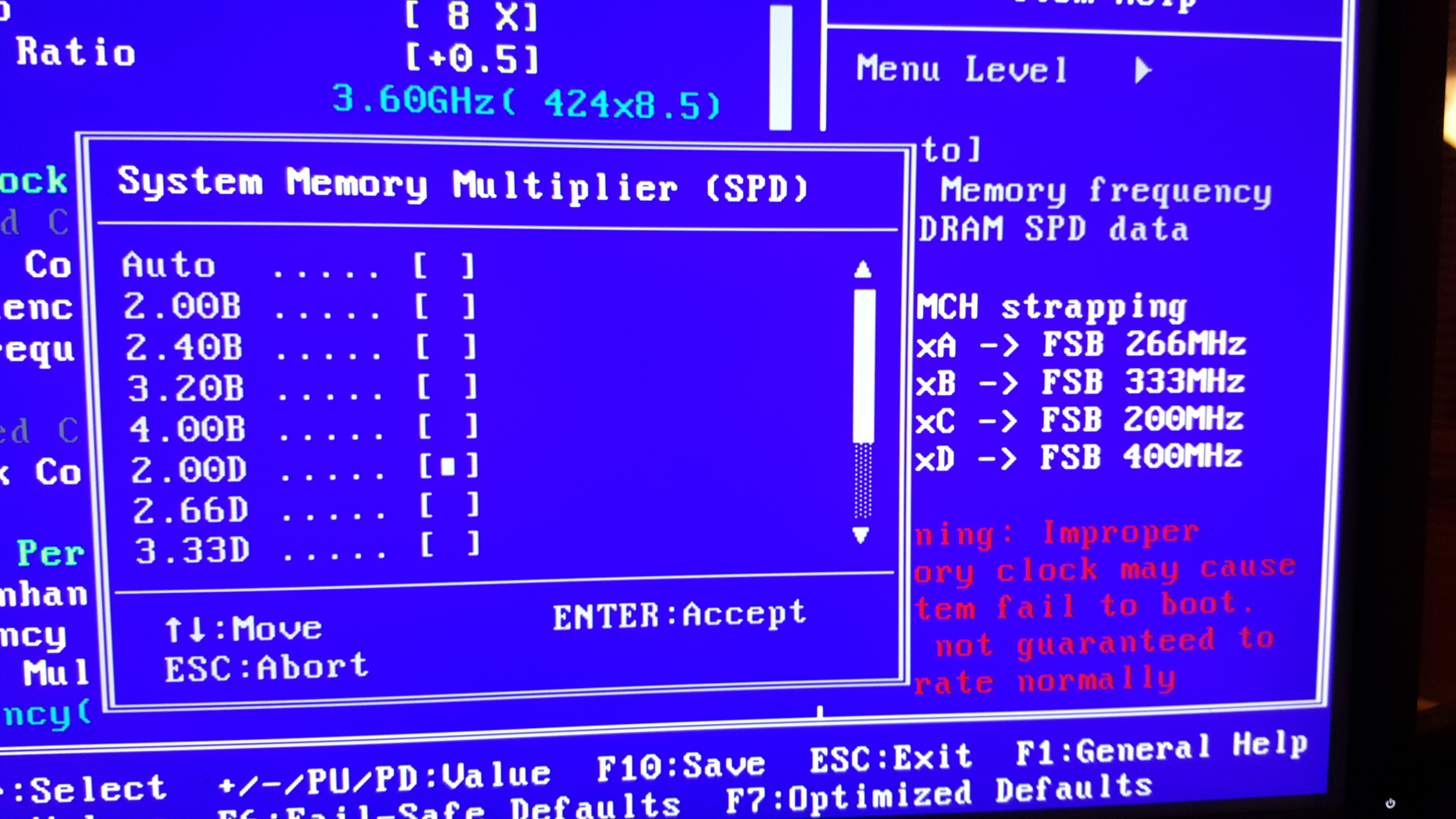

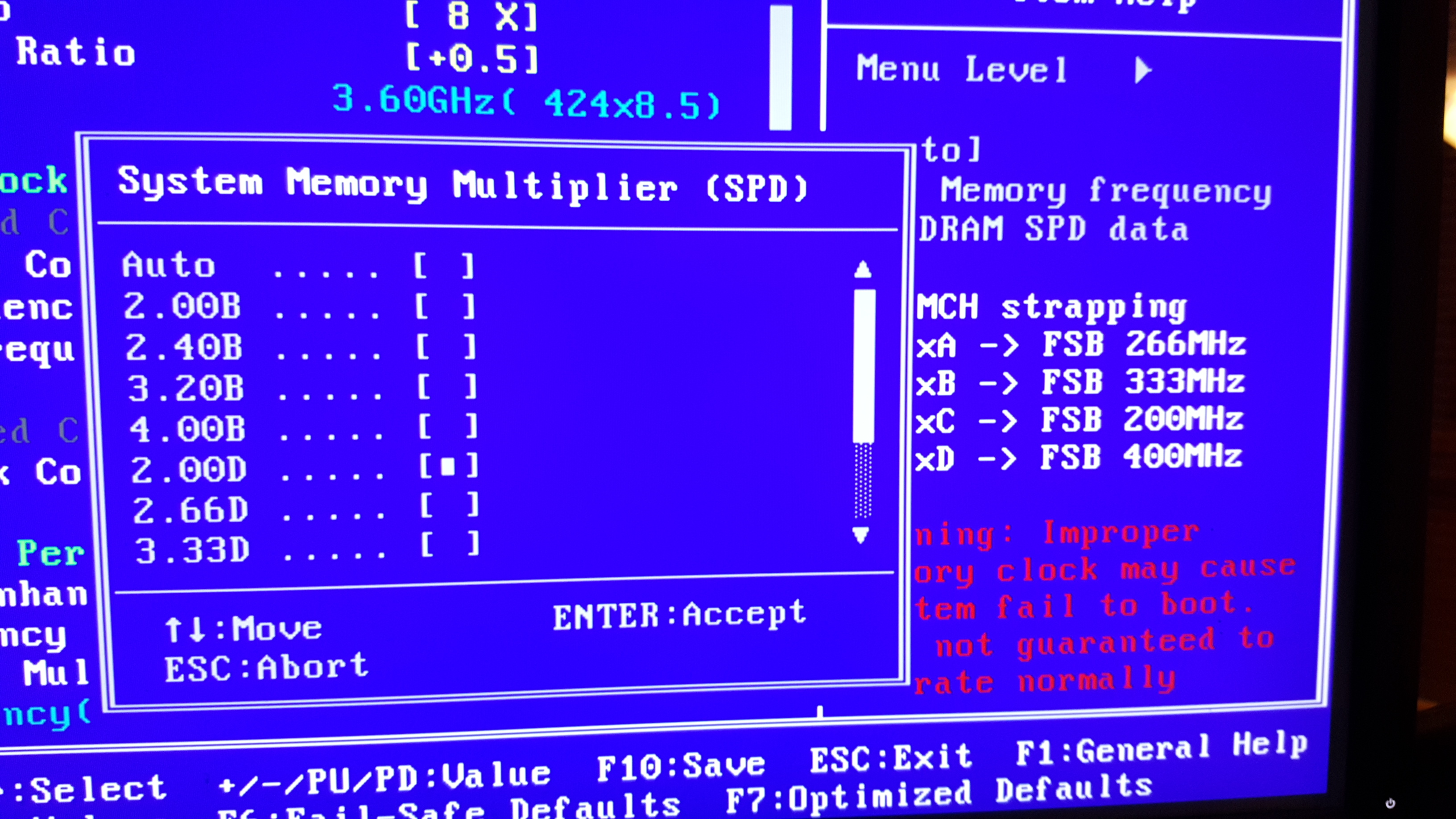

Kann mir bitte jemand die Bios Einstellung SPD beim Mainboard Gigabyte GA-EP45-DS3L erklären?
Wie man am Bild im Anhang sieht, habe ich den FSB bereits auf 424MHz*8,5 gedreht.
Wie soll ich den RAM einstellen?
Was bedeuten die Einstellungen bei SPD?
Was ist der Unterschied z.B.: von 2.00A oder 2.00B oder 2.00C oder 2.00D ??? (Und das selbe bei 2.40; 2.66; 3.20; 4.00)
Ich habe dazu im Handbuch nichts gefunden.
Danke
Danke
