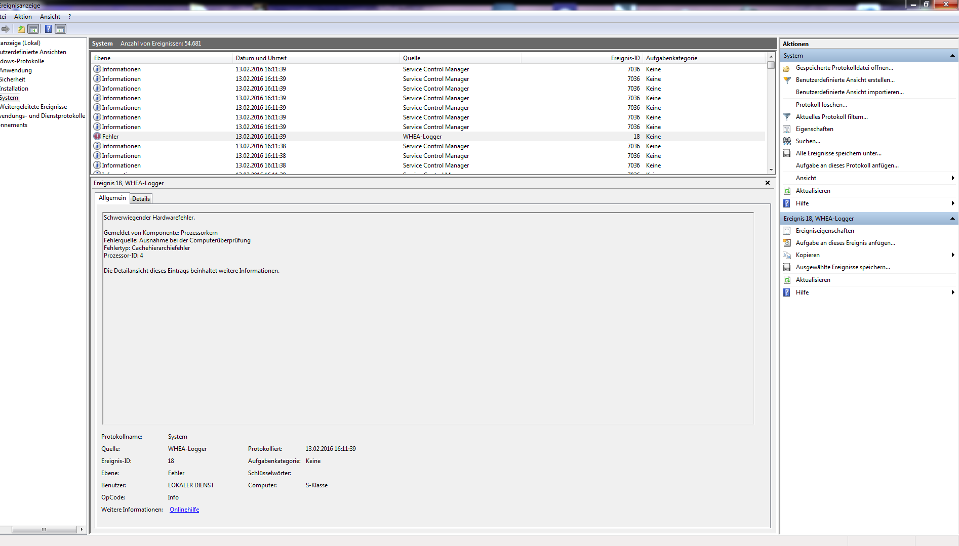

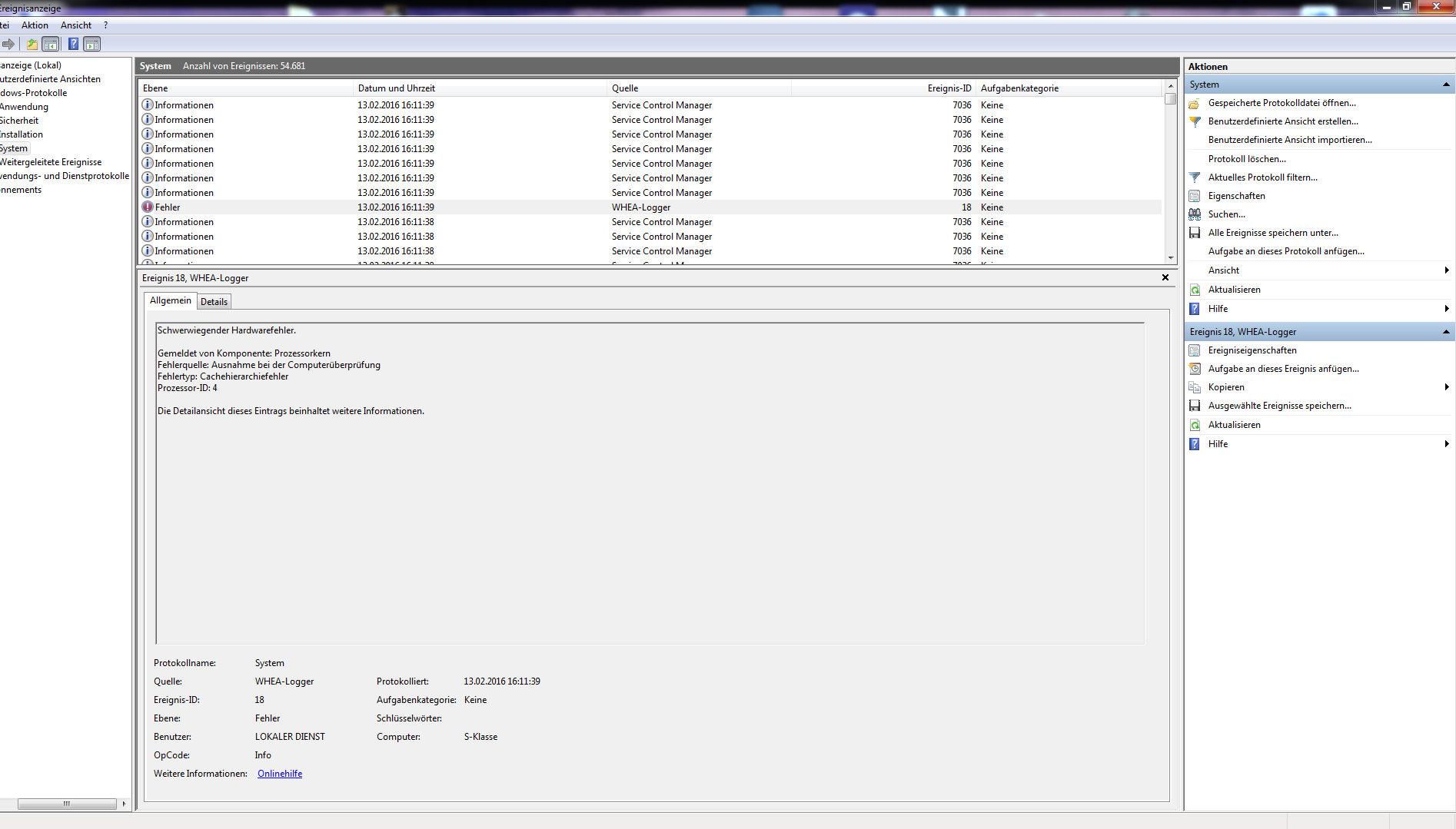

R1c3 schrieb:Welchen Prime Test hast du benutzt und hast du auch auf WHEA Logger geachtet ?
Ich hab alle vorgegebenen Prime Tests a 15min laufen lassen. WHEA hat nichts ausgegeben, bis auf die Zeit während des Bluescreens. Event ID: 5. Sollte Hardware Fehler sein, das passt ja zu dem Bluescreen und der zu niedrigen Spannung.
Ansonsten keine Fehler.
Hab aber jetzt nochmal die Lüftersteuerung angepasst, der Dark Rock fählrt nun ab 65Grad auf 100% (2000rpm). Somit bleib ich knapp bei 70 Grad unter Vollast. Vermute das sollte wirklich unkompliziert sein.
W.
- Okt. 2006
- 5.867
15min ist aber schon extrem wenig, das sagt nicht viel über die Stabilität deines OC aus, wähl mal Custom aus und trag bei min. und max. 1344 ein und setze den Haken und lass das mal für ~40min laufen und schau dann ob du keine WHEAs oder Errors hast, dann kann man anfangen von stabil zu reden aber auch das ist kein Garant, sagt jedoch mehr aus als 15min.

R1c3 schrieb:15min ist aber schon extrem wenig, das sagt nicht viel über die Stabilität deines OC aus, wähl mal Custom aus und trag bei min. und max. 1344 ein und setze den Haken und lass das mal für ~40min laufen und schau dann ob du keine WHEAs oder Errors hast, dann kann man anfangen von stabil zu reden aber auch das ist kein Garant, sagt jedoch mehr aus als 15min.
Ok, danke für den Tip habe gestern mal gestartet und hate nach ca. 20min dann wieder ein Bluescreen und WHEA Fehler, werde also nochmal mit der Spannug hoch gehen, kam mir nämlich auch recht niedrig vor mit 1.050. Gestern abend dann keine Zeit mehr gehabt, heute Abend geht es weiter.
Danke,
W.

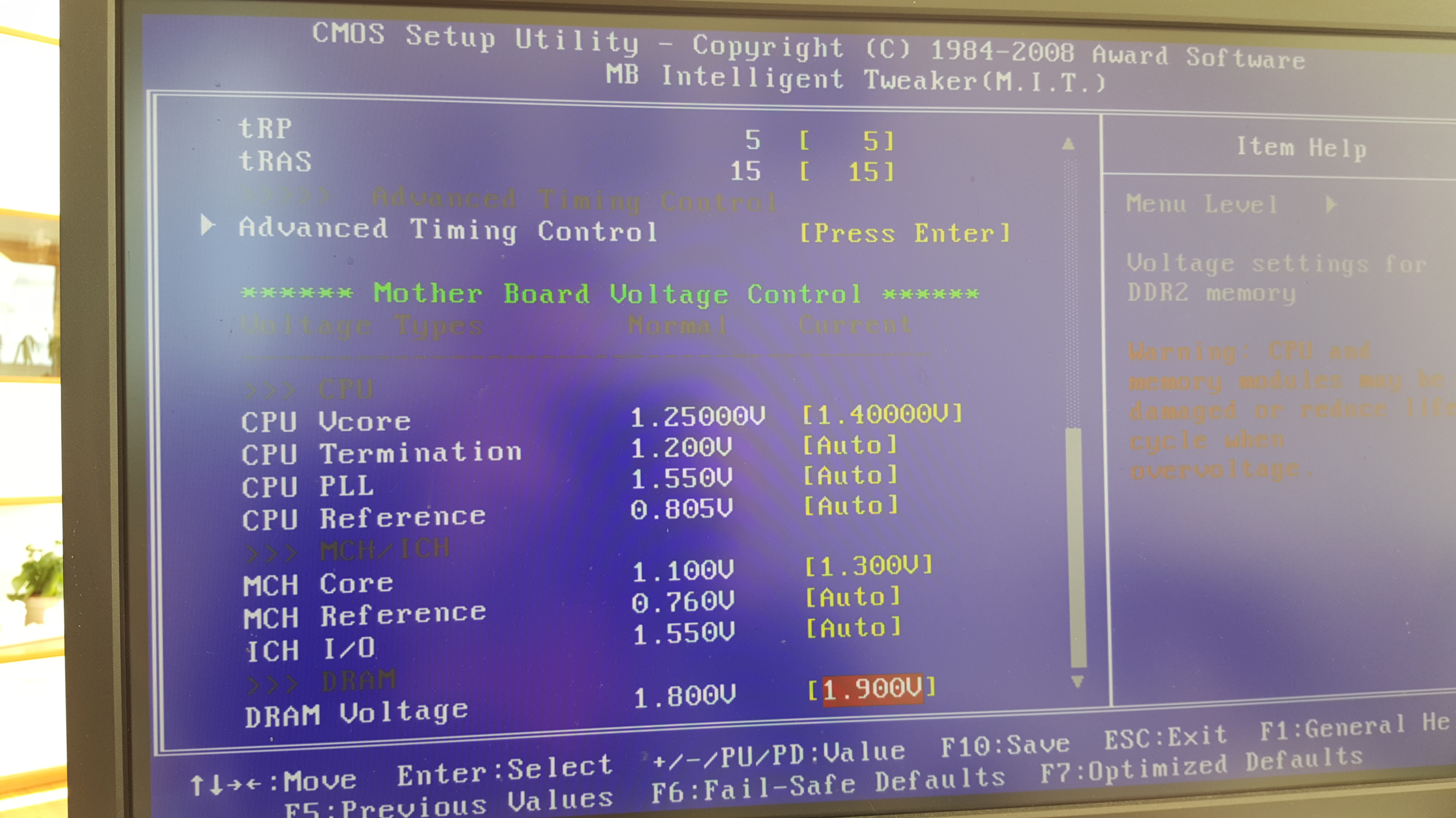

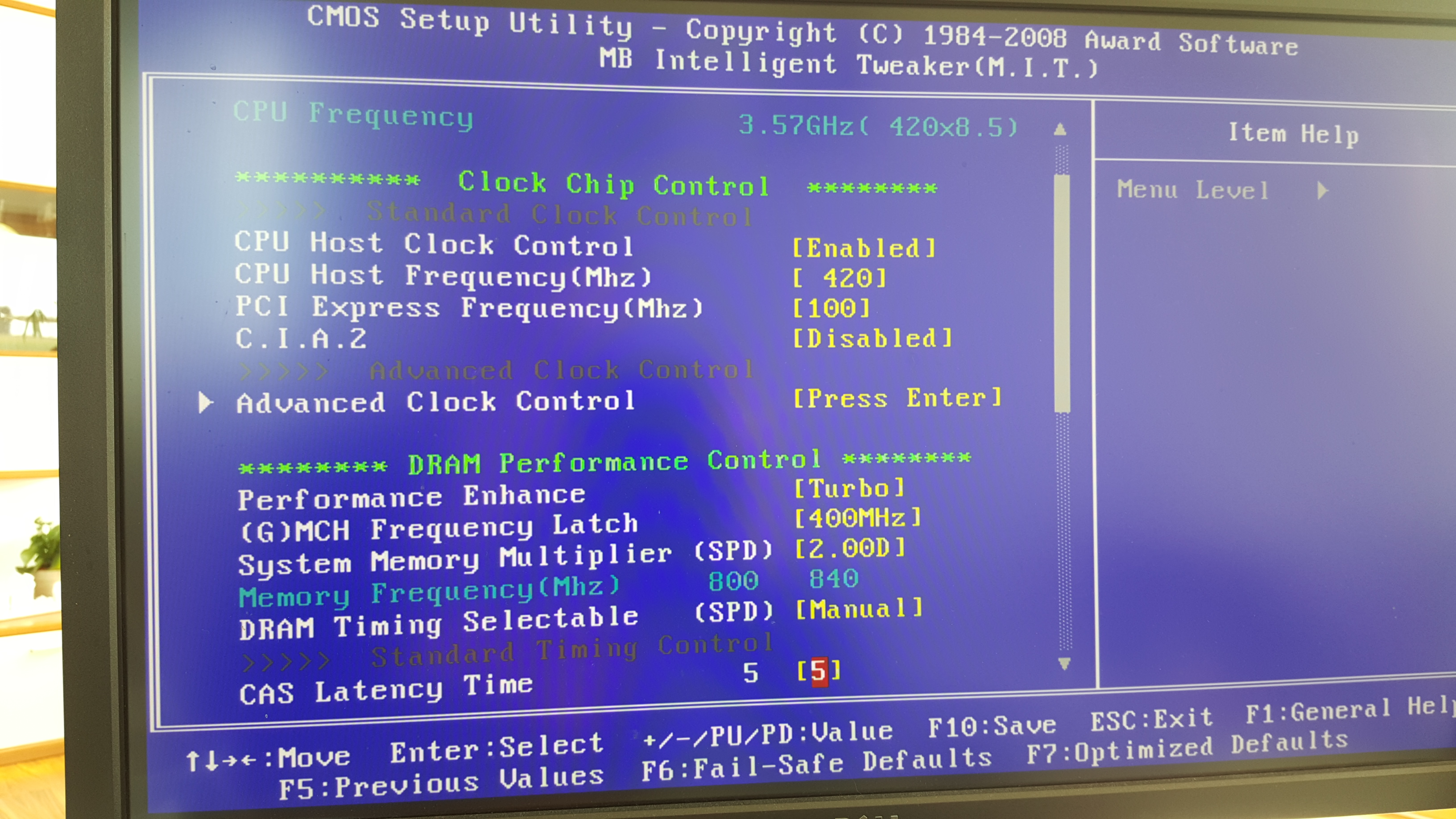

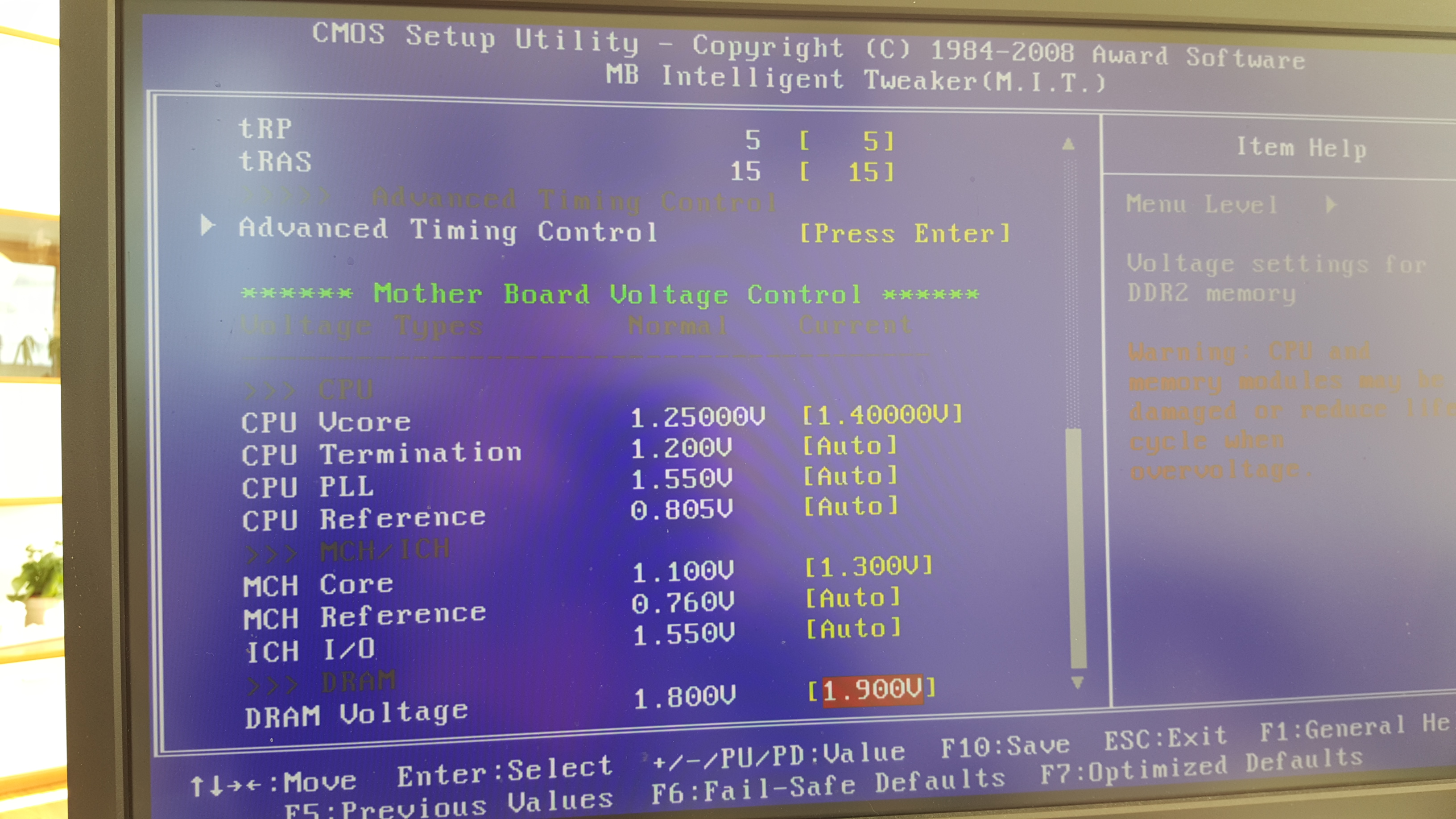

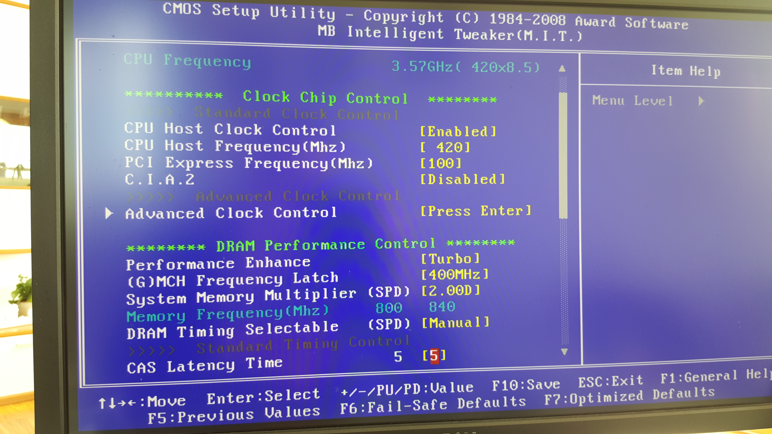

Hi.
Meine Komponenten seht Ihr in der Signatur.
Ich habe meinen Q9550 C1 auf 3,57GHz übertaktet.
Ich würde gerne noch etwas mehr aus der Kiste rausholen, bevor ich mir einen neuen PC zusammenbaue. (Ich weiß, dass C1-stepping ist nicht gut geeignet).
Meine Temperatur kommt am heißesten Kern auf 64Grad unter Prime 95 (small Test). Also sollte die Temperatur kein Problem sein.
Weiter hoch komme ich leider nicht mehr mit dem Takt und das, obwohl ich bereits Vcore von 1,40v habe.
Kann sich jemand die Bilder im Anhang anschauen?
Das sind meine Bios Einstellungen. Vielleicht sollte ich ja noch etwas umstellen.
Speichertimings habe ich schon erfolglos höher stellen versucht, hat nichts geändert.
Danke
lg
Martin
Danke
lg
Martin
- Okt. 2006
- 5.867
Kann gut sein dass da einfach nicht mehr geht, wenn du kein gutes Exemplar erwischt hast wird da vermutlich einfach ende der Fahnenstange sein, deine Settings sehen jedenfalls korrekt aus soweit ich das erkenne (hab aber auch schon sehr lange kein solches OC mehr betrieben).
