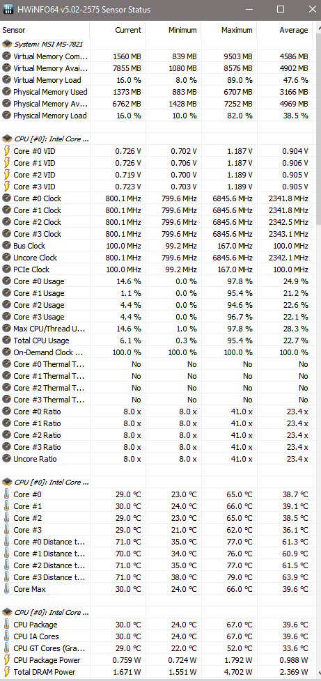

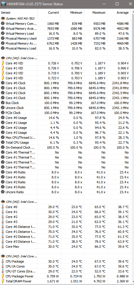

Moin,
kleine Verständnisfrage.
Ich hab so teilweise höhere Taktspitzen wie eingestellt. Mein extremstes Beispiel ist im Anhang. Das hatte ich aber nur einmal gesehen, normalerweise drhet es sich um ~80-100 MHz. Momentan habe ich eine Ratio von 41 sprich 4100MHz laufen, sehe dann aber hin und wieder Spitzen von zB 4177MHz. Wie normal ist das? Ist es normal? Oder läuft da irgendwas falsch?

6845 Mhz ? Dürfte sich wohl um einen Auslesefehler handeln, zumal der maximale Multiplikator mit 41x korrekt angezeigt wird. Das wird irgend was mit dem Bus Clock zu tun haben, der ein Maximum von 167 Mhz zeigt, was aber sehr unwahrscheinlich ist.

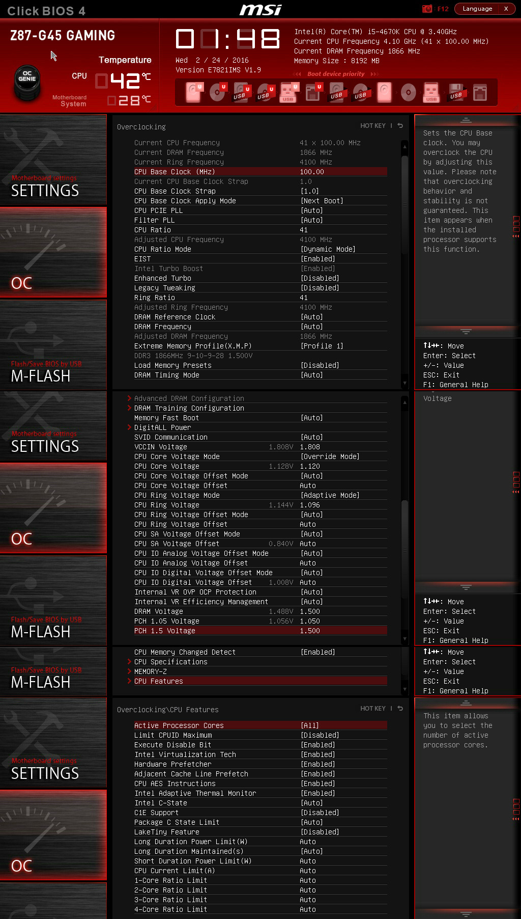

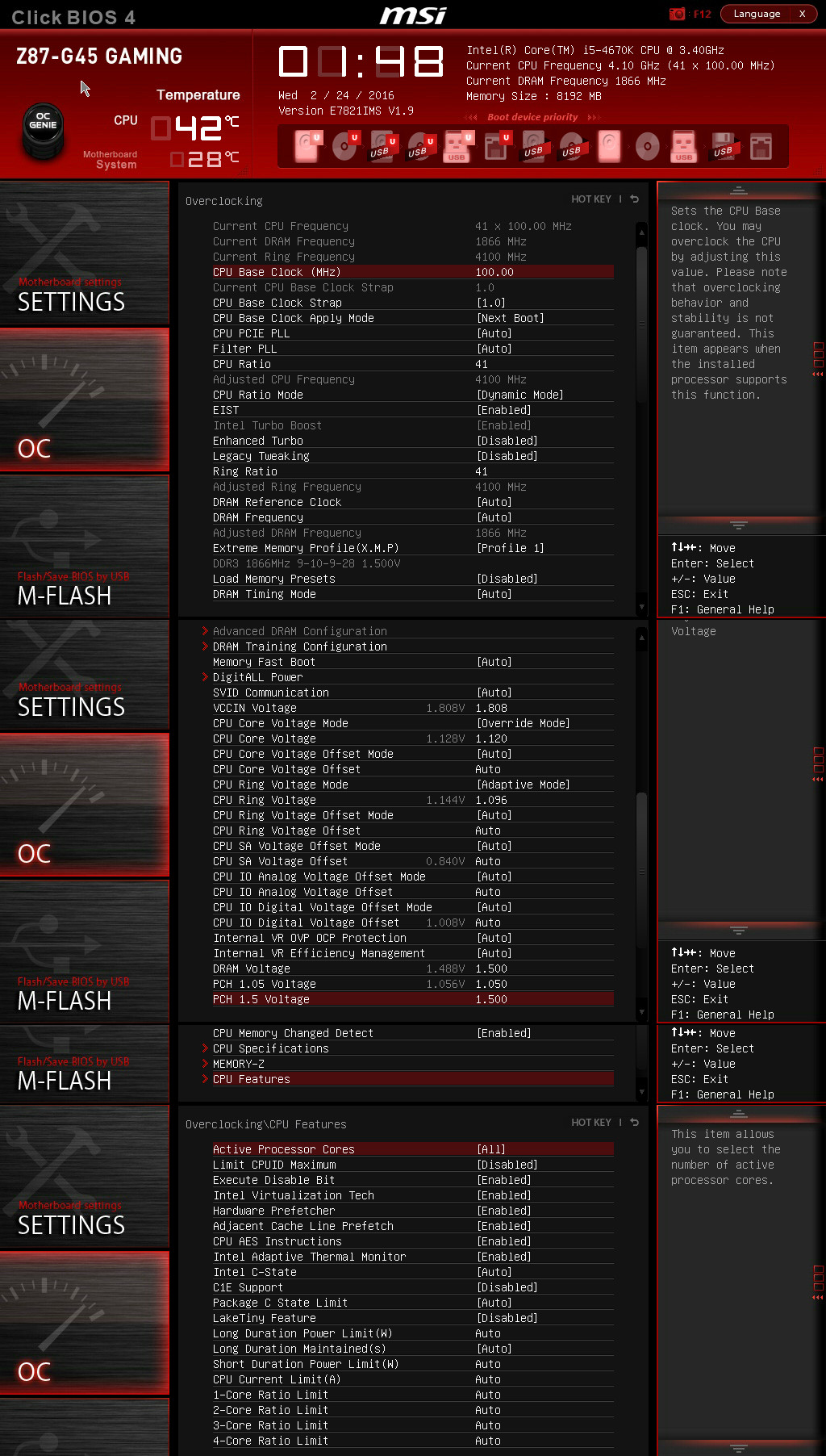

VanDuits schrieb:Momentan habe ich eine Ratio von 41 sprich 4100MHz laufen, sehe dann aber hin und wieder Spitzen von zB 4177MHz. Wie normal ist das? Ist es normal? Oder läuft da irgendwas falsch?
Was hast du denn für einen BCLK im BIOS?
groink19 schrieb:Was hast du denn für einen BCLK im BIOS?
Eigentlich oder eingestellt 100MHz
R1c3 schrieb:Irgendwelche CPU OC Software am laufen oder ein AI Tweaker/OC Tweaker oder wie der jeweilige Hersteller das auch immer nennt im UEFI ?
Nein keine Software oder automatischen Tweaker (OC Genie oben links) am laufen. Alles über UEFI eingestellt.
- Okt. 2006
- 5.867
Dann solltest du auch keine solchen Ausreißer haben und vorallem keine so ungeraden, denn das kommt ja nur durch einen stark schwankenden BCLK zustande denn über den Multi würde es ja nur um 100er schwanken können, also muss da irgendwas rumspielen dass das verursacht.
groink19 schrieb:Was ist denn dieses "CPU Ratio Mode: Dynamic Mode"?
Der ist nötig damit kein konstant maximaler Takt anliegt, sondern die CPU im Idle oder bei Teillast bis runter auf 800MHz kann.
