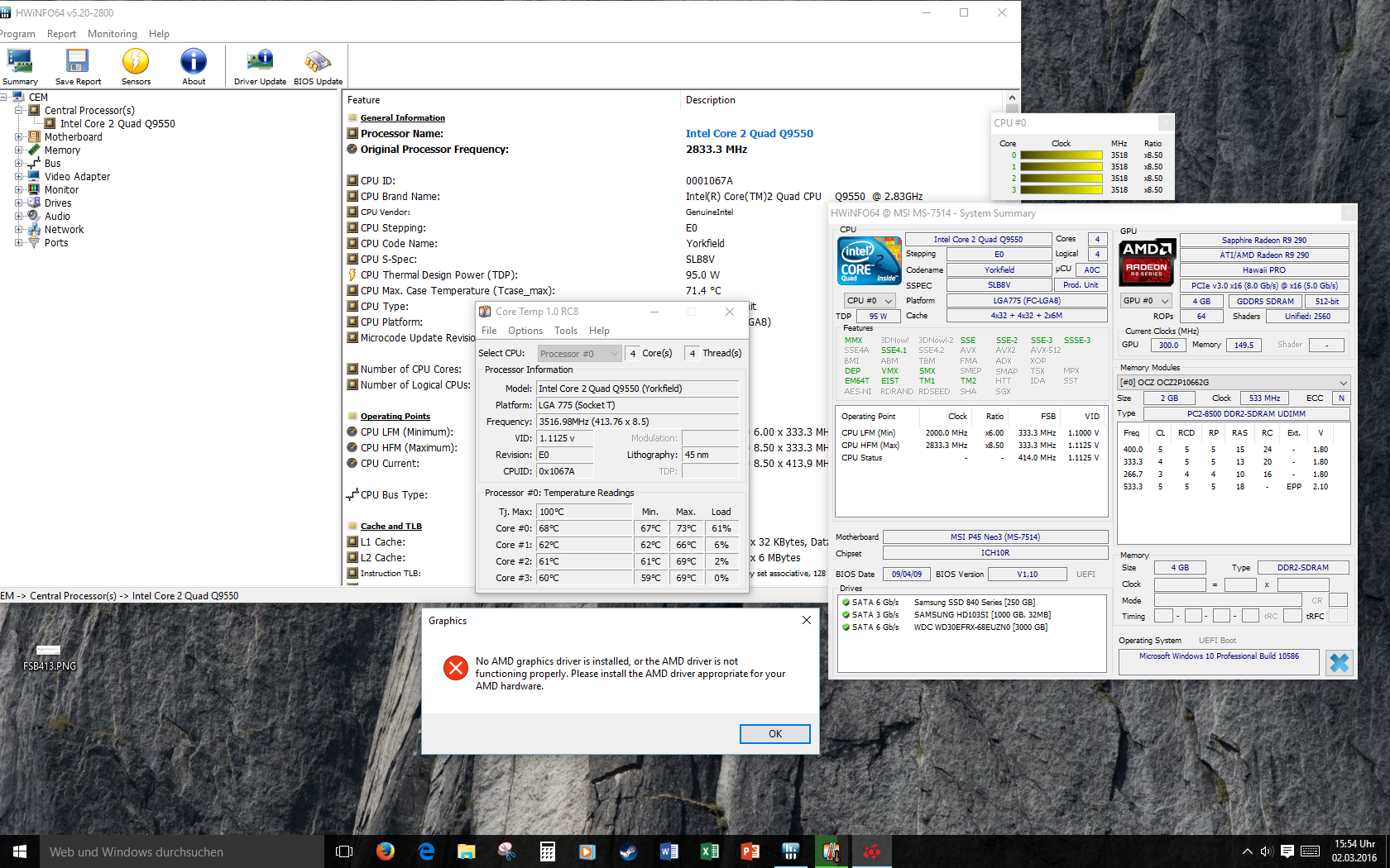

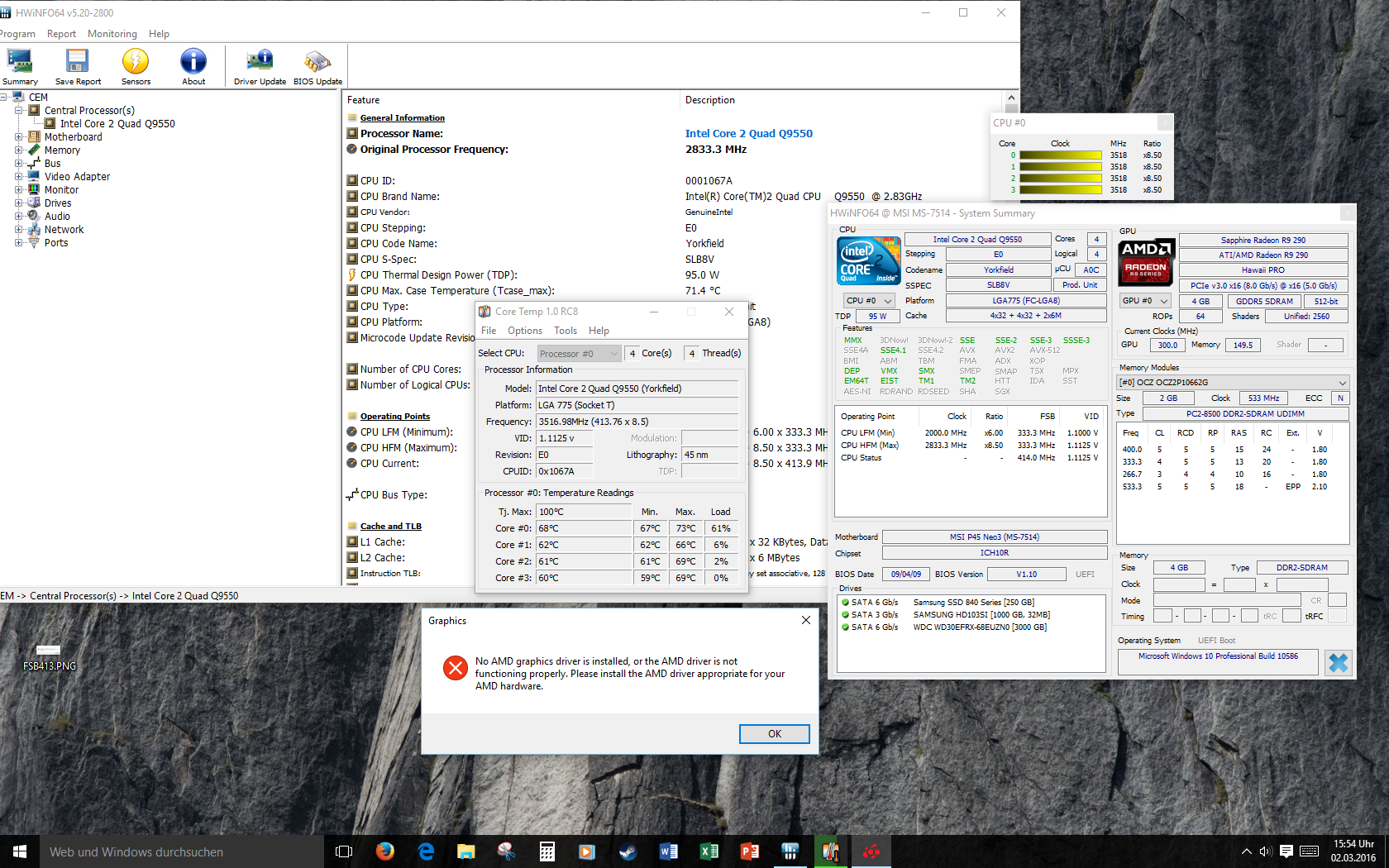

Hab nun Folgendes eingestellt.
FSB 362 8.5multi
Ram 1:1(724) 5-5-5-18
CPU(V) 1.2425
DRAM(V) 2.100
MCH(V) 1.100
VTT Fsb (V) 1.20
ICH (V) 1.50
Mal sehen ob er Startet!
Starten tut er...
Ich teste nun mal genau mit diesen Setting nen FSB von 403...
nur wird mein RAM dann bei (806) sein... Dürfte nicht schlimm sein bei einem 1066er Ram oder? (ich weiss... is eigentlich nen 800er der zum OC'en freigegeben wurde etc.)
403 ist Stabil!
413 FSB bereitet nun Schon Probleme ;)
Hmm! Bekomm den Grafiktreiber nichtmehr Installiert auf 413 FSB...
Wie kann das denn sein?!?
Bin zurück auf 403 ...
Crimson Startet Sofort! :freak:
Der Computer wurde nach einem schwerwiegenden Fehler neu gestartet. Der Fehlercode war: 0x00000101 (0x0000000000000011, 0x0000000000000000, 0xfffff880035df180, 0x0000000000000008). Ein volles Abbild wurde gespeichert in: C:\Windows\MEMORY.DMP. Berichts-ID: .
War Fehler 101 zu wenig Vcore? Hatte die Bios Batterie gewechselt und musste alles neu einstellen. Hab dabei glaub zu wenig Vcore angelegt, deswegen wahrscheinlich der Fehler.

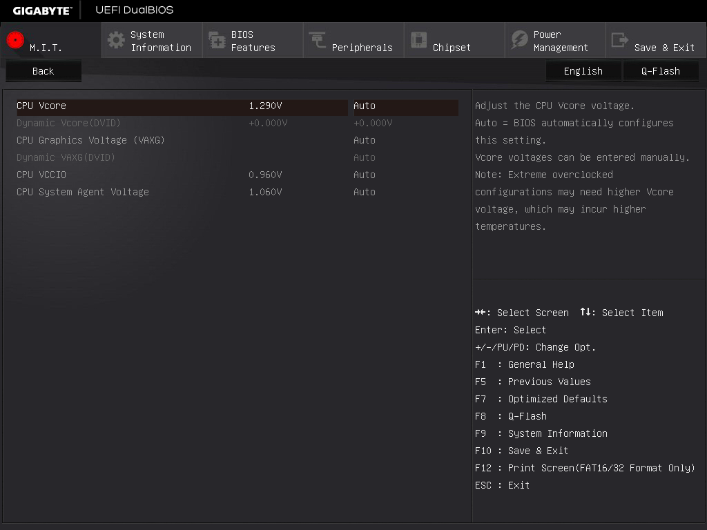

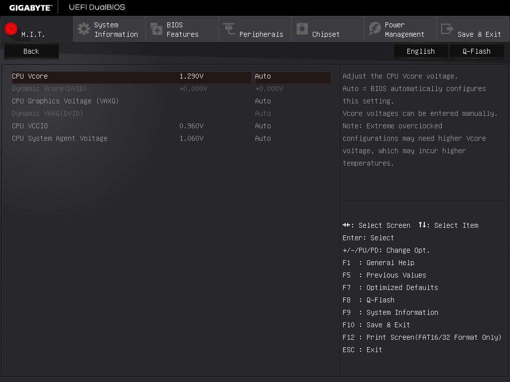

ich wollte heute mal meine CPU undervolten. Allerdings komme ich mit den Settings des MB nicht ganz zurande. Erstmal die HW:
RAM: 4x8 GB DDR4 3200, G.Skill Ripjaws V - F4-3200C16Q-32GVK
MB: Gigabyte Z170X Gaming 5-EU
CPU: Intel Core i7 6700k (Kein OC)
Ich habe im Netz mal etwas gelesen. Die Standardspannung von der CPU liegt zw. 1.2 und 1.3 Volt.
Mein BIOS stellt automatisch 1.290V beim booten ein. Diese scheint dann nach dem boot geändert zu werden (unter Vollast sind es laut CPU-z nur noch 1.212V).
Ich habe jetzt mal versucht mit den zwei Optionen zu arbeiten:
CPU Vcore
Dynamic Vcore(DVID)
Ich habe im Netz gelesen das viele mit einem Offset von -0.080V gut fahren. Beim ersten mal hat das System auch ganz normal gebootet und ein Stresstest mit Prime95 war auch kein Problem.
Beim nächsten Mal habe ich nur noch booten können, wenn ich die Einstellungen wieder auf Default gestellt habe (sprich AUTO ohne Offset). Sprich: Mit anderen Offsets gings auch nicht. Aus irgend einem Grund ist die Spannung jetzt wohl zu niedrig um die CPU stabil initialisieren / betreiben zu können.
Zum Spaß habe ich dann mal einen fixen Voltwert gesetzt (1.140V - ohne Offset). Alles gut, System bootet.
Was mich dann aber wirklich irritiert hat: Im Idle war die Voltzahl 1.159V und damit höher (!) als unter P95 Vollast (1.059V). Das verstehe ich ehrlich gesagt nicht...
Übersehe ich hier etwas oder mache ich etwas falsch? Im Moment habe ich alles wieder auf AUTO ohne Offset stehen.
Mein Ziel wären - nach etwas einlesen - 1.140V bei Vollast (P95). Allerdings auch nur, wenns mit meiner CPU auch klappt...
Zur Info: Im Handbuch sind diese Optionen leider nicht erklärt, daher komme ich damit auch nicht weiter... :(
Wäre um Hilfe dankbar.
Gruß
IT
Das liegt am VDroop und ist ganz normal. Im BIOS eingestellte Spannungen sind irrelevant, es kommt drauf an, was am Ende bei Volllast rauskommt und das hast du ja ausgelesen.
Wenn du per Offset die Spannung regelst und in deinem Fall stark undervoltest, dann wird auch die Idle Spannung gesenkt, das wird hier wahrscheinlich das Problem sein. Die ist dann wohl einfach zu niedrig, obwohl sie bei Last ausreicht. Man könnte dieses Problem umgehen, wenn man mit Additional Turbo Voltage arbeitet. Dann bleibt die Idle Spannung unangetastet, nur die Turbo Spannung wird verändert. Das Problem aber: die meisten Boards erlauben keine Justierung ins Negative, nur positive Werte sind möglich. Wie das bei deinem Board aussieht weiß ich jetzt nicht, müsstest du austesten. Stell vielleicht mal einen Screenshot rein, wo die Punkte unter Dynamic VCore im BIOS aufgelistet werden.
Auch hier lässt wieder VDroop grüßen - normal.
Das Ziel kannst du dir nur selber austesten, allgemeingültige Werte kann es nicht geben, da sich jede CPU anders verhält.
Moin Toni,
danke :)
Dynamic VCore ist der gesamte Menüpunkt, mehr kommt da nicht. Hier kann ich den Offset (+ oder - X mV) einstellen, wenn ich unter CPU Vcore "Normal" wähle.
Alternativ kann ich bei CPU Vcore eine fixe Voltzahl eintragen.
Mehr gibts da in diesem Menü nicht...
Kann es sein, dass das MB keine separaten Voltzahlen für Idle und Vollast unterstützt? Dieses Szenario hatte ich nämlich auch gesucht (habe einen Artikel zu Undervolting auf einem ASUS Rampage gelesen), aber ich weiß nicht ob und wie ich das in diesem Board einstellen kann.
VDrop war mir jetzt neu, hatte aber so etwas schon vermutet. Das es allerdings möglich ist, dass die CPU mit weniger Spannung unter Vollast als im IDLE unter Windows laufen kann, hätte ich nicht erwartet...
Ich weiß, dass jede CPU anders ist. Das ist ja auch nur der Wunschwert ;) Das es aber möglich ist, weiß ich schon, da ich mit einem fixen Voltwert im BIOS (1.140V) ja booten und Lasttests machen kann. Nur ist die IDLE-Spannung dann höher als im "AUTO" Modus, weshalb ich das eigentlich nicht machen möchte...
Gruß & Danke
IT
Das macht die Sache unkompliziert...aber in bestimmten Fällen auch eingeschränkt. In deinem Fall würdest du jetzt wahrscheinlich unter Last nicht bis ans Minimum mit der Spannung gehen können.
Aber das Problem lässt sich einfach lösen: Übertakten statt undervolting @Stock. Das erhöht die Spannungsanforderung unter Last und damit wird auch die Idle Spannung angehoben.
Als erstes würde ich sowieso den bei OC/UV ohnehin lästigen und überflüssigen dynamischen Turbo deaktivieren und stattdessen einen All-Core Turbo setzen. Dann hast du bei jeder Lastsituation den gleichen Takt statt bei Teillast höheren als bei Volllast. Stock Settings sind bei deiner CPU soweit ich weiß 4,0 Ghz 4-Core Turbo und 4,2 Ghz 1-Core Turbo. Ich würde einfach mal 4,2 Ghz für alle Kerne aktivieren. Damit solltest du schon etwas mehr Spannung brauchen und das Problem mit zu geringer Idle Spannung sollte sich von selbst auflösen. Wenn nicht, einfach noch höher takten.
Danke für die Infos und Vorschläge. Ich befürchte in diesem Fall schränkt die Einfachheit eher ein.
Eigentlich möchte ich nicht übertaktet (wegen Temperatur), aber ich kann deinen Gedankengang nachvollziehen. Ich wollte eigentlich undervolten, um den Verbrauch und dadurch ggf. die Temperatur zu senken.
Die Einstellungen für die TurboCores habe ich schon gesehen, mal gucken.
Gruß&Danke
IT
€dit:
Ich habe noch etwas vergessen. Müsste ich eigentlich nur den Multiplikator pro Kern von 40 auf 42 setzten (ich gehe mal davon aus dass es dann Multiplikator 42 * BCLK 100Mhz = 4200Mhz ergibt) oder müsste ich noch auf etwas anderes achten?
Wenn die Spannung automatisch angepasst wird, laufe ich dann nicht Gefahr, die CPU zu beschädigen (ich weiß ja nicht, wie der Automatikmechanismus funktioniert bzw. sich verhält)?
Kann man eine Prognose abgeben, in wie fern die Temperatur steigt, wenn ich - wie von dir vorgeschlagen - alle Kerne auf 4,2Ghz laufen lasse statt auf 4Ghz (= Vollast)?
Es gibt z. B. auch eine Option im BIOS, wo man in 20% schritten die Leistung automatisch erhöhen kann.
Wenn du alle Kerne auf 4,2 laufen lässt, dann ist das eigentlich auch kein übertakten. Die CPU läuft damit ja auch bei Single Thread Belastung und wird dann eben auf alle Kerne ausgedehnt. Bedenke auch, dass bei dem dynamischen Turbo die Spannung für 3 verschiedene Taktraten austariert werden muss (4,0; 4,1; 4,2 Ghz), wenn man es "richtig" machen will. Das macht eigentlich kein vernünftiger Mensch. Daher: wer irgend was mit OC/UV am Hut hat, sollte all Core Turbo aktivieren.
Eigentlich ist der abgestufte Turbo auch eine blödsinnige Funktion auf Desktop PCs. Das macht vielleicht noch Sinn bei Laptops mit sehr eingeschränkten Kühlmöglichkeiten oder vielleicht noch bei normalen Boxed Kühlern, aber bei einem halbwegs anständigen Kühler nicht mehr. Da brauchst du keine Sorge wegen der Temps haben, du kannst die ja auch überwachen.
Müsste ich eigentlich nur den Multiplikator pro Kern von 40 auf 42 setzten...oder müsste ich noch auf etwas anderes achten?
Ich kenne die Einstellungen bei dem Board nicht. Normalerweise sollten nur die Werte beim Turbo eingestellt werden. Aber du kannst die Taktraten ja unter Last kontrollieren.
Vielleicht hast du bei den Turbo Taktraten auch noch die Möglichkeit, eine Additional Turbo Voltage zu setzen?
Wenn die Spannung automatisch angepasst wird, laufe ich dann nicht Gefahr, die CPU zu beschädigen?
Nein, nicht bei 4,2 Ghz all Core. Wenn du gleich auf 4,8 gehen würdest, müsste man sich Sorgen zu machen.
Das werden nur ein paar Grad sein. Es wird aber auf keinen Fall dazu kommen, dass dadurch dann plötzlich die Temp in kritische Bereiche kommt, wenn bei 4,0 Ghz noch alles ok war.
Automatisch sollte man da nichts regeln lassen. Von dieser Einstellung lieber fern bleiben.
