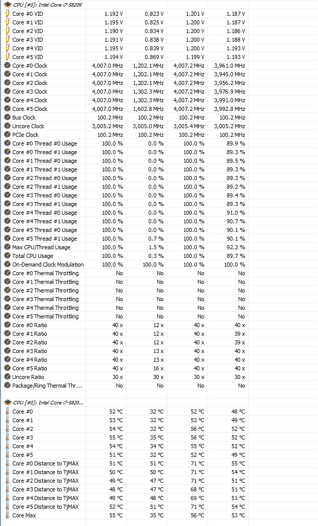

Habe CPU-Z mal 5 min laufen lassen. Die Temps haben sich so bei 50°C eingependelt (ehr 1 2 weniger). Passt das @stock?
Würde jetzt einfach mal den Multi auf 40 stellen? Kann man aus Erfahrung sagen, das dies noch ohne Voltage geht? Oder lieber direkt auf 1.3 Volt stellen?
50° kommt mir bald ein bisschen wenig vor. Hast du auch wirklich kontrolliert, ob bei diesem Test die CPU Auslastung bei 100% liegt (Taskmanager)? Wenn das so stimmt, ist das natürlich bestens.
Wenn du den Multi auf 40 erhöhst und die Spannungseinstellungen weiterhin auf automatisch belässt, wird die Spannung mit erhöhtem Takt automatisch mit angehoben. Das kannst du dann auch in CPU-Z alles kontrollieren. D.h. vorher @Stock Takt und Spannung unter Volllast beobachten, dann @4 Ghz unter Volllast. Damit du auch einen Vergleich der Spannung vorher/nachher hast.
Laut Taskmanager waren alle 12 Threads zu 100% ausgelastet (Ab und an Minipeaks auf 96 95). Die Temps habe ich mit HWInfo ausgelesen :)
Ich glaube das sieht ganz gut aus :)
Glaube versuche doch mal etwas mehr als 4GHz ^^
Im UEFI habe ich Sync All Cores eingestellt und dann einfach Core Ration auf 40. Sollte ja richtig gewesen sein?
ca 56° und Spannung ging auf 1.19V

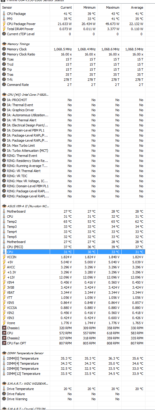

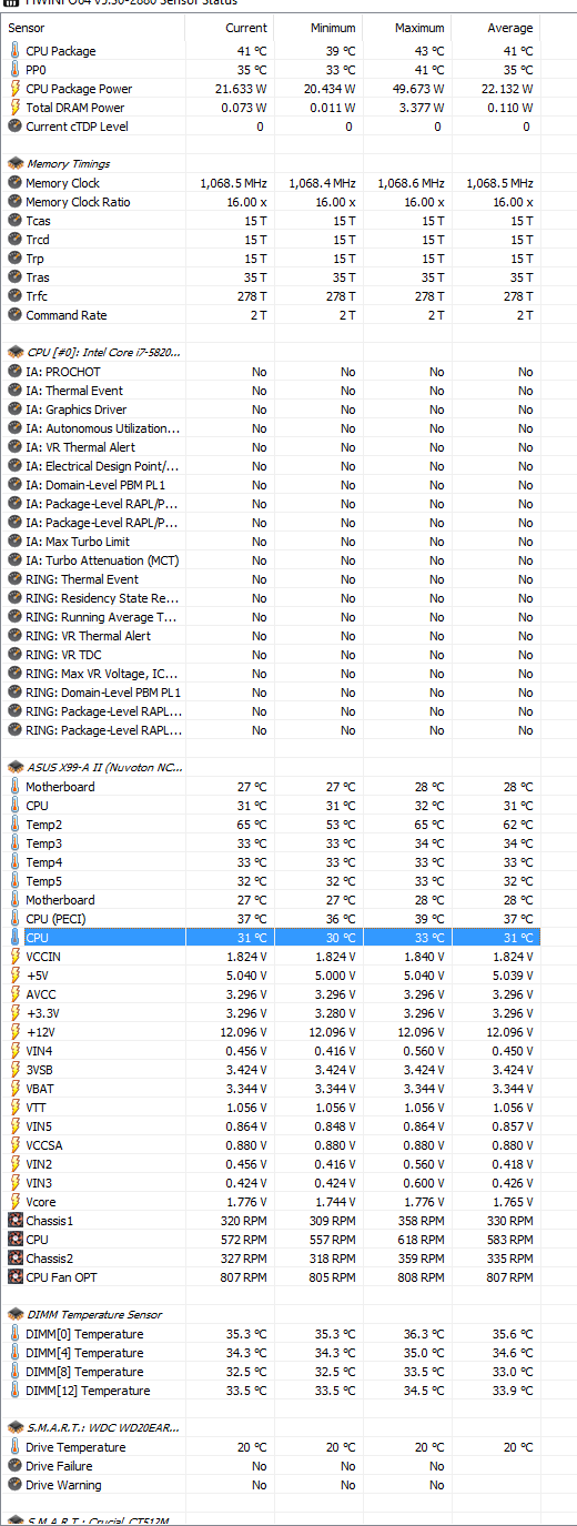

Im Bild ist aber nur die VID zu sehen. Für die VCore musst du noch etwas weiter runter scrollen. Oder auch in CPU-Z sichtbar.
Versuch bei den 4GHz mal 1.15V und senke danach solange ab bis dir die CPU abschmiert. Ich finde deine VID recht hoch. Meine liegt bei ca. 1.05V.

Aber bin ich gerade blind? Finde nur eine VCore mit 1.7 Volt?! Kann ja nicht sein eigentlich :)
Du hast wahrscheinlich noch irgendwo Automatik Modi an. 1.7V ist etwas arg hoch, wobei ich da sofort den Stecker ziehen würde.
Muss ein Lesefehler sein!
CPU-Z zeigt 1.197 Core Voltage an.
1,7 denke ich hätte die CPU nicht überlegt
Welche CPU-Z Version hast du drauf?
Bei Haswell haben einige Programme Probleme mit dem Auslesen der VCore.
1.76
