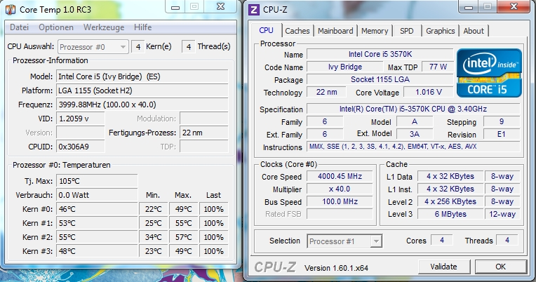

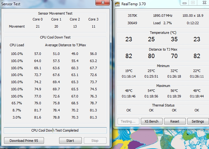

Ich habe seit gestern einen i5 3570k mit einem Thermalright Macho laufen. Eben habe ich mal die bereits vorgegebenen Konfigurationen vom MB zum Übertakten angeschaut und 4.0 GHz ausgewählt ( Voltage ist mit 1.144V wohl etwas hoch, sollte man wohl weniger ansetzen ) und mir die Temperaturen per CoreTemp/RealTemp angeschaut.
Dabei ist mir aufgefallen, dass im Idle Kern2 immer mit Abstand am heißesten ist und unter Last Kern0/3 viel kälter sind als 1/2. Ist das okay, oder sollte ich mir Sorgen machen?
( Habe mal diesen Sensor Test durchlaufen lassen, falls der auf Fehler in den Sensoren schließen sollt, erkenne ich sie nicht. :D )
Update:

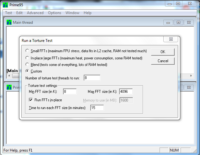

Bin bei 1.008/1.016V angelangt und benutze jetzt auch den Small FFT-Test, der ist ja scheinbar noch etwas anstrengender für die CPU als der In-place Large FFT.
Die Temperaturdifferenzen bestehen weiterhin, kann das vllt an der WLP liegen? Habe gerade nix zum Entfernen im Haus und bin nach dem PC-Zusammenbau auch nicht wirklich in Stimmung, jetzt nochmal den Macho abzumontieren. xD

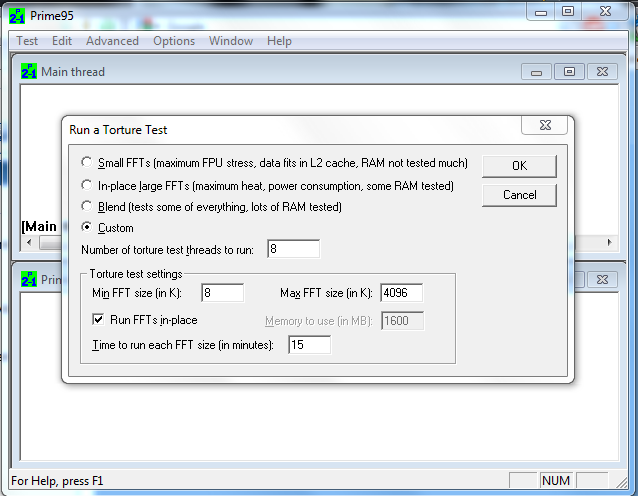

Geprimed wird doch immer mit folgenden Einstellungen: Custom -> Hacken bei Run FFTs in-place und den Rest so lassen wie es ist.
Okay, lasse ich gerade nochmal durchlaufen unter den Settings, Resultat editiere ich herein, wenns fertig ist. Stabilität ist ja nicht das Problem, hatte gestern schon mehrere Stunden Prime laufen, im Moment ist die Max-Temp der Kerne 48/55/55/47. ( Endergebnis 49/56/56/48 )
An sich würde mich halt nur interessieren, woher dieser Unterschied zwischen dem 0/3ten und 1/2ten Core kommt...wie gesagt ist Core 2 auch idle wärmer als die anderen, Core1 zumindest tendenziell. ( 21/26/32/22 ).
Ist es möglich, dass sowas an der Wärmeleitpaste liegen könnte, oder sollte ich mir da keine Gedanken machen und das auf die Sensoren schieben?
Unterschiede bis zu 10°C sind ganz normal, je nach CPU. Da ist auch mit WLP usw. nichts zu holen

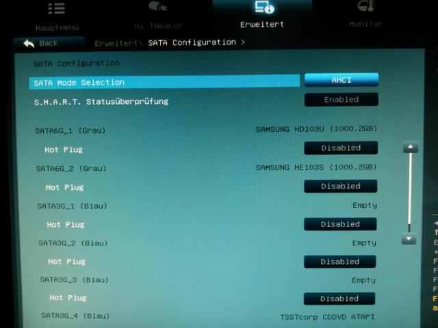

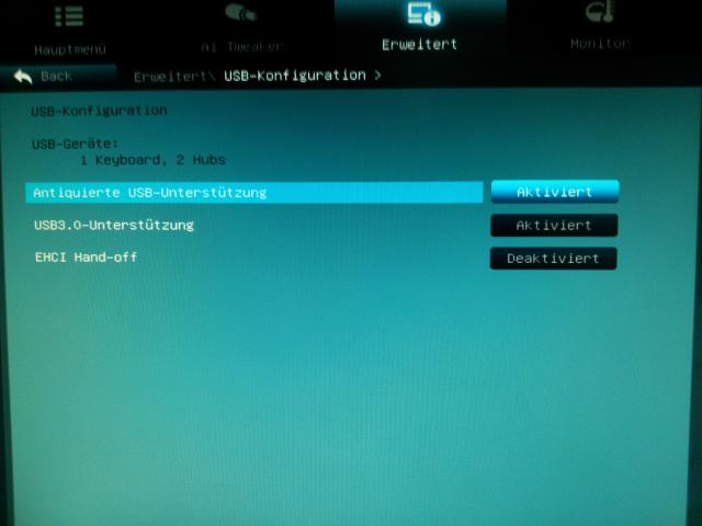

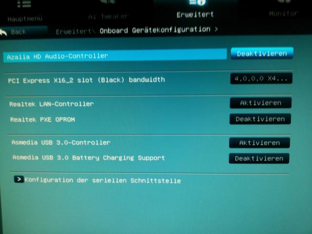

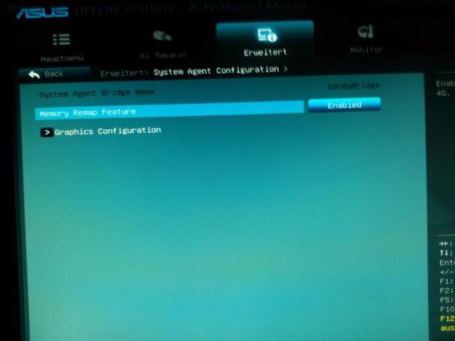

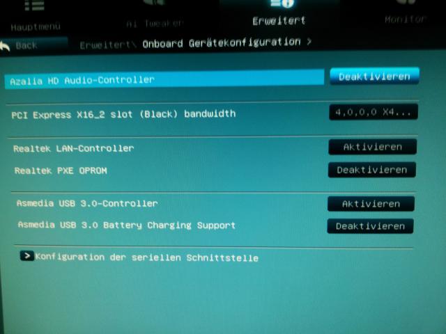

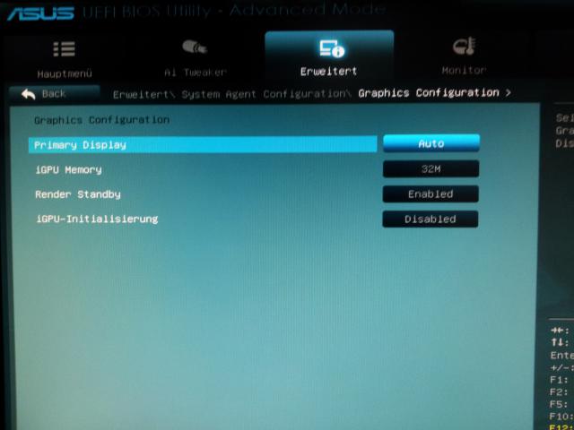

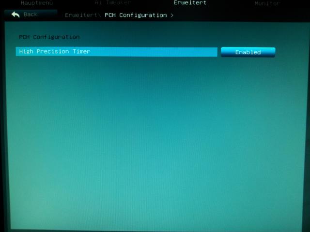

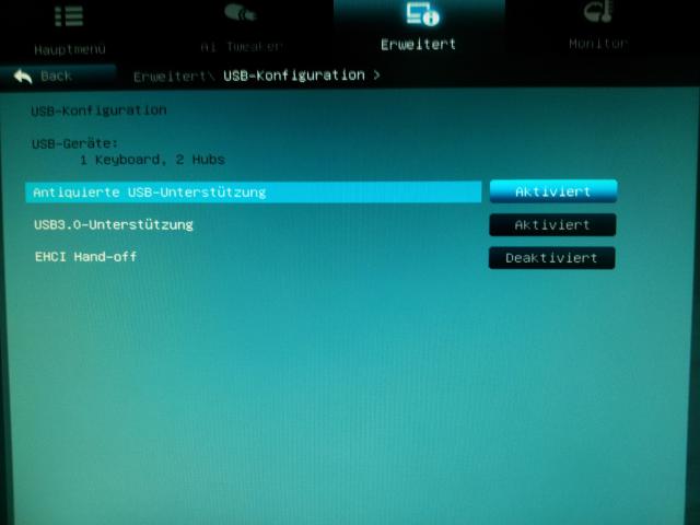

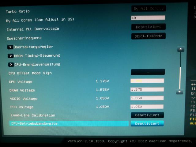

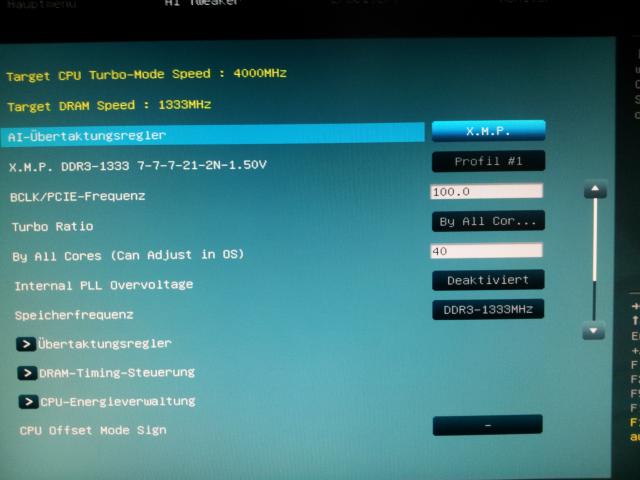

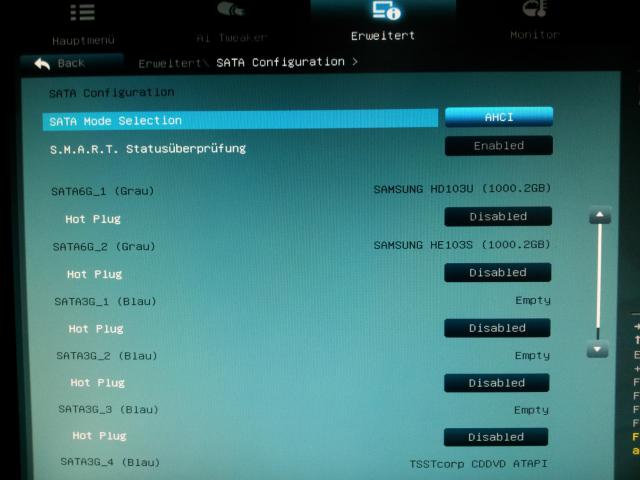

Guten Tag = )

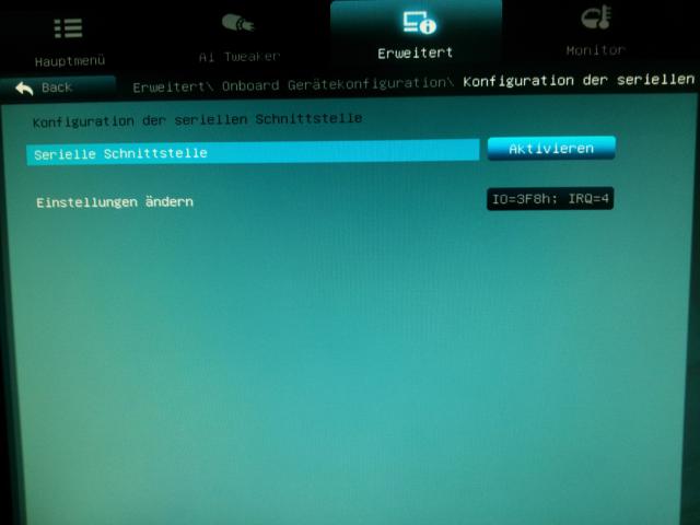

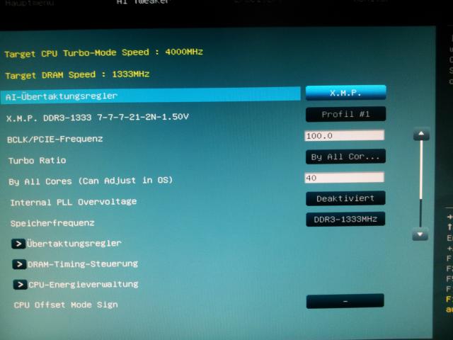

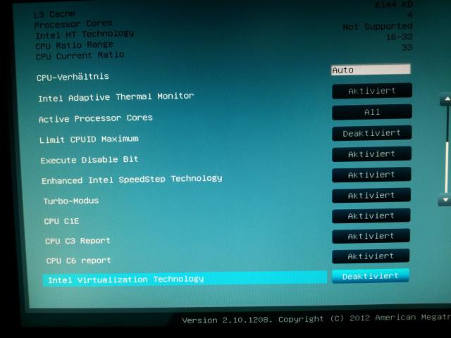

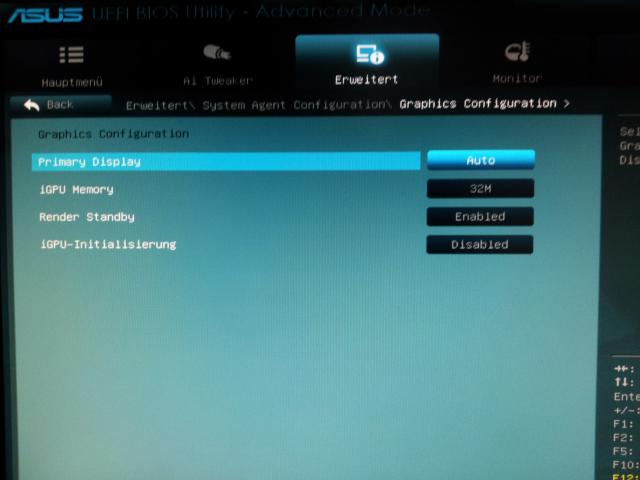

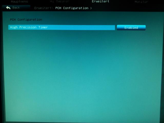

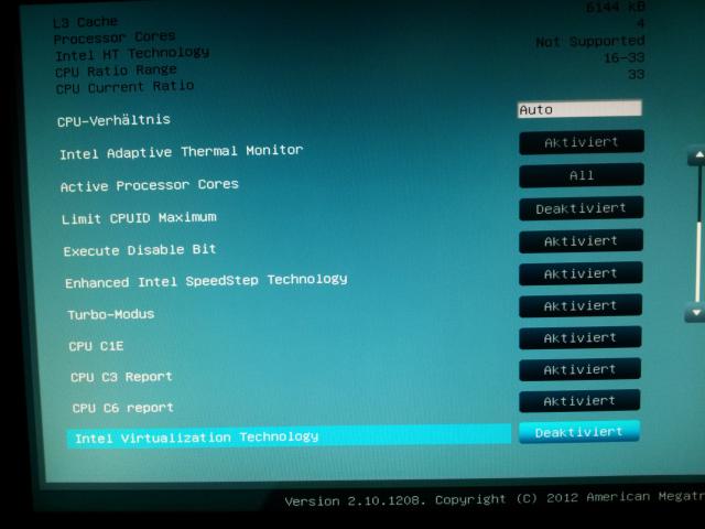

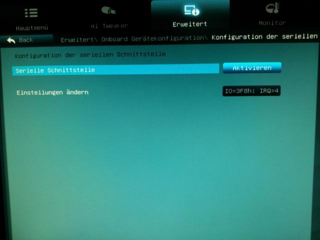

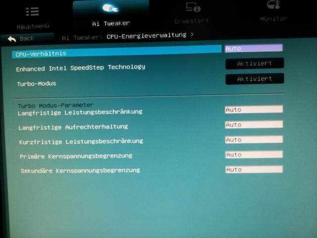

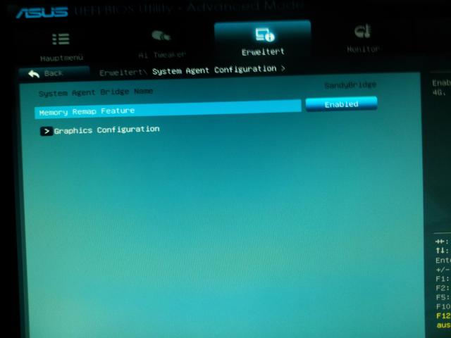

Ich hab mal ein paar Bilder hochgeladen und wollte fragen auf dem Bilder die mit CPU anfangen ob die einstellungen so ok sind.
Ich glaube auf der Grafik von Bild CPU 1,3 hab ich alles richtig eingestellt aber ich war mir nur zu 90% sicher hab einiges über den PLL gelesen das es nur notwendig wäre ab einer Übertaktung von 4,8-5,0 Ghz.
Bei CPU Grafik 2 und 4 bin ich mir unsicher was ich da genau angeben mußte.
Also Grafik 2 VCCIO Voltage und PCH Voltage hab ich überhaupt kein plan was ich da für Werte rein geben soll ich hab die Standart Werte vom Board rein geben besser als Auto ;)
Und auf Grafik 4 das gleiche Problem was empfiehlt ihr da einzugeben da hab ich alles auf Auto gelassen weil ich von der Watt Zahl keine ahnung habe hab ja meine CPU auf 4,0 GHZ übertaktet und hab den Vdrop auf -0.065 verringert also noch in Gelben bereich ab -0.070 ist er Rot und da stürzt der PC mir auch ab in Prime.
Und ich hab zu mein Mainboard 7 Bilder hochgeladen und wollte wissen ob die einstellungen ok sind ich möchte die GPU vom Intel Ship ganz ausmachen aber das geht leider nicht ganz er stellt es immer auf Auto ein auf Bild 4
Ich würde gerne Feedback erhalten ob diese Einstellungen die ich getroffen habe ok sind im Mainboard.
Bedanke mich fürs durchlesen
Mfg Leroy500 :)
PS: LLC hab ich Deaktivert weil es zu Extremen Spannungsspitzen kommen kann beim Vdrop soweit ich weiß wenn ich falsch liege bitte Korriegieren.
