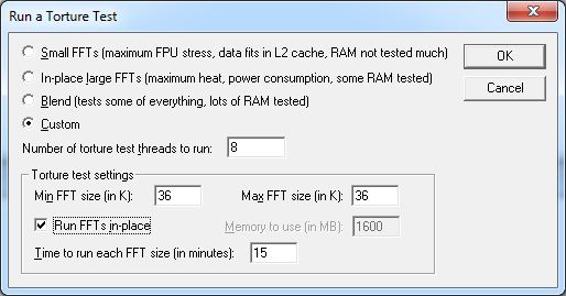

Die Spannungen zueinander müssen (bei Ivy) harmonieren. Setze ich z.B. PLL höher oder tiefer gehen meine GFlops wieder zurück.
VCore muss ausreichen: Prime Custom mit 36K (Run FFT´s in Place) darf keine WHEA Fehler machen.

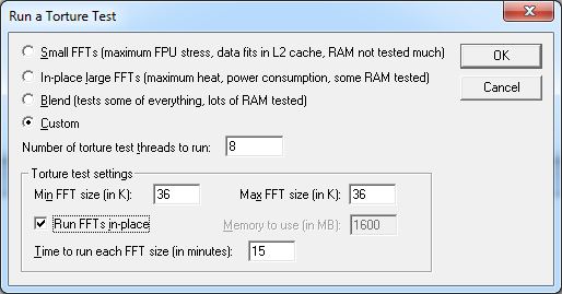

Prime v27.7 Beta nehmen (weil mit AVX Support).
Prime Custom mit FFT`s in Place auswählen und bei Min und Max FFt´s Size beide auf 36K einstellen.
Jetzt 30 Minuten laufen lassen.
In die Windows Ereignisanzeige zu schauen. Einfach Ereignisanzeige in das Suchfeld beim beim Windows Start Knopf eingeben.
In dem Fenster was dann aufmacht steht oben in der Mitte: Zusammenfassung der administrativen Ereignisse.
Hier Warnung aufmachen und schauen, ob dort WHEA Fehler sind. Wenn ja, muss die VCore höher gesetzt werden.
Der 36K Test mit Prime 27.7 macht am ehesten WHEA Fehler und eignet sich deshalb dazu beim Ivy die VCore auszuloten.
