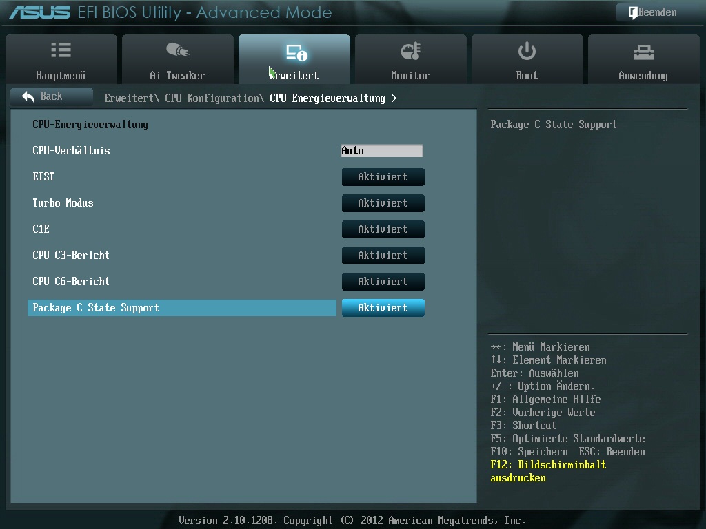

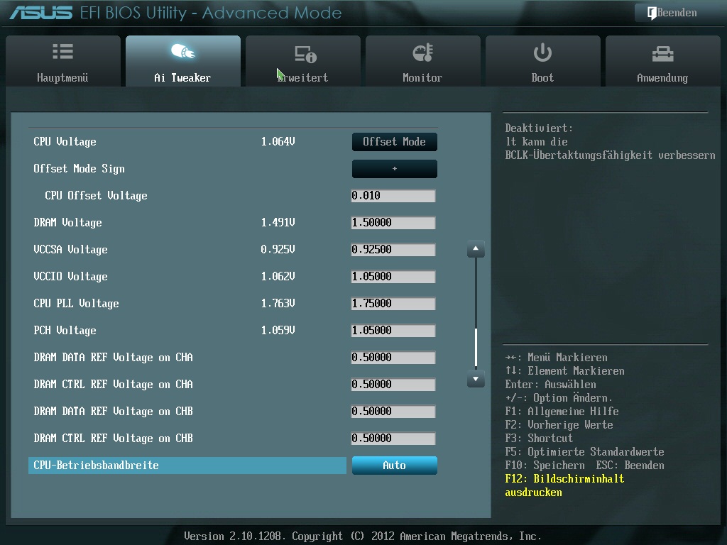

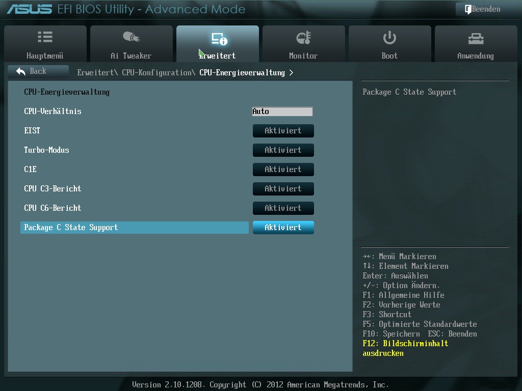

@ Beast2x
Hier der screenshot, so kannst du es mal testen bei dir, aber halt mit deinem offset der CPU Voltage.
@ JohnboyX
Wenns stabil ist ist es doch gut so. ich mach auch nur Prime95 ca. ne Stunde. Dann Linx 3 runs mit allem speicher. wenn dann keine WHEA warnungen sind dann bin ich zufrieden.
