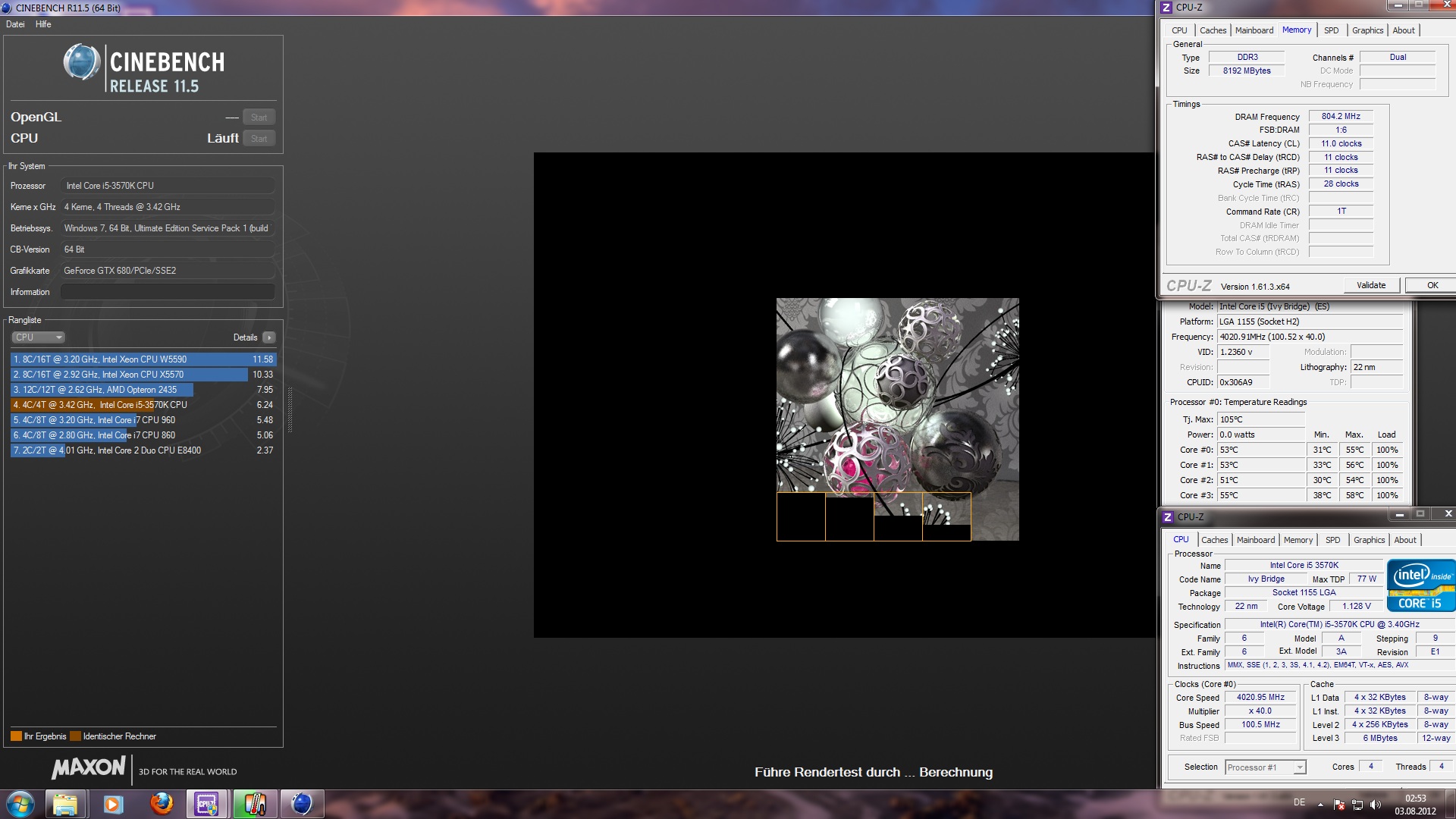

Ah ok, habe deine Zahlen alle 1:1 aus dem Zitat übernommen. Eigenartigerweise starte der Rechner dann nicht mehr, und die rote Lampe beim RAM hat durchgehend geleuchtet... Ich hab den den Knopf mehrere Sekunden gehalten und der hat sich wahrscheinlich anschl. auf die Werkseinstellungen beim RAM zurückgetaktet und dann kam ich aber mit den @4GHz ins Windows. Im Bios hat er den Speicher wieder mit 1.600 MHz (statt meiner 2.133 MHz) angeben. Ich habe mal Cinebench 11.5 durchlaufen lassen, aber mit deinen Settings stimmt jetzt irgendwas mit dem RAM nicht mehr...
Die DRAM Frequenz beträgt lediglich 804 MHz
Wie kann ich das wieder erhöhen?
Die Übertaktung der CPU hat hingegen ganz gut geklappt 4.020 MHz bei leidglich 1.128V
Siehe Screenshot:
Siehe Screenshot:

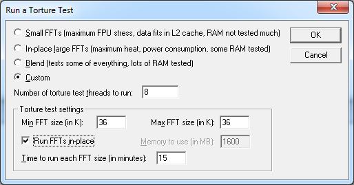

Jetzt heißt es VCore ausloten. Da gibt es beim Ivy einen Trick:
Wenn der Ivy zu wenig VCore hat, dann kann es sein, das Prime durchläuft, aber Du Probleme in Games bekommst.
Bei zu wenig VCore macht der Ivy WHEA Fehler.
Hier, wie Du die finden kannst.
Prime Ver. 27,7 Custom mit FFT`s in Place auswählen und bei Min und Max FFt´s Size beide auf 36K einstellen (siehe Screen).
Jetzt 30 Minuten laufen lassen.
Danach in die Windows Ereignisanzeige zu schauen. Einfach Ereignisanzeige in das Suchfeld beim beim Windows Start Knopf eingeben.
In dem Fenster was dann aufmacht steht oben in der Mitte: Zusammenfassung der administrativen Ereignisse.
Hier Warnung aufmachen und schauen, ob dort WHEA Fehler sind. Wenn ja, muss die VCore höher gesetzt werden.
Der 36K Test mit Prime 27.7 macht am ehesten WHEA Fehler und eignet sich deshalb dazu beim Ivy die VCore auszuloten.
Beim CPU takten den RAM immer erst auf der sicheren Seite lassen und später optimieren.
Die 804,2Mhz musst Du mal 2 nehmen, weil DDR2 = 1600Mhz. Würde das erst einmal so lassen und mich auf die CPU konzentrieren.

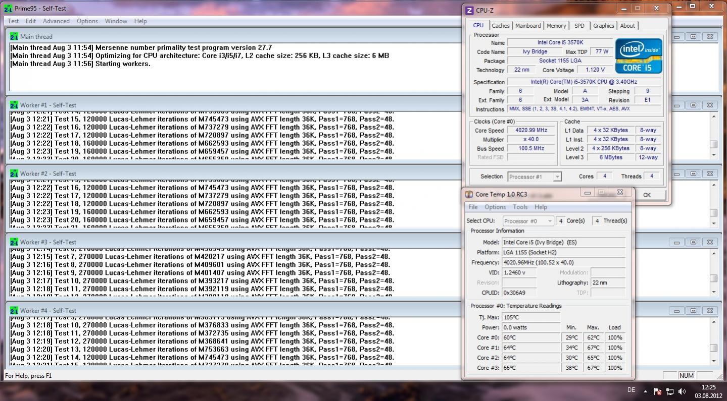

HansOConner
- Mai 2011
- 1.932

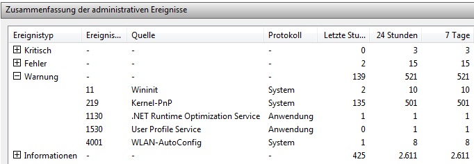

Hi MikelMikelMolto schrieb:[...]Jetzt heißt es VCore ausloten[...]
Habe den FFT's in Place 36K Test 30min durchlaufen lassen und mir die administrativen Ereignisse / Warnungen angeschaut. Konnte keine WHEA Fehler finden (siehe Screenshots)
Ist das ein gutes Zeichen? Wenn ja, heißt das jetzt das meine VCore / Offset so in Ordnung ist oder könnte ich sie noch weiter reduzieren?
Kann man die Werte einfach auf z.B. 4,4 oder 4,5 GHz übernehmen, also den Offset oder muss man da auch wieder von vorne anfangen mit durchtesten ?

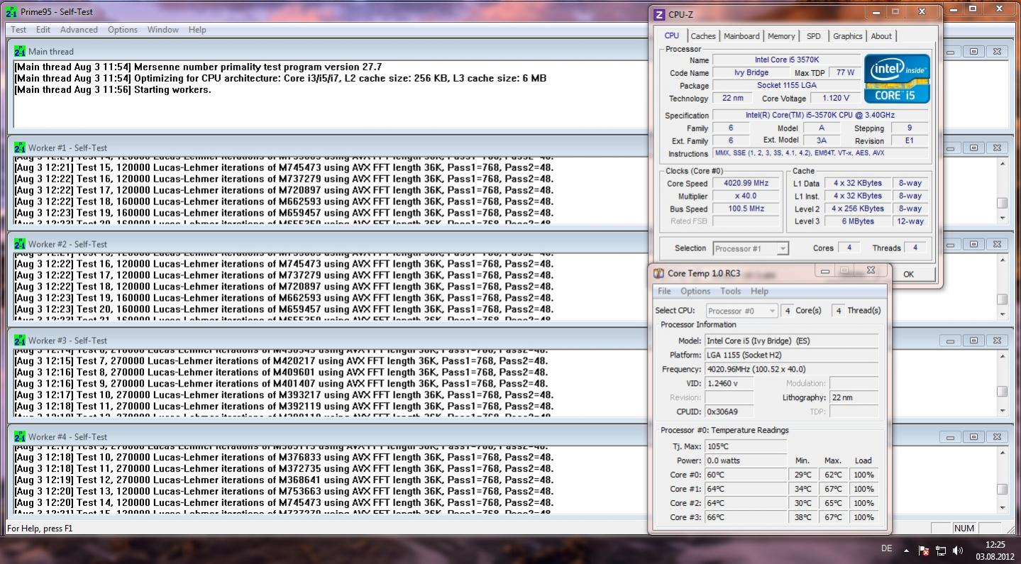

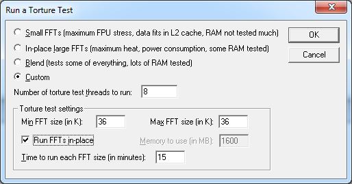

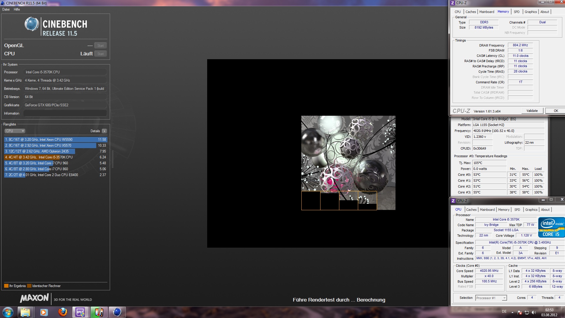

BIOS/Uefi: http://imgur.com/a/SBUug
Idle: http://i.imgur.com/gwmCb.jpg
Load: http://imgur.com/a/8oyPI
Je nachdem welcher Test gerade im prime95 lief, waren diese Werte abzulesen im Tools:
1) VCore: 1.288-1.296-1.304 | Core Temp: 59-65 °C | 114 Watts
2) VCore: 1.264-1.272-1.280 | Core Temp: 69-74°C | 136 Watts
Die VID erscheint mir extrem hoch mit 1.4261v unter Last!
Mir wurde gesagt 1.5v für Ram. Das habe ich nicht, sondern nur das http://i.imgur.com/MFoUE.jpg. Habe es nun auf 1.552v VRam gesetzt.
Ansonsten Ideen? Vorschläge? Meinungen?
