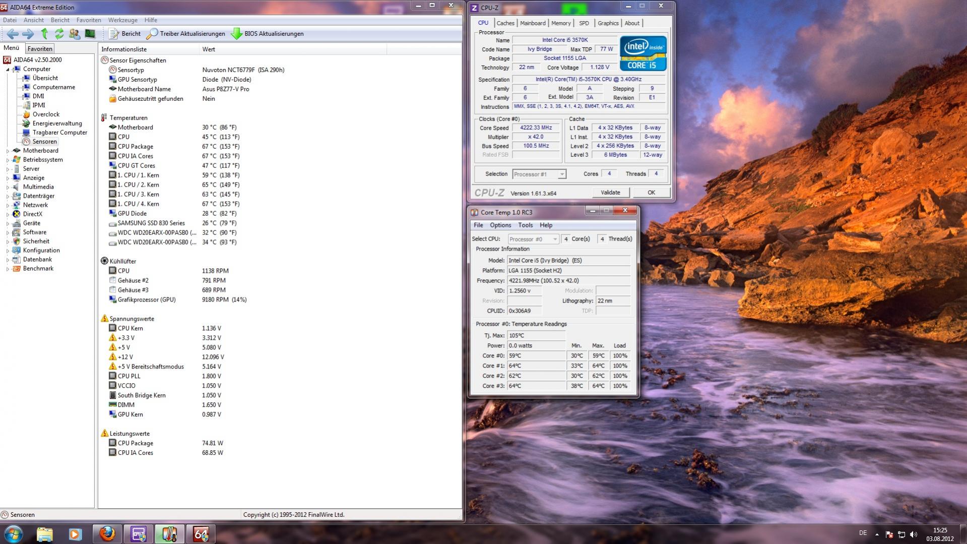

Hi Mikel... Habe jetzt beim CPU-Verhältnis einfach von 40 auf 42 erhöht.
Den Offset habe ich mit MINUS 0,050V so gelassen.
Jetzt läuft wieder der 36K Test.
Mich wundert, warum die VCORE bei 4,2 GHz mit 1,128V genauso hoch ist wie beim test mit 4,0 GHz???
Ist das normal ???
Ist das normal ???

@HansOConner
Wundert mich auch. Sollte eigentlich ein wenig mehr sein, wegen Offset oder so.
Aber egal, weil es funktioniert ja auch so.
Das Prinzip hast Du ja verstanden. Irgendwann braucht der halt mehr VCore, wenn Du mit dem Multi höher gehst. Dein Limit ist die CPU Temperatur in Prime. Würde da nicht über 80 Grad gehen.

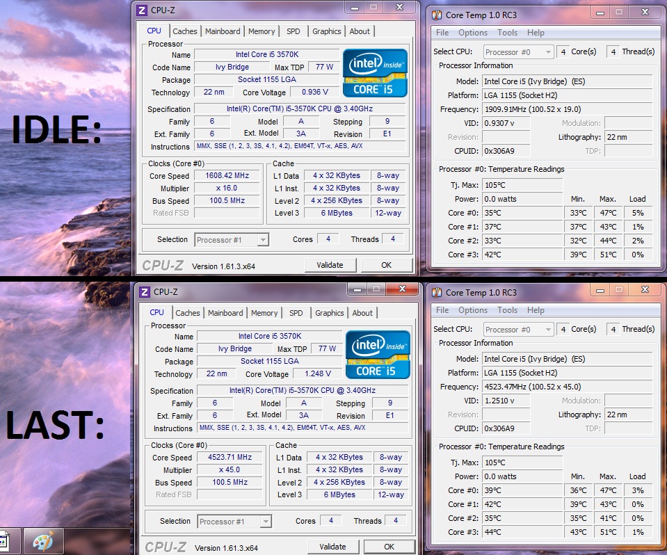

So habe mich mal an meine gewünschten 4,5 GHz herangetastet, in dem ich den Offset sukzessive erhöht habe, bis Windows ordentlich gestartet hat. Bin jetzt bei PLUS 0,020 V angekommen und die LoadLineCalibration habe ich auf Empfehlung auf MEDIUM gesetzt...
Jetzt erhalte ich VCore-Werte von 0,936V (IDLE) bis 1,248V (LAST).
Passt das jetzt mit dem positiven Offset, also +0,020V ???
Warum ist dieser Bus-Speed bei mir eigentlich auf 100,5 ??? So bekomme ich 4.523 MHz.
Ich möchte aber genau 4.500 MHz erreichen; kann ich den Bus-Speed irgendwie auf 100 bringen??? - Da ich mit Offset getaktet habe, habe ich keine Einstellung gesehen???

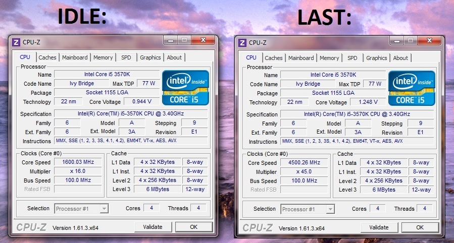

XamBonX
Captain
- Nov. 2002
- 3.187
So, nachdem ich gestern mit dem Setup gefahren bin:
Habe ich mich heute drangemacht, bei 4.4 GHz, den VCore soweit zu senken wie es geht. Nach diversen Versuchen mit PLL: 1.75V , VCore Offset von -0.080v bis zum -0.050v habe ich bei VCore Offset -0.055v mit 32k FTT bei 45min den "stabilen" VCore gefunden ohne WHEA und ohne BSODs.
Sonstige Spannungen gegenüber den im Zitat ist der Speicher VRam, der auf 1.499v gesetzt wurde.
Nun sind wieder 8h prime95 dran! Hat sonst jemand Ideen? Meinungen? Vorschläge? Ich melde mich sonst nach 8h wieder oder wenn es einen WHEA/Fehler/BSOD gibt.
System aus der Signatur! 27°C Raumtemperatur!
BIOS/Uefi: http://imgur.com/a/SBUug
Idle: http://i.imgur.com/gwmCb.jpg
Load: http://imgur.com/a/8oyPI
Je nachdem welcher Test gerade im prime95 lief, waren diese Werte abzulesen im Tools:
1) VCore: 1.288-1.296-1.304 | Core Temp: 59-65 °C | 114 Watts
2) VCore: 1.264-1.272-1.280 | Core Temp: 69-74°C | 136 Watts

HansOConner
- Mai 2011
- 1.932
So habe es hinbekommen mit dem BUS-Speed auf 100...
Im Bios war der AI-Übertaktungsregler nämlich noch auf AUTO -> Hab den jetzt auf X.M.P umgestellt und da wurden mir die 100 direkt angezeigt, sodass ich in Windows jetzt genau 4.500 MHz erhalte. Die LoadLineCalibration habe ich wieder auf REGULAR gestellt.
So sehen jetzt die Werte aus:
IDLE 0.944V / LAST 1.248V...
Passt das jetzt soweit alles mit Offset +0.030V und diesem X.M.P. Modus ?

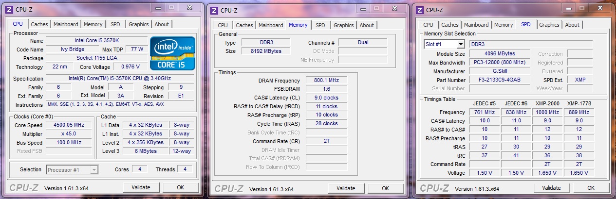

@HansOConner
Mach mal einen Screen von CPU-Z Memory und SPD. Bei SPD musst Du halt einen RAM Riegel anwählen.

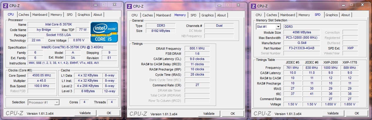

HansOConner
- Mai 2011
- 1.932
Hier der Screen: Bin noch ein bisschen höher mit dem Offset gegangen, jetzt bei +0,065V - Erst hier lief Cinebench 11.5 mit einem Score von 7,02 ohne Fehler durch...
Wie ist das mit dem Speicher, der ist ja nur bei 1.600 MHz, kann ich den irgendwie auf meine 2.133 MHz bringen und stimmen überhaupt meine Timings
Laut Verpackung müssten da sein:
CL9-11-10-28 1.65V
Hab ja im Bios den Speicher auf 1.5V stehen, soll ich den auf 1.65V erhöhen, so wie er auf der Verpackung angegeben ist ???
CL9-11-10-28 1.65V
