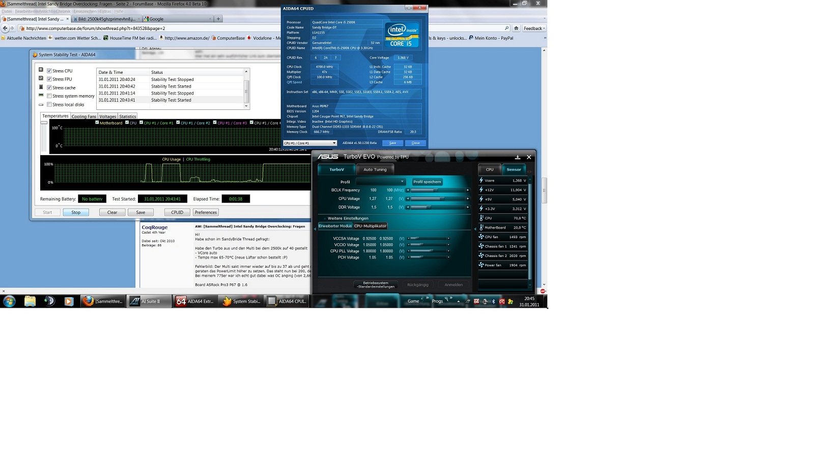

4,500 reicht auch =) ab dem ersten tag so eingestelt bis her noch keine probleme! habe gerade auch erst neues bios drauf gehauen da dachte ich mir mal schauen was noch so geht
bei 4,7 wird es mir schon zu warm....:evillol:

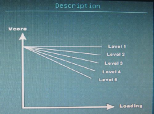

um das nochmal zu erfragen: LLC???
und dann zum Standardturbo: diese Angabe bezieht sich doch nur auf einen Kern, wenn die anderen nicht ausgelastet sind, oder?
Normalerweise wird bei der CPU unter Last automatisch die Spannung reduziert (vDroop). Durch die höhere Temperatur unter Last wird sie nämlich leitfähiger und benötigt weniger Spannung.
Load-Line Calibration (LLC) verhindert diesen Spannungsabfall. Wenn bei der CPU unter Last ohne LLC z.b. 1,20 V anliegen, so liegt mit LLC 1,25 V an.
Ob es sich jetzt mit LLC oder ohne besser übertakten lässt, kann ich auch nicht sagen. Vielen haben es ausgeschaltet, manche aktiviert. Neuerdings kann man ja nicht mehr nur zwischen An / Aus wählen, sondern LLC viel feiner einstellen (Level 1-5, 1=AN und 5=AUS). Bei mir läuft es aktuell auf Stufe 3, hab damit ganz gute Erfahrungen gemacht.

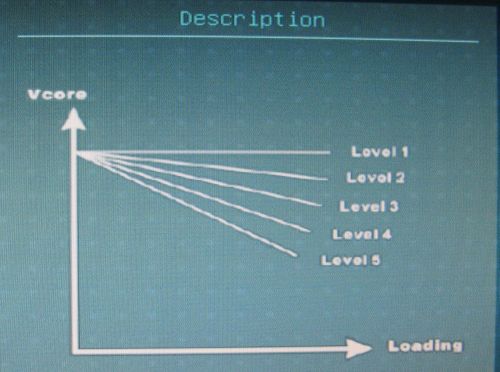

@julez
LCC macht doch genau das Gegenteil, es macht nen Spannungsabfall bei Last um Stromspitzen abzufangen
-> positiv für die Langlebigkeit der CPU
-> negativ wenn die CPU mehr Vcore braucht wie z.B. bei OC
Das Bild zeigt es ja auch ganz deutlich
- Level 1 entspricht LCC aus, die Spannung wird bei Last nicht reduziert, hier sollte OC am besten funktionieren, der mögliche Schaden an der CPU ist aber am höchsten
- Level 5 entspricht maximalem LCC, also maximalem CPU Schutz, kann dafür zu Abstürzen kommen wenn die CPU unter OC eben bei Last die Spannung braucht.
Wenn LLC deaktiviert ist,gibt es den ganz normalen Spannungsabfall bei Last.
Erst wenn LLC aktiviert ist gibt es die schädlichen Spannungsspitzen wenn von Last auf Idle gewechselt wird.
Daher lasse ich LLC immer deaktiviert.

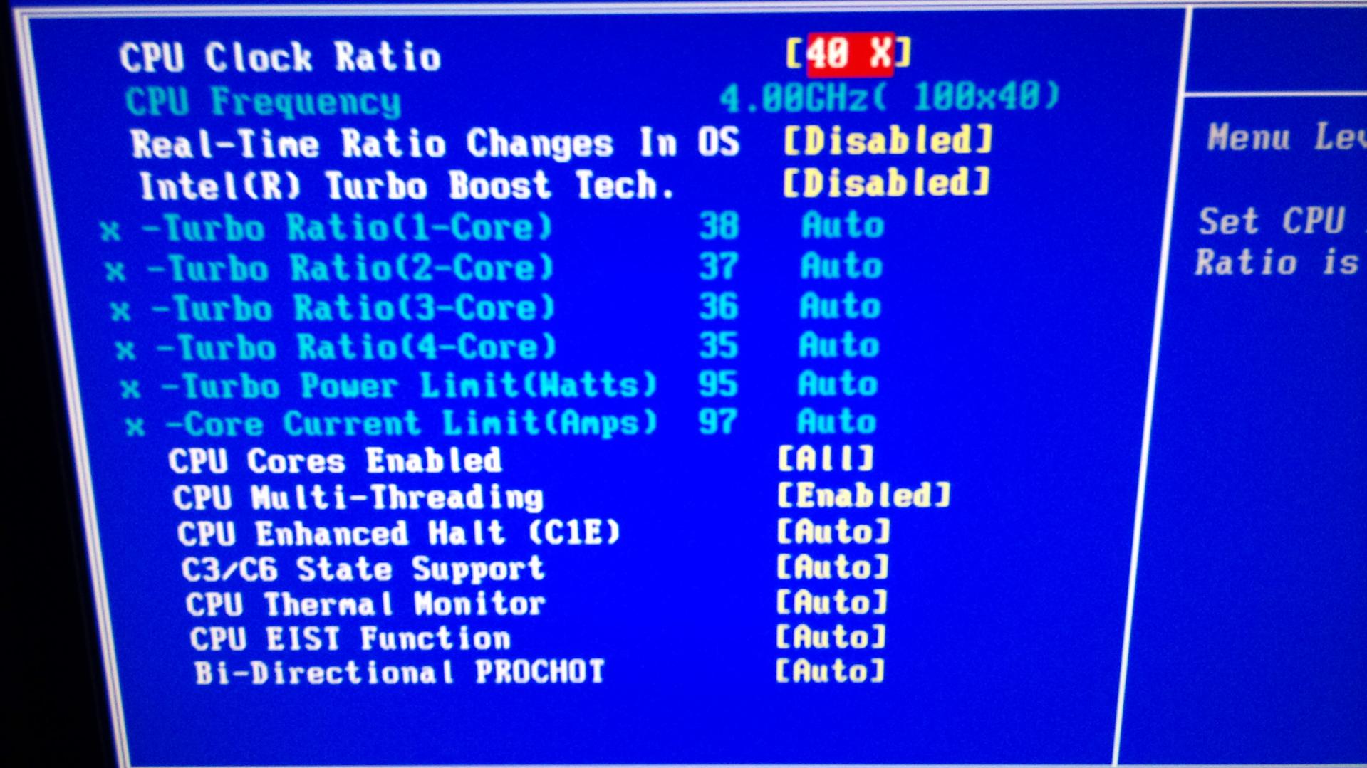

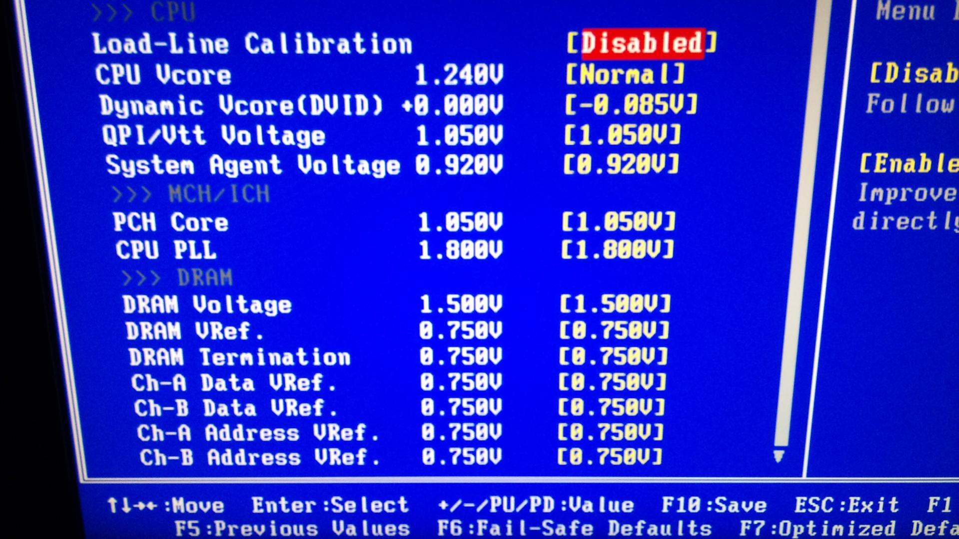

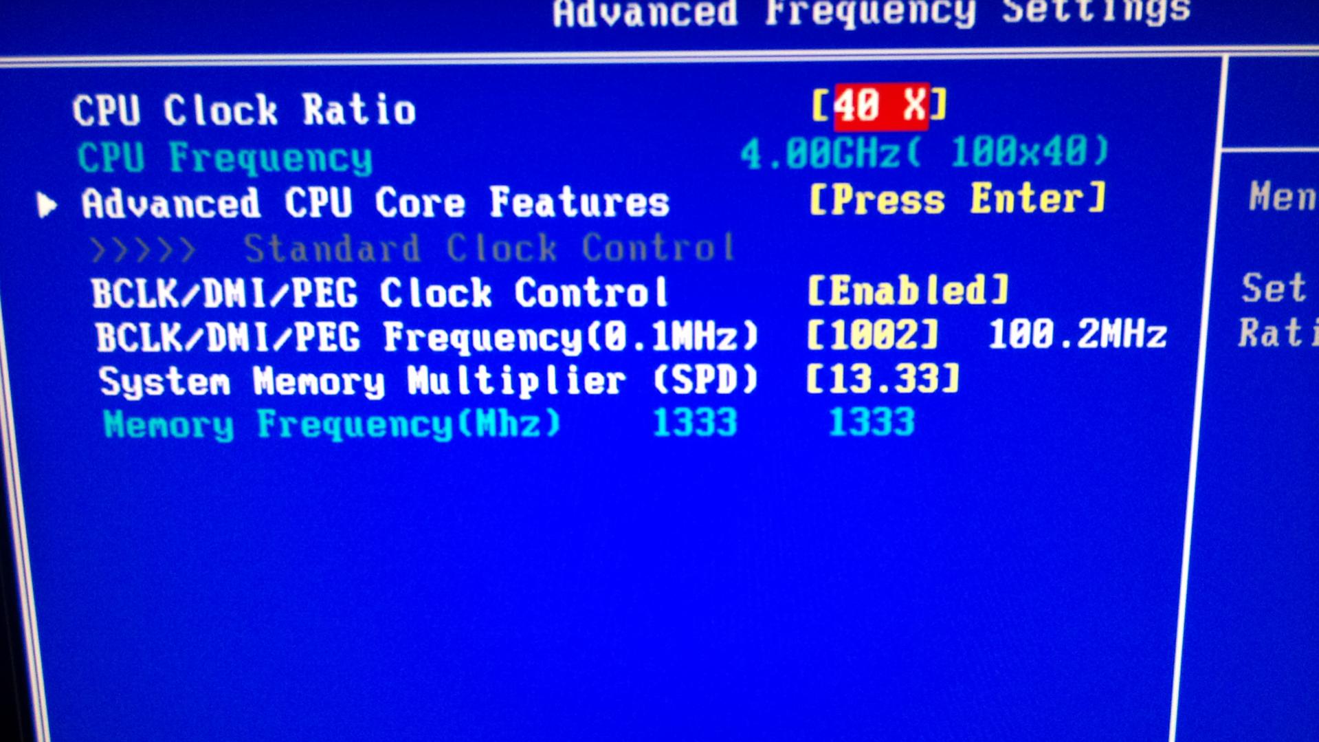

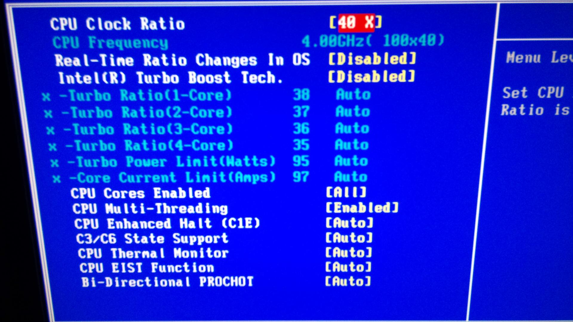

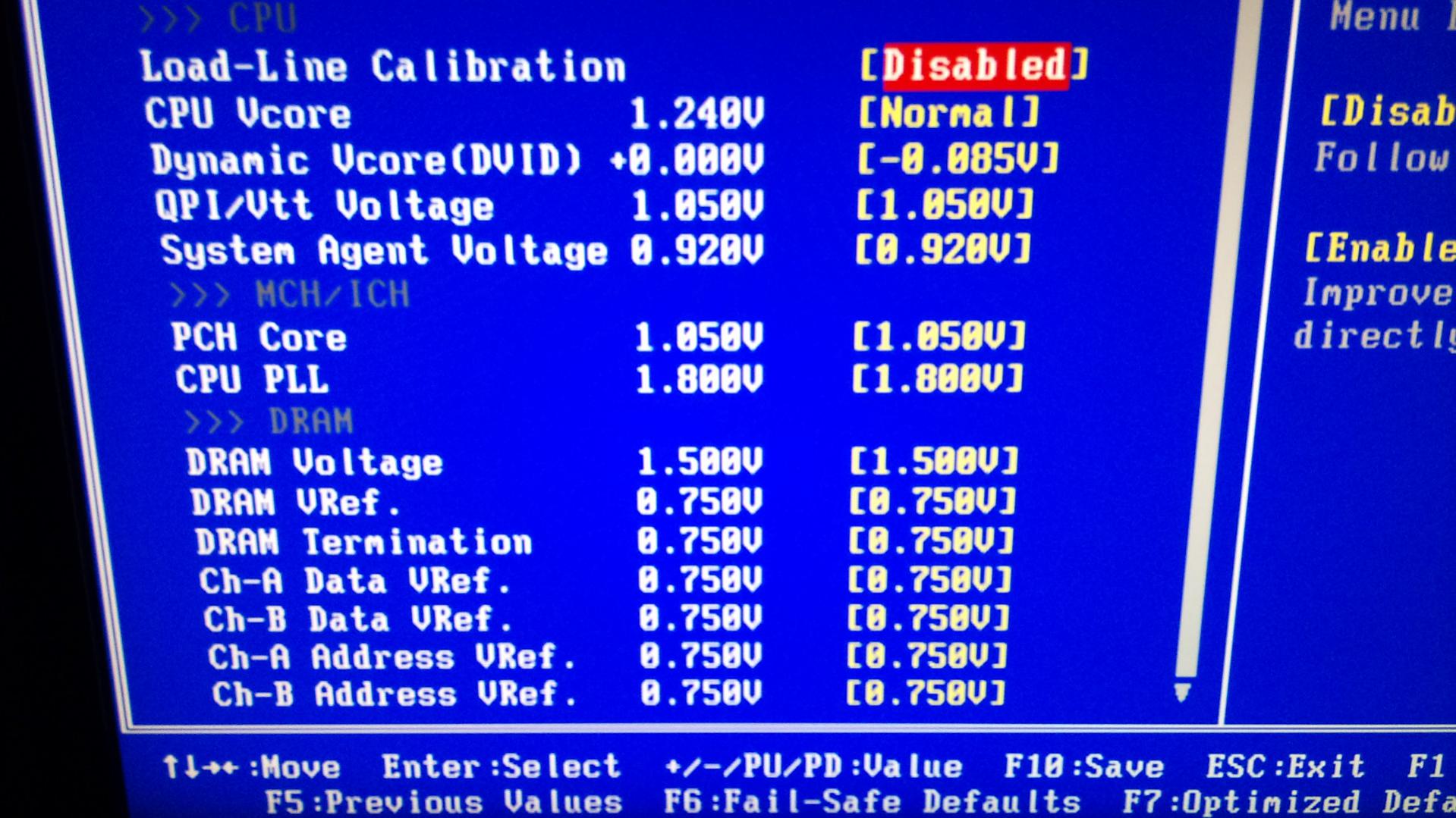

@ hell-student
Danke für die Screens.
Bei mir läufts momentan mit 40er Multi aber mit DVID von -0.115v
Also im Bios zeit er aber auch wenn ich das so eingestellt habe bei CPU VCORE in der Spalte statt bei dir 1,24v bei mir 1,31Xv an. Denk deshalb bin ich auch um einiges mehr im Minus mitem DVID
bekomm unter last dann 1,152V HWinfo
Temps gehn leider aber bis 54° hoch. Wenn ich nun noch weiter mit DVID ins Minus gehe, kanns nur passieren, dass unter Last zu wenig V anliegt und somit mein System instabil wird und ich nen bsod bekomme oder? Oder ist zuwenig V auch schädlich. LLC ist ausgeschaltet.
