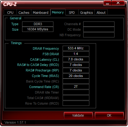

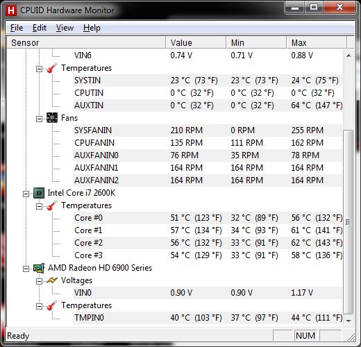

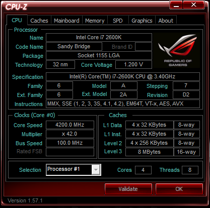

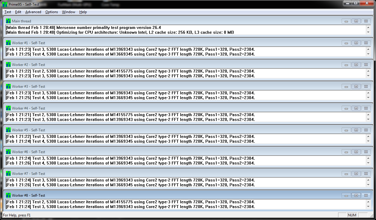

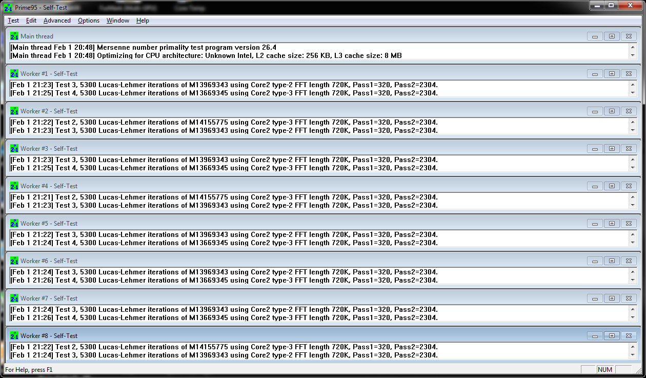

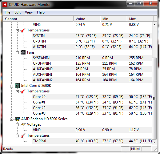

passt alles so? und die temps ok soweit?
asus P8P67 Pro
I7-2600K
Corsair H70
Corsair 16GB-Kit Corsair XMS3 DDR3-1333 CL9 1.6V
.xXASUSXx.
mit corsair H70
EDIT: (H70) Jo dann passt das. Die CPU's vertragen eh noch mehr Temps als die älteren Modelle!

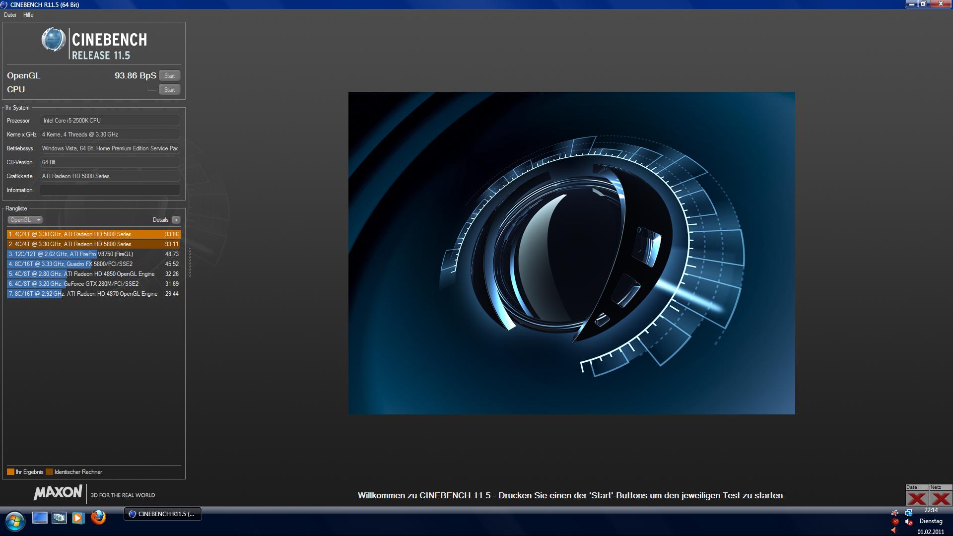

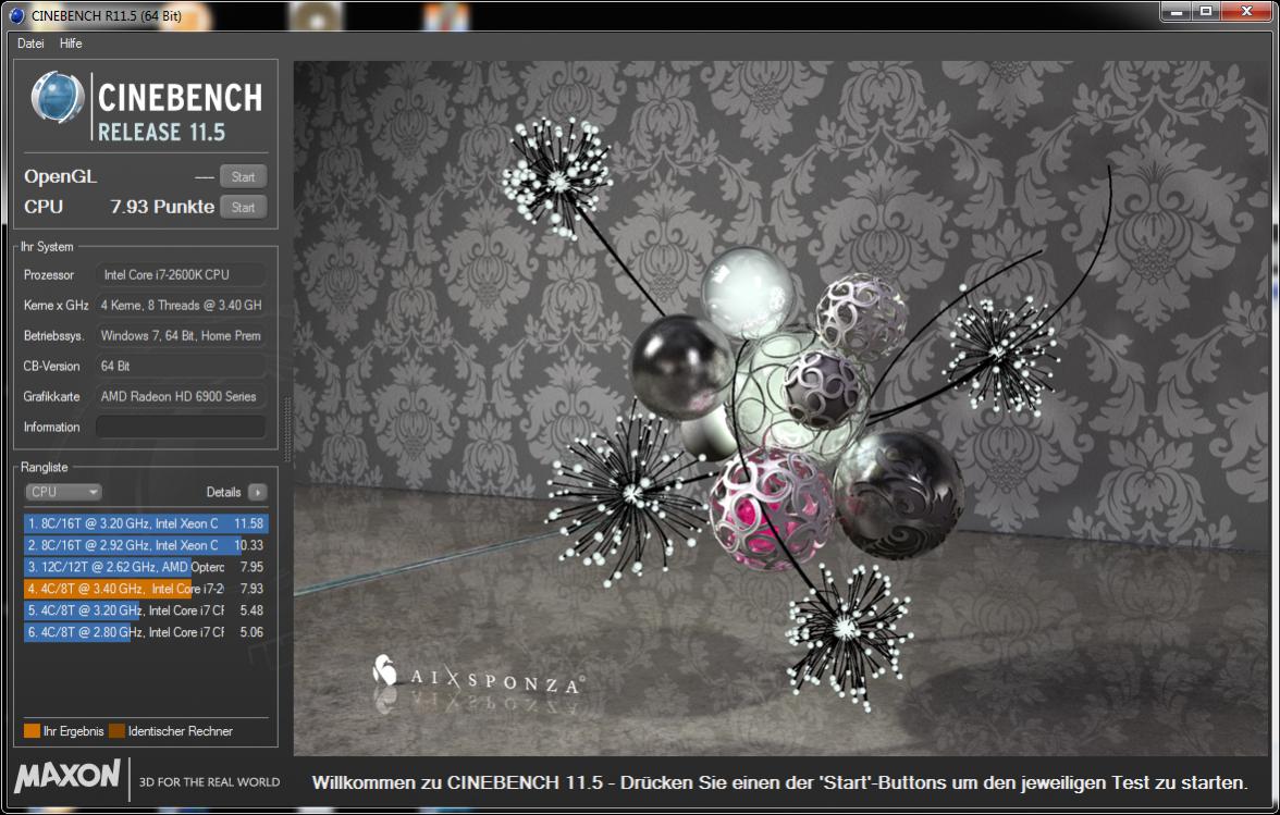

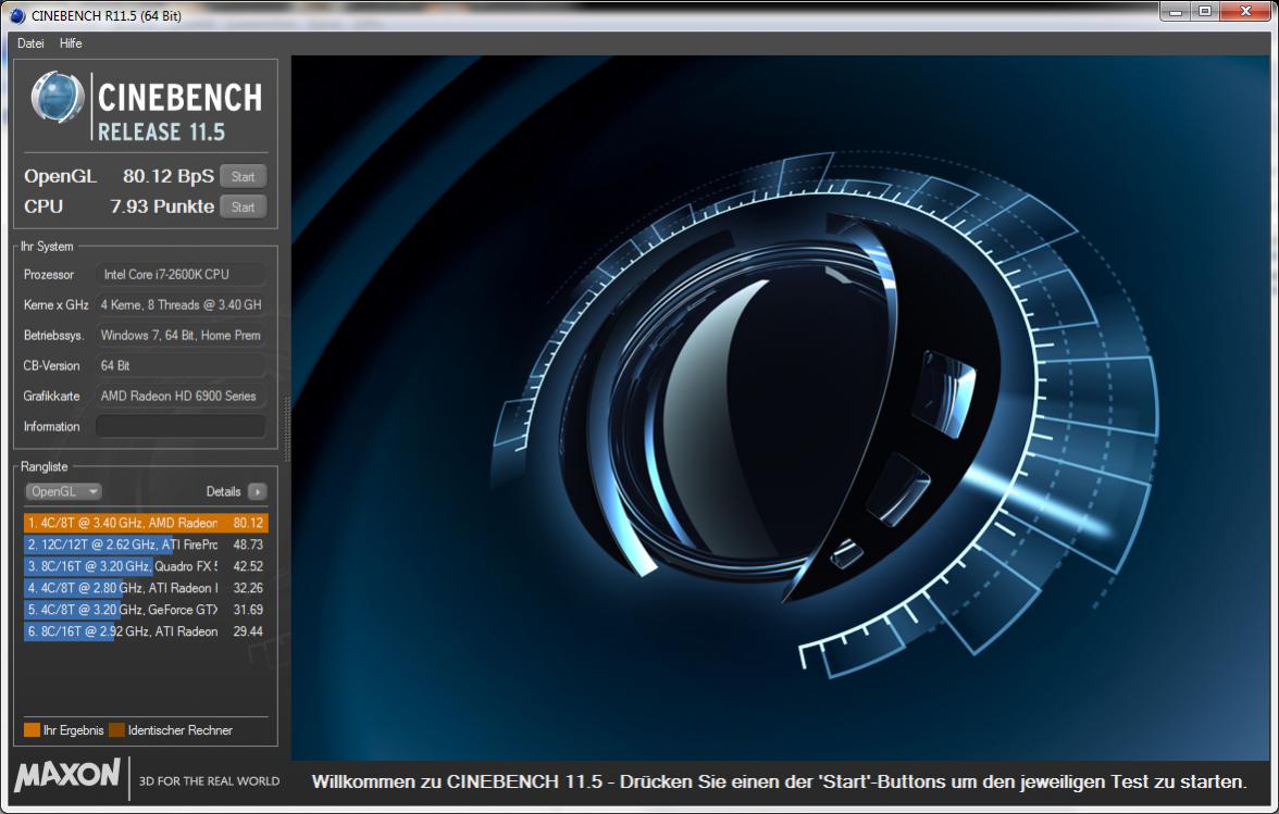

Wenn du Lust und Zeit hast würde mich dein Cinebench R11.5 Score interessieren
@.xXASUSXx.
werde ich mal durchführen. thx.
cinebench
diese ergänzung nervt total!
